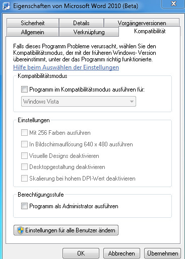

WordSymbol auswählen - Rechtemaustaste - Eigenschaften - Kompatibilitätsmodus - den dann ausmachen mit dem häckchen.
lg defy
"Wordsymbol auswählen" ? -> in welchen Menü bitte?
Ich möchte vermeiden dass Word automatisch (ein neues Dokument) immer in Kompatibilitäts Modus startet.
PS Ich habe win7.
keinem menü, direkt das word symbol (icon).
edit: bzw. die .exe datei und nicht eine Verknüpfung .. ;)

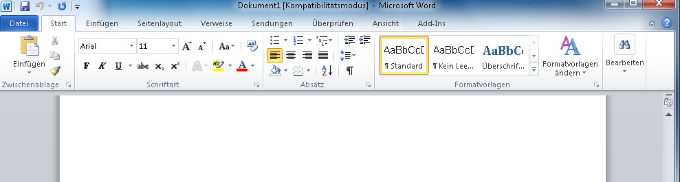

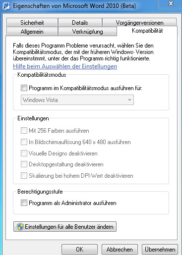

Bei mir sind alle Häckchen weg siehe Bild?:freak:
Ist das das Icon was Du meinst?
Ps Exe Datei? (Du meinst Winword.exe?)

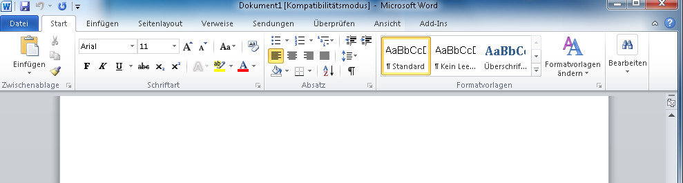

Genau das meinte ich. Eigenartig, ich sehe aber auch das du ne BETA version hast ? Liegt vielleicht dadran ? Versuch mal das häckchen anzumachen und einfach den komp. modus für xp sp3 zu wählen und warum stört dich das eigentlich? Also ich habe das gerade bei mir gemacht und da steht oben nichts von komp. modus oben in der zeile. Komisch wird wohl an der BETA version liegen oder hat jmd. ne lösung?!

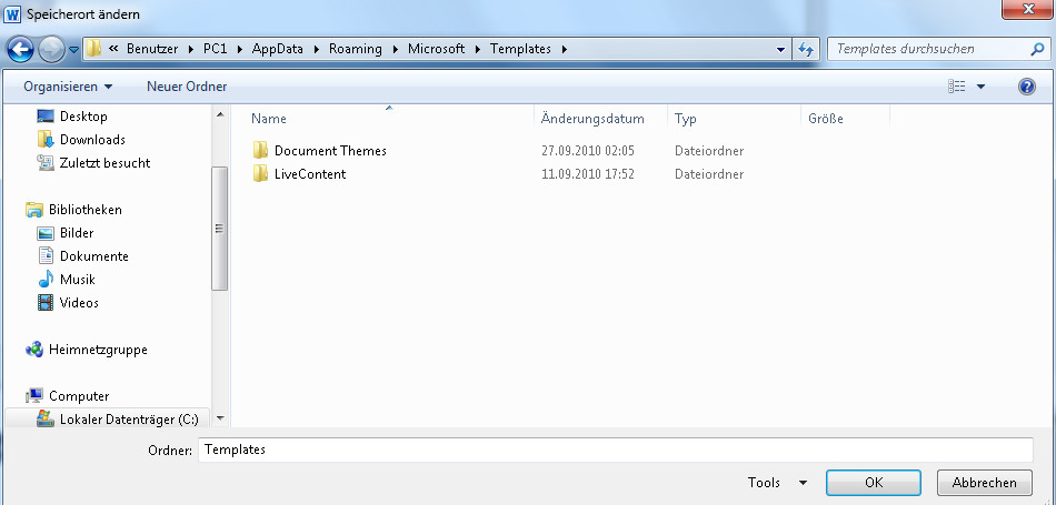

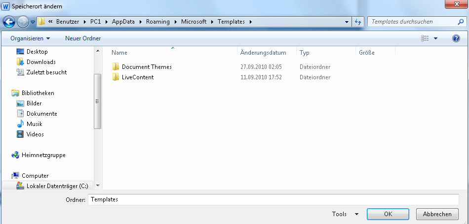

Ich denke du hast recht mit deinem Tip, ich habe allerdings das Problem die Datei "normal.dotm" zu finden. In dem von dir angegebenen Speicherort finde ich die nicht (siehe Bild) Oder muss ich irgendwie zuerst detailansicht oder so was aktivieren?:D
Normalerweise sollte sie genau da zu finden sein,
soweit ich mich recht erinnere war das auch in der Beta schon so.
Probier dann mal das:
In Word gehe auf Datei>>Optionen>>Erweitert>>Dateispeicherorte (ist ganz unten unter "Allgemein")
Schau dann nach was als Speicherort für "Benutzervorlagen" angegeben ist,
irgendwo muss dein Word die Vorlagen ja speichern.
