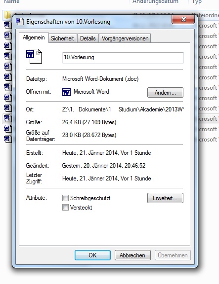

Ich habe auf einem fremden PC ein Word-Dokument erstellt und es auf einem USB-Stick gespeichert. Wenn ich den USB-Stick nun an meinen Laptop anschließe und das Dokument öffnen möchte, bekomme ich folgende Meldung (Bild). Egal, was ich dabei auswähle, ich kann das Dokument nicht öffnen (und wenn, dann kommen anstelle von Buchstaben diese seltsamen Zeichen). Auch auf dem PC, auf dem das Dokument erstellt wurde, kann es dann nicht mehr geöffnet werden. Es liegt wohl weder am Computer noch am USB-Stick, denn ich habe es jeweils mit mehreren verschiedenen Geräten ausprobiert. Leider handelt es sich dabei um ein relativ wichtiges Dokument, das ich dringend brauche… Kann mir jemand sagen, was da los ist und wie man dieses Problem beheben kann?

wie lautet die dateiendung?

Es ist eindeutig eine Word-Datei (Endung .doc). Ich habe auch schon versucht, es mit dem OpenOffice-Programm zu öffnen - geht nicht.

Der Dateiinhalt "PK.... [Content_type].XML" deutet eher auf eine Zip-Datei oder PDF hin.

Das Office ist aber auch uuuuuralt was du da hast. Ist es evtl eine .docx aus einem neueren Office? Da wird XML für Makros etc genutzt.
Weiterhin könnte es auch Probleme mit dem Dateinamen geben, denn dort steht 10.Vorlesung und "vorlesung" ist nun wirklich keine Dateieendung. Sollte eigentlich gehen, aber nimm zum test mal den "." zwischendrin heraus.

hiermit einfach mal checken, um was für einen dateityp es sich überhaupt handelt:

Kann ich so bestätigen, docx haben genau diesen Dateianfang.
@Lili: Du musst dir ein neueres Office besorgen, oder am Office wo die Datei erstellt wurde, den Dateityp auf .doc (Word 97-2003 Dokument) beim Speichern abändern.

Also noch einmal:
Ich habe Office XP, mein Freund einen uralten Laptop mit einer wohl noch älteren Office-Version (oder auch XP, weiß ich jetzt nicht). Ich habe schon oft Word-Dokumente auf seinem PC erstellt und konnte sie auf meinem ohne Probleme öffnen (und die Titel meiner Dateien haben immer einen Punkt drin, der hat noch nie gestört – aber egal, auch ohne Punkt funktioniert’s nicht). Ganz plötzlich funktioniert es nicht mehr, ohne dass ich beim Speichern irgendetwas geändert hätte. Der andere PC von meinem Freund ist ein Mac, da habe ich beim Speichern immer darauf geachtet, es in der Word-Version zu speichern, die ich zuhause öffnen kann – und konnte es bis vor kurzem auch immer.

Oooh, vielen vielen Dank! Jetzt kann ich es auch öffnen! … Normalerweise achte ich ja darauf, in welchem Format ist etwas abspeichere, aber scheinbar war ich in diesem Fall einfach ein wenig nachlässig…
Was mich interessieren würde: kannst du dieses Dokument auch öffnen? Das kann ich nämlich nicht einmal auf dem PC öffnen, mit dem ich es erstellt habe…
