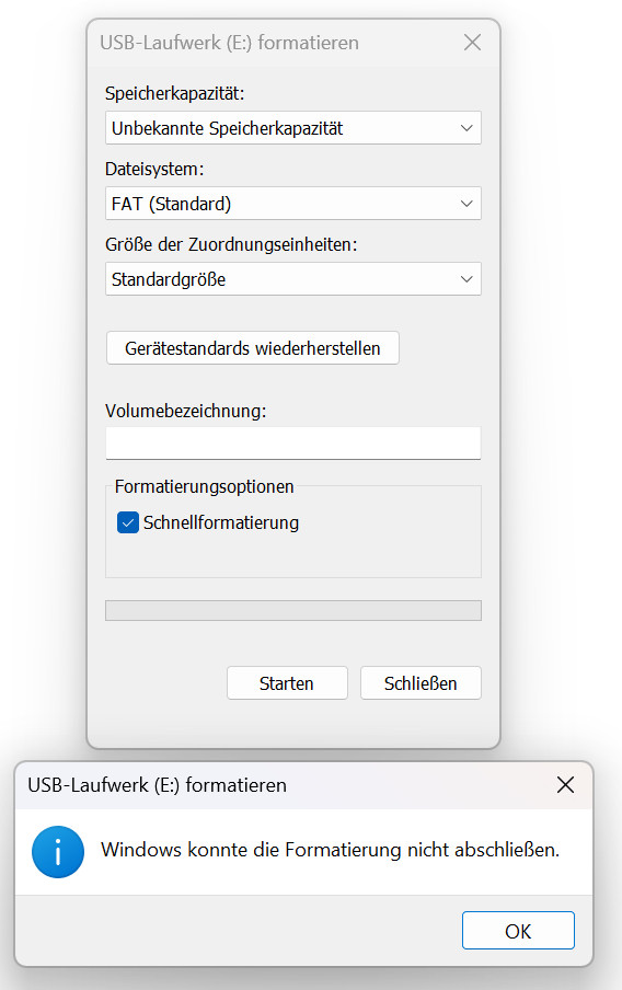

Nach dem übertragen einer Linux ISO Images lässt sich nun der Stick nicht mehr neu partitionieren!
Nun habe ich einen softwartetechnisch defekten USB-Stick der zu 100% keine defekten Zellen hat
nicht mehr neu partitionieren lassen! 😒
Weder mit Diskpart noch mit professionellen Partition Managern wie Partition Assistant von AOMEI.
Vielleicht kennt ja jemand von Euch einen Trick wie sich dieser wieder reparieren lassen, da wäre echt cool?
Die Sticks lassen sich ohne Probleme neu partitionieren und formatieren,
jedoch sind diese nur in der Software ersichtlich, jedoch nicht in Windows!

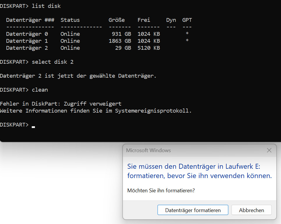

Ein diskpart /clean geht mit dem Stick nicht?
Auch nicht per fdisk oder gparted unter Linux oder MiniTool Partition Wizard unter Windows?
Reaktionen: Restart001
So lange der Stick nicht defekt ist müsste diskpart clean immer funktionieren.
Reaktionen: LieberNetterFlo
Stick bereits abgezogen und Windows neu gestartet?.
Wenn ja, dann mal in die Datenträgerverwaltung gehen, und schauen ob du F: per Hand freigeben kannst.
Reaktionen: cyberpirate und madmax2010

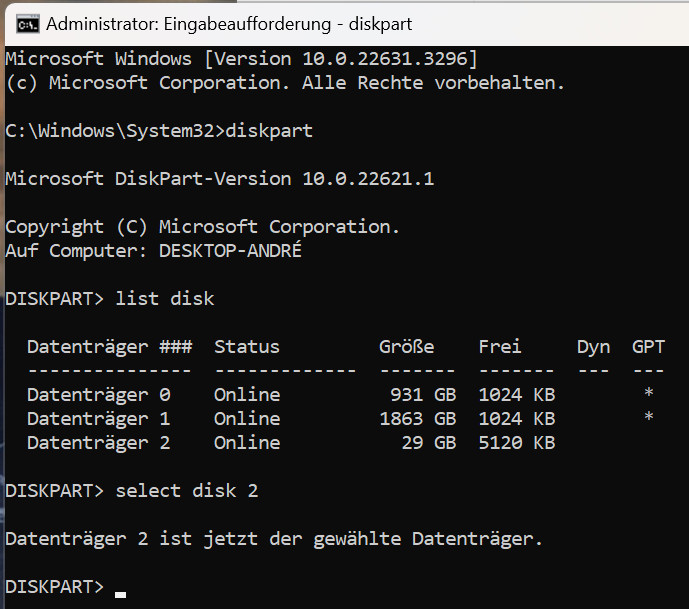

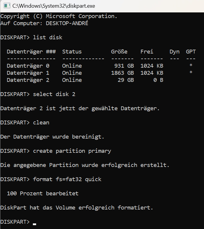

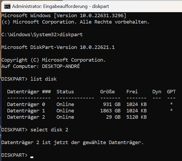

Diskpart:
List Disk findet den Stick Nr. 2 mit 32GB

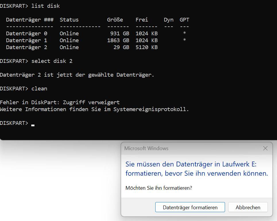

Clean geht bereits schon nicht mehr!

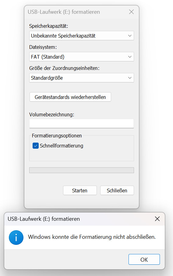

Formatieren in Windows auch nicht!

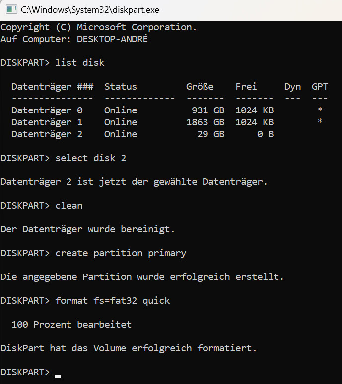

Partition löschen (sicher und schnell) -> AOMEI Partition Assistant 10.x,
löst das Problem mit dem bereinigen der Partition und siehe da diese lässt sich sogar mit Fat32 formatieren!

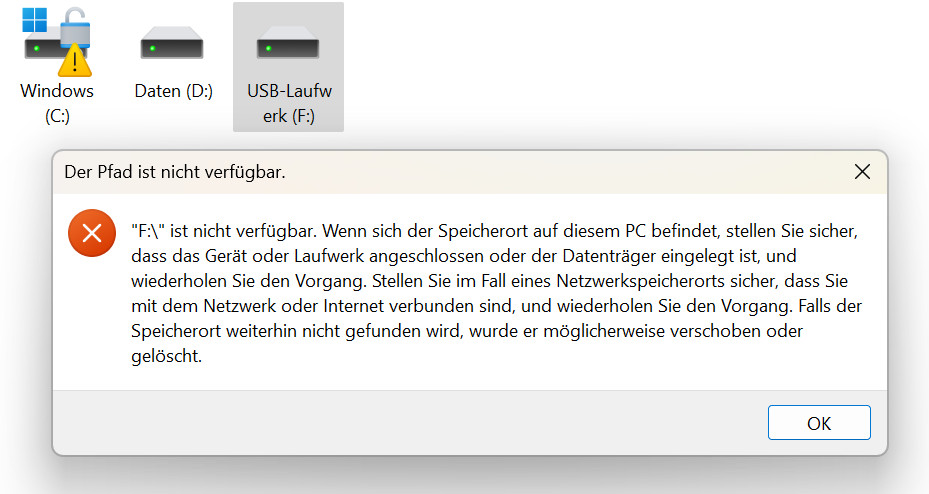

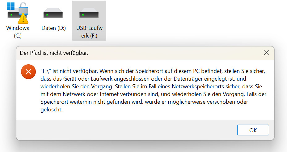

Jedoch erkennt Windows den Stick nicht! 😒
Im Anhang die Printscreens dazu.

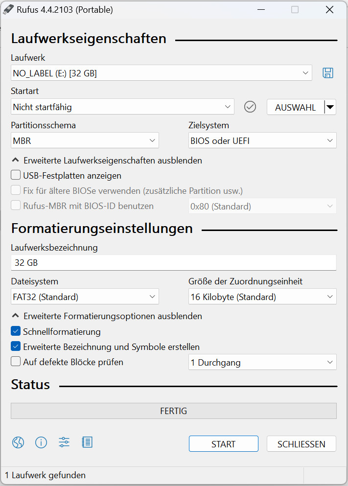

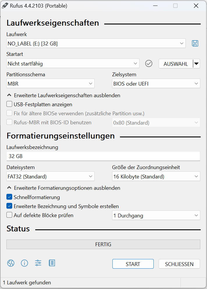

Donnerwetter mit Rufus wie im Anhang formatiert und siehe da Diskpart kann nun diesen bearbeiten und formatieren!
Da ich noch zwei weitere software technische defekte Sticks mit dem gleichen Problem habe,
werde ich noch ein oder zwei weitere Tools testen und Euch Bescheid geben! 😊
Echt Cool dass der qualitativ sehr gute USB-Stick von Sandisk aus den Besten Zeiten wieder flott ist!
Hätte mich echt genervt wenn dieser nicht mehr zu retten gewesen wäre.

Top Tipp der auf Anhieb tadellos funktioniert hat! 😊
fantasia sagt besten Dank!
cyberpirate schrieb:
Top Tipp, Besten Dank auch mit diesem Tool ist der zweite USB-Stick wieder Fit geworden! 😊
