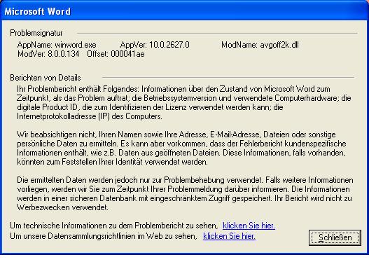

Hast Du Dir mal den Problembericht angesehen, der an M$ gesendet werden soll? Gib mal die Infos die darin stehen.
Reichen dir diese Infos?
Da steht kein Fehler, hättest mal den ganzen Bericht posten sollen.

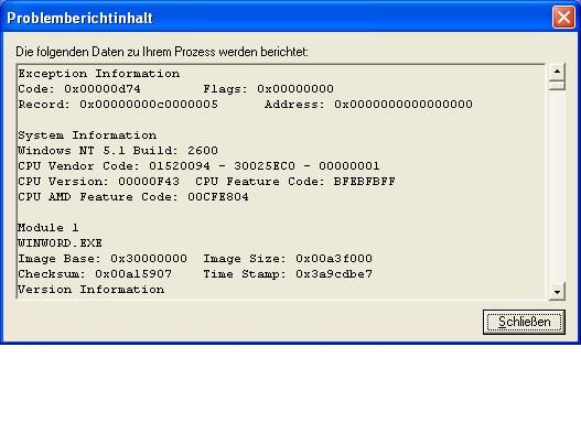

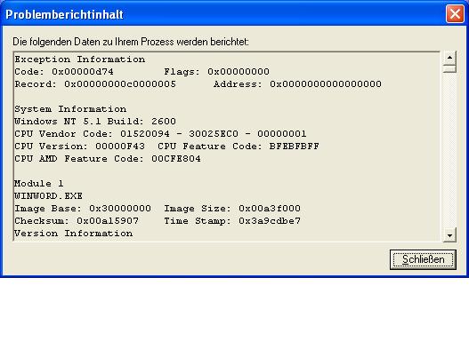

Da kann ich aber nix kopieren oder keine Aktivitäten machen.
Der Text wird nicht markiert oder das Fenster kann man nicht vergrößern.
Ein Tip?
Rechts im Bild sind 2 Pfeile, einer zeigt nach unten und einer nach oben, damit kann man sich den Text ansehen, geh mal dahin wo ein Fehler kommt und poste es.
Sonst kann man auch mal in der Ereignisanzeige nachsehen welcher Fehler auftaucht beim beenden von Word, also wenn es sich aufhängt/abstürzt.
Also der Text ist unendlich........... der ist 20m lang;)
Da kann ich aber nicht herausfinden wo der Fehler ist., weil da steht nichts von Fehler, Error oder failed.

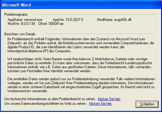

AVG Antivirus installiert? Schreibst Du Mails mit Word und Outlook? Office Plug In aktiviert, evtl musst Du es mal deaktivieren oder neu installieren.
Mach mal im abgesicherten Modus eine Worddatei offen, dann weisst Du ob es daran liegt, wenn sie nicht abstürtzt, liegt es daran. Sieh auch mal bei AVG nach, ob Deine Office Version (Word 2002 (2627.2625)) noch unterstützt wird.
Das Makro kannst Du auch im abgesicherten Modus entfernen.
Durch die Installation dieser Komponente wird die Viruskontrolle für Dokumente implementiert, die direkt in MS Office geöffnet werden.
Rufen Sie beispielsweise MS Word auf, wählen Sie die Optionsfolge Extras -> Makro -> Sicherheit... -> Sicherheitsstufe; hier ist ersichtlich, ob ein Programm für die Viruskontrolle installiert ist. Das Plugin ist installiert, wenn sich die Datei AVGOFF2K.DLL im AVG-Ordner befindet. Wenn Sie das Plugin deaktivieren möchten, muss es hierzu nicht deinstalliert werden. Es kann über die Ausführung des folgenden Befehls über "Start -> Ausführen" deaktiviert werden:
"regsvr32.exe /u C:\Progra~1\Grisoft\AVG7\avgoff2k.dll". Für die erneute Aktivierung des Plugins verwenden Sie diesen Befehl: "regsvr32.exe C:\Progra~1\Grisoft\AVG7\avgoff2k.dll".
http://www.avg.com/de.faq.num-194#faq_194
