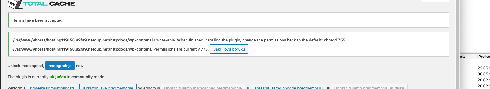

Habe aber da noch eine Frage, diese Rechte für die Ordner und Dateien, können sie für die "Schlelligkeit" der Seiten (auch für Backend) zuständig sein?
Habe Probleme mit meiner Seite, bzw. am meisten mit dem Backend, die ladet wirklich sehr langsam, manchmal muß man fast 1 Minute warten (Unter 10 sec. lange nicht mehr), kann es sein wegen den Rechten? Weil hatte vor kurzem die Rechte verändert und die Seite war wie damals am Anfang, alles ging um die 1-3 sec auf, ohne lange Wartezeiten... oder war das nur Zufall? Jetzt sind sie auf 0775

Könnte viele Ursachen haben. z.B. Anzahl der Plugins, Qualität der Plugins, Anzahl der Besucher, das Theme, usw.
Auch sehe ich dass du Shared Webspace nutzt (Netcup). Auch dessen gute oder schlechte Performance spielt natürlich mit rein, sowie due Auslastung des Nodes durch andere Kunden. Welches Hosting-Paket hast du denn dort gebucht? Nicht ohne Grund liegen Shop-Seiten gewöhnlich auf eigenen Servern.
Ehrlich gesagt wird mir von dem was du schreibst und die Schlussfolgerung welche Ahnung du als Webseitenbetreiber hast, himmelangst.
Nein, entweder es klappt mit den Berechtigungen oder nicht, das sind absolute Fakten, keine relativen. Wenn dein Backend zu lahm ist, sofern es überhaupt wirklich daran liegt, kann das mehrere Gründe haben:
  • Datenbankserver zu lahm (zu wenig oder zu langsamer RAM, CPU oder Storage)
  • inperformante Datenbankschemata oder zu komplexe und/oder schlecht konstruierte Queries
  • oder zig andere Gründe aber ich bin kein DBA um das genauer beurteilen zu können

  • Webhosting 2000 SE de a1 mit 75 GB SSD, Garantiert nutzbarer RAM: 4096 MB
  • Plugins sind es nicht, habe die mal alle deaktiviert (also alle ausser Wocoommerce und vom Theme Storefront Plugins)
  • Anzahl der Besucher glaube ich nicht, weil das Problem ist auch nachts wo fast keine sind
  • Das Theme ist das Standard Theme, Storefront
Was mir aufgefallen ist, wenn ich auf Netcup im Adminbereich bin und da irgendeinen Status von meiner Seite haben möchte, dann dauert es auch länger, also z.Bsp. Datenbanken - phpMyadmin...
