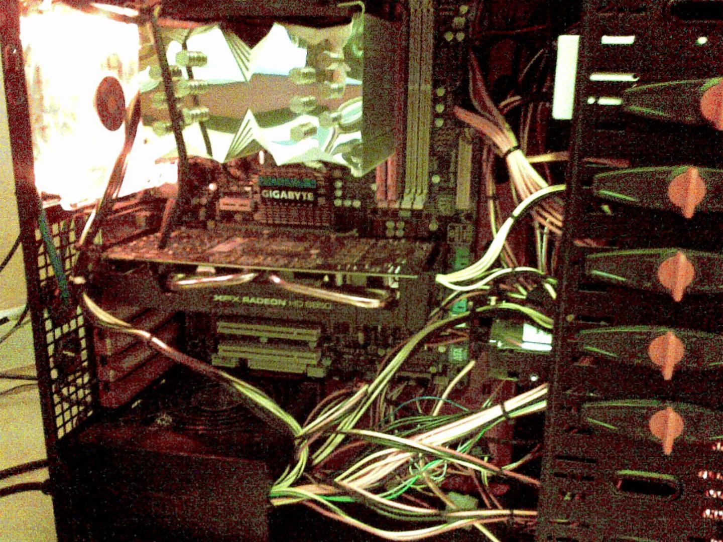

freshprince2002 schrieb:
Problematisch wirds bei so einem Aufbau, wenn die ATX-Kabel des Netzteils etwas kurz ausfallen und damit eine schicke Verkabelung hinter dem Board unmöglich gemacht wird. Oft betrifft das den 4p/8p Stecker. Dann braucht man zusätzlich Verlängerungskabel, was wieder ein paar € kostet oder man zieht das Kabel eben quer über das Board und unter der Grafikkarte durch, was ja nicht so schick aussieht ;)
Das sieht dann so wie bei mir aus (ja ik, Bildqualität suckt). In Kombination mit dem Windowkit sehr "elegant" ausgefallen.
Vom Aspekt der Kühlung und Lautstärke empfinde ich das als nicht wahnsinnig ausschlaggebend, ob ein Netzteil unten oder oben ist. Ein gutes Netzteil arbeitet ja eigentlich schon ziemlich unhörbar. Wenn dann anstatt des NTs ein Gehäuselüfter eingesetzt wird, muss dieser ja ebenso die warme Luft abtransportieren wie das NT, wenn dieses oben angebracht wäre. Ergo tut sich da nicht viel (habe ich auch schon selbst miterlebt).
