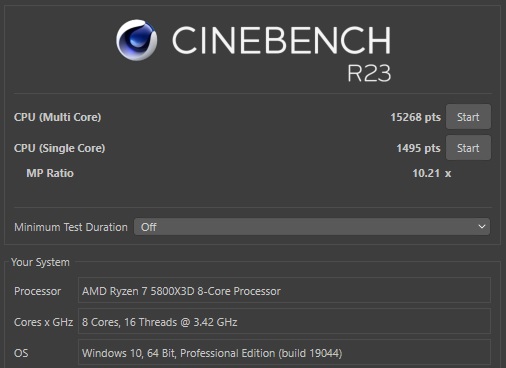

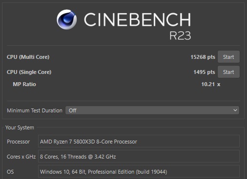

Btw, hab neuen persönlichen (meine eigene CPU) Rekord! :D

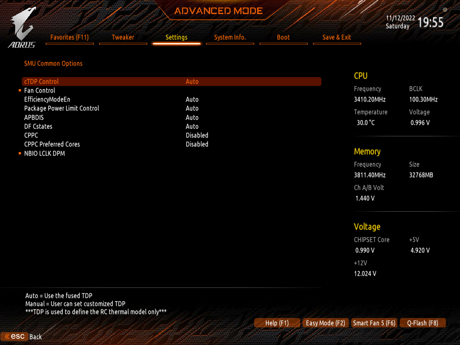

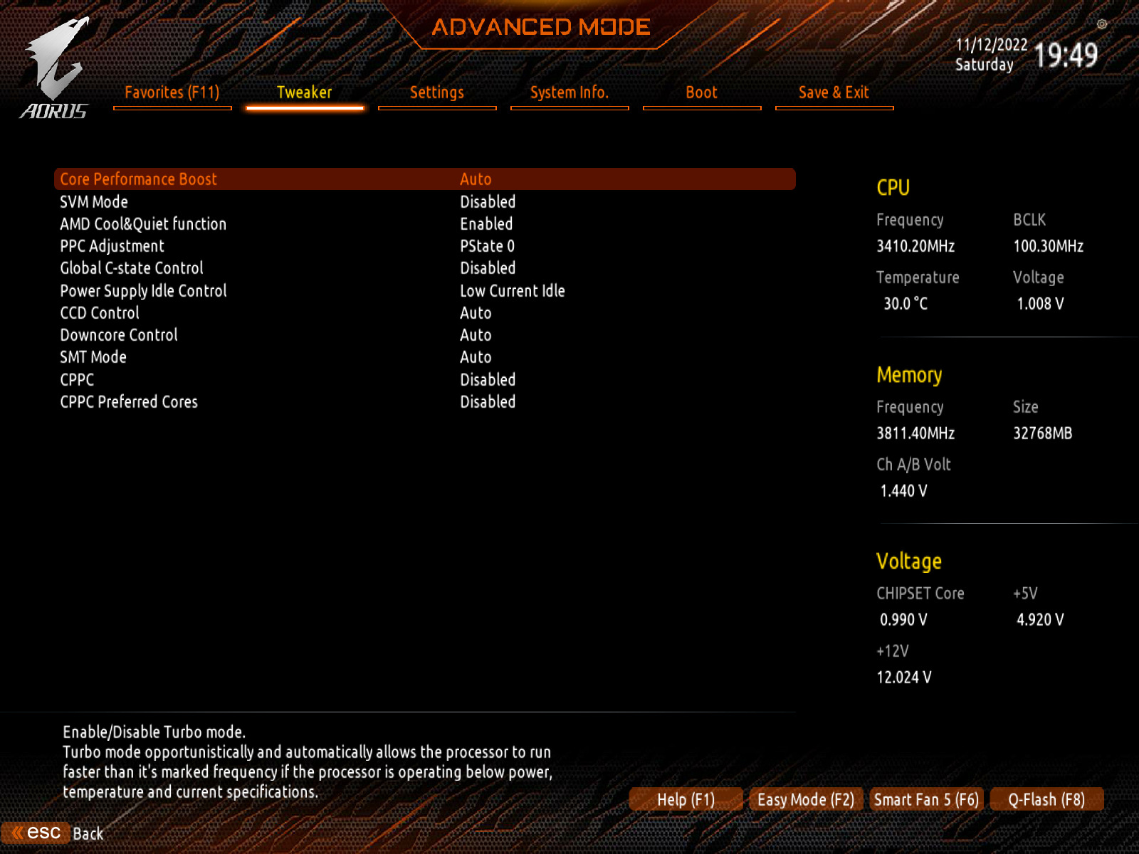

C-States und beide CPPC Settings habe ich vorhin mal deaktiviert, damit bin ich dann auch über die 15000 Punkte gekommen, waren glaube ich 1507x Punkte.
Mainboard: Gigabyte X570 Ultra (Rev 1.0)

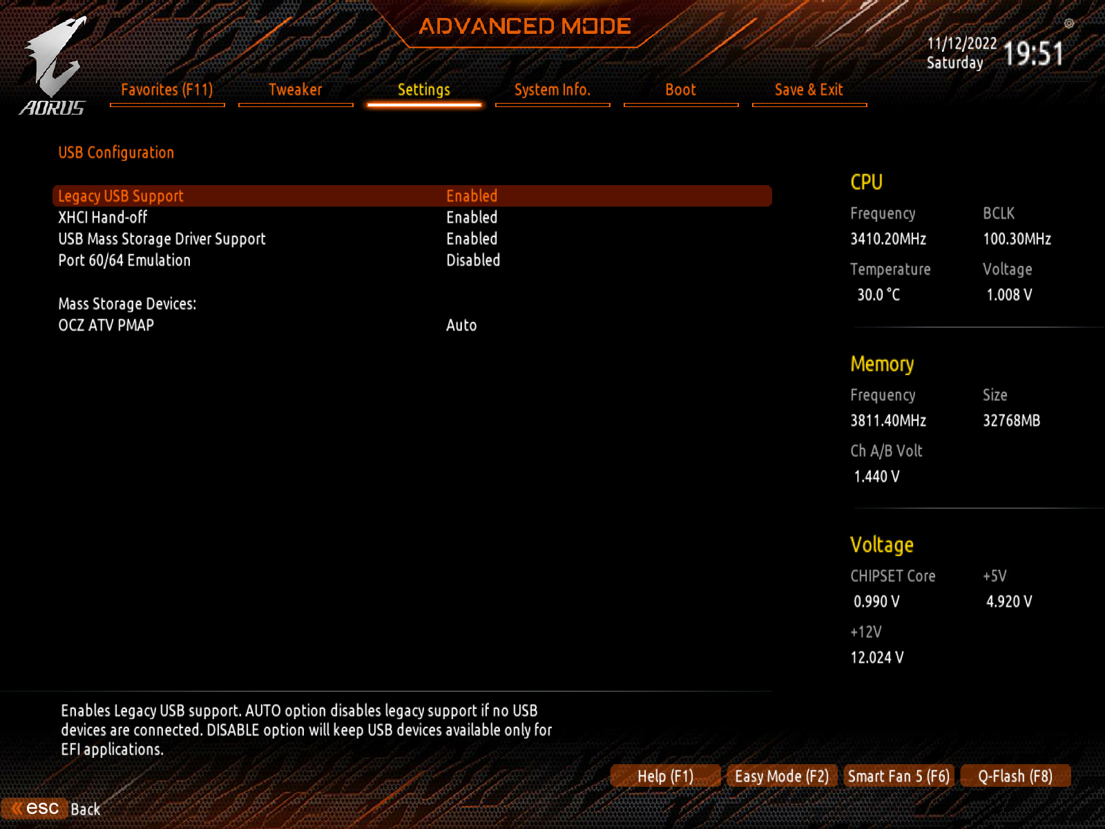

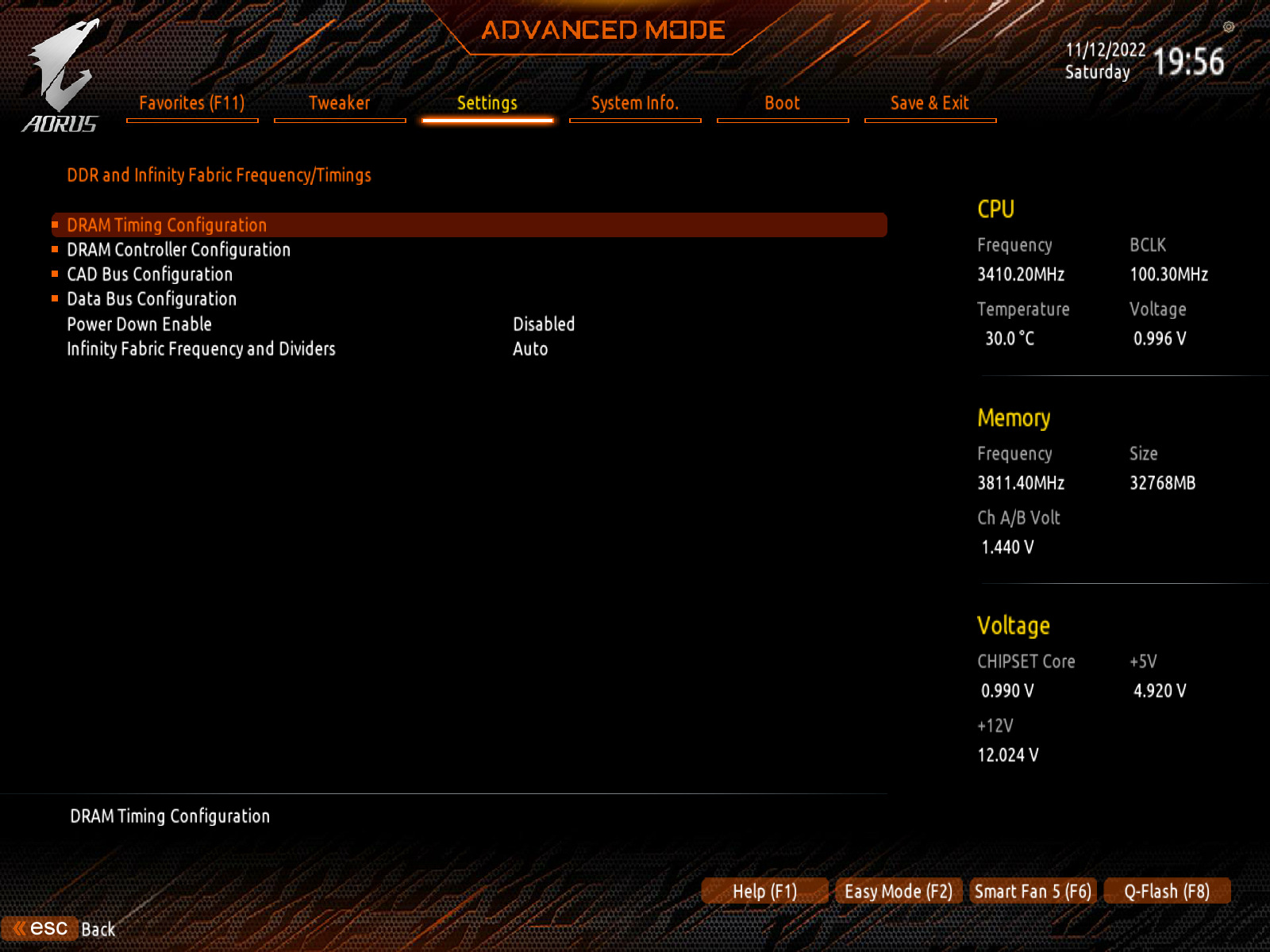

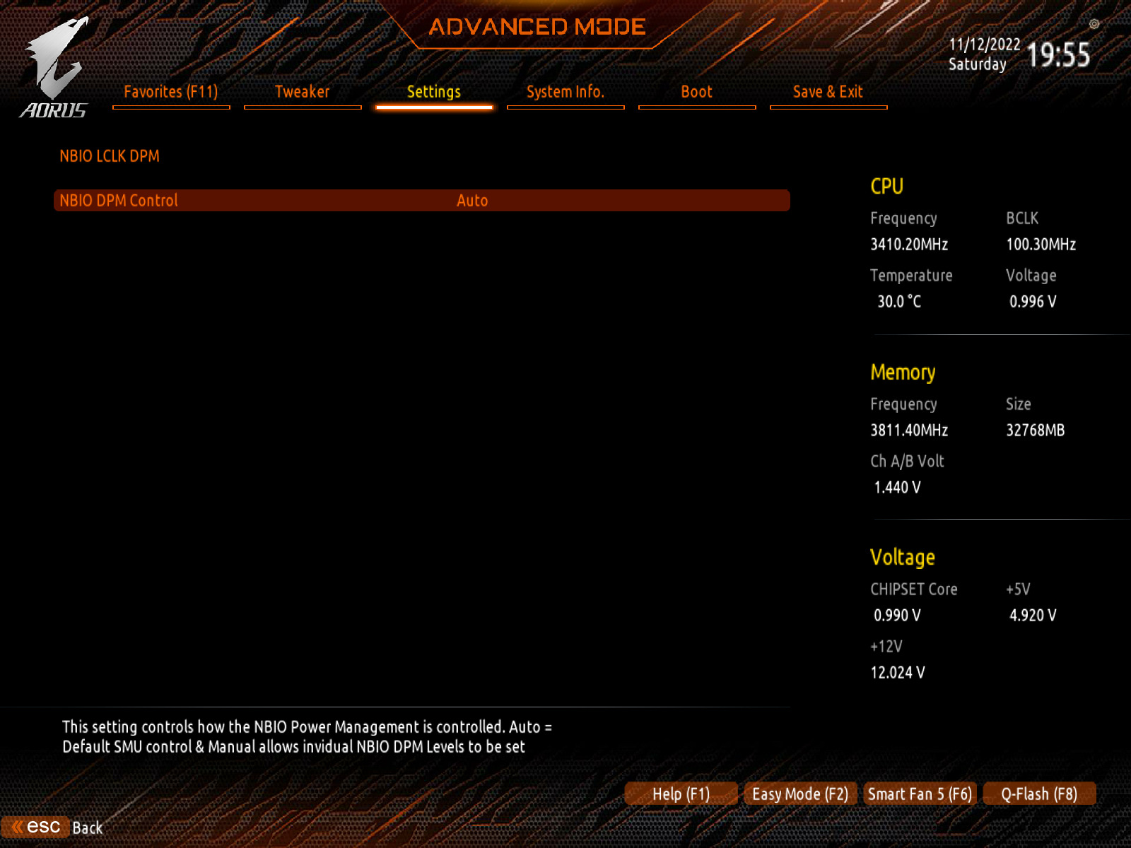

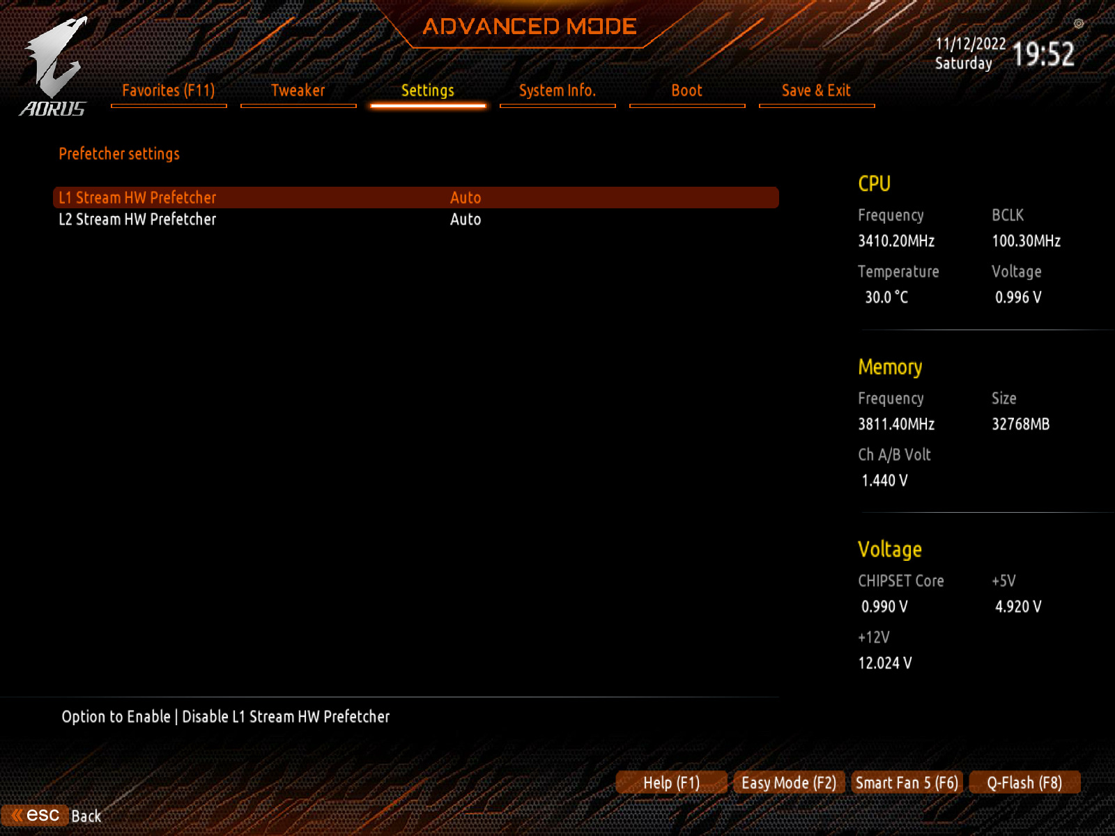

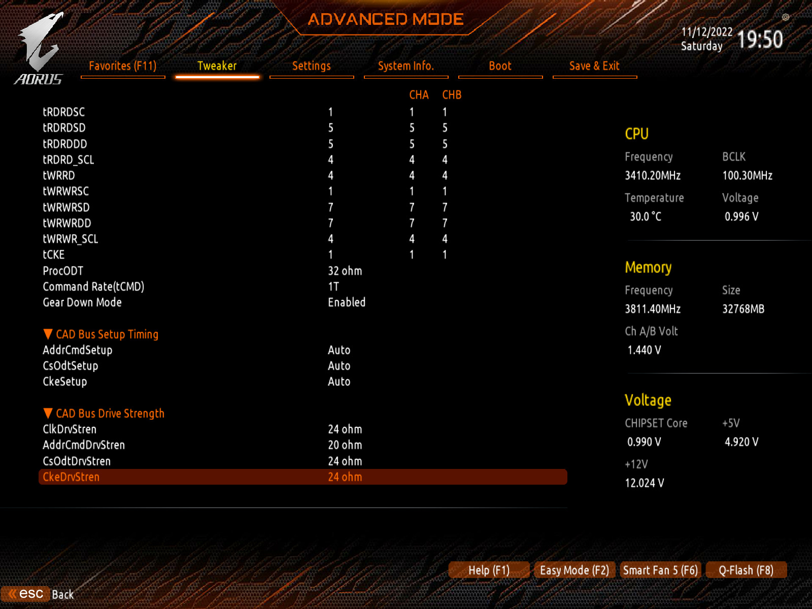

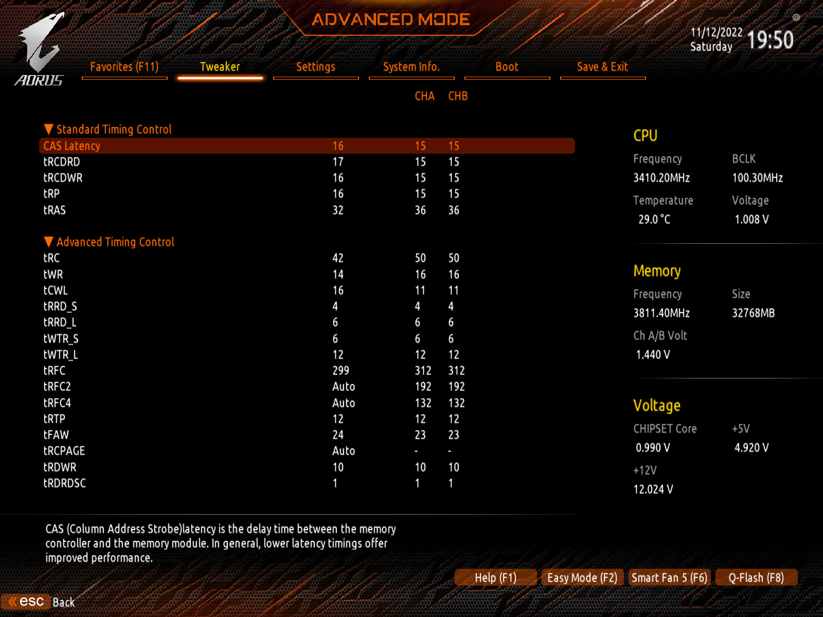

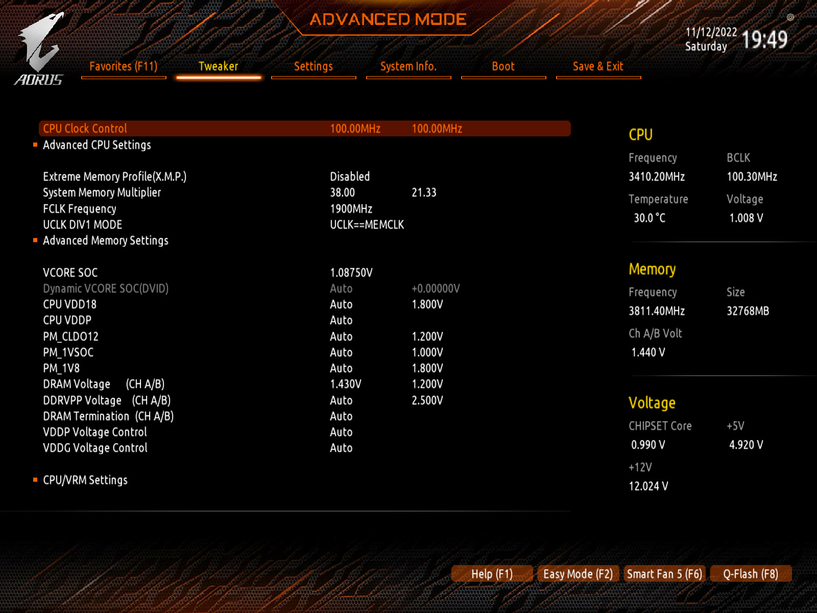

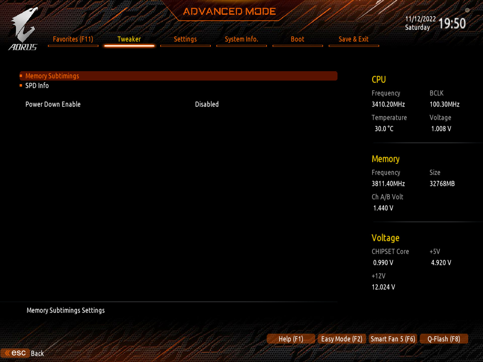

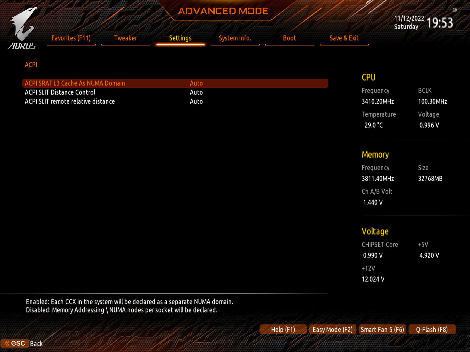

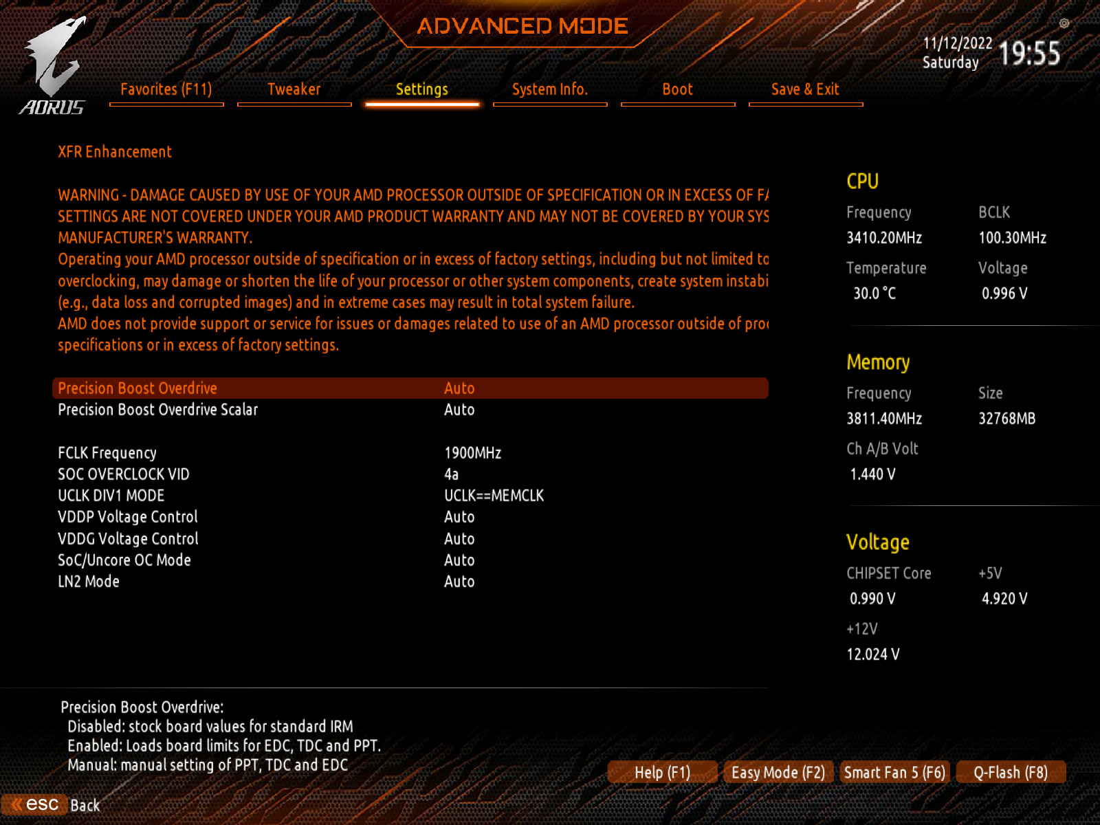

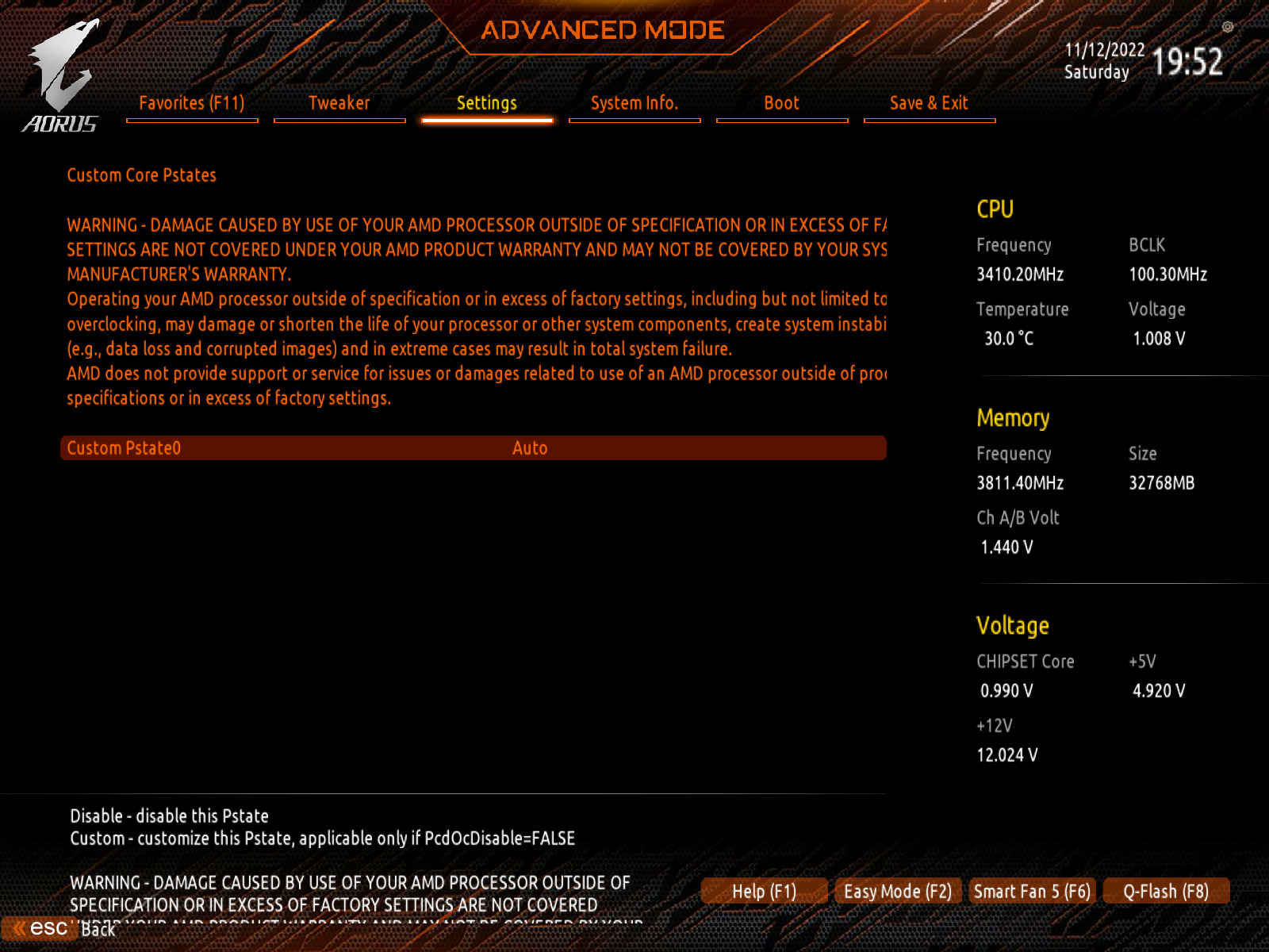

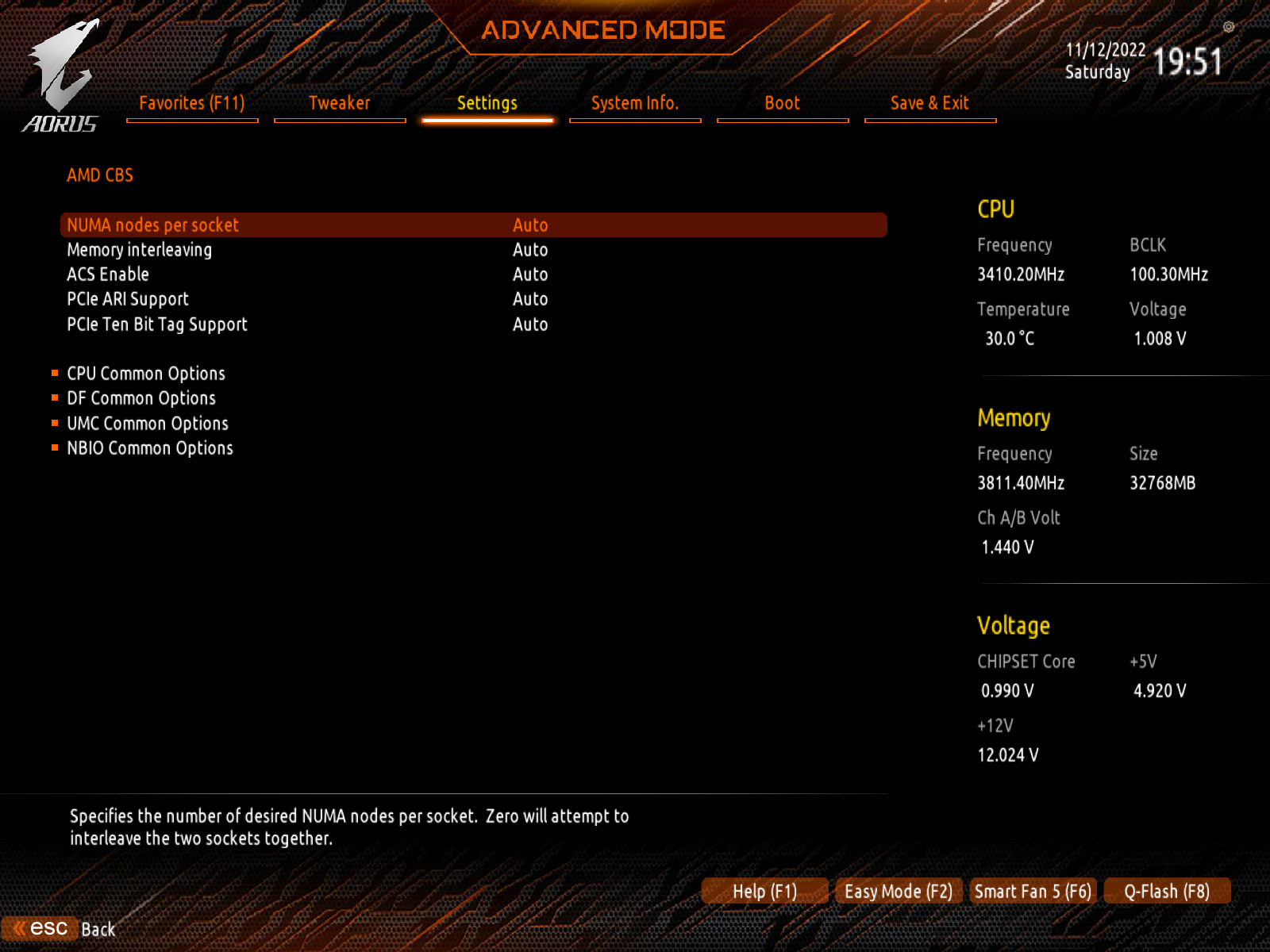

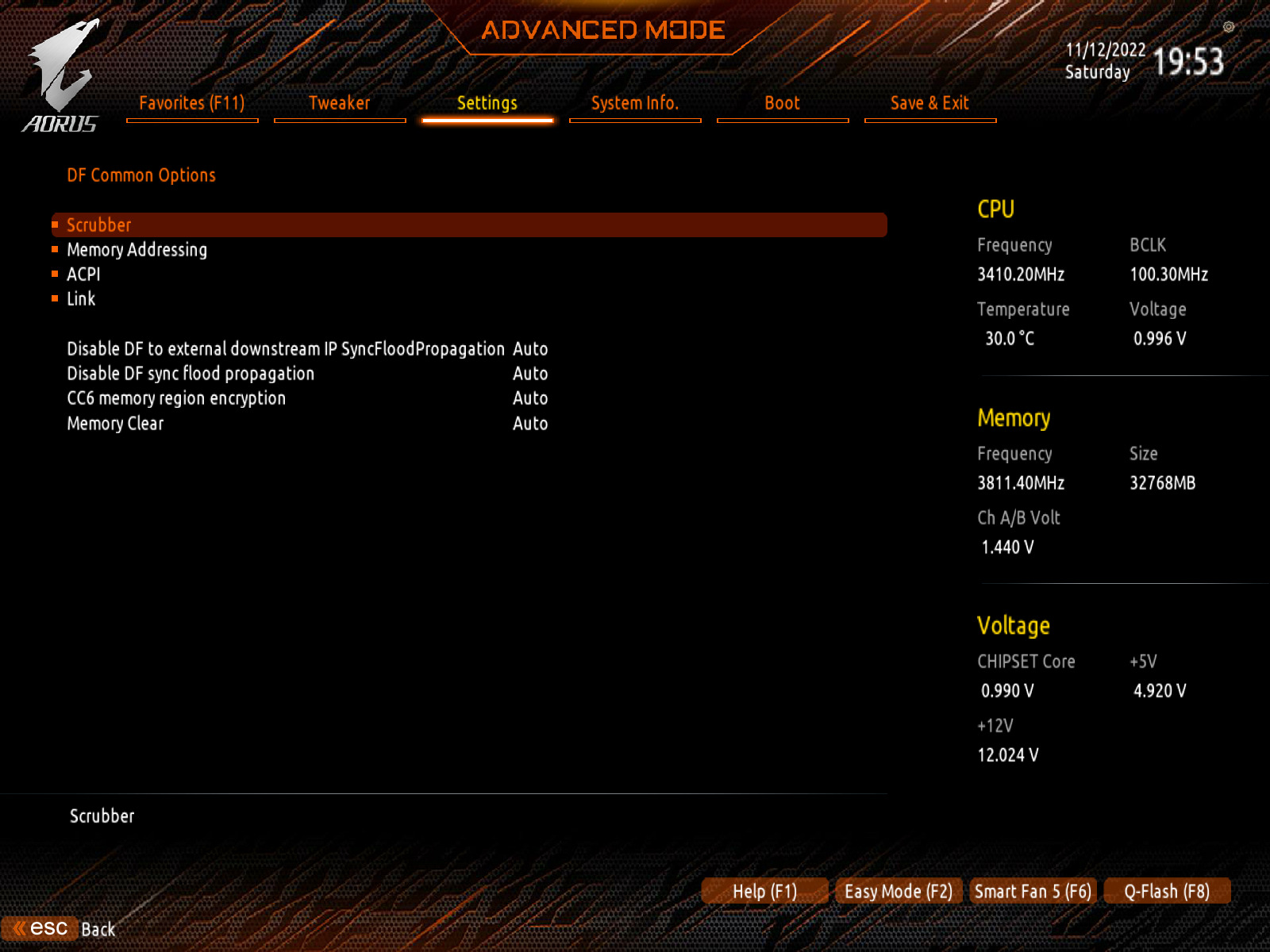

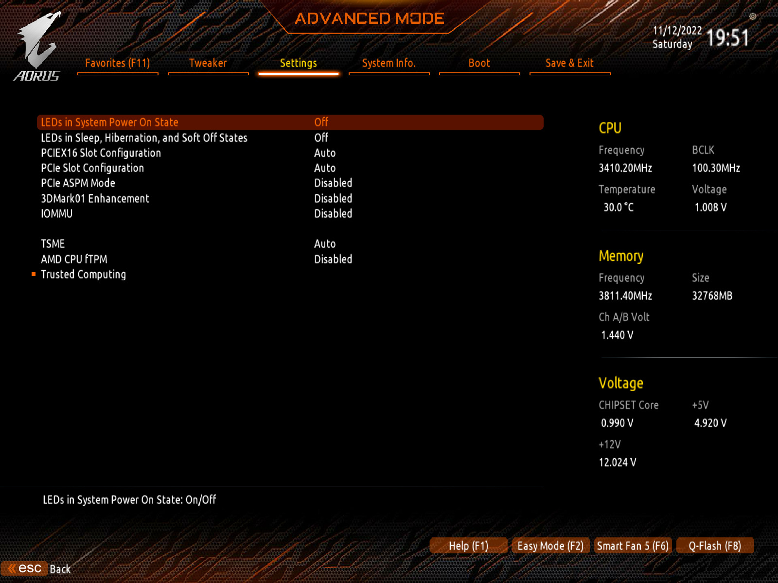

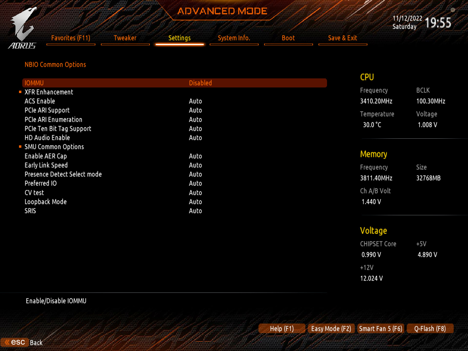

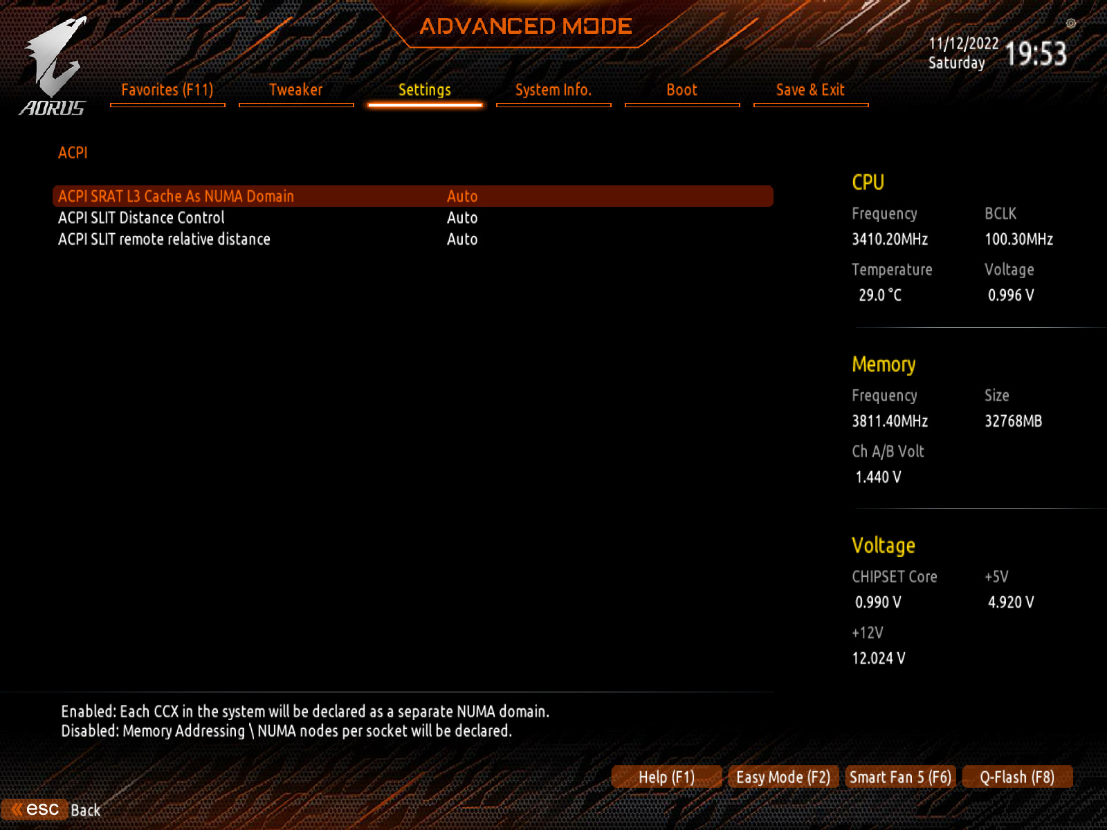

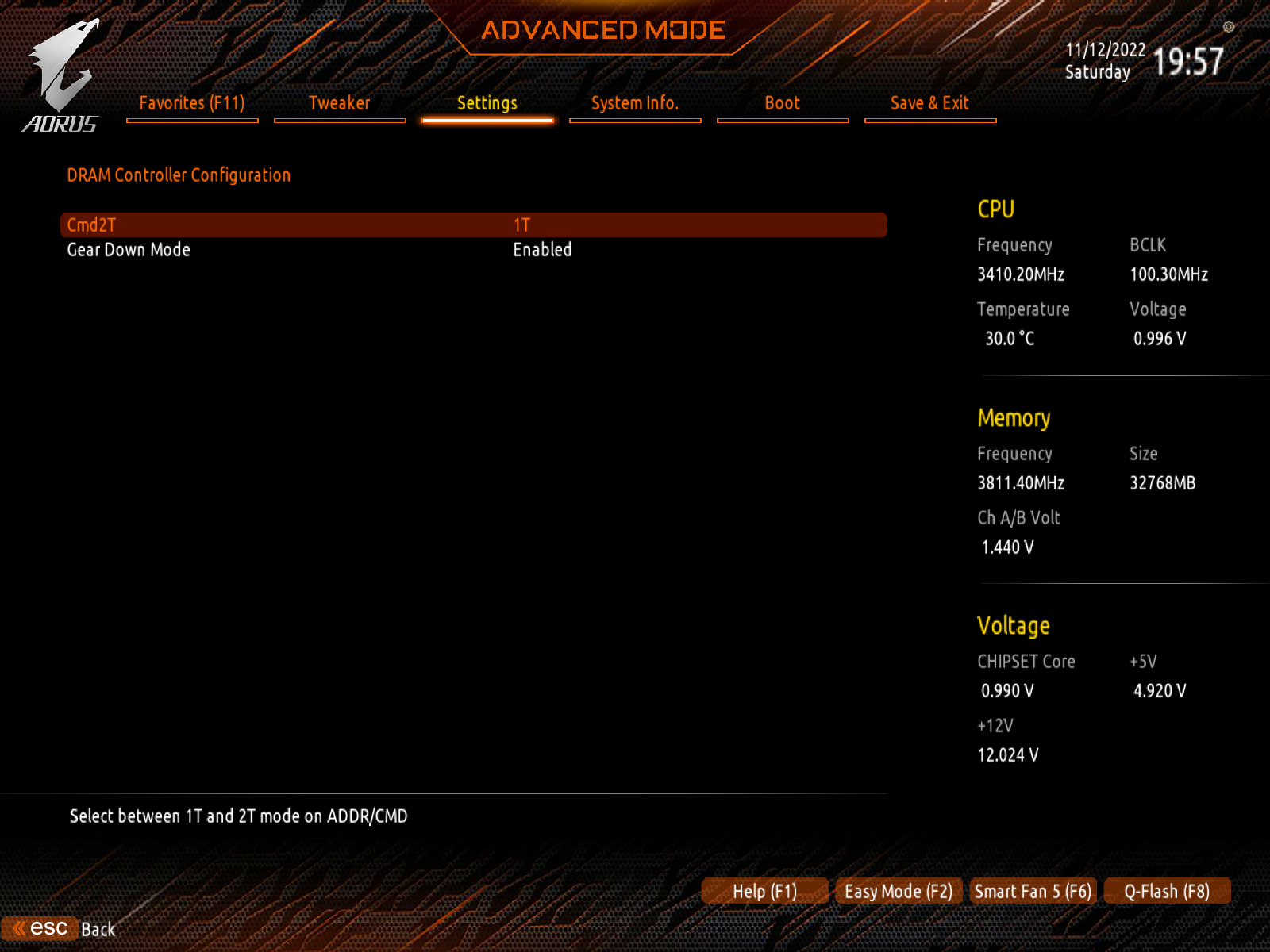

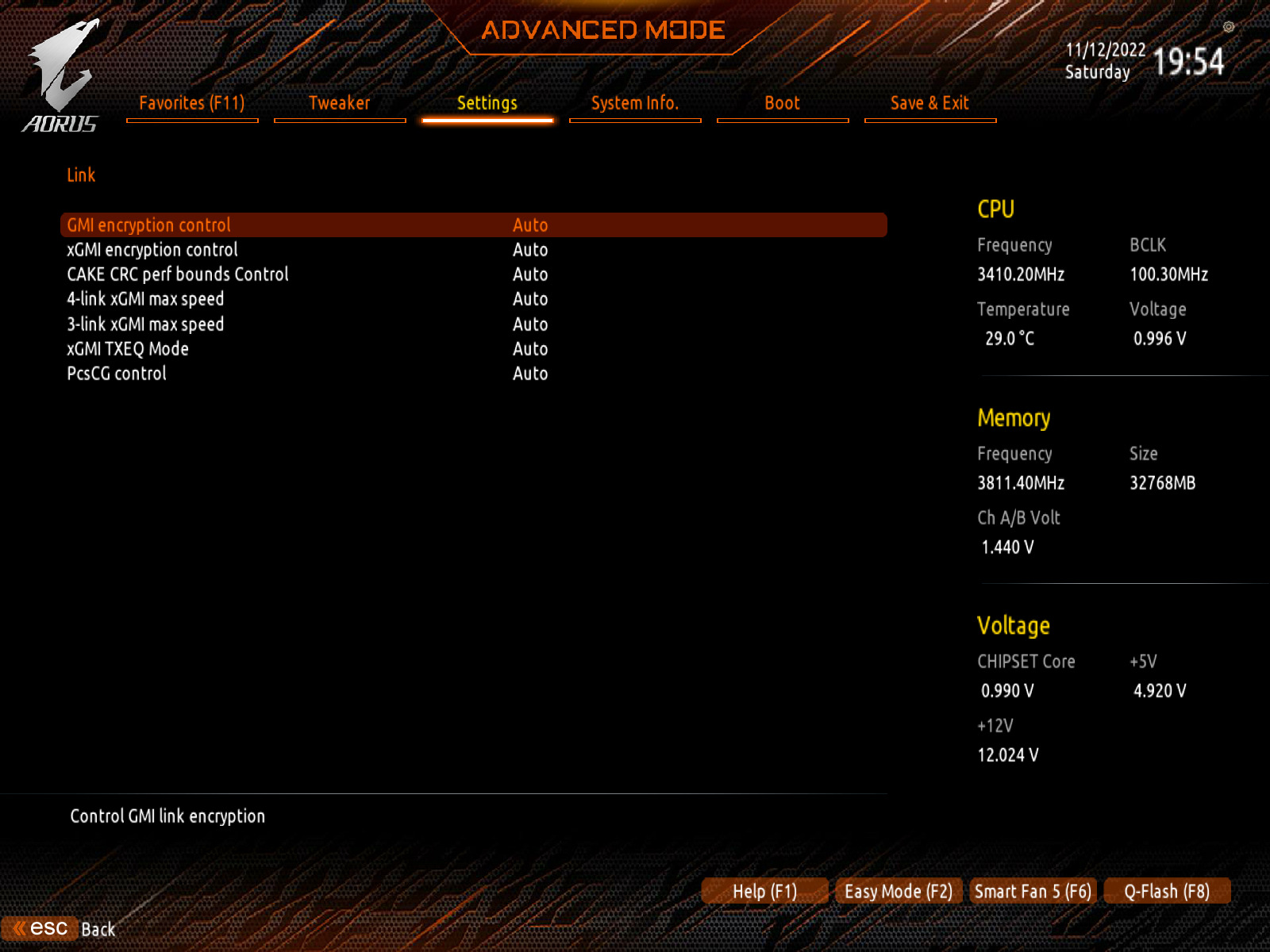

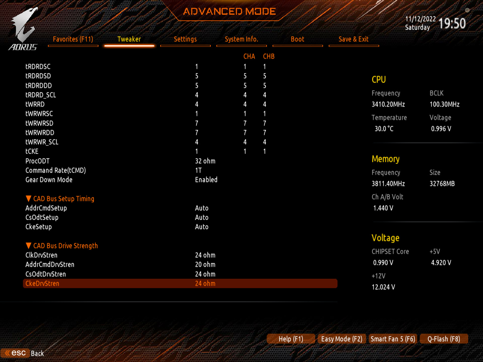

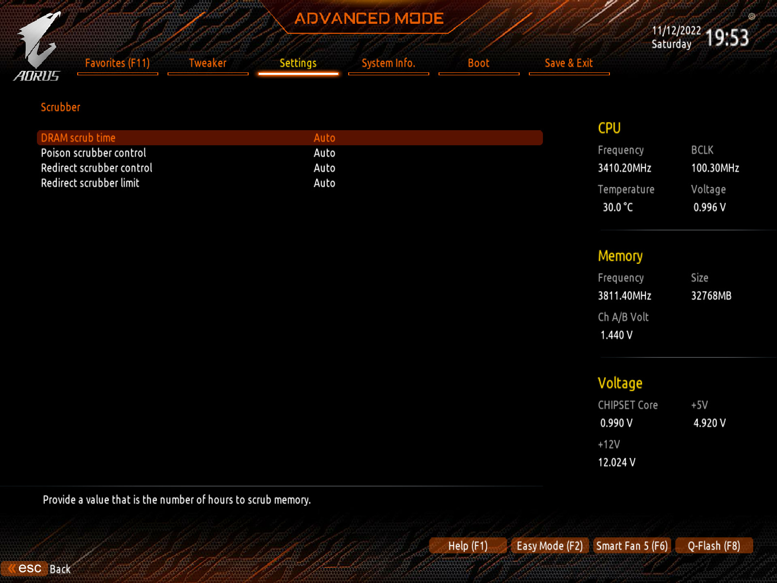

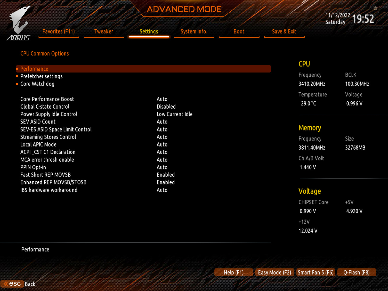

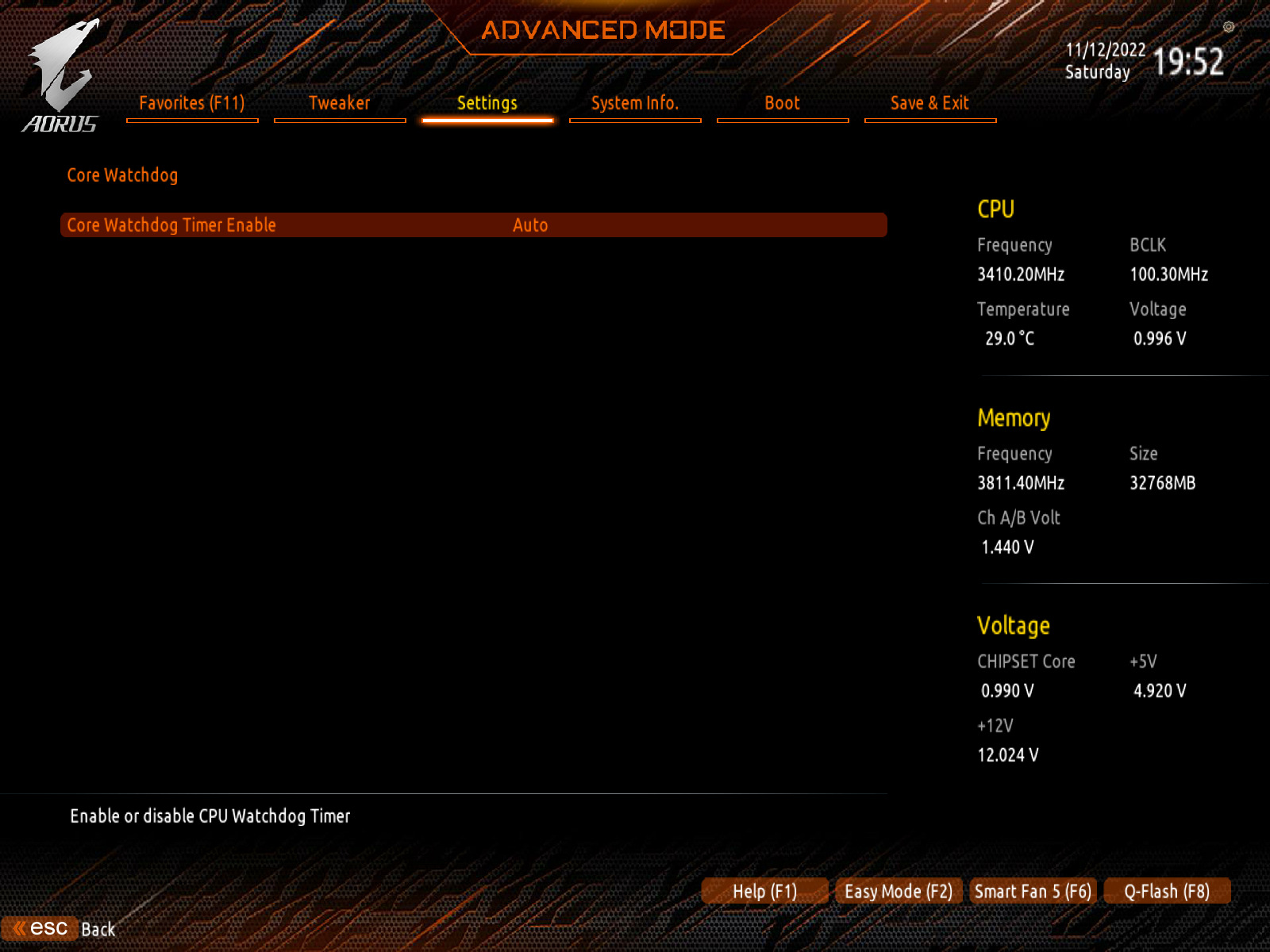

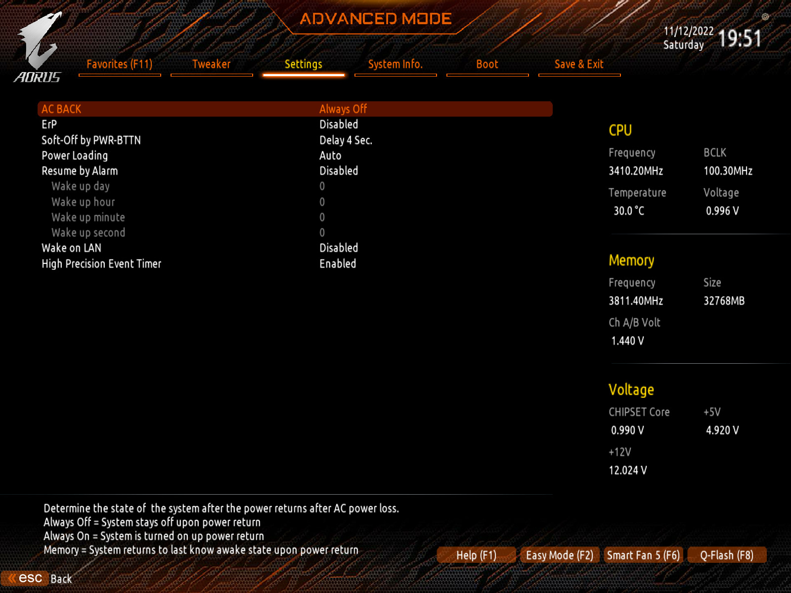

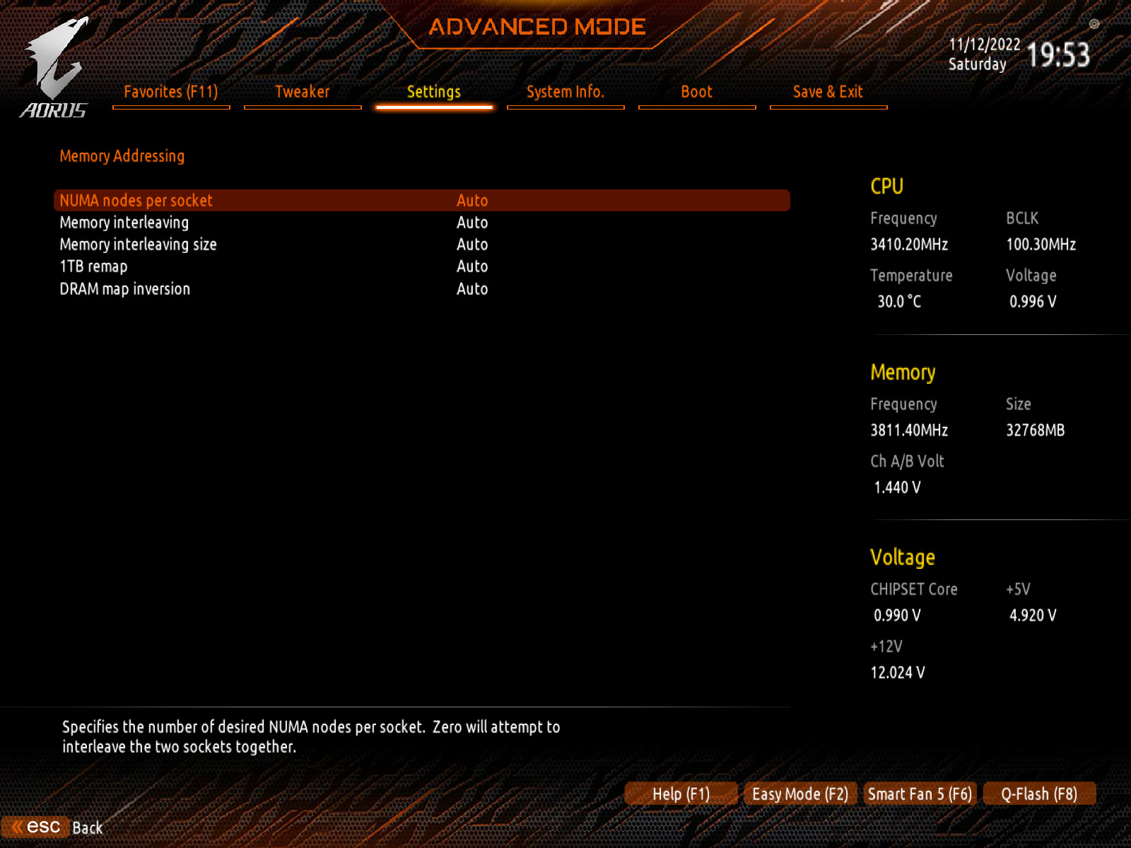

Wenn du magst mach doch mal von allen Menus von deinem Bios Screenshots!
Aber bitte nicht mit dem Handy :D
Dann mal schauen was man da noch "optimieren" kann.
Haha, jetzt erwarte ich aber min. 15 Screenshots! 😎
Keine Sorge, wird locker mehr als 15 sein...
Bilder

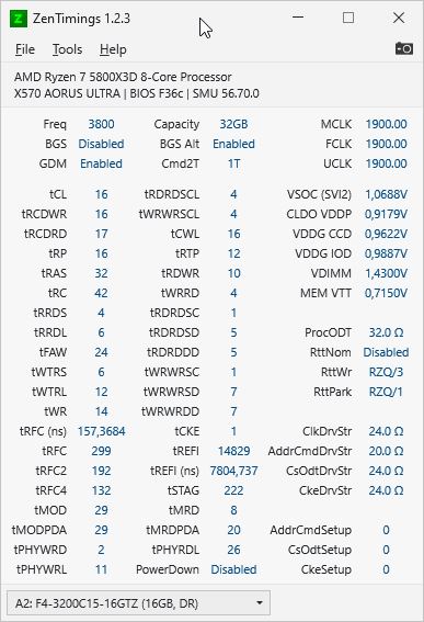

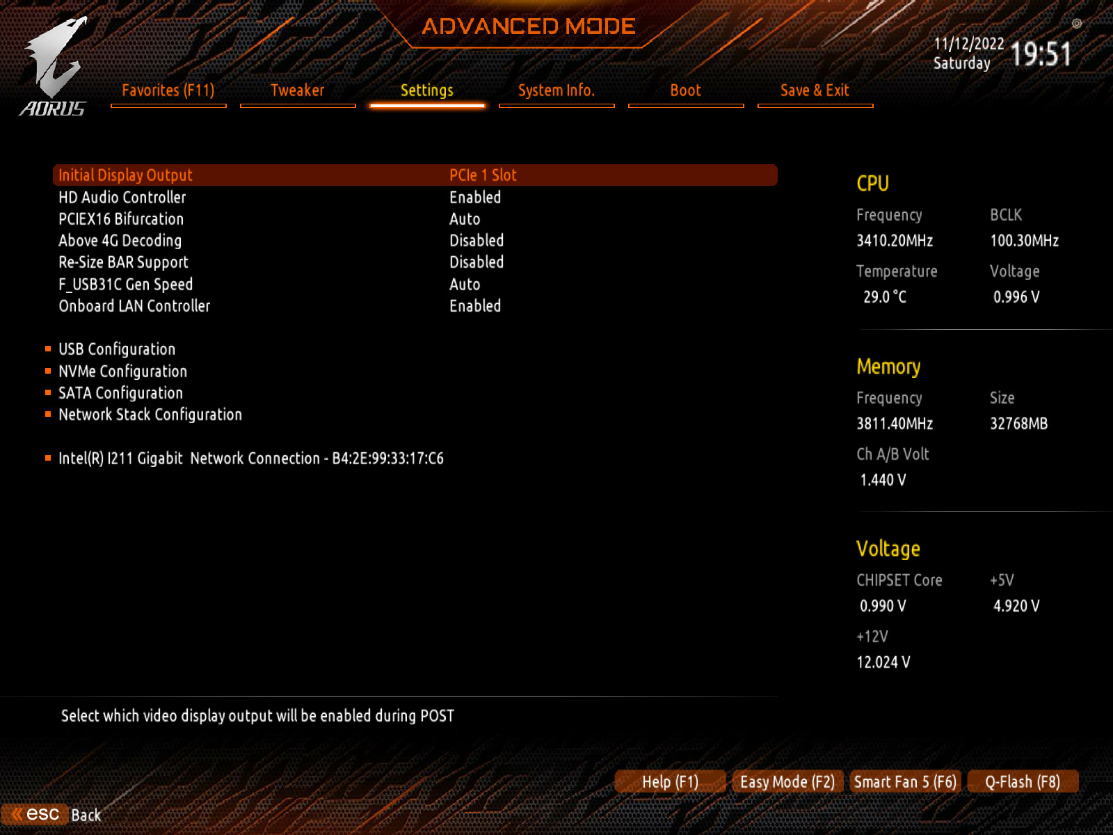

Warum hast du denn Re-Size Bar auf disabled?
Nutz es doch, bringt doch auch FPS zusätzlich in Games.
Wenn du dir 100% sicher bist das bei dir die -30 sauber laufen.

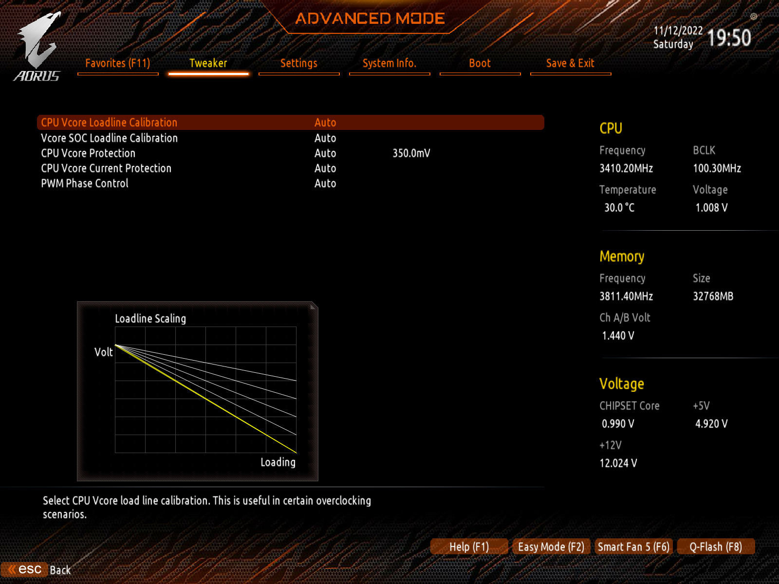

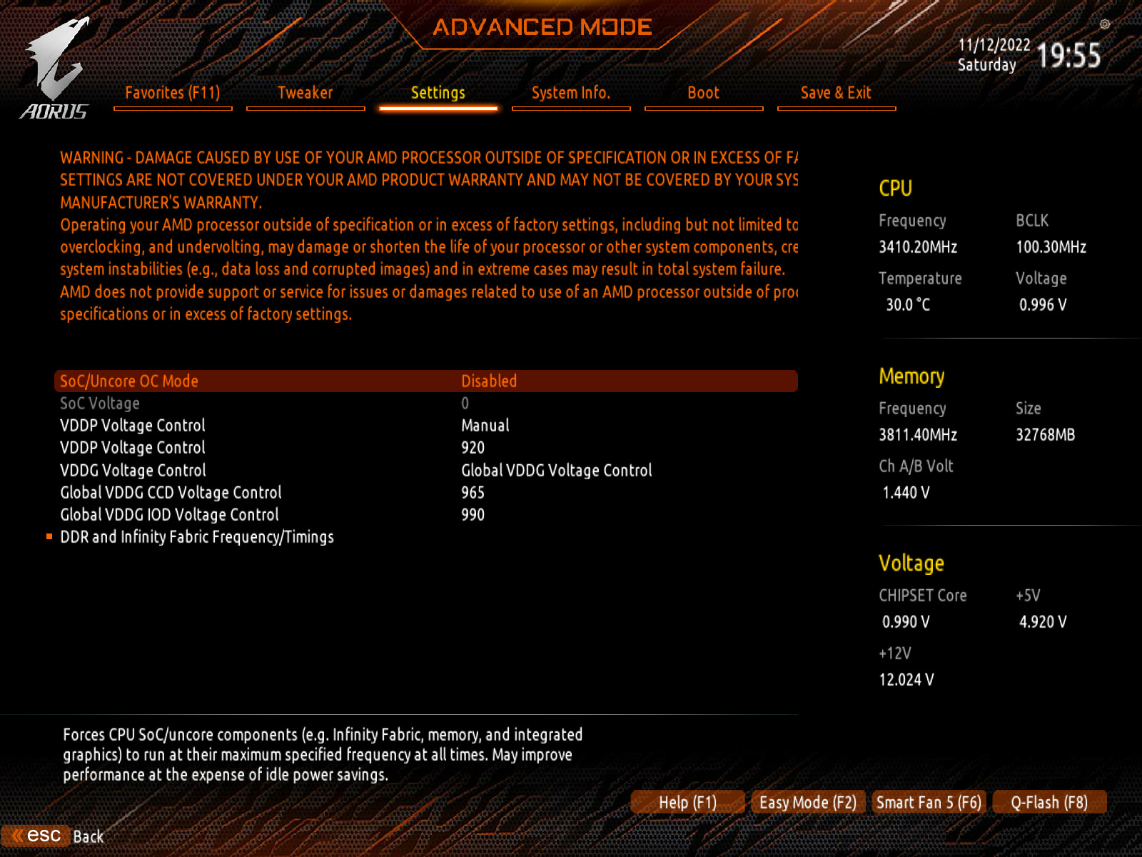

Kannst mit den CPU und SOC Load Line Calibration noch etwas den "Vdroop" erhöhen.
Also das die Vcore und die SOC Spannung unter Last stärker runter "droppt" spart nochmals etwas an "Leistung/Watt" und daher boosten die Kerne auch wieder etwas besser.
SOC auf 1,1V belassen!

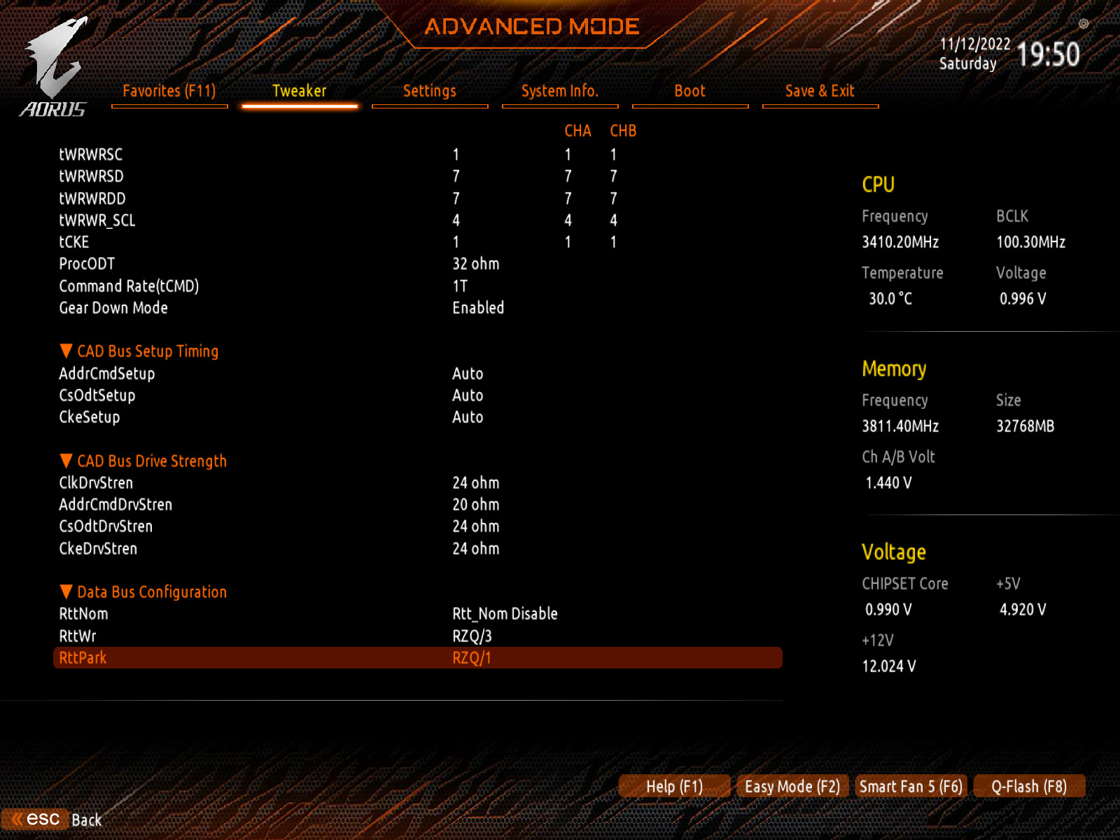

B-Dies laufen mit ProcODT 36,9 Ohm am besten.
Wäre nett von dir noch einen ZenTimings Screenshot zu sehen, bitte!
Reaktionen: MehlstaubtheCat

Habe mal SOC auf 1,1V hoch und ProcODT auf 36,9Ohm. (dazu noch LLC von Auto auf Normal)
Im Aida habe ich leicht gestiegene Read-/Write- und Copy-Werte, aber die Latenz ist von 64,4ns auf 60,5ns runter. Krass, Danke schon mal.
Muss dann noch einen Stabilitätstest machen.
Mehr als 4,45GHz will die CPU aber bisher nicht. (wenn sie nicht mehr kann, dann ist es auch nicht so wichtig)
Was mir noch aufgefallen ist:
Meine Core VIDs sind alle gleich (Alle Kerne mit CO auf -30) und ich habe 1,150-1,156V, habe auch jetzt verschiedene LLC-Stufen versucht. Da gehen die Spannungen eher wieder höher als mit Stufe "Low".
Hier im Thread haben bei Cinebench manche ja deutlich niedrigere Spannungen. (ich vermute mal die Spannungen waren während CB?!)
Oder liegt das einfach an meiner CPU oder dem Mainboard welches die Spannung höher ansetzt?
PS: Ist auch nicht so krass wichtig, bin im CB jetzt auch etwas über 15100 gekommen. Ich meine 15118 waren es.
