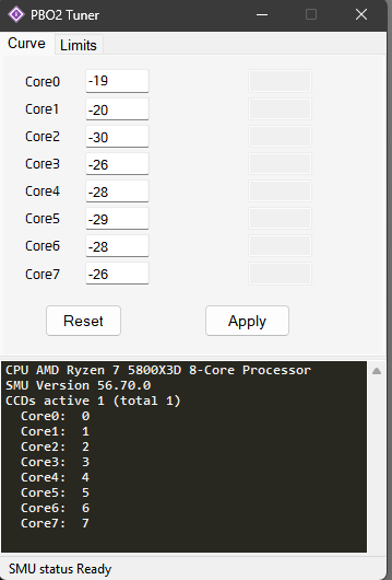

Mit C-states on/CPPC on/CPPC Preferred off, PBO2Tuner -20 -20 -30 -26 -28 -29 -28 -26 110 80 140 0 konnte ich im TS die 13000 CPU-Score knacken.

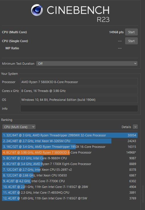

Ich habe den PBO2-TUner ausprobiert und -30 auf allen Kernen läuft stabil und bei CB23 erreiche ich die höchste Punktzahl 14830.
Im Hintergrund laufen Norton Antivirus, Samsung Magician, Soundblaster- und Razer-Software, daher kann ich damit leben, keine 15000 zu erreichen.
Was mir am besten gefällt, dass der 5800X 3D jetzt beim spielen schön kühl bleibt.
Kann man das dauerhaft einrichten, dass PBO2-Tuner automatisch die -30 setzt?

Energiesparplan=Ausbalanciert
Im Hintergrund läuft alles wie immer,nix extra abgeschaltet oder optimiert (Bitdefender,Afterburner usw)
Kombo Strike Stufe 3

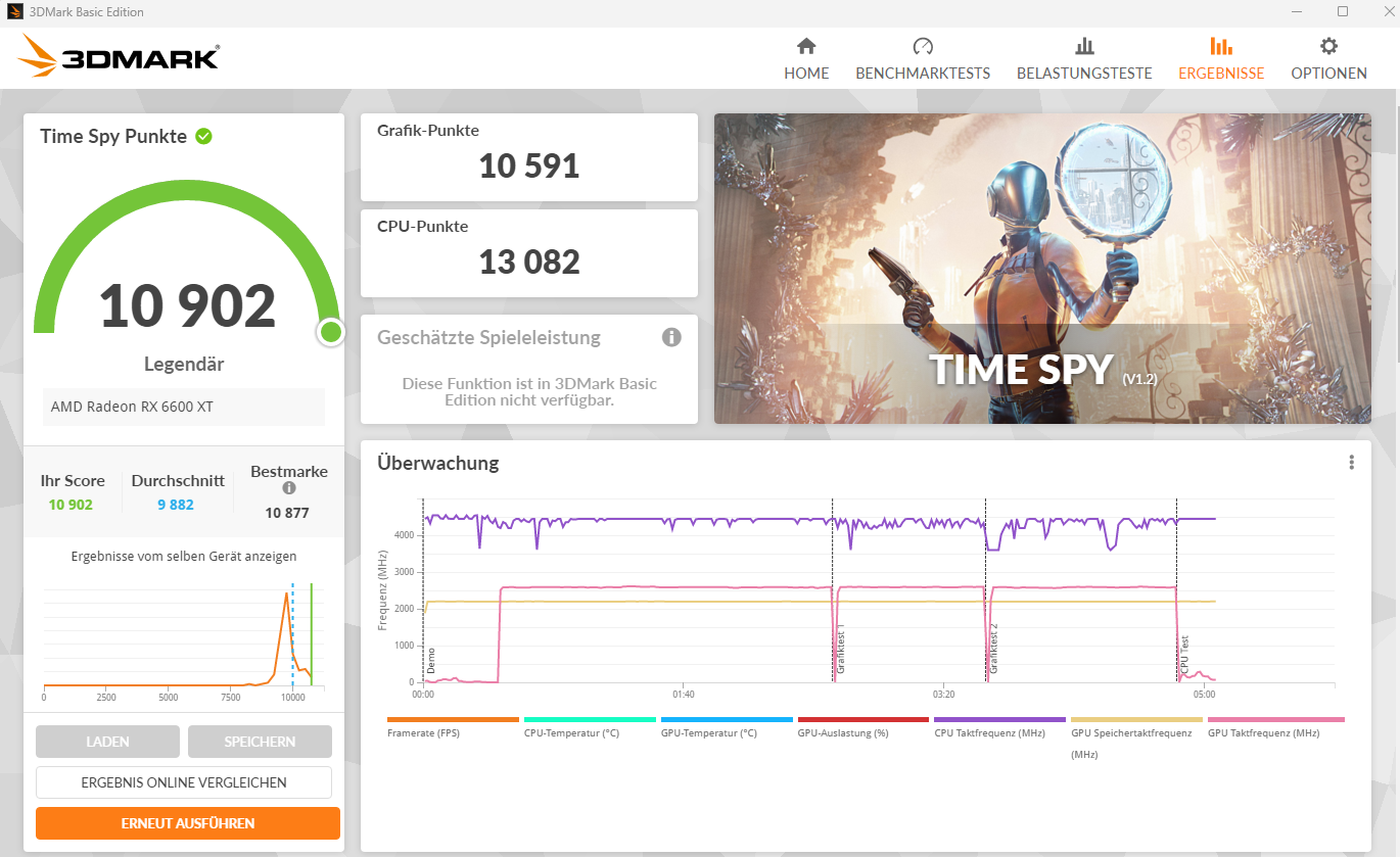

Reaktionen: Baal Netbeck und Creekground
Die Cinebench Punkte spiegeln die Punkt im Timespy nicht wieder.
Im Timespy sollte man da schon weit über 12500k sein.
Ich glaube das liegt bei dir am Ram, X.M.P und kein Optimierung, denke ich mal.

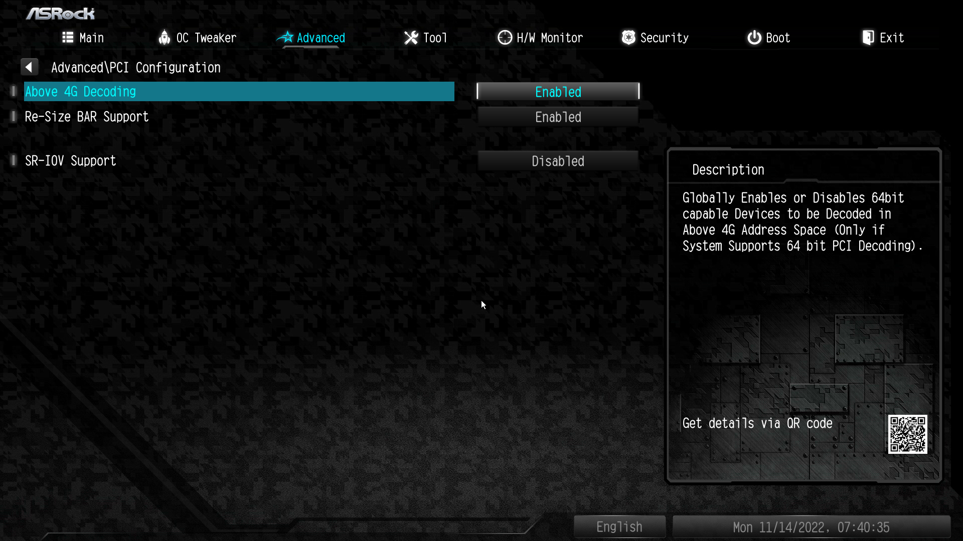

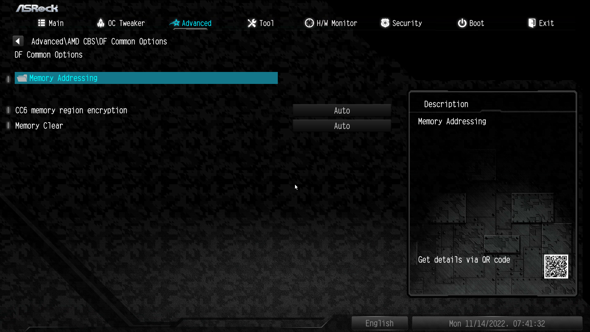

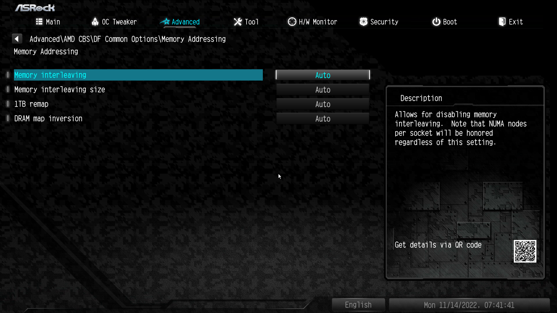

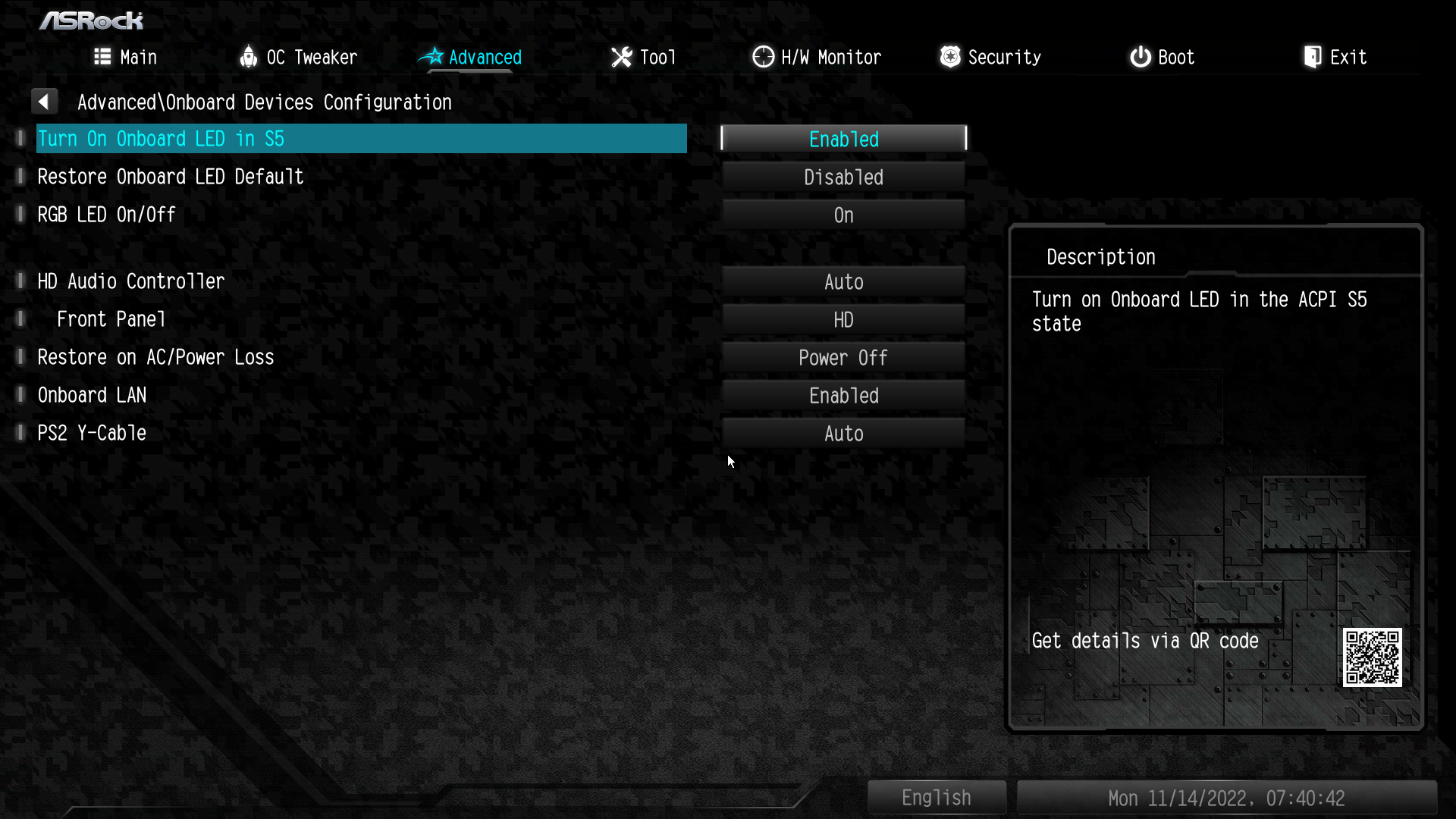

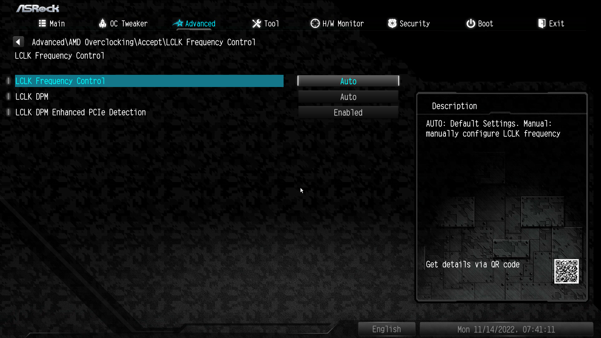

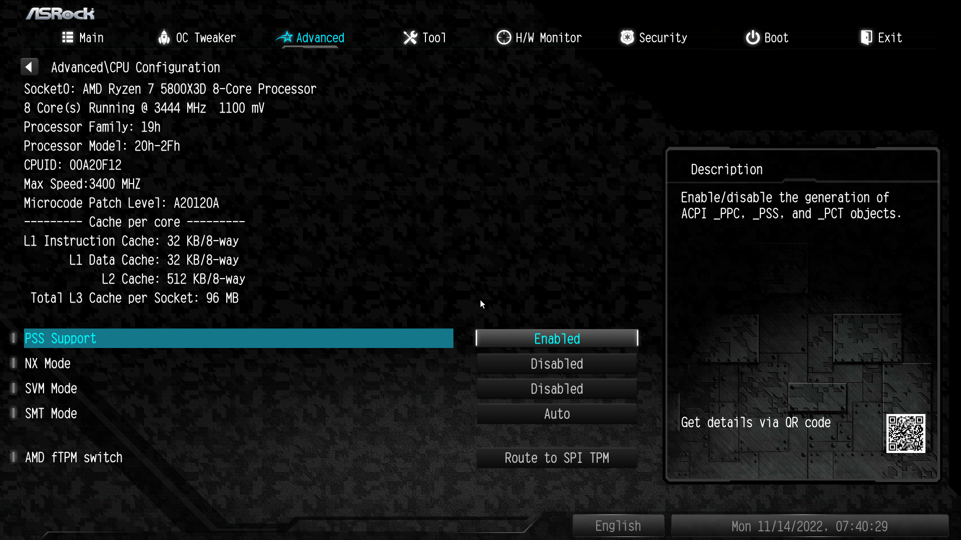

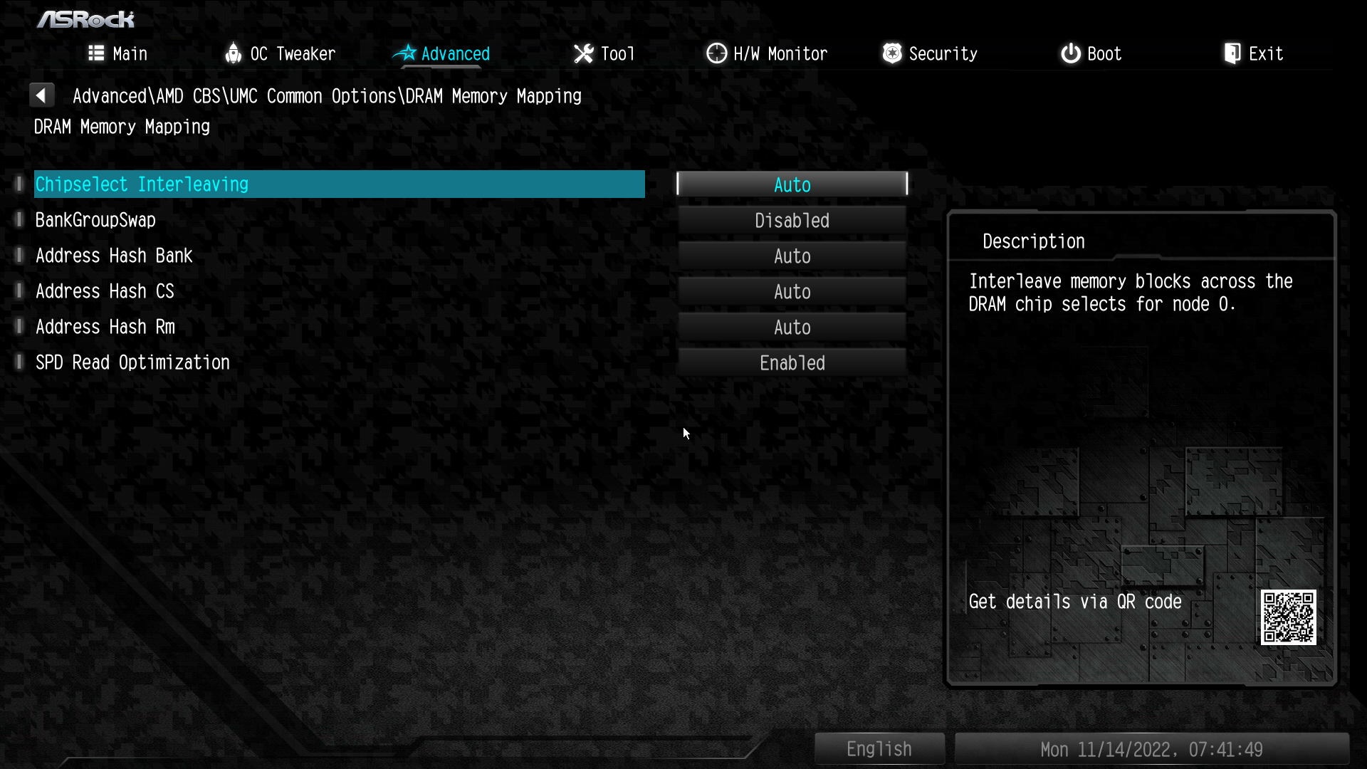

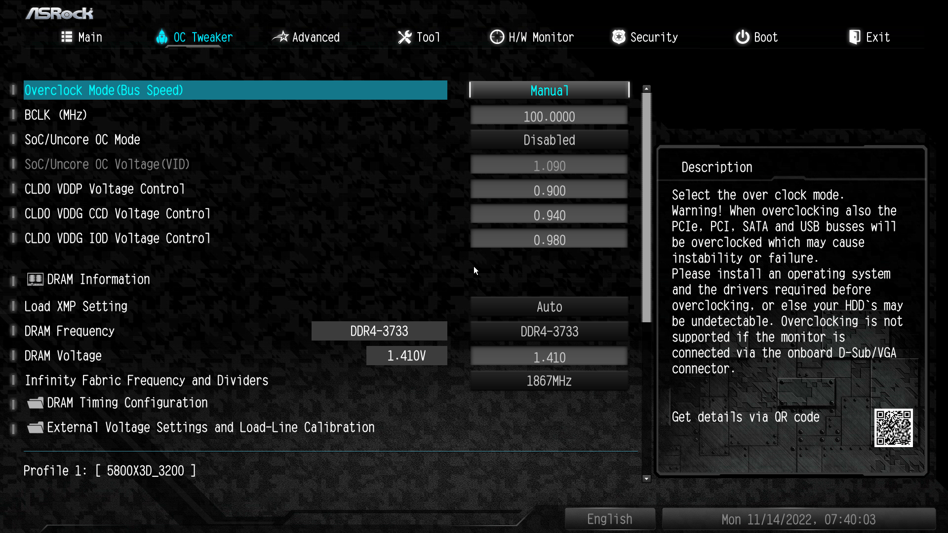

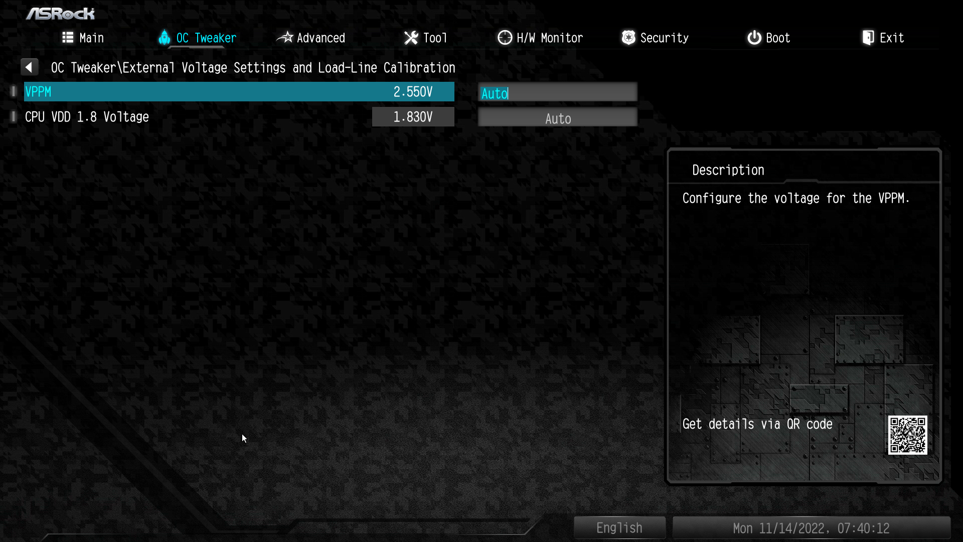

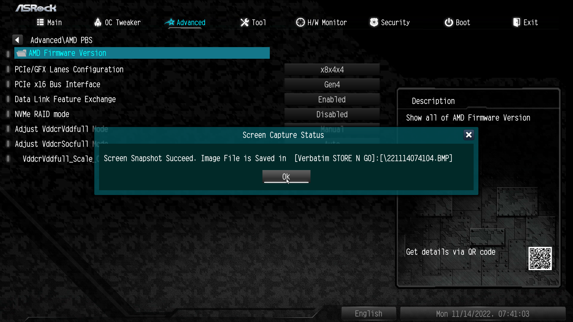

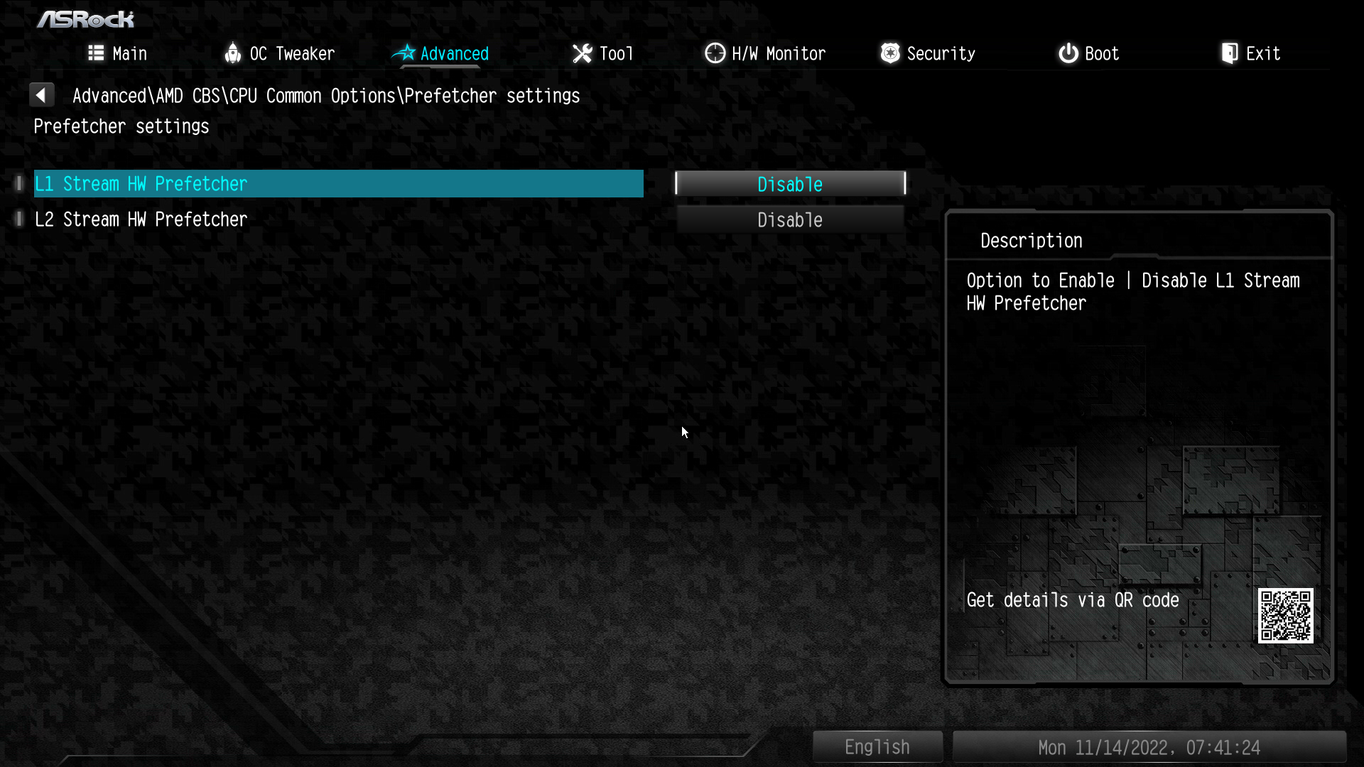

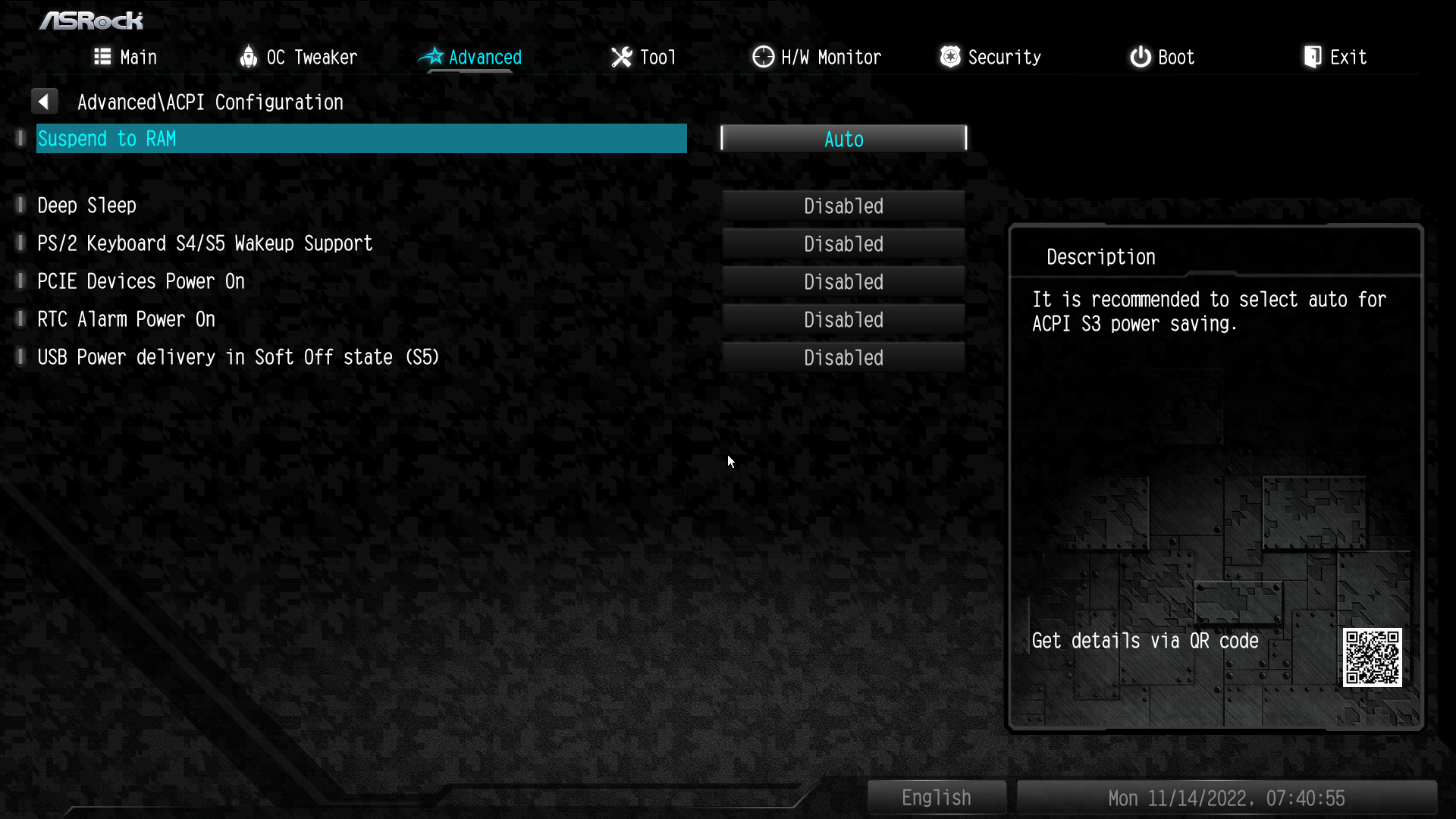

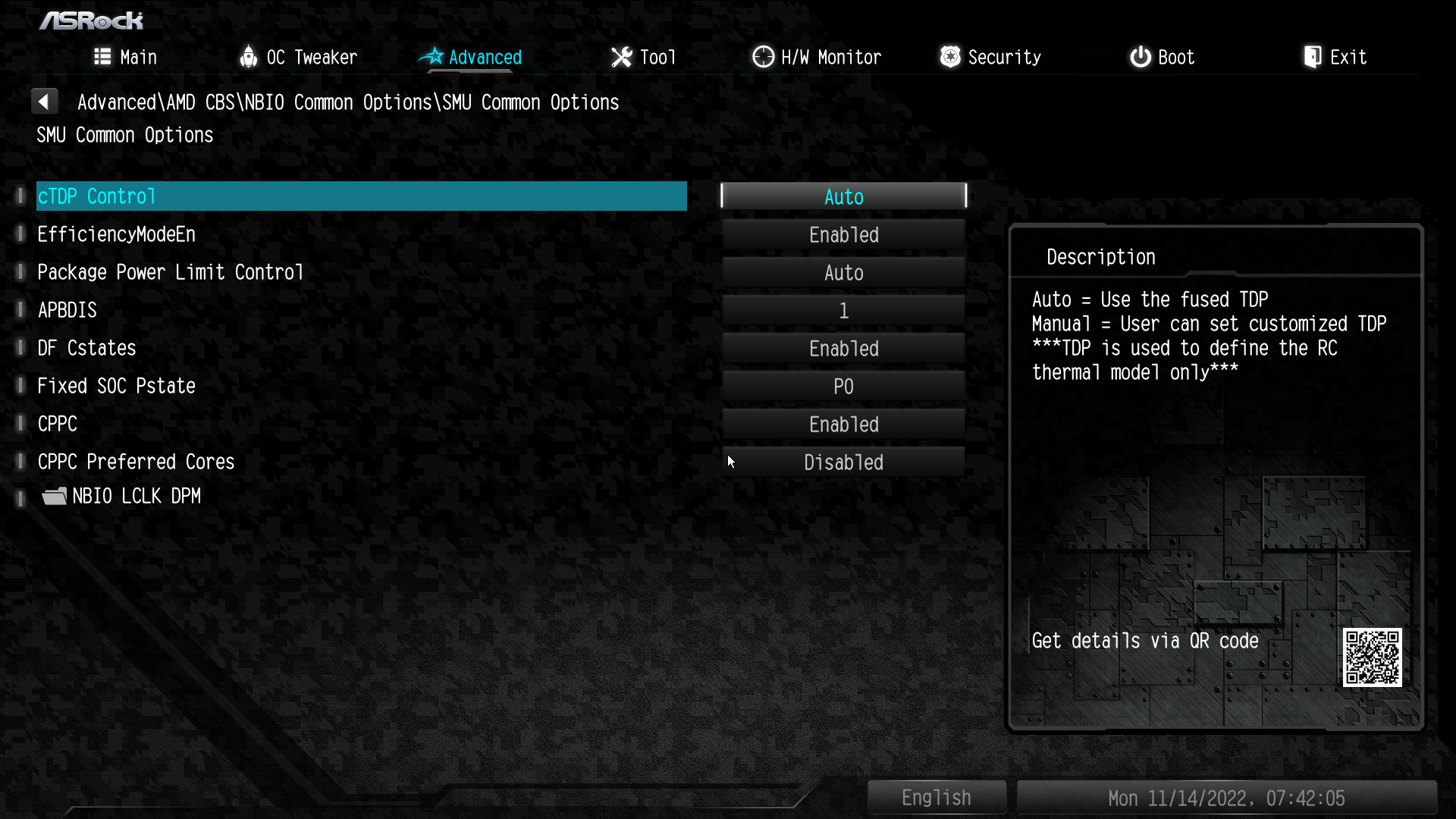

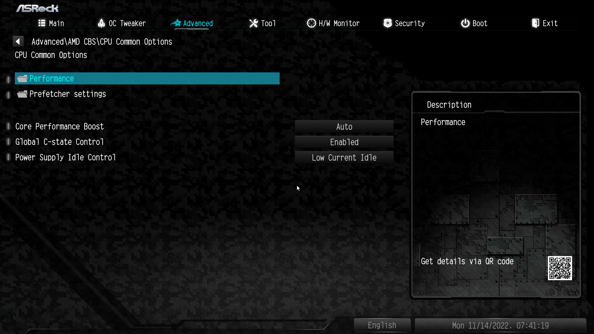

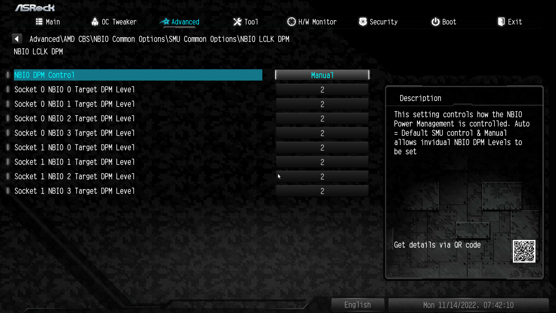

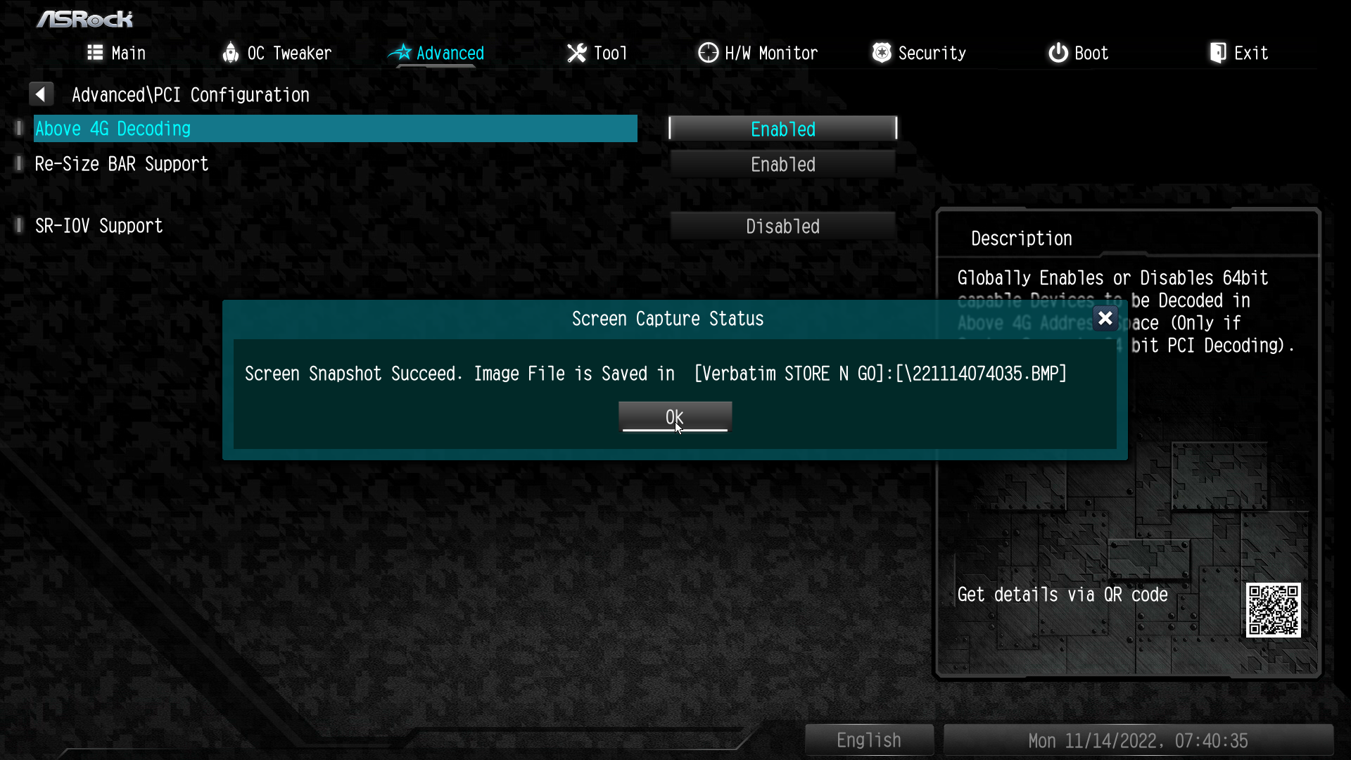

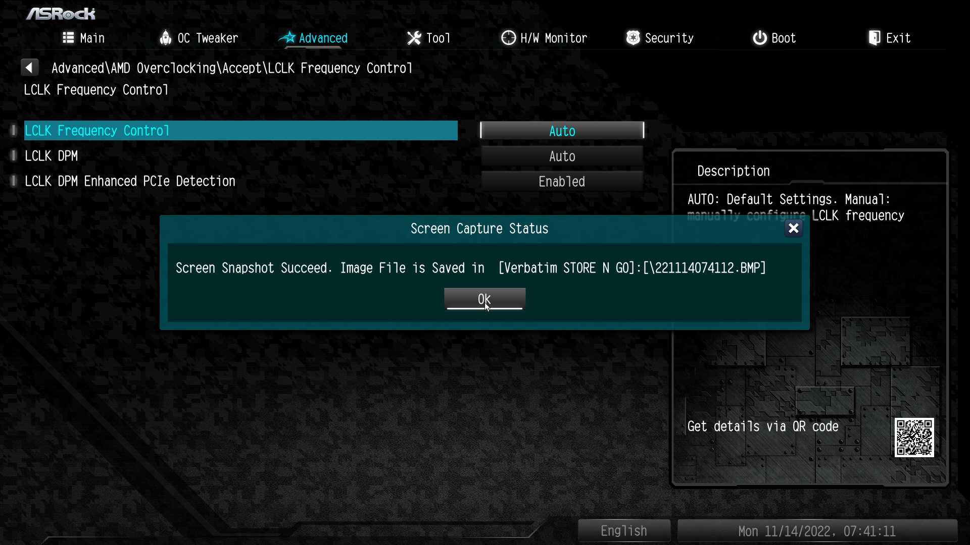

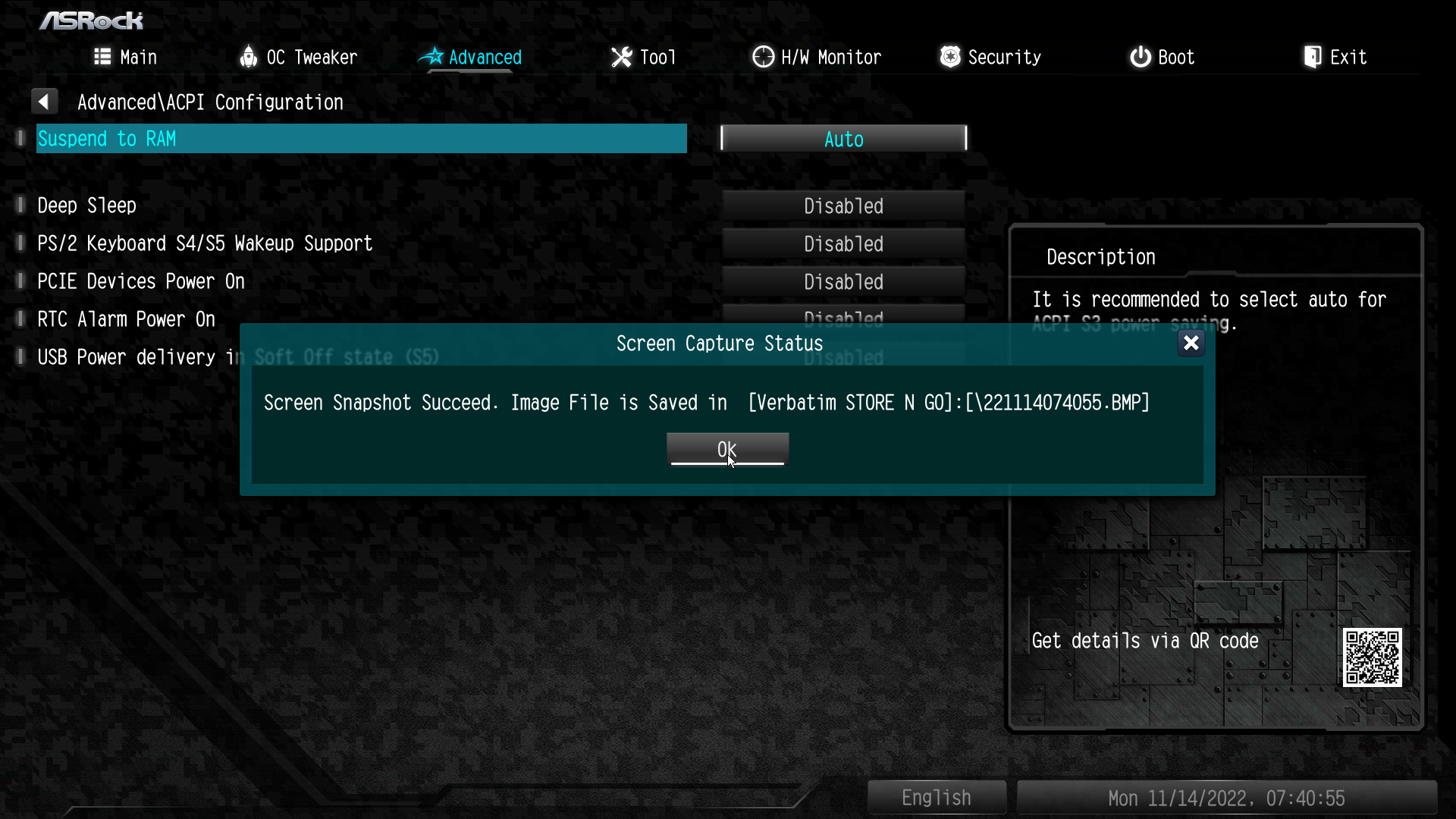

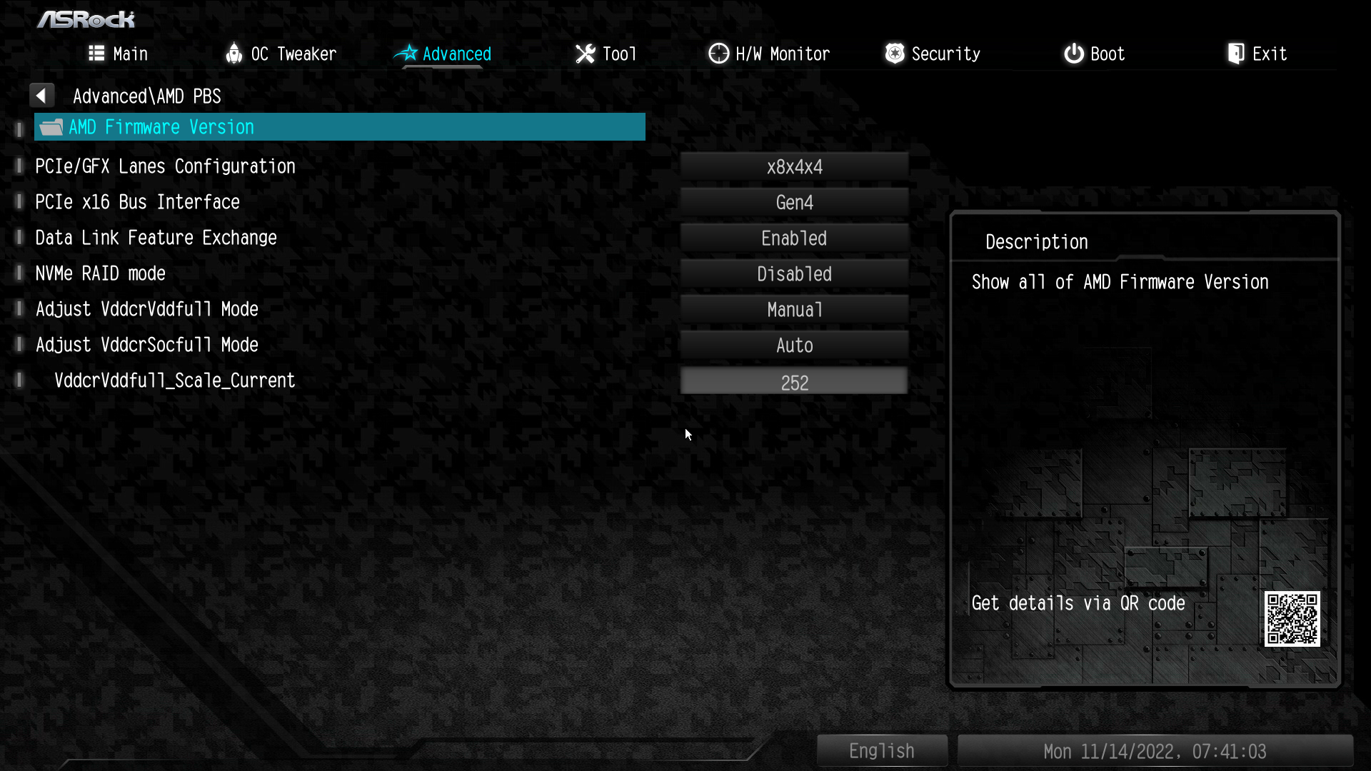

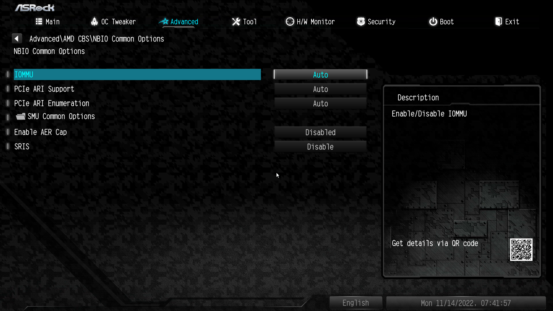

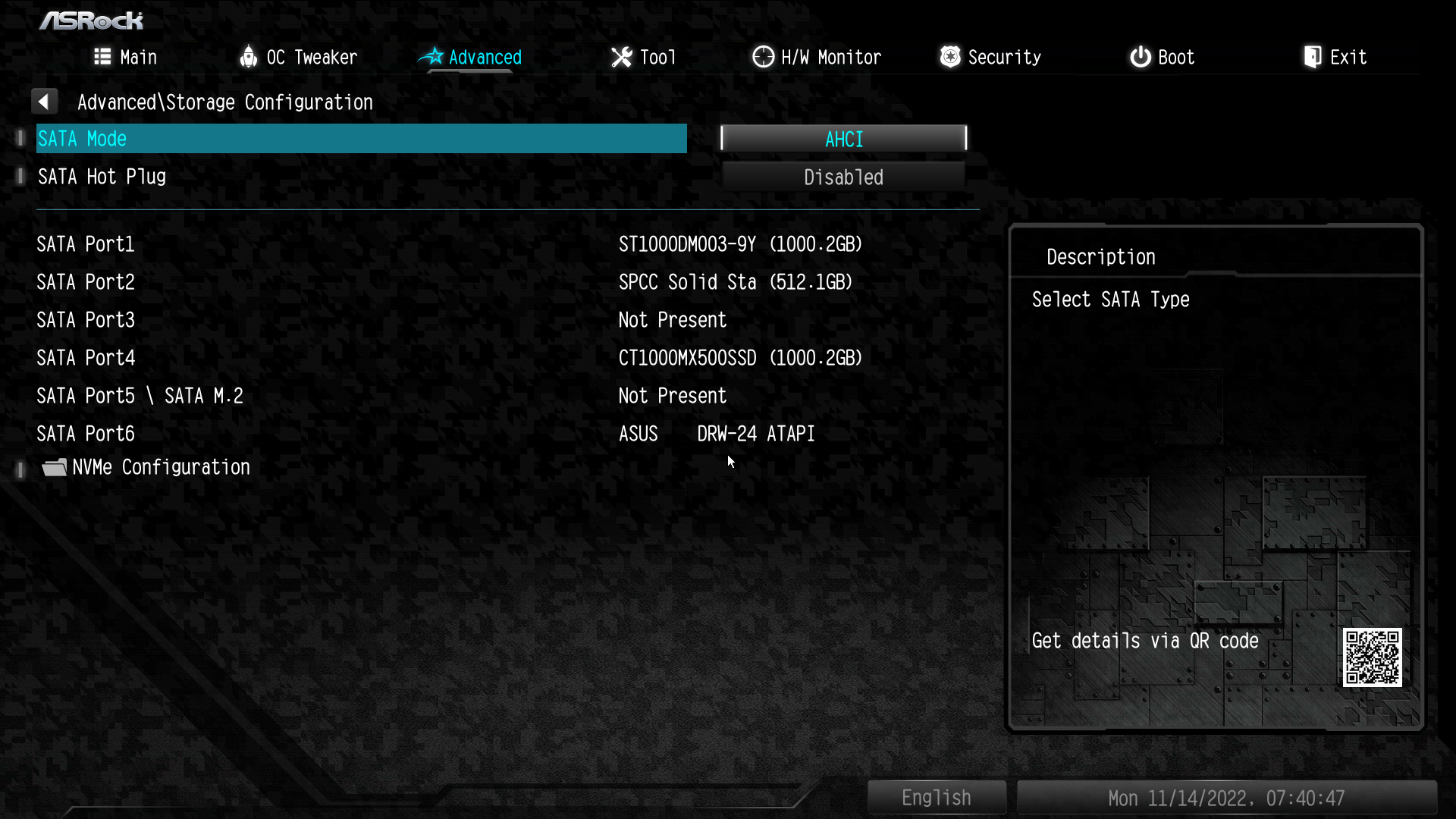

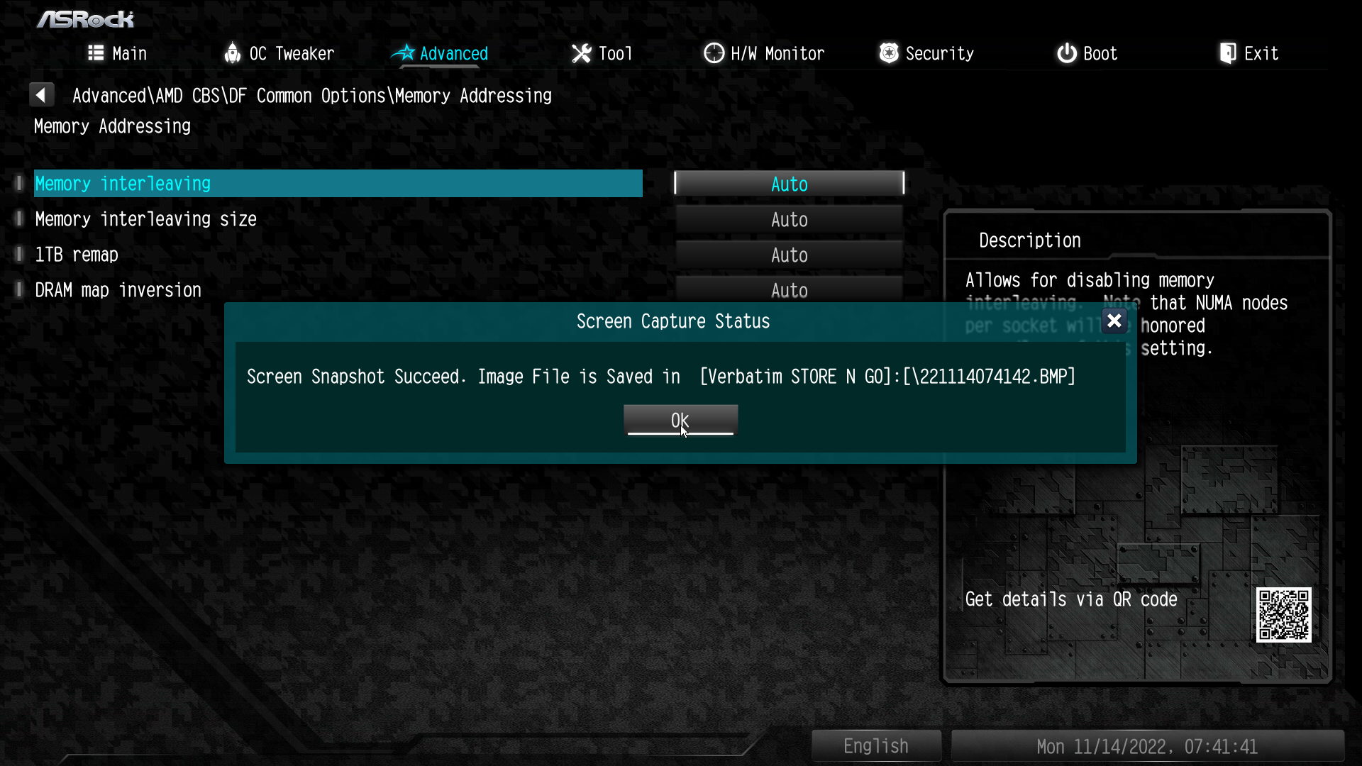

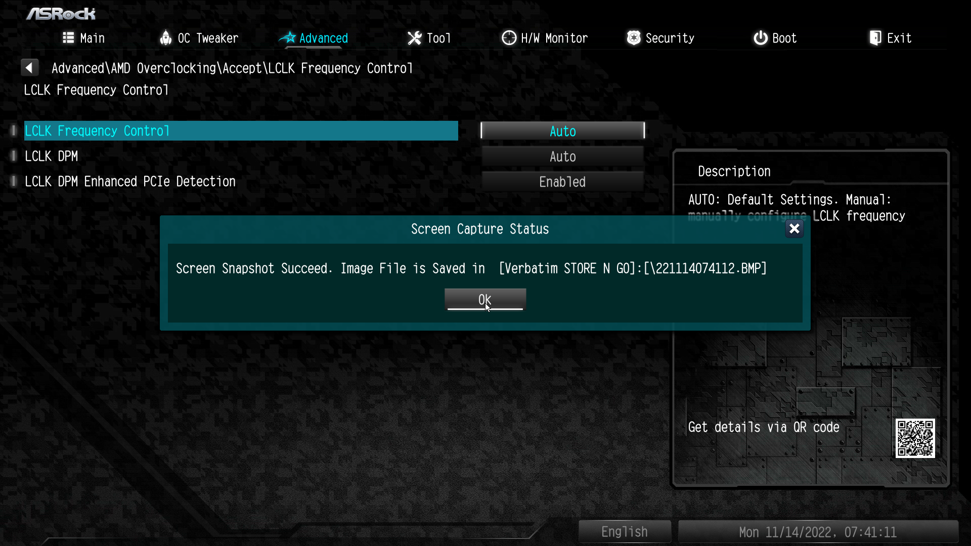

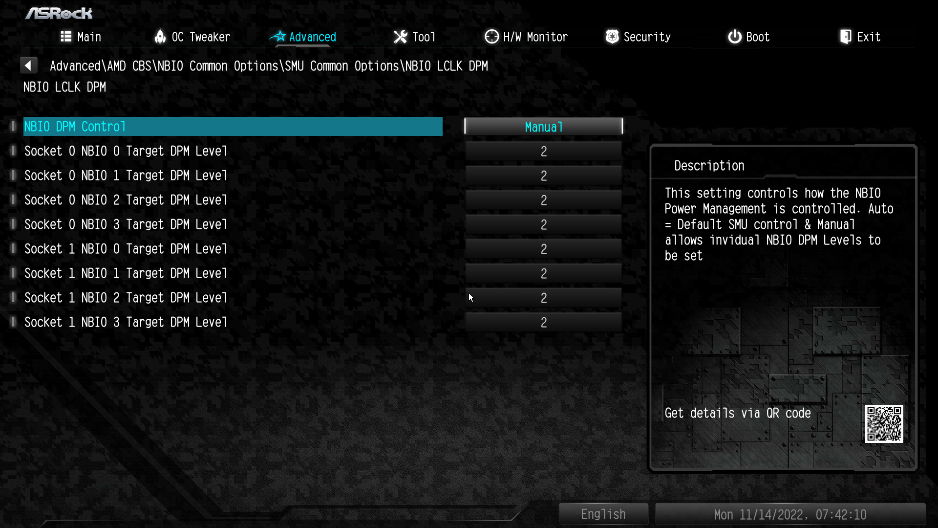

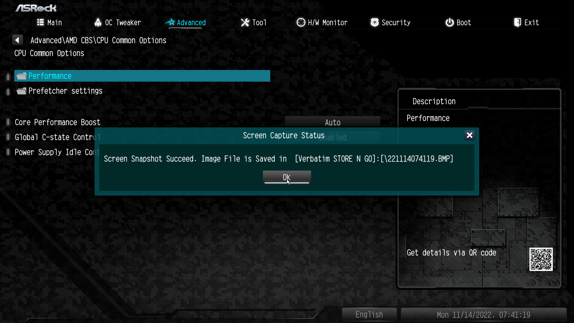

Hier mal meine BIOS Settings:
221114074003.png221114074012.png221114074029.png221114074035.png221114074037.png221114074042.png221114074048.png221114074049.png221114074055.png221114074057.png221114074104.png221114074105.png221114074112.png221114074113.png221114074119.png221114074120.png221114074124.png221114074132.png221114074136.png221114074142.png221114074144.png

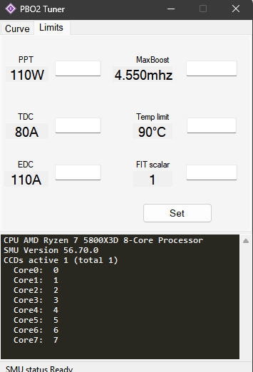

Ram @1,4V und PBO2Tuner:
Reaktionen: Fas7play

3D mark
spannend, dass deine graka auch im CPU test weiter boostet? ist das normal für das ding?
die sollte doch gegen 0 gehen... "es fehlen" gute 500 punkte.. +/- im gegensatz zu diversen spielen oder benchmarks auf 1440p skaliert 3D mark besser mit ram timings.
Ich denke, dass das anpassen der einzelnen Cores sinnvoller ist wie alles auf -30. Gerade mit den angepassten cores und 110/80/110 in TS die 13000 Punkte gerissen. Allerdings muss man TS zweimal laufen lassen. Beim Zweiten mal steigen die Punkte noch etwas. Dann habe ich noch einen TS Lauf mit -30 all Cores und 110/80/130 gemacht. 300 Punkte weniger. In Real Life (Gaming) macht das Temperatur mäßig keinen großen Unterschied ob -30 oder angepasst. Außerdem sind die angepassten Werte sicherer.
CPPC, CPPC Pref. C. auf disabled zu setzen ist nicht optimal, weil diese Option afaik in einigen Spielen schon Unterschiede gibt. Genaueres weiß ich leider nicht, aber die Pref. Cores die wirklich schneller sind, takten schneller effektiv auf max. Takt gegenüber den non prefs, das kann man auch beobachten wenn man den refresh interval bei hwinfo verkürzt :D Und die 5800X3D ist KEIN Allrounder sondern für Gaming ausgelegt, daher spart euch die vergleiche zu Anwendungen :D
Bist du sicher, dass die Kerne in Spielen über 4450 takten können?
So wie ich das beobachten konnte, geht der belastete Kern in single core Lasten auf 4550 MHz und sobald mehr Kerne benutzt werden ist das Maximum bei 4450.
Da ich kein modernes Spiel kenne, dass nur einen einzelnen Kern nutzt und selbst wenn es das gäbe, schaffen es alle Kerne auf 4550.
Somit wäre für den X3D diese Option sinnlos. Alle Kerne schaffen einzeln den Maximaltakt und alle Kerne schaffen auch den allcore-Maximaltakt in Spielen.
Es ist bei dieser Option aus meiner Sicht nur die Frage ob man eher einen Vorteil hat, wenn die Spiele ihre Hauptlast auf beliebige Threads schieben können, oder ob es von Vorteil ist wenn man sie ermuntert sich auf den einen besten Kern zu fokusieren.
Ich fände es logisch, wenn es besser wäre den besten Kern zu bevorzugen...nicht wegen mehr Takt, denn der wird aus meiner Erfahrung die 4450 nicht überschreiten können, aber aus der Sicht, dass der Hauptthread des Spiels seinen L1 und L2 Cache behält und er nicht dauernd verschoben wird.

Ne, ne, ne, sorry, vll hab ich das falsch ausgedrückt, es geht nicht um das überschreiten der 4550, denn das geht nicht, 4550 sind halt cap. bei der 5800X3D, sondern dass die pref cores diesen max. Takt schneller erreichen (siehe effektiver Takt spalte, eingestellt mit einer schnelleren abfragerate) als die non prefs. , Im Grunde genommen sind das paar ns oder ms an Differenz, aber die Unterschiede sind halt da, sonst hätten doch bestimmt alle oder einige MB Hersteller oder AMD selber es bestätigt, dass diese Funktion sich bei der 5800X3D nicht lohnt oder sogar die Funktion deaktiviert, meinste nicht?. Ich werde morgen mal schauen, evtl. hab ich noch dazu was in den bookmarks gespeichert wo das unter overclock.net oder reddit diskutiert wurde und kann einige Spiele als Beispiel benennen :D
@Creekground ich präzisiere etwas:
das setting macht das sägeblatt/zacken im 3d mark, wenn auto dann hast eine schöne linie.
"EfficiencyModeEn" .. Im Effizienzmodus werden die Frequenzen von CPU, Data Fabric und Speichertakt opportunistisch reduziert, um die Leistung pro Watt zu maximieren. Wenn diese Option aktiviert ist, kann dies in einigen Anwendungen zu einer geringeren Leistung führen.
