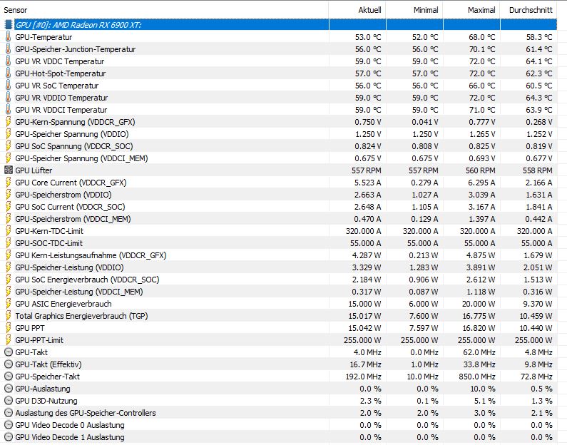

Sind einfach komplett andere Werte aber trotzdem sieht man ja den Gesamtverbrauch:
4BitDitherBayer schrieb:
ne Graka von nem vernünftigen Hersteller zulegen, wo man auch "alle" Werte vernünftig auslesen kann :D
pffff :D
Edit:
deckt sich auch mit der Anzeige im Treiber:
Reaktionen: 4BitDitherBayer und Tanzmusikus

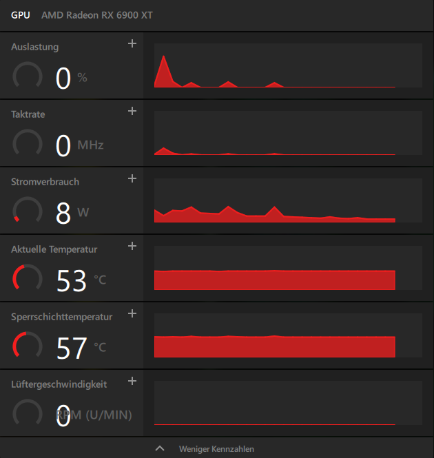

Ja seit Igor die 4060 ausgemessen hat kann man den ganzen ausgemessenen Messwerten eh nicht mehr über den Weg trauen.
Jedenfalls zeigt er bei mir eine Reduktion von ca. 4 Watt beim PCIe Slot im Idle mit aktiviertem ASPM an.
Bei den Temps der Karte kann ich allerdings nichts feststellen was aber auch logisch ist im Idle wird die karte eh nicht warm u. 4 Watt ist da auch einfach zu wenig um sich da bemerkbar zu machen bei den Temperaturen.
Ich könnte das ja mal testen aber mir ist das Risiko für eine Reduktion die nicht der Rede wert ist zu hoch das ich nachher Stress mit Stuttering habe, da habe ich in der Vergangenheit genug Nerven dran verloren...
Meine Karte wird im Idle genau so warum wie die Systemtemperatur gerade, momentan meist etwas über 40°C, von daher nehme ich ihr ab das die praktisch nix verbraucht, zumal die Spannung auch extrem weit runter geht und der Takt praktisch auf 0...
Was mir gerade auffällt wenn ich deine Temps so sehe das die Differenz beim Hot-Spot zum restlichen Core bei mir 10°C sind ist das nicht etwas viel fürs idlen?
Bei Volllast hab ich da teilweise sogar um die 13°C Differenz meint ihr die Paste ist schon etwas bröselig?
Meine Karte lief wohl ca. 1,5 Jahre in ner Mining Farm, wobei man sagen kann das Karten dort recht effizient betrieben werden also nicht so heiß laufen. Dafür liefen sie halt ununterbrochen.
Ich hab die halt damals günstig geschoßen u. dachte mir so 12Gig Ram is ja auch nicht verkehrt :)
Reaktionen: BreadPit
Denke ich nicht, dann hättest du unter Volllast wahrscheinlich eine deutlich höhere Differenz, bei mir sind es jetzt gerade 4°C aber es sind ja auch nur unter 8W die das gesamte SoC verbraucht.
Könnte mir übrigens vorstellen das die 14W bei dir die TBP also Total Board Power ist.
Wäre zumindest denkbar.
Mach dir keinen Kopf wenn die Temps unter Last passen ist da alles tacko.
Jo klar das is die Komplette Karte also Chip + RAM usw.
Der Grafik Chip alleine benötigt 9,7 Watt.
Wenn ich die angezeigten Verbräuche addiere komme ich auf knapp unter 10W.
Kann das wirklich hinkommen?
