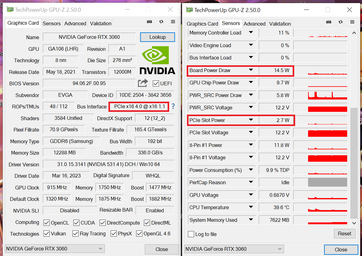

@Adonay Woran du auch noch erkennen kannst das ASPM Verwendet wird ist Wenn du GPU-Z öffnest u. den Buss interface Status beobachtest.
Wenn ich ASPM abschalte oder ein nicht gemodetes Bios von @Verangry verwende ist ASPM Standard mäßig nicht sichtbar u. ausgeschaltet.
Dann ist der Buss interface Status bei mir immer PCIe x16/4.0 @ X16/4.0 der Verändert sich also niemals.
Wenn ich ASPM einschalte (L0, L1 also beides) ist der Status im Desktop Betrieb PCIe x16/4.0 @ X16/1.1.
Wenn du anspruchsvolle Games Zockst wirst du von den Latenzen nicht viel merken vielleicht wenn du längere Zeit in einem Spiele Menü bist oder lange loading Screens hast. in denen die Karte so lange Chillen kann das sie anfängt in den 2D Modus zu dropen.
Bei ner 4090 kann so ein Verhalten schon eher auftreten wie z.B. bei meiner 3060.
Reaktionen: Tanzmusikus
@Adonay
Dann ist es ein Bug.
Mein ASRock Board hat für alle Netzwerk-Verbindungen jeweils getrennte Optionen:
  • WAN Device
  • Intel(R) Ethernet Controller i211
  • BT On/Off
4BitDitherBayer schrieb:
Hast du es auch in den Windows Energie Optionen eingeschaltet?
Natürlich nicht :D :hammer_alt:
Wie viel Ersparnis bringt das bei dir denn eigentlich?
TGP geht so schon auf 7,6W runter denke mehr ist da eh nicht drin, oder?
Also die PCIe Slot Power geht von 6.6 W im Idle bei PCIe x16/4.0 @ X16/4.0 (ausgeschaltetes ASPM) auf 2.6W im Idle bei PCIe x16/4.0 @ X16/1.1 (eingeschaltetes ASPM) herunter.
Die komplette Karte zieht dann 14.3W beim Desktop betrachten :D
Ich lese das mit GPU-Z aus
Bin mir nicht sicher was mit TGP gemeint ist?

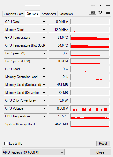

Total Graphics Power.
Ausgelesen in HWInfo.
Leider sind wohl die Werte nicht gleich, bei mir sieht es so aus, scheint allerdings schon sehr niedrig zu sein:
@P4-Freak
Hab Dir mal eine verbesserte Version (hatte einen Punkt übersehen) erstellt:
Link zur UEFI-Datei: https://filehorst.de/d/extqnnru
!! Achtung - Werbeblocker vorher einschalten (oder "Augen auf" beim Finden des DL-Links ;)).
@4BitDitherBayer
Du benutzt eine veraltete GPU-Z Version ... und zusätzlich eine Nvidia-Grafikkarte.
Nicht sehr aussagekräftig für AMD Grafikkarten. 😁
