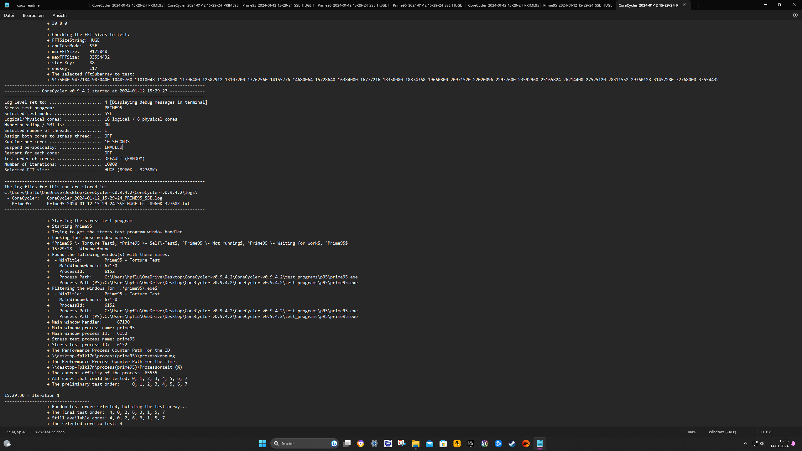

diesen Log möchte ich schicken....nur wenn ich auf Datei Upload gehe und die Datei im Logordner auswählen möchte, gibts nur diese Logfile den ich erst geschickt habe.... Ich glaube ich stelle mich gerade blöd an :D
so habe es mal als doc umgewandelt....
Könnt ihr es jetzt lesen?

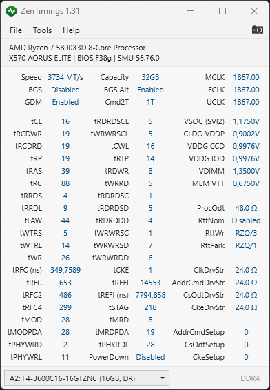

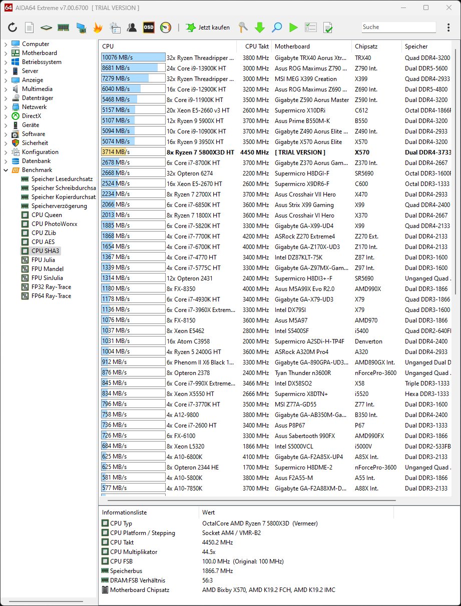

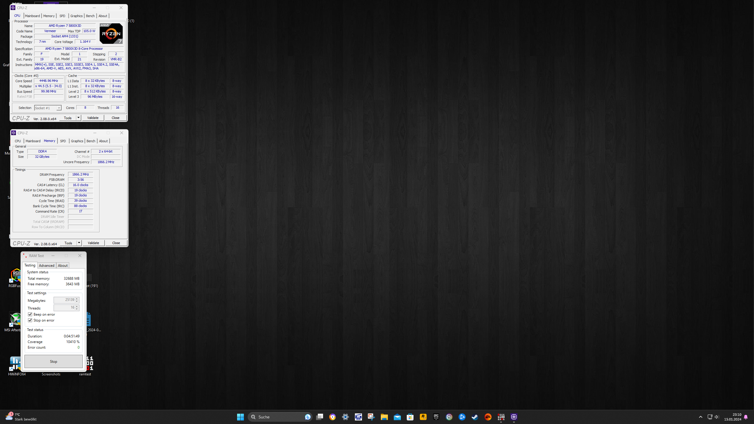

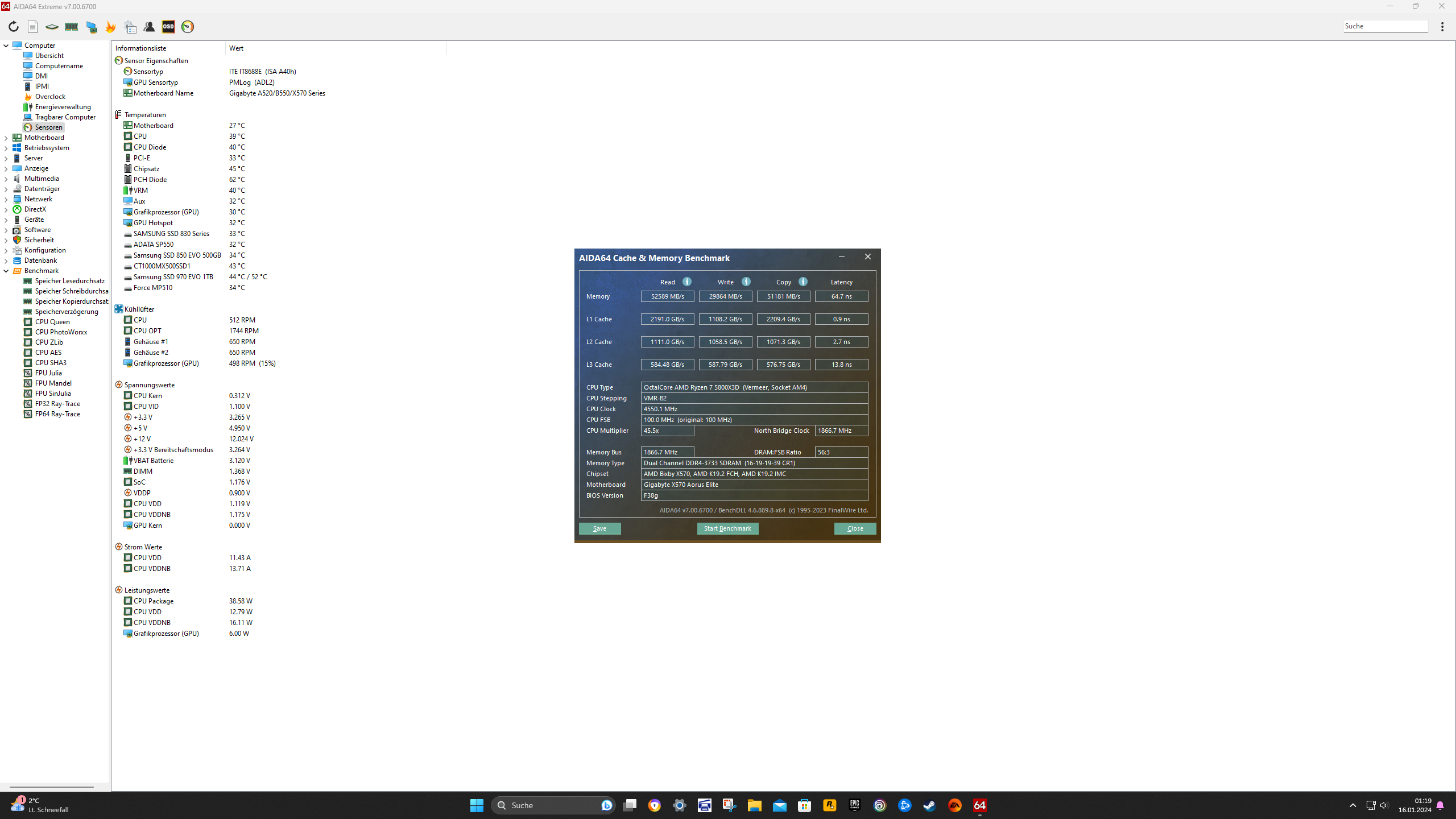

Habe heute mal einfach meinen Ram von 3600mhz auf 3733mhz gestellt und natürlich den IF Takt angeglichen. Läuft stabil mit Karhu / Prime / YCRUNCHER getestet. Die Spannung und Timings sind noch auf Standard. Der 5800X3D läuft auch immer noch stabil mit -30 @allcore
Für weitere Empfehlungen bin ich gerne offen

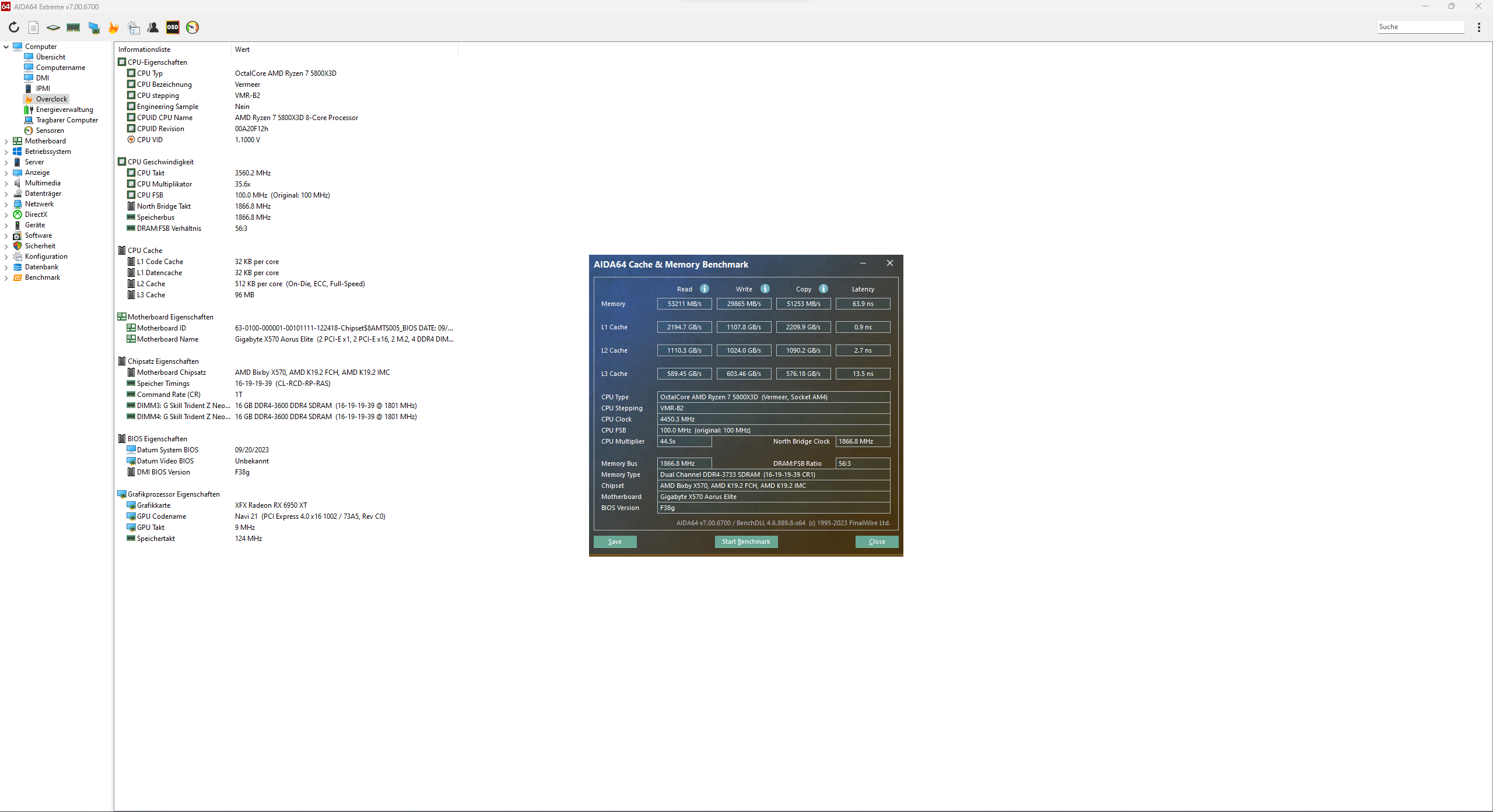

Oh ja der Aida SH3 Bench soll ja auch so fordernd sein und bei vielen Abstürzen....mmhh

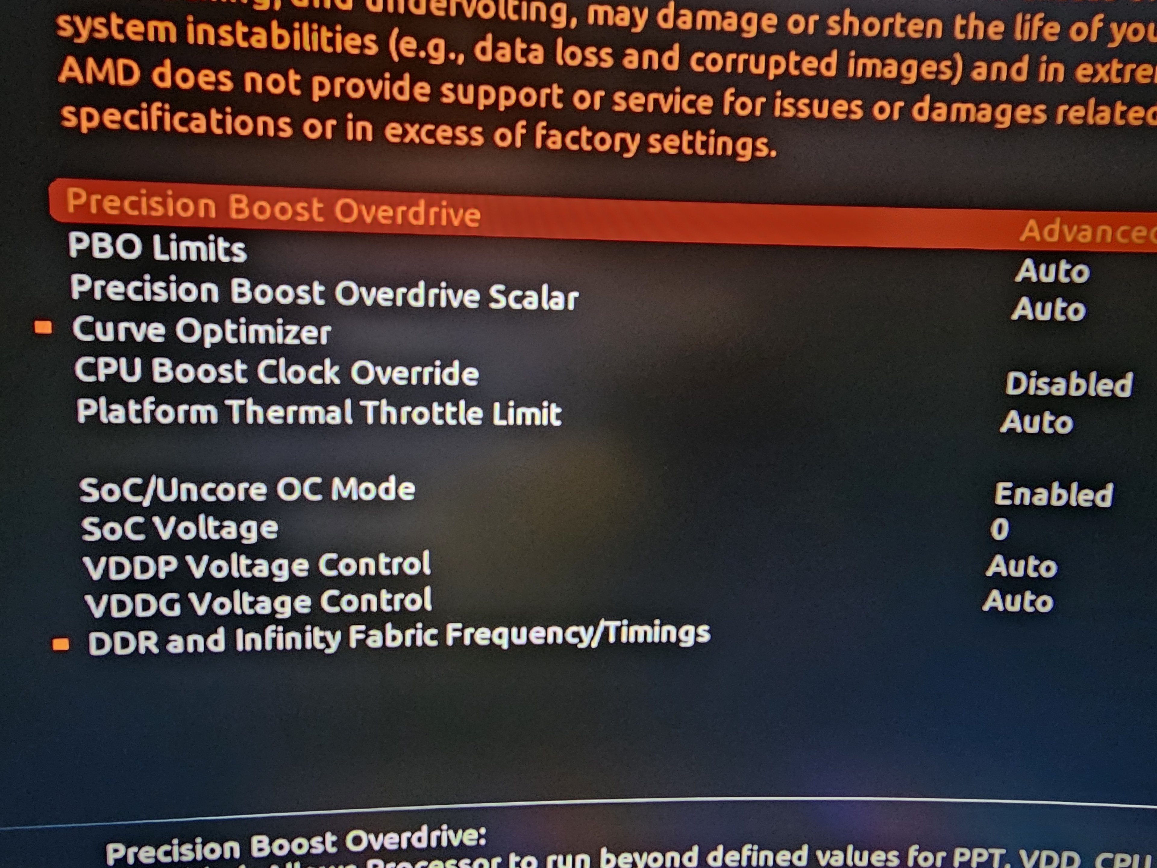

Ist es viel Risiko wenn ich den BCLK einen Tick hoch schraube , damit er bisl höher boosten kann? (so 101/102)
Ich habe ja noch nichts im PBO eingestellt. Gibts hier eventuell noch Einstellungen wo ich noch bisl Leistung rauskitzeln kann?

Bei BLCK OC und CO -30 musst du CO reduzieren sonst crasht der YC.
PBO Einstellung können idR etwas bringen wenn du Strom sparen/kühler unterwegs sein möchtest. Performance ist da nicht viel drin.
Reaktionen: Evgasüchtiger
Ok dann den RAM eventuell noch optimieren.
Muss eigentlich CPU boost clock override aktiv sein?
habe gerade mal 3800mhz eingestellt mit auf Auto 1,35v , da kamen aber schon bei 175% Karhu 1 Error. Bin dann auf 1,42v manuell gegangen. Der IF war natürlich auch auf 1900 gestellt. Da war aber auch bei 175% Schluss. Ich denke da muss ich die Timings zurück nehmen. Ich glaube aber ich bleibe lieber bei 3733mhz und schärfe noch ein wenig die Timings. Habt ihr eventuell einen Vorschlag für leicht geschärfte Timings die stabil laufen könnten?

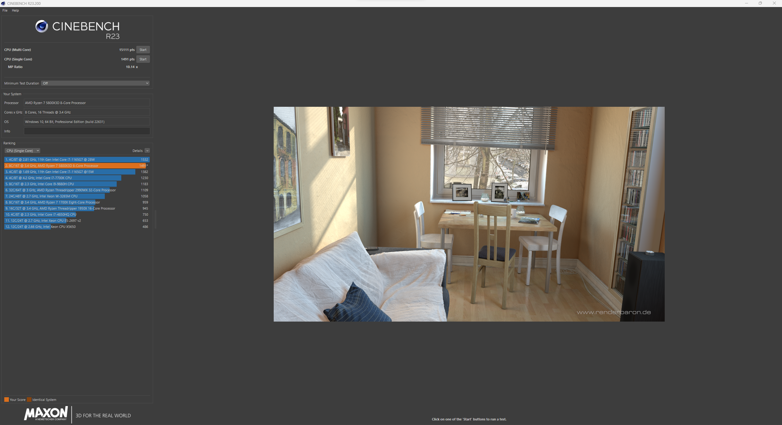

Ich überlege gerade mir nen gebrauchten 5800x3d zu schießen. Ist in der Nähe, ich würde ihn also abholen. Ist es aussagekräftig genug mir ein zwei Cinebench Runs vorführen zu lassen, oder würdet ihr euch da vor Kauf einen anderen Bench oder was ganz anderes zeigen lassen?
Aus eigener Erfahrung, CoreCycler (speziell N64) aber gerne die komplette Palette..
Cinebench sagt mMn nichts aus, klar Punkte um eine Linie zu finden.. auf/von dieser man ausgeht.
Ebenfalls "soll" die CPU auf -30 laufen, falls dies der Verkäufer kennt/weiß. Wenn er aber sagen kann die läuft mit -25 seit Monaten stabil.. ist es natürlich auch fein, ist ja kein Wunschkonzert.

Cinebench R23 je nach Mainboard (hoffe neustes Bios)
und Speicher bei 3200MHz sollte zwischen 14000-14200 Punkte im Multi raus kommen,
aber so wirklich Aussagekräftig ist das nicht, da bei dir das Mainboard wieder anders ist und auch der Speicher sehr wahrscheinlich nicht gleich ist.
