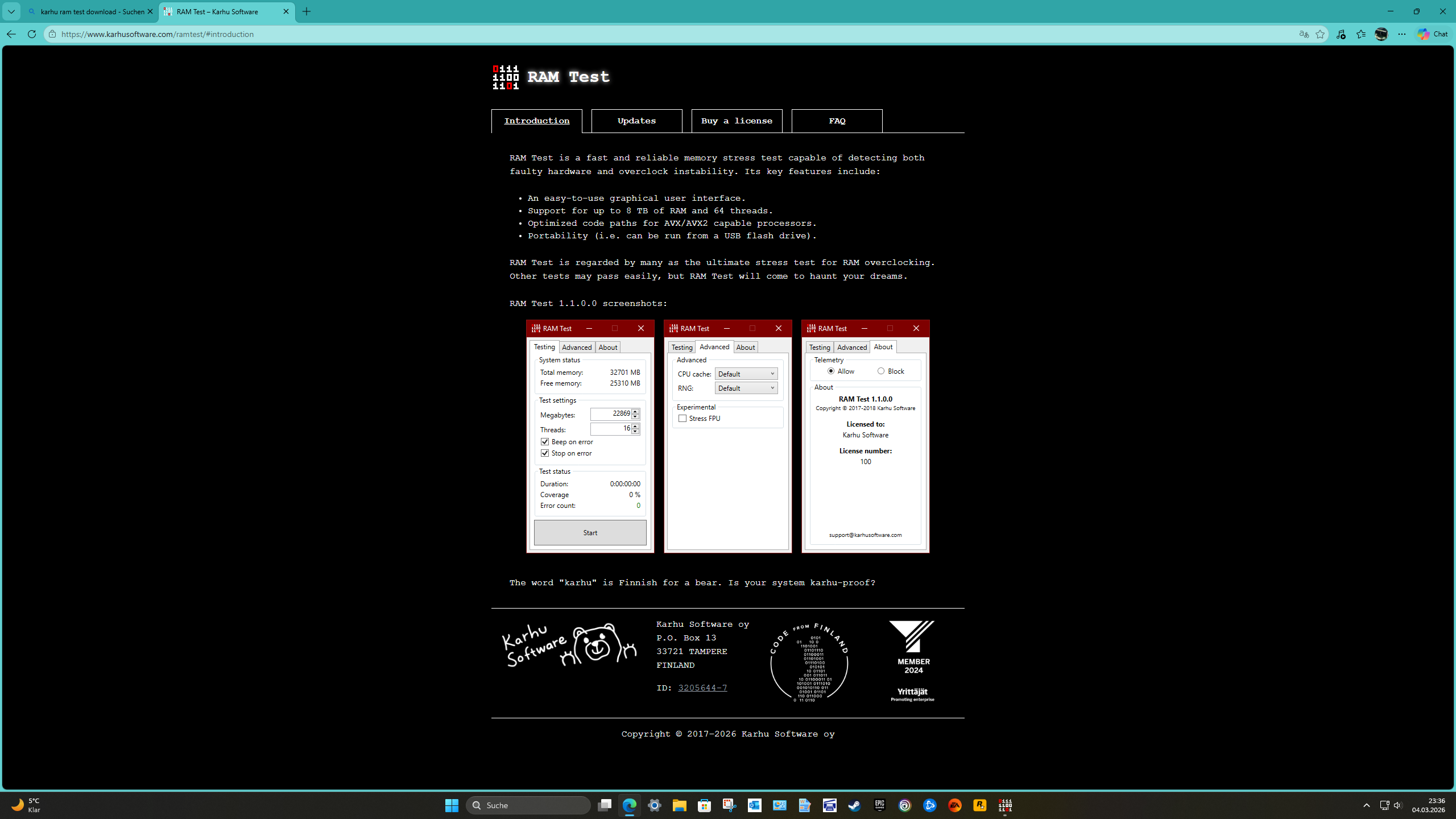

6h ist schon irgendwie lang, hast du den Cache in Karhu auch aktiviert?
Schau mal bitte nach.
Gruß
Mehlstaub
MehlstaubtheCat schrieb:
Hi!
Gruß
Mehlstaub

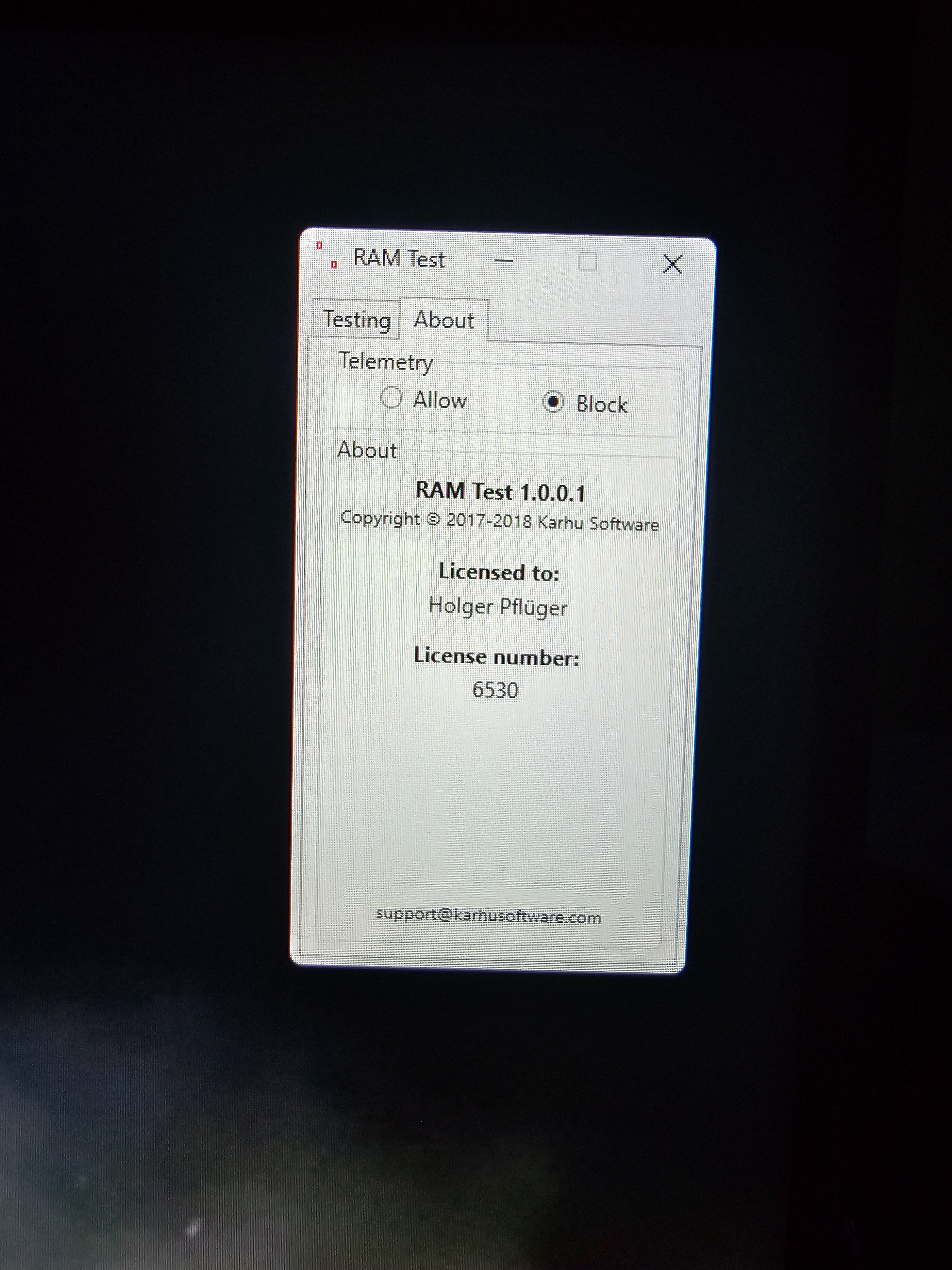

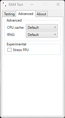

wo kann ich das denn einstellen?
so war es bei mir früher auch mit den mittleren Reiter....wo ist der geblieben :D
Hi!
Stimmt, wie alt ist es denn deine Version? Gab es je eine andere Version?
Ich weiß es selber nicht mal!
Es gibt noch einen Reiter mit Advanced zwischen Testing und About!
Da würde es noch den CPU Cache auf Enabled geben, normaler weiße.
Wird bei dir ja nicht angezeigt! Hä! 🧐
Muss ich nicht verstehen! 😆
Gruß
Mehlstaub

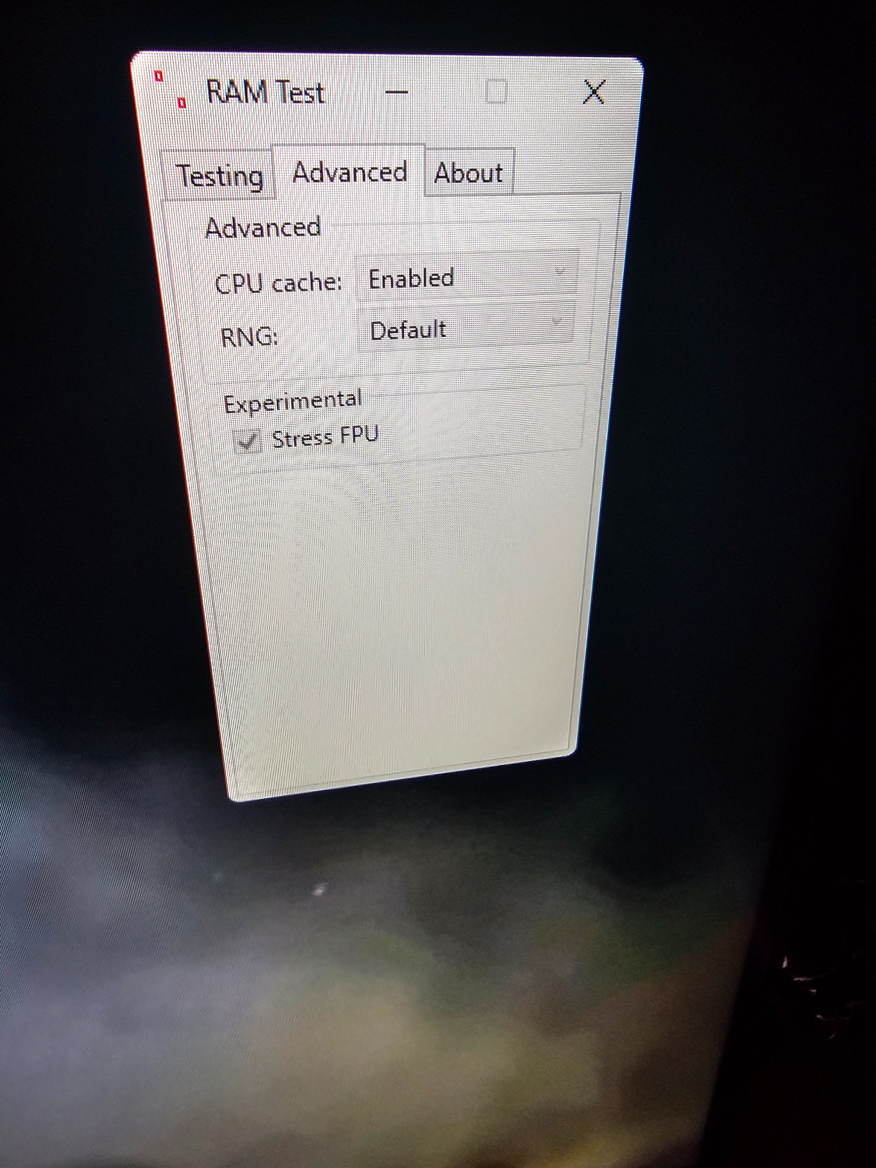

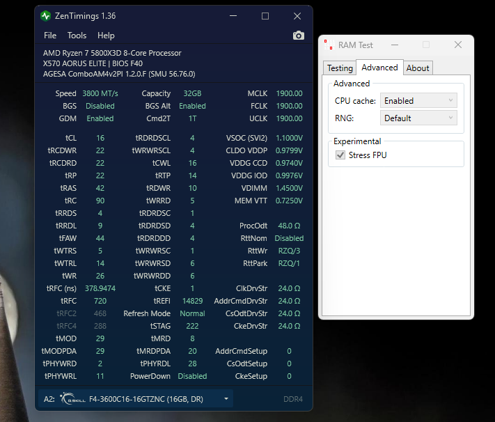

nochmal geladen und taaadaaa...was muss ich nun alles aktivieren?
also cache---> enabled
RNG?
Stress FPU?
Hi!
Gruß
Mehlstaub
Hab nun Cache und fpu aktiviert
Rng default

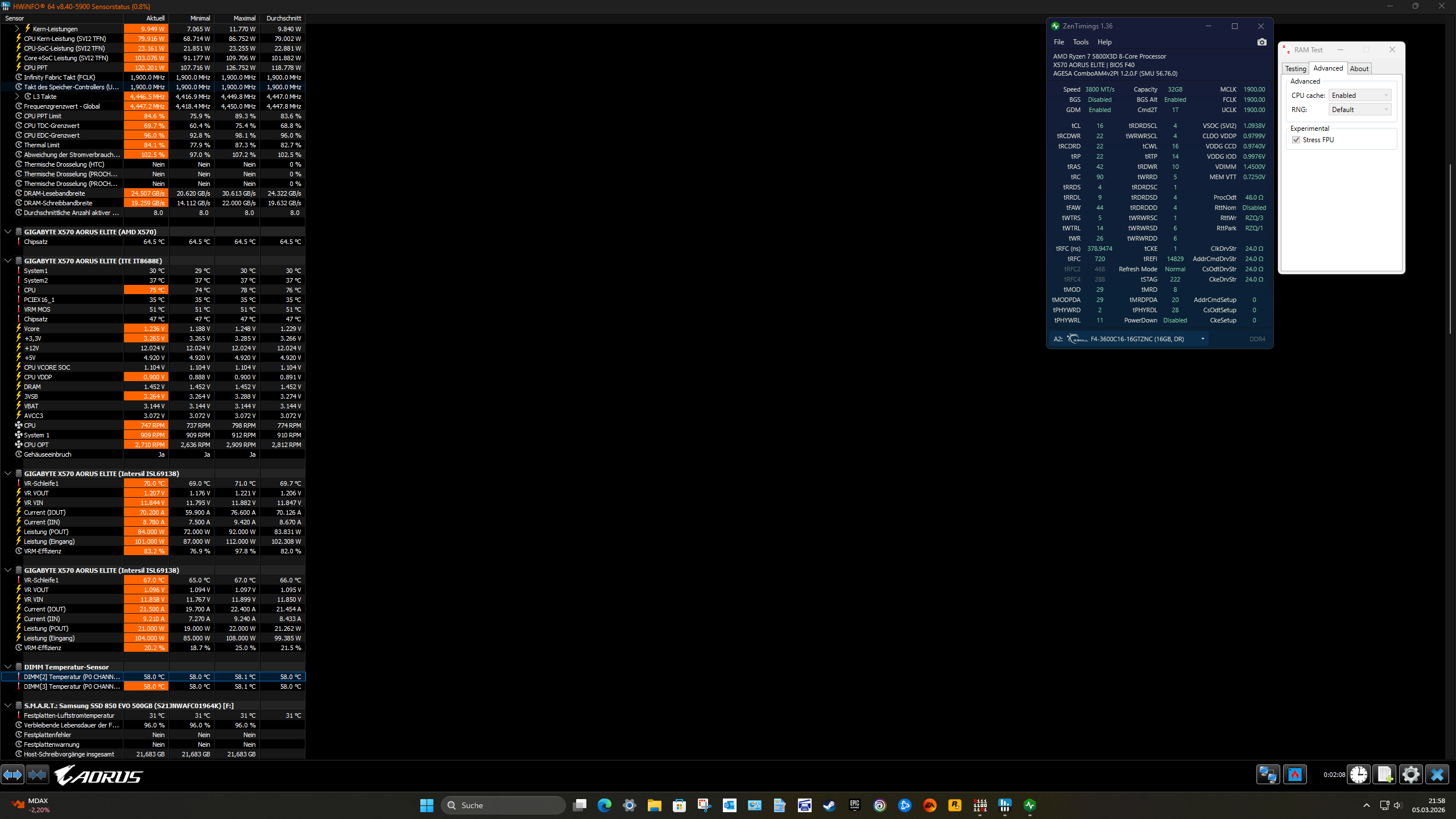

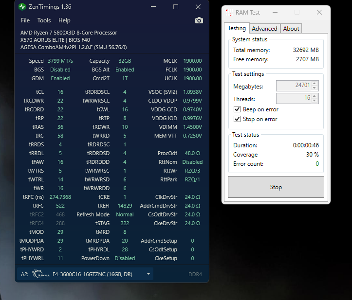

Leider Error bei 1500% Ich lasse später nochmal die vorherige Einstellung laufen mit der Advanced Einstellung...sicher ist sicher
Hi!
1.
tRDRDSD 4
tRDRDDD 4
tWRWRSD 6
tWRWRDD 6
2.
tRDRDSCL 4
tWRWRSCL 4
3.
tRDWR 8
tWRRD 4
4.
tWR 16
tRTP 8
wenn das läuft
dann versuchen
tWR 12
tRTP 5
5.
tWTRL 4
tWTRL 12
wenn das läuft
dann versuchen
tWTRL 4
tWTRL 10
6.
tRRDS 4
tRRDL 5
tFAW 16
Mal sehen, ob das geht!
7.
tRC
Hier musst du selber schauen wie weit du runter kannst!
Hiervon hängt dann die tRFC ab wie weit die heruntergeht!
8.
tCL 16 bleibt und tCWL 16 auch!
tRCDWR musst selber schauen, wie weit herunter tippe auf 20 oder gar 18.
tRCDRD wird wohl 22 bleiben müssen, selber testen wie weit runter!
tRP denke ich wird 20 oder 18 sein!
tCL x 2 = tRAS manchmal auch
tCL x 2 + 2 = tRAS
tCL x 2 + 4 = tRAS
tCL x 2 + 6 = tRAS
tCL x 2 + 8 = tRAS
tRAS als 32 dann 36 dann 38 dann 40 testen.
Fange bei 1. an und dann schön Einzel nach unten Arbeiten!
1. und 2. Kannst zusammen testen!

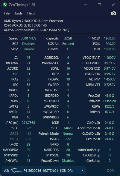

Kannst gern ZenTimings hier immer wieder mit Karhu als Screenshot hereinbringen.
Karhu immer 10000 %, viel Spass beim Testen!
Gruß
Mehlstaub

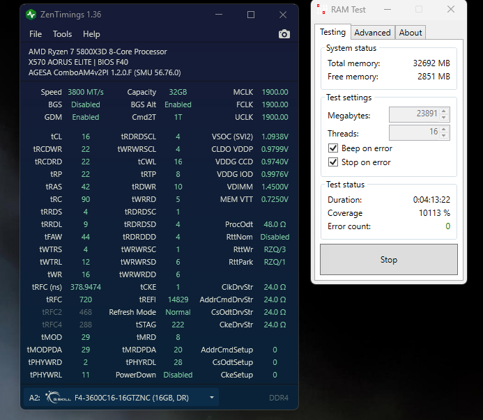

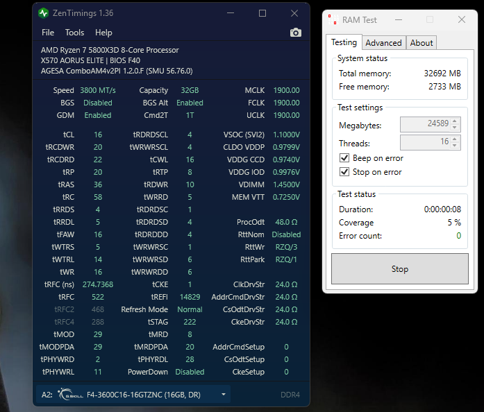

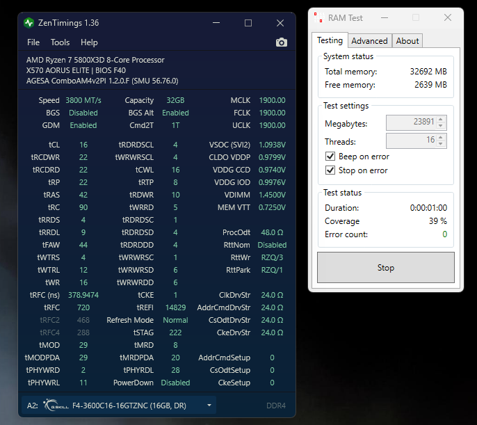

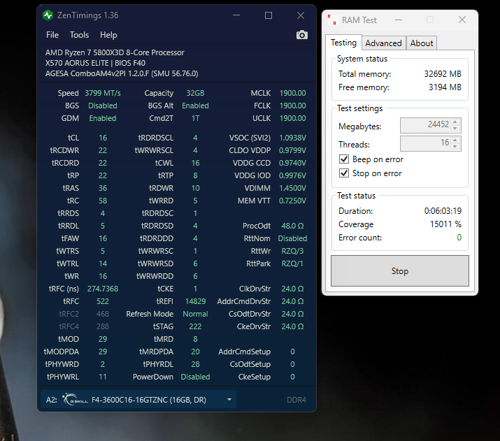

ich lass nun nochmal das 10000er überstandendes Setting laufen mit Advanced
@MehlstaubtheCat
so das vorherige Setting ist auch Advanced stabil... Setting 3 leider nicht.
Versuche nun Setting 4 von dir
Evgasüchtiger schrieb:
@MehlstaubtheCat
Einstellung 4 läuft nun.......gehe nun erstmal liegen 😴

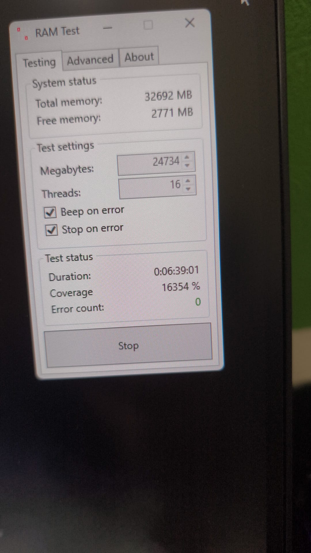

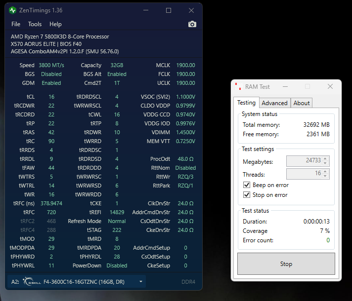

tWR 12 und tRTP 5 geht nicht. Beim Start setzt das BIOS zurück .
Bei Einstellung fünf haste 2x tWRRL ? Das kann nicht stimmen 🤔
@MehlstaubtheCat Jo bin ja zurück und lief 16000% ohne Fehler...genau das brauche ich...hattest 2x dasselbe geschrieben ☺️
Hi!
Wenn 12 und 5 nicht geht dann wieder eine Stufe zurück!
tWTRS 4
tWTRL 12
wenn das geht
tWTRS 4
tWTRL 10
Gruß
Mehlstaub

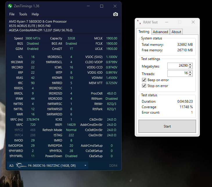

auch stable....versuche nun die tWTRL
10

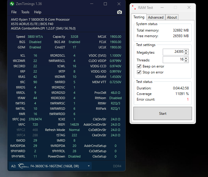

Gruß
Mehlstaub
leider auch nicht stabil. 1 Fehler nach gut 11000% davor hatte ich ja nur bis 10000% getestet. ohne Änderung von tWTRS und tWTRL lief es 16000% ohne F
ehler
Hi!
Naja, dann bleib bei 5 / 14 und dann geht es weiter!
4/14 mal im Auge behalten später zu testen!
Jetzt wird es erst spannend!

@MehlstaubtheCat Es läuft gerade
tRRDS 4
tRRDL 5
tFAW 16
Ist gerade bei 2000%

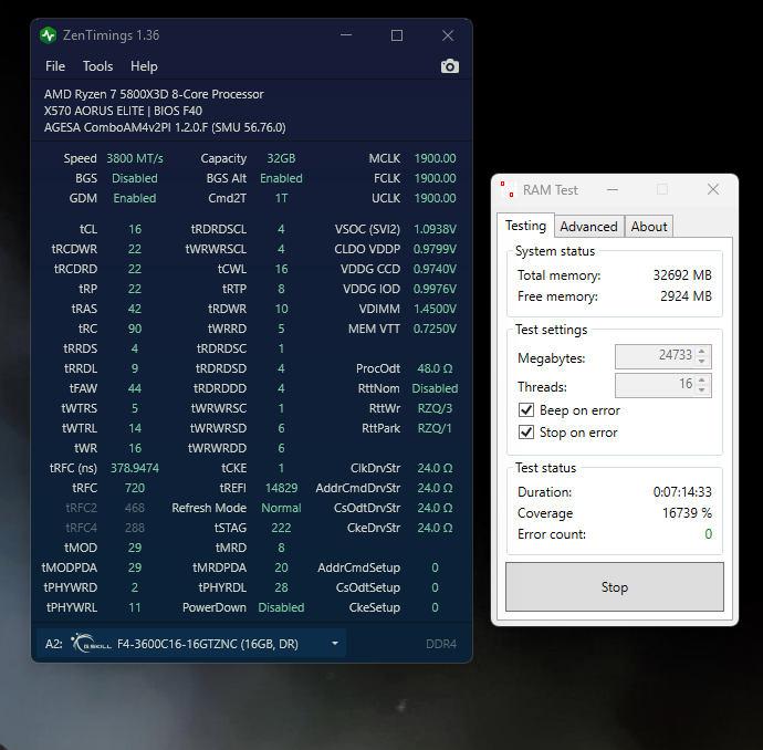

@MehlstaubtheCat

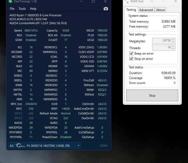

läuft ...16000%
nun kommt tRC dran...auf was soll ich es stellen?
Hi!
Lass mal tRAS und tRC so wie sie sind.
Dann schaue mal ob 16-18-22-18 geht
Wenn nicht, dann 16-20-22-20.
Erst mal schauen wie weit du mit tRCDWR und tRP runter kannst,
ganz am Ende dann die tRCDRD runter.
Gruß
Mehlstaub
