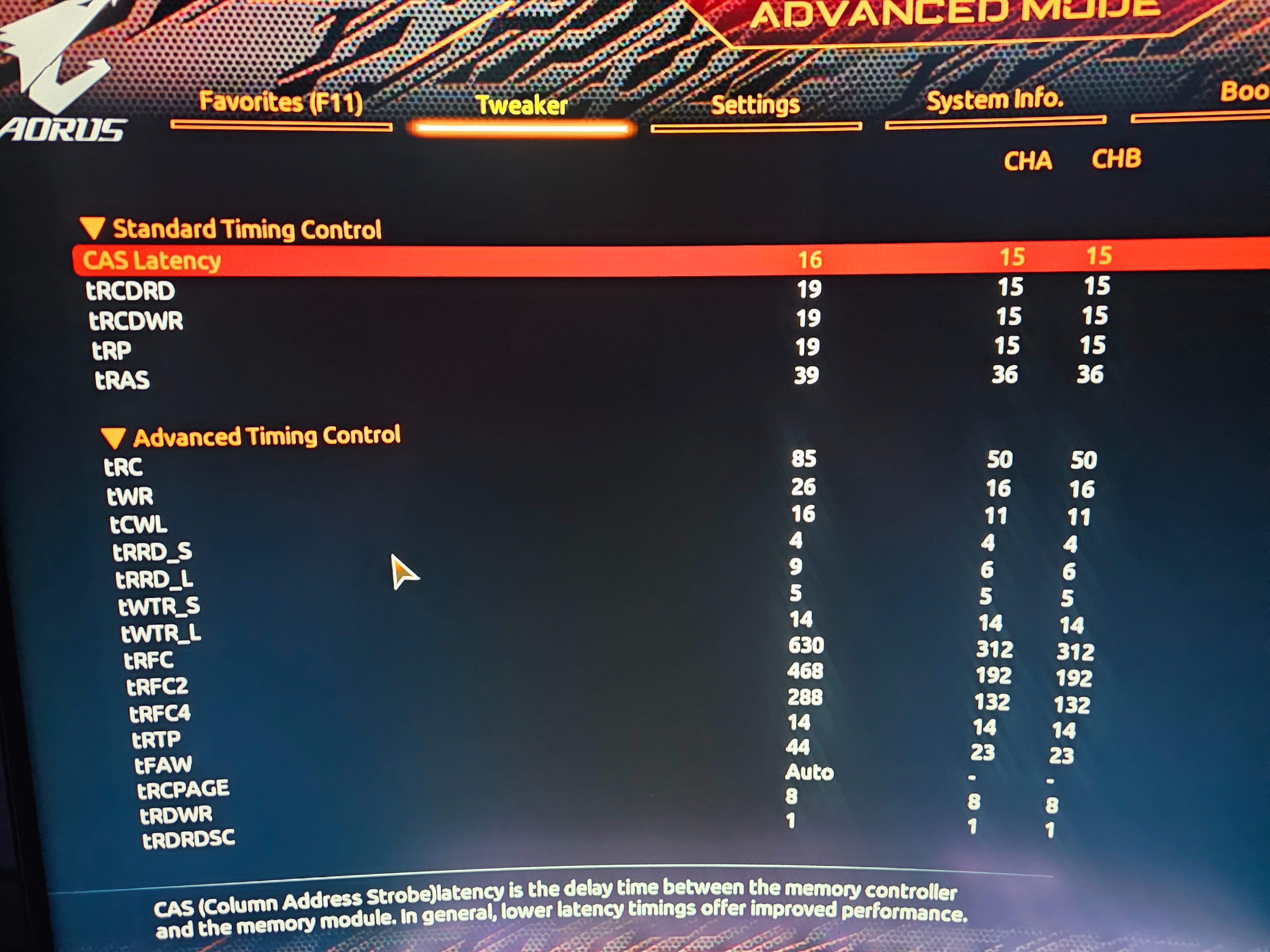

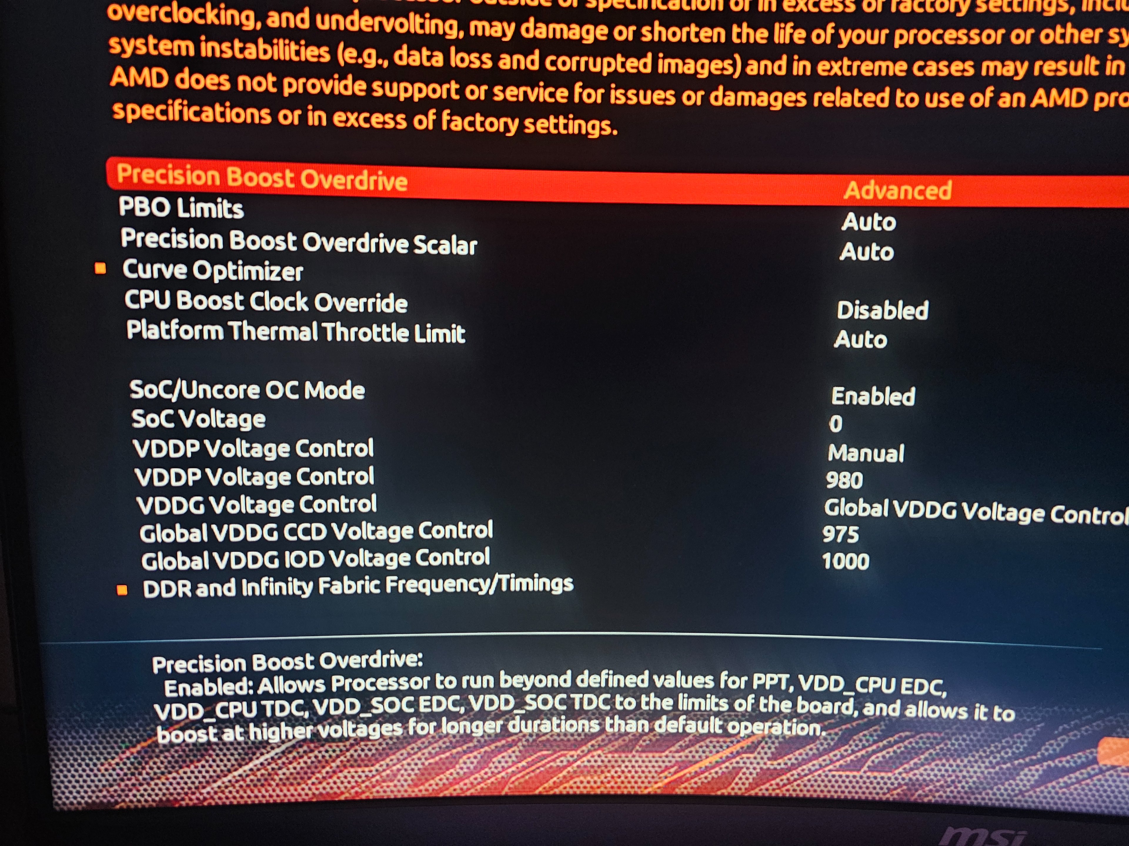

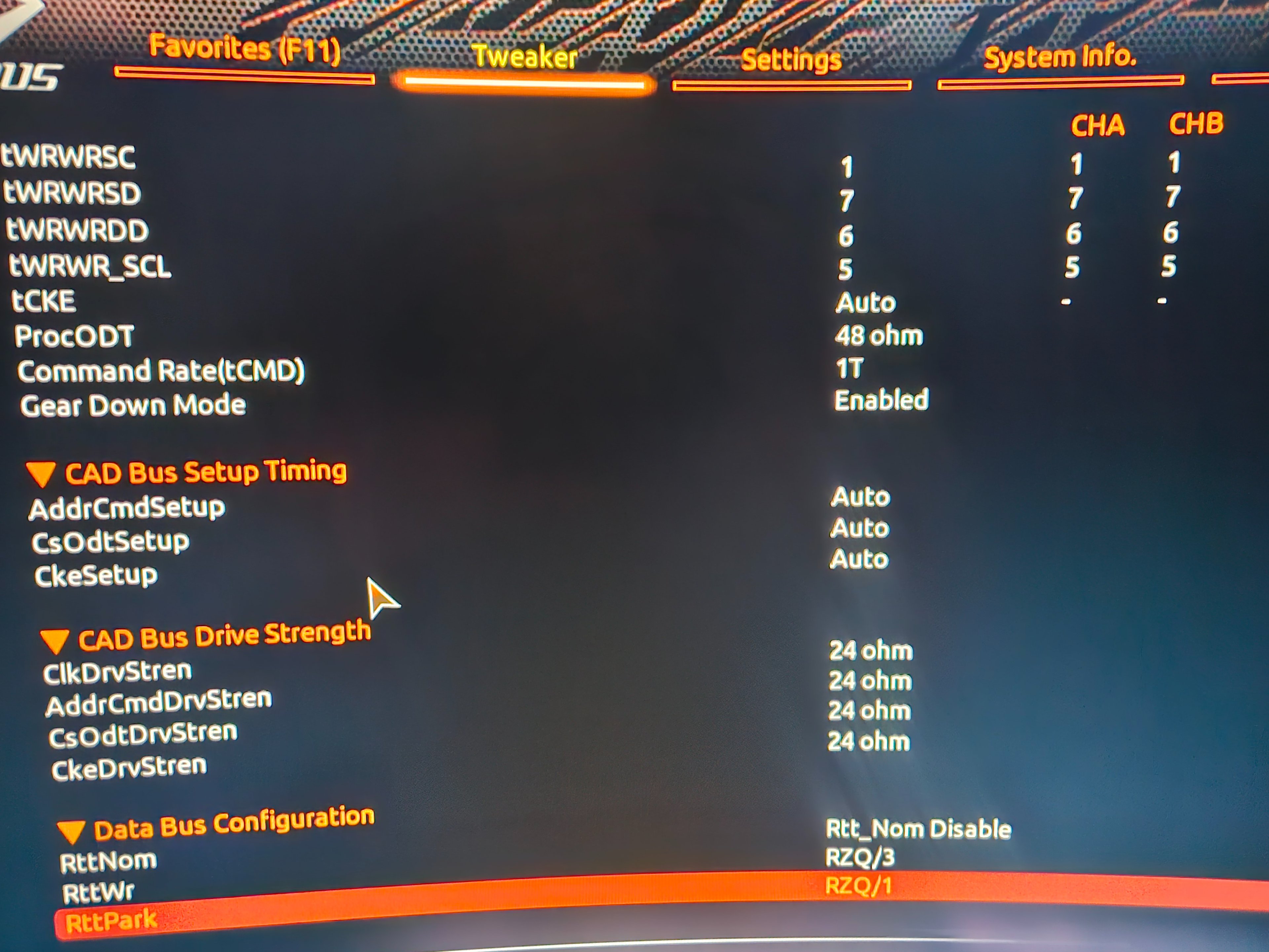

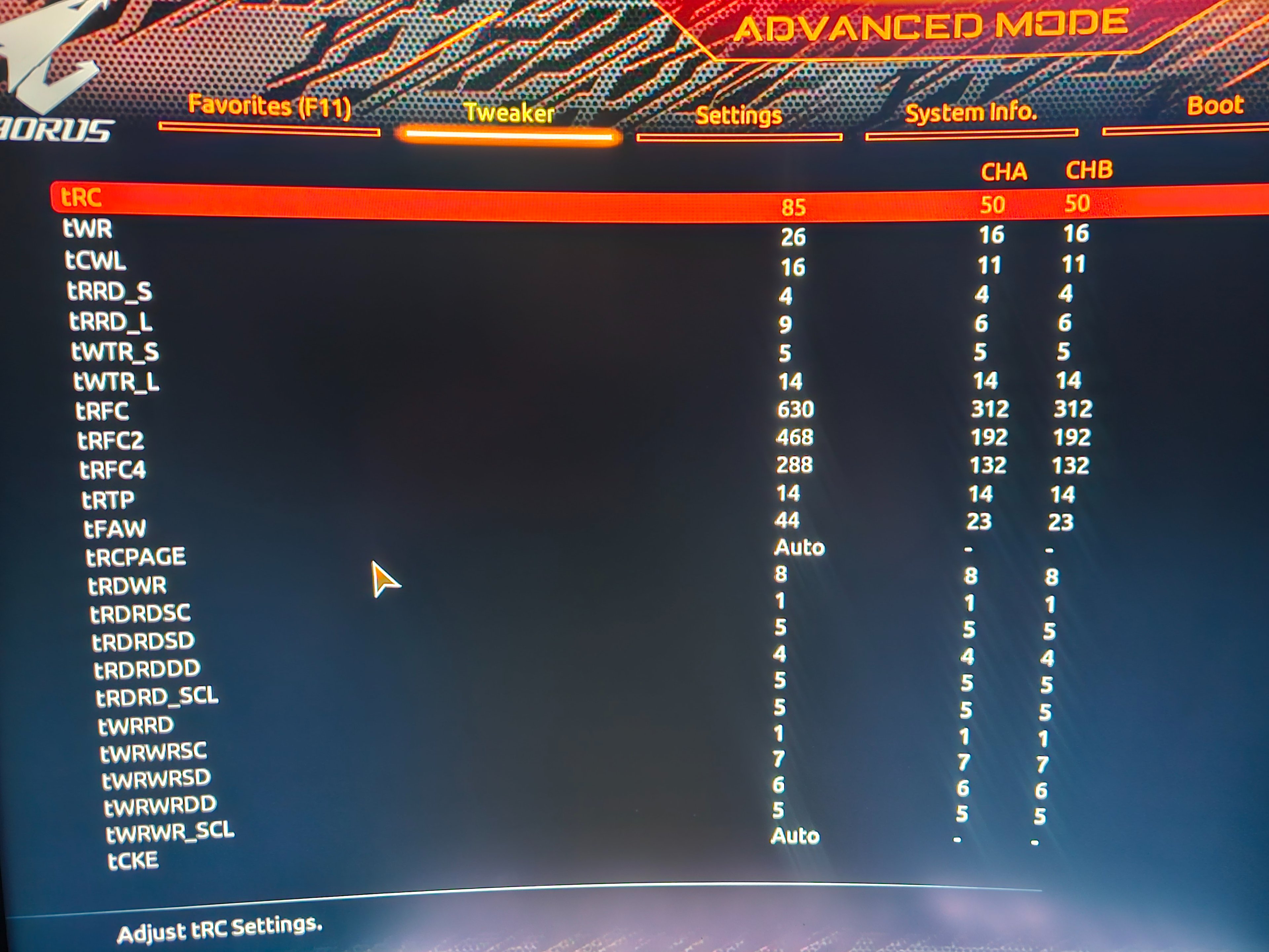

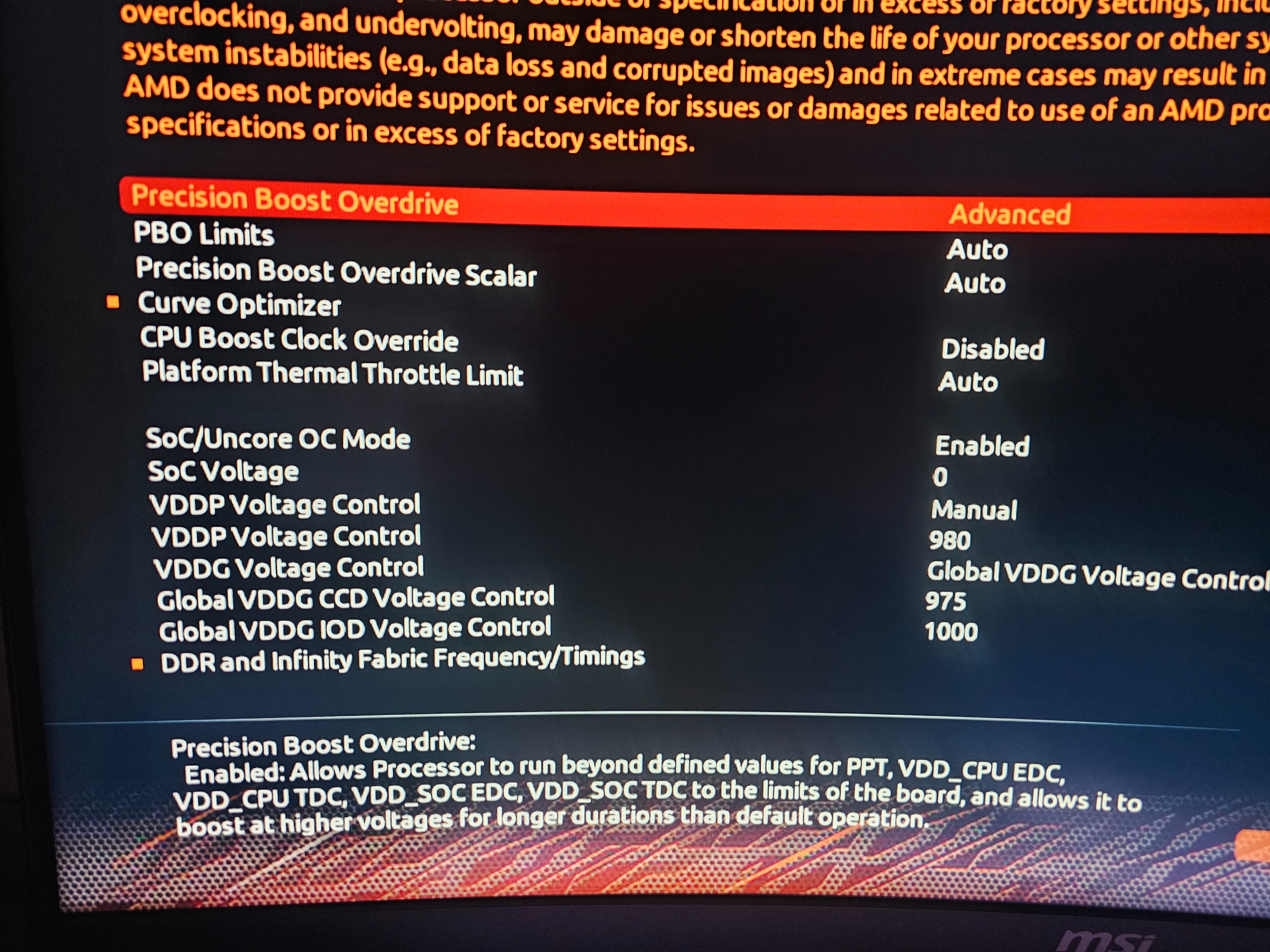

Tecke wollte ich auf 0 setzen wie im Screenshot...aber dann springt auf automatisch auf Auto? Auf Auto lassen?
Hi!
Tecke? tCKE das kannst auf Auto lassen.
Boote mal und dann ZenTimings Screenshot!.
Mach Bilder vom Rechner inneren, wie weiter oben schon geschrieben.
Gruß
Mehlstaub

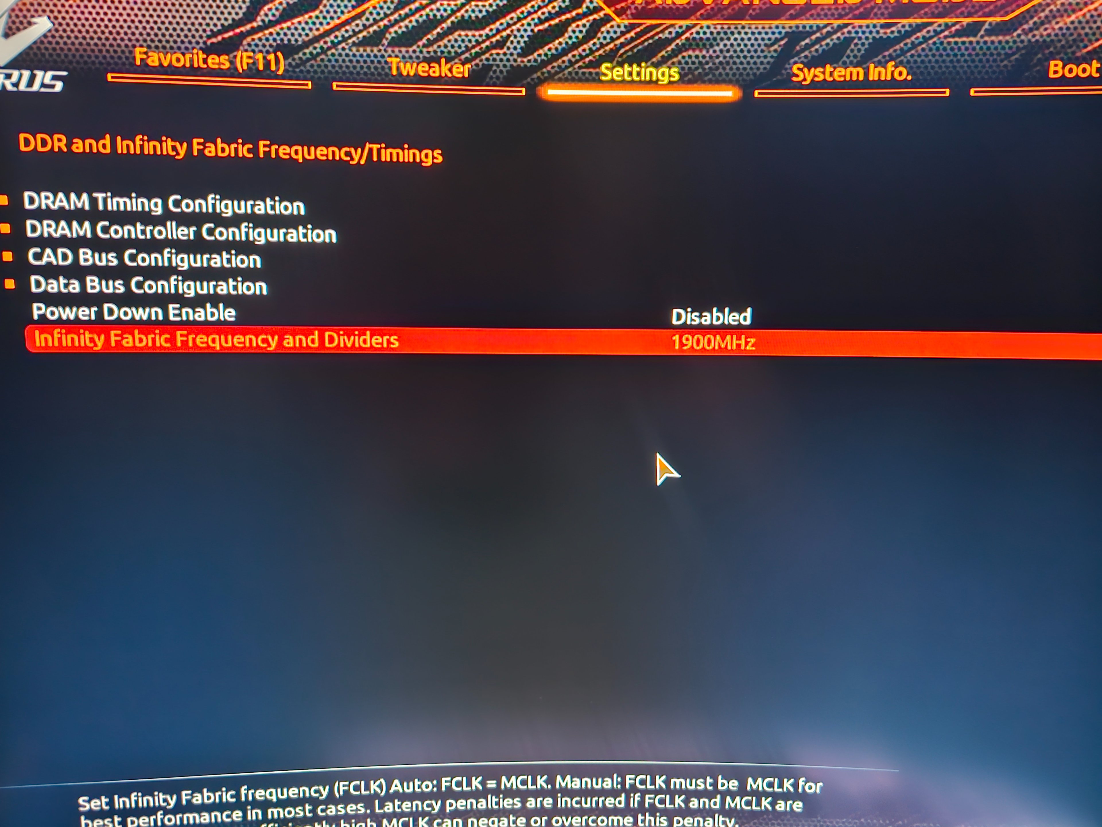

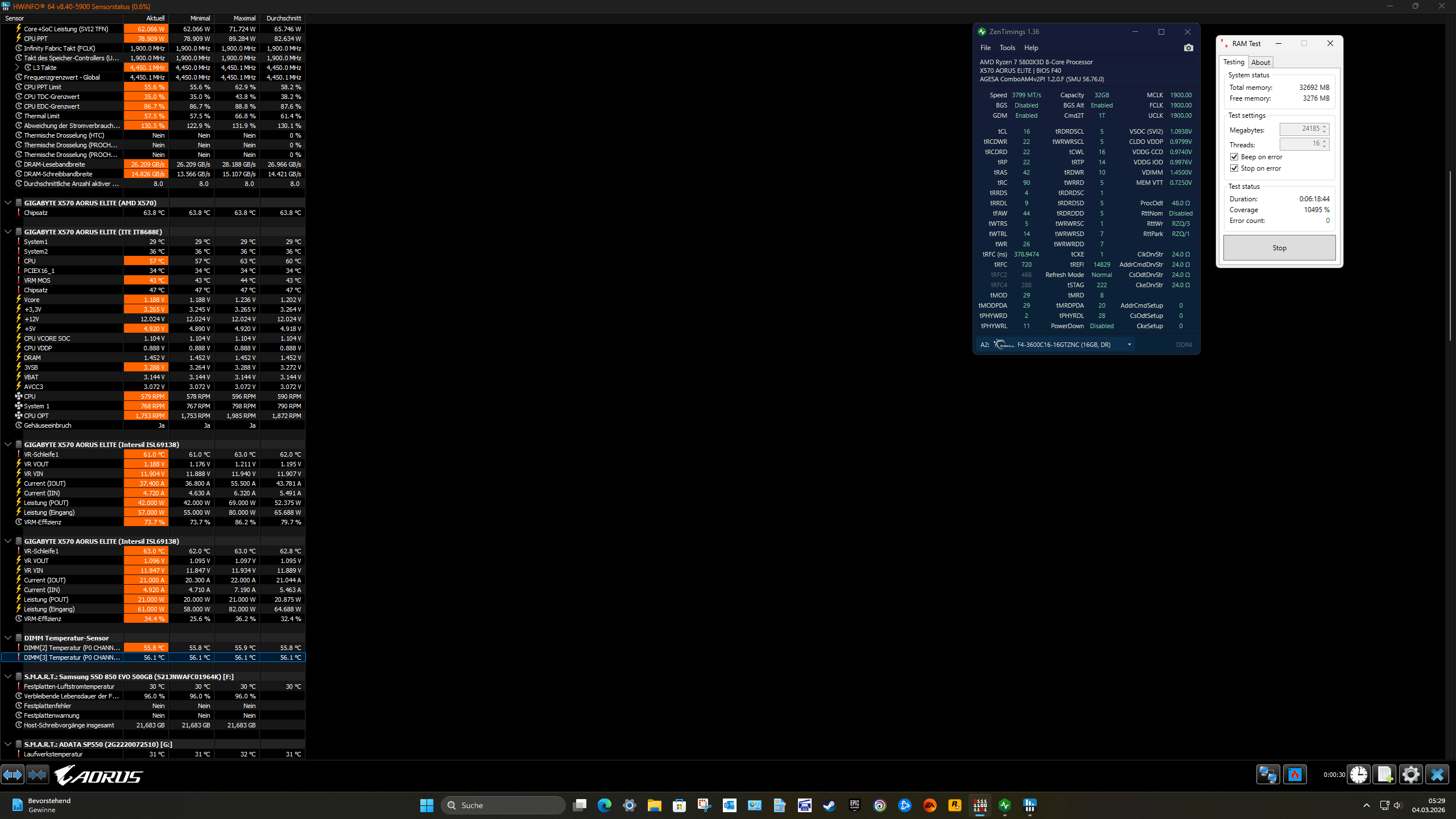

@MehlstaubtheCat Habe Infinity Fabric auf 1900 gestellt und Bilder kriegst gleich

Ich suche eben andere Bilder auf Handy...muss da noch welche von letztens haben...mom

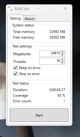

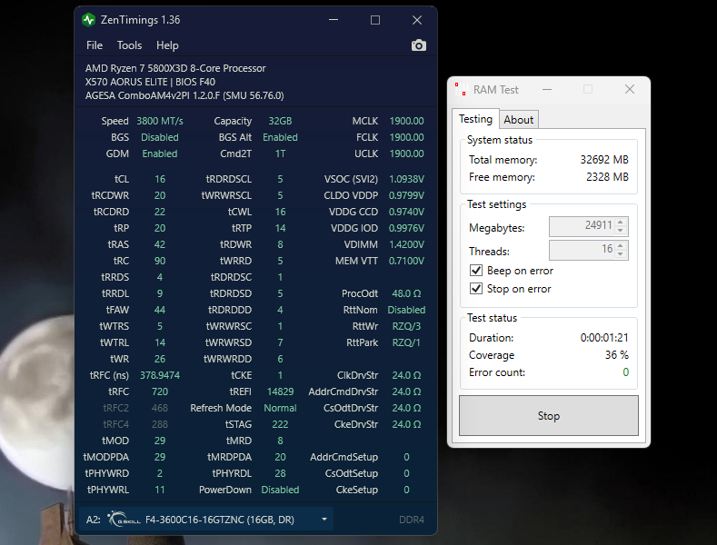

echt merkwürdig....bei Ramtest kommt schon bei 60% ein Fehler... Habe früher schon 3800mhz mit 1,45v mit gestrammten Timings gefahren....

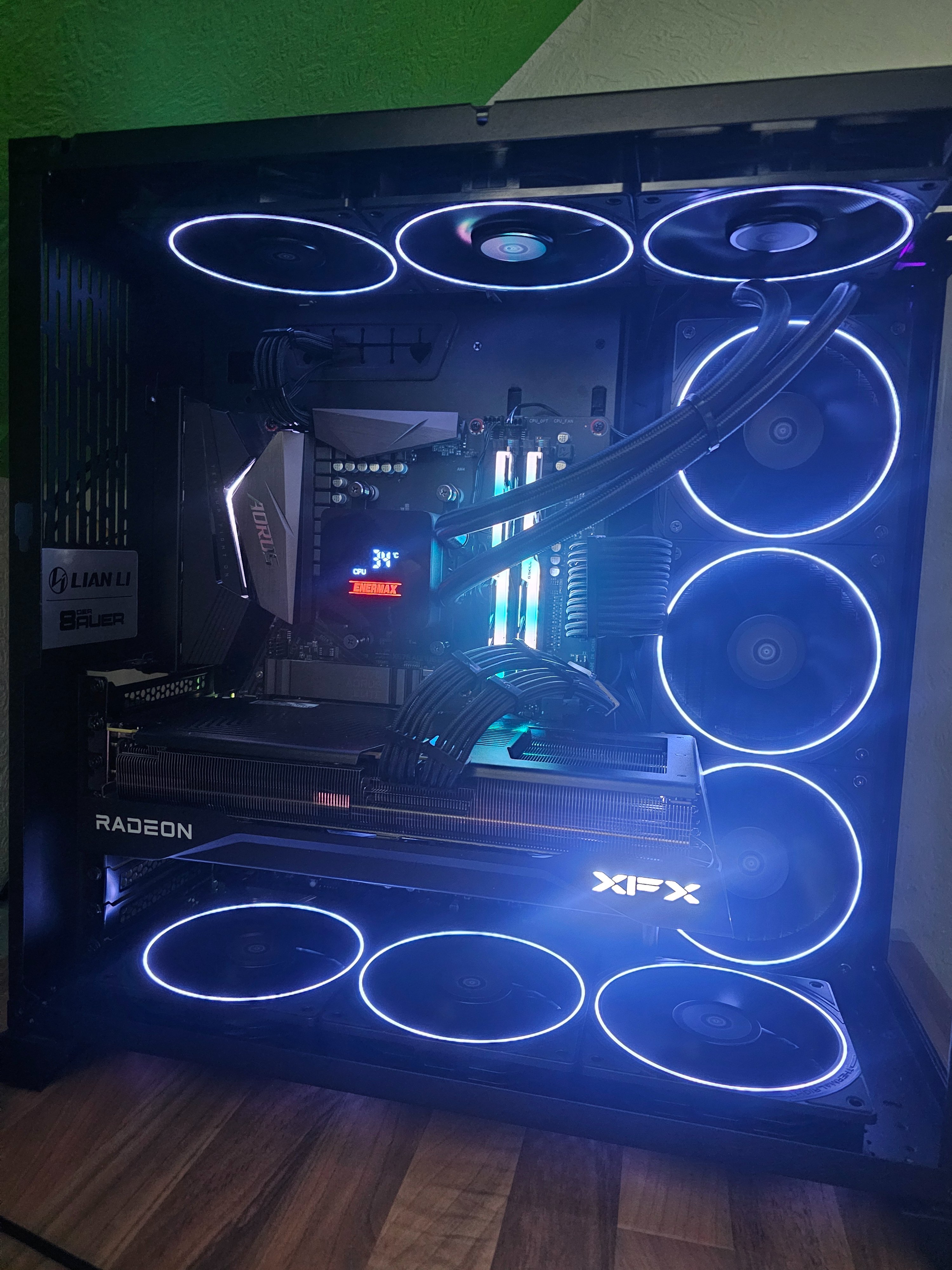

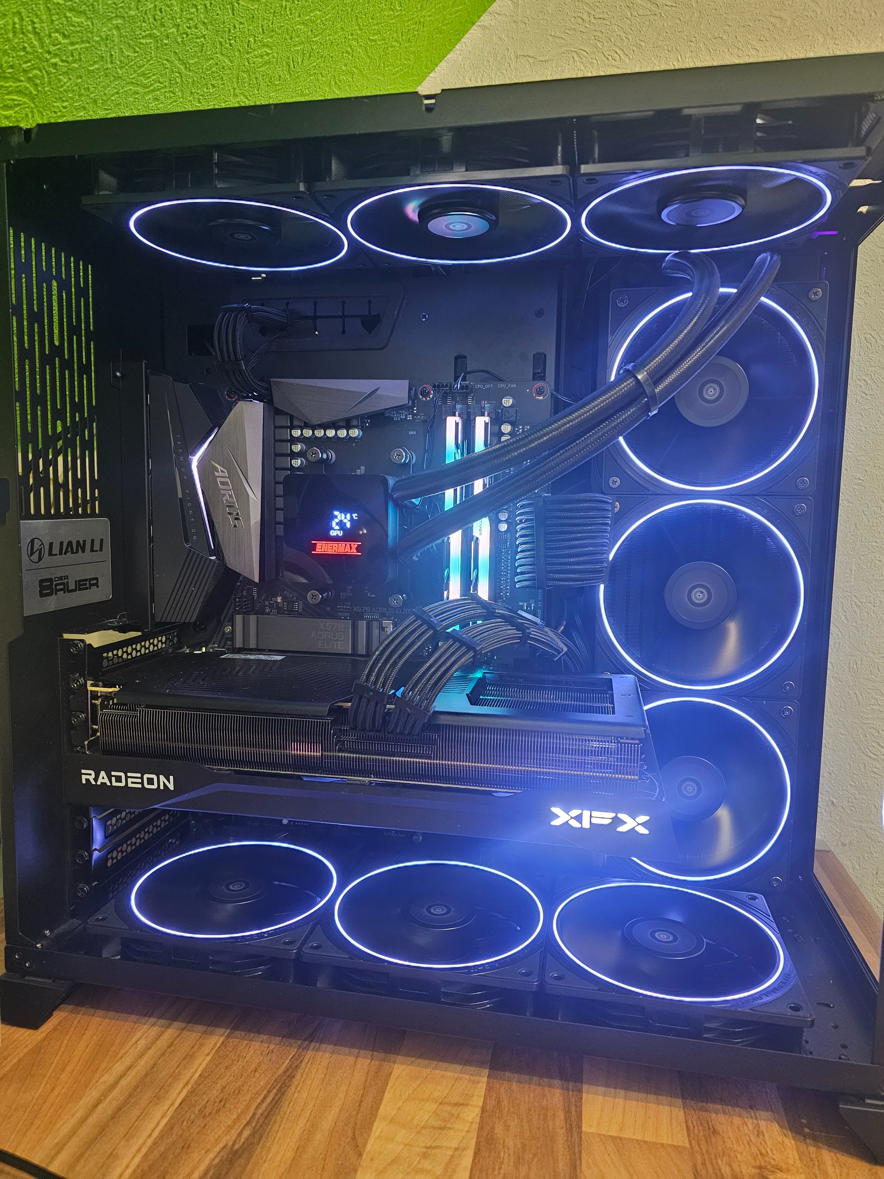

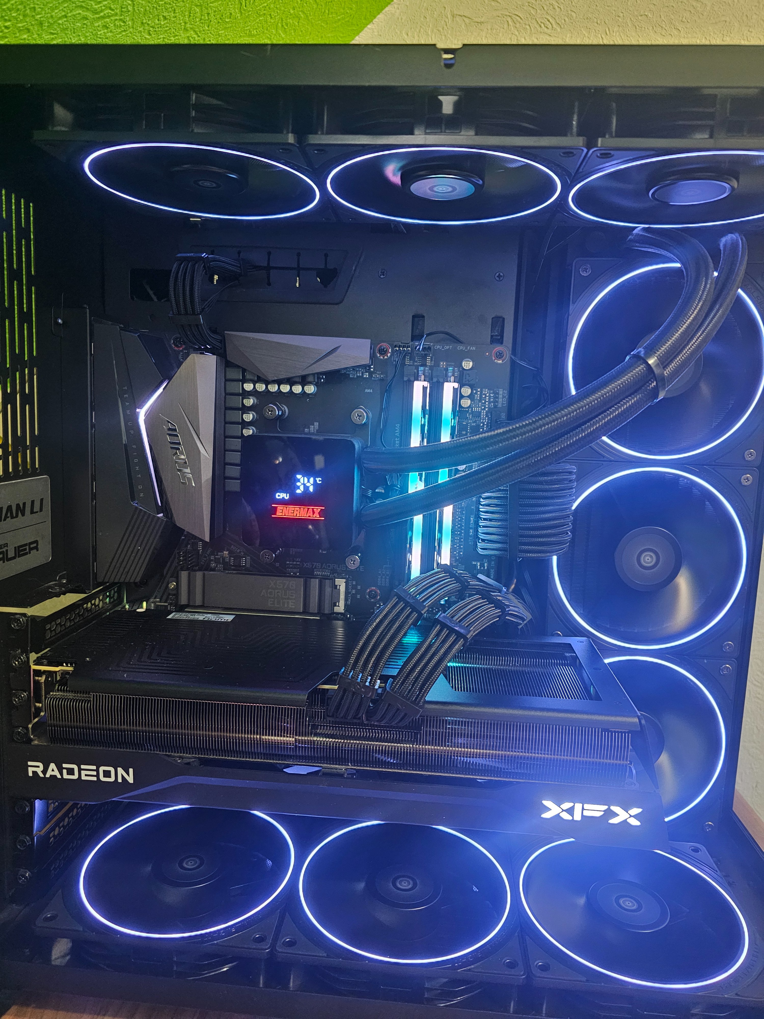

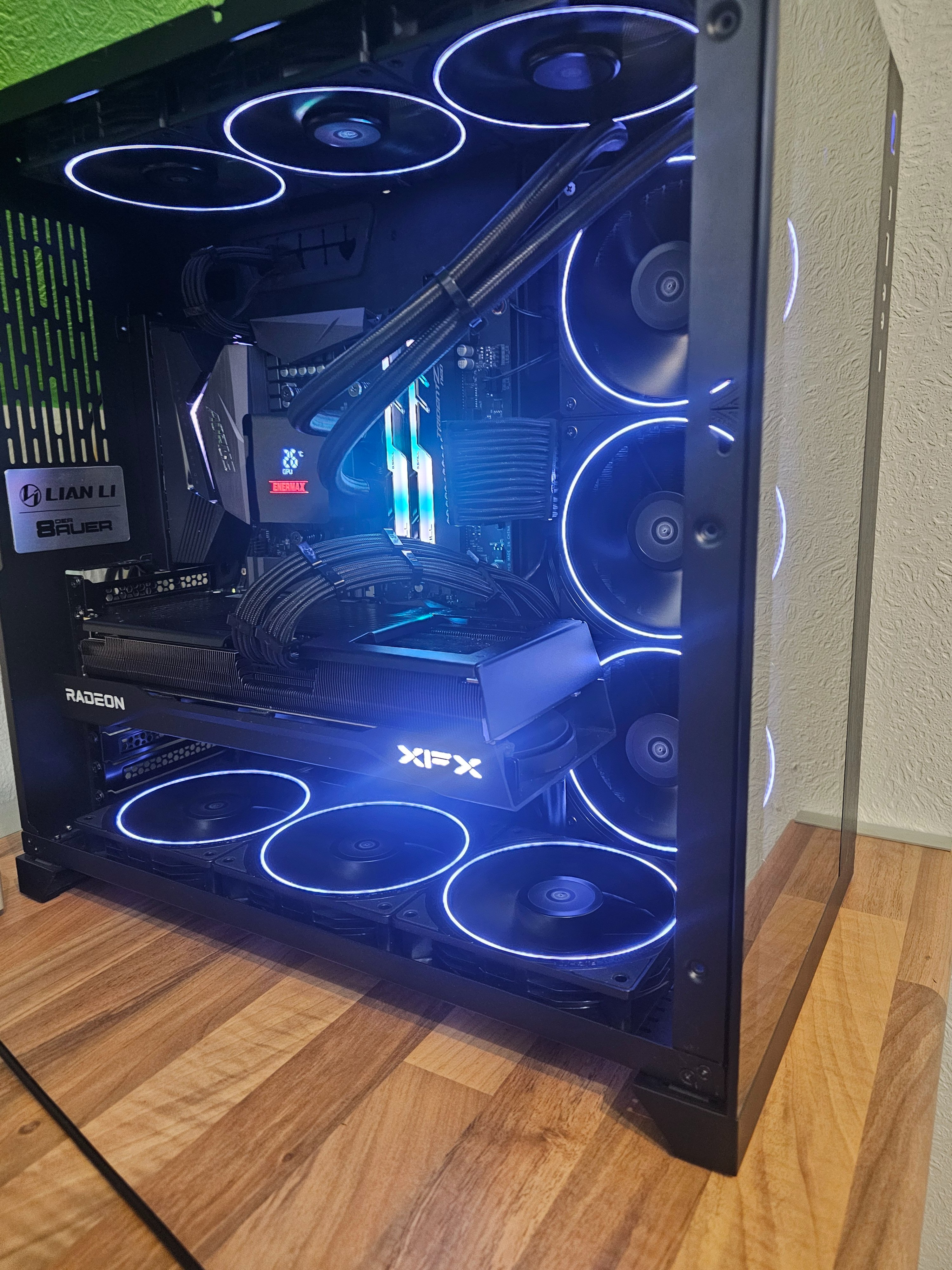

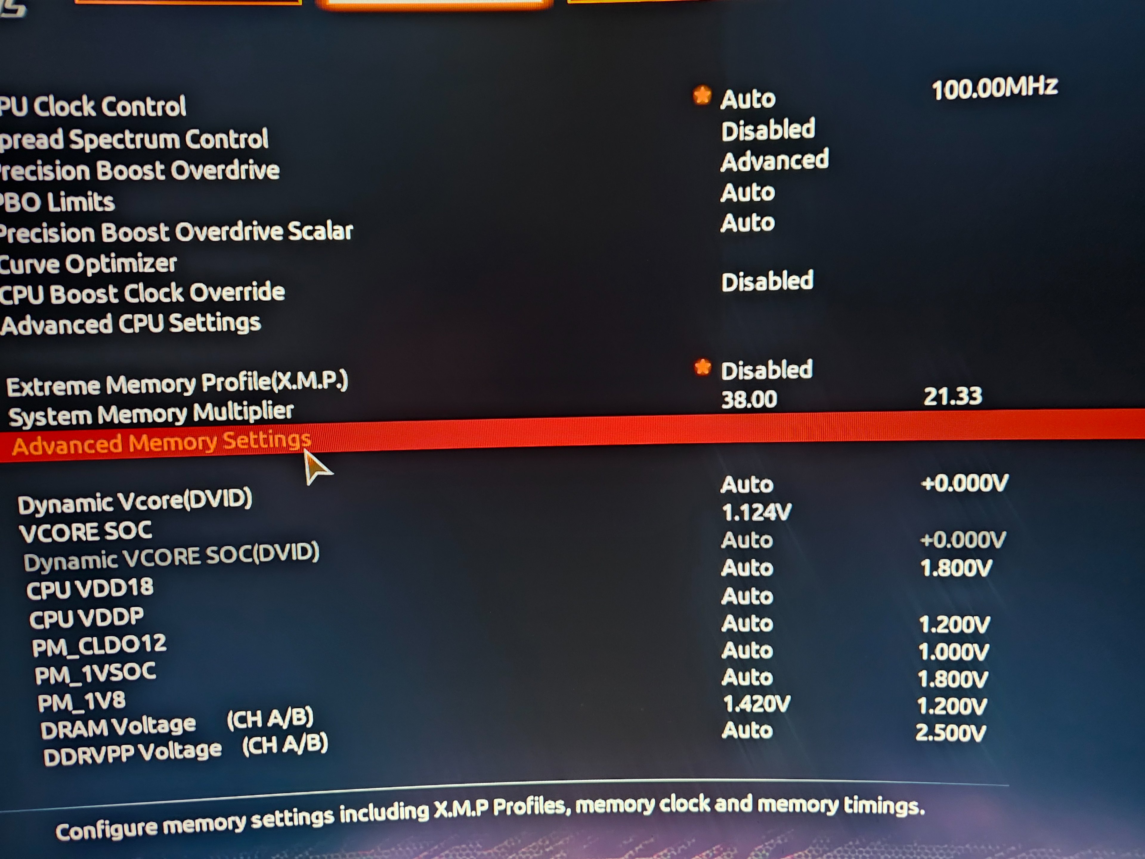

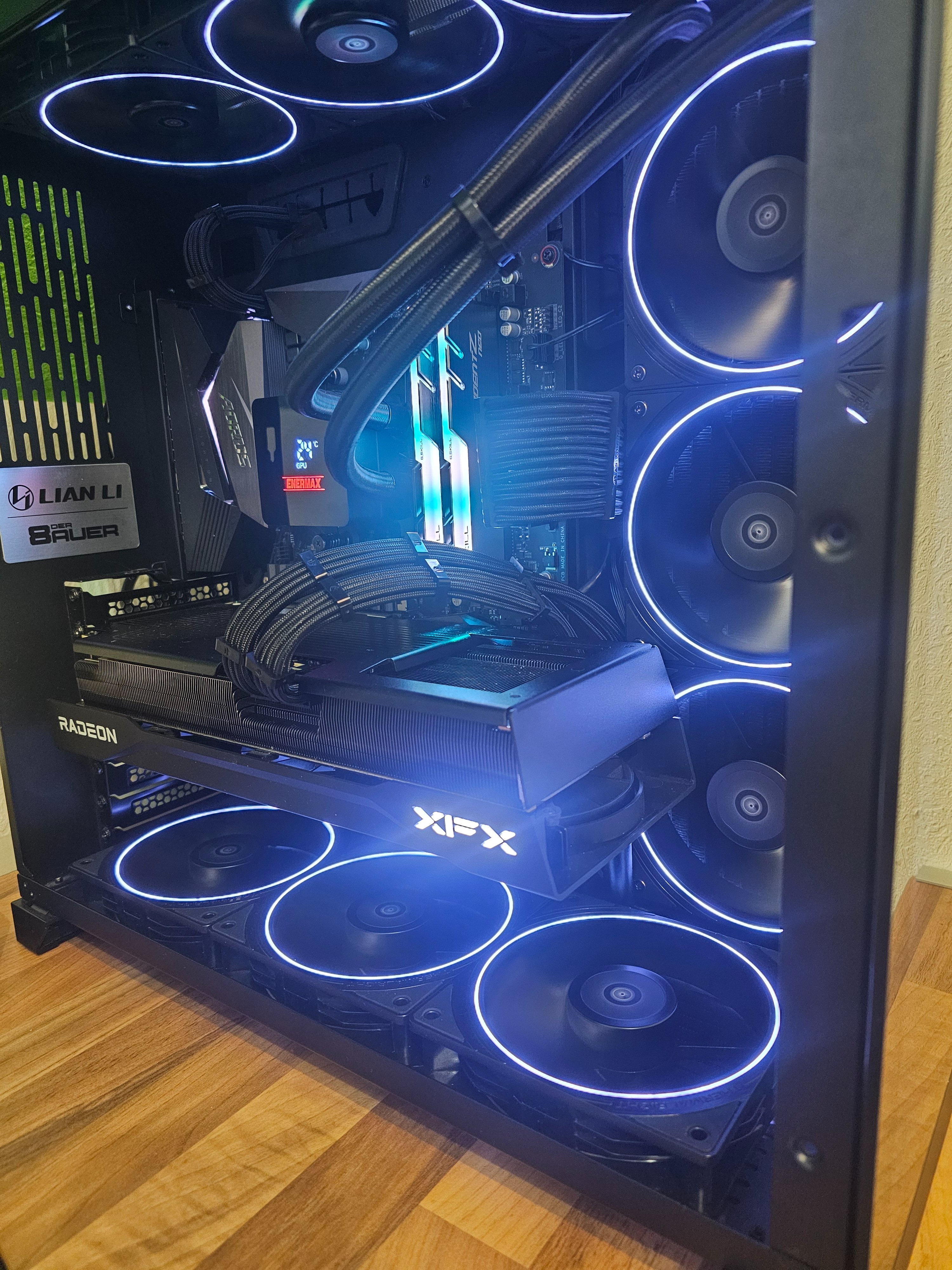

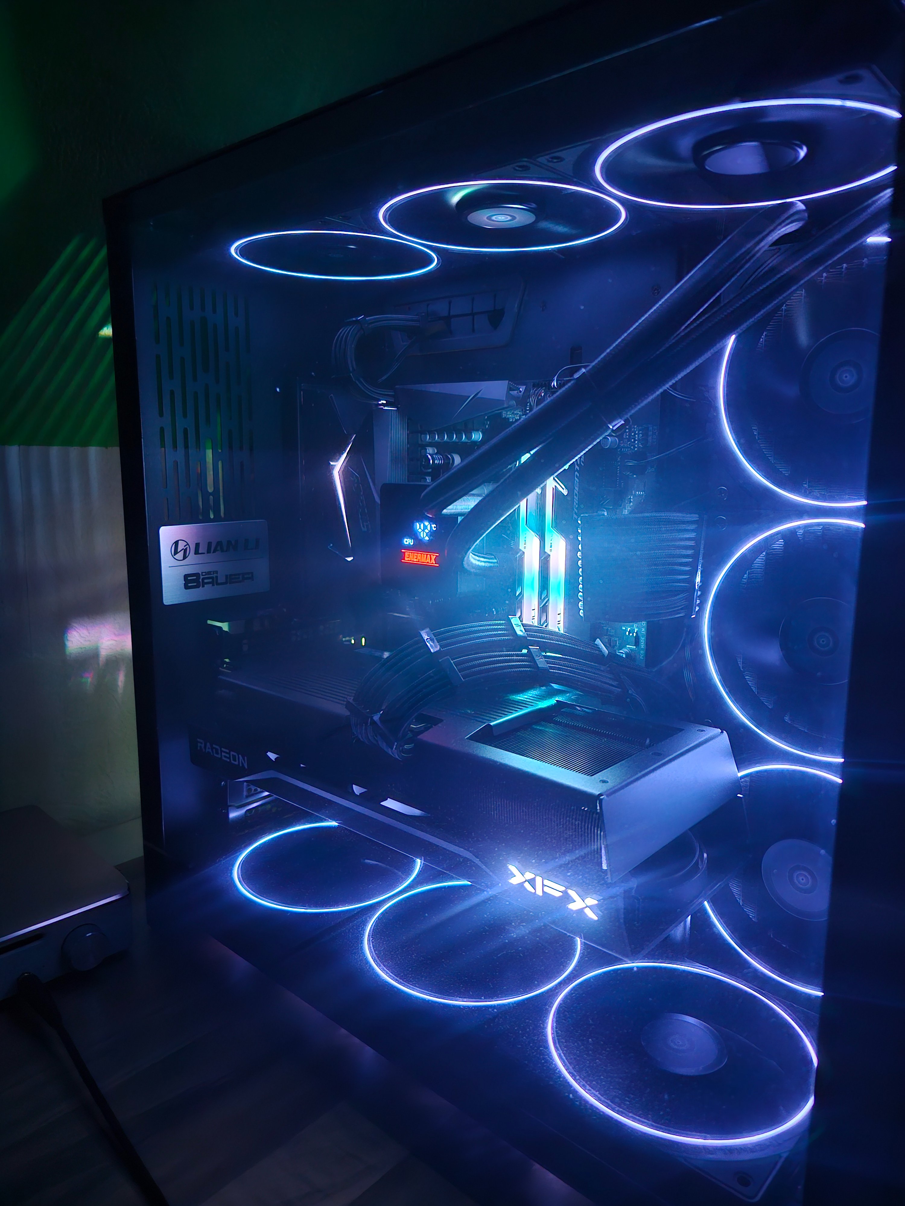

Hi!
Der Aufbau passt und der Ram hat genug Luft!
Hab ich das richtig verstanden,
dass der mit den Timings schon bei 60 % nicht mehr will?
Nimm mal meine Spannungen für alles nicht die Auto/Standard Spannungen.
Gruß
Mehlstaub
Reaktionen: Evgasüchtiger
Richtig verstanden...eigentlich sind deine Spannungen noch aktiviert

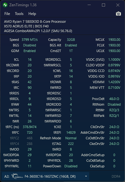

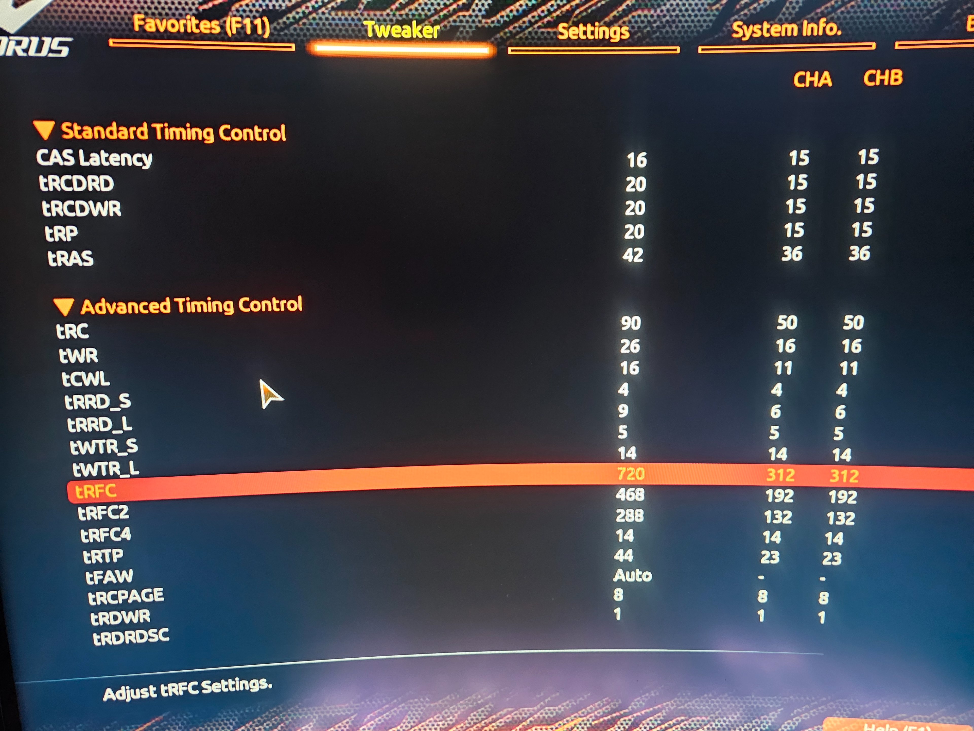

@MehlstaubtheCat Stimmt die einer der ersten Timings war auf 20....Bei 3800
MehlstaubtheCat schrieb:
Hi!
Dann mal 16-20-20-42-90 tRFC 720
Schau wie lange das geht!
Wenn das nicht geht die tRCDRD auf 22.
Gruß
Mehlstaub

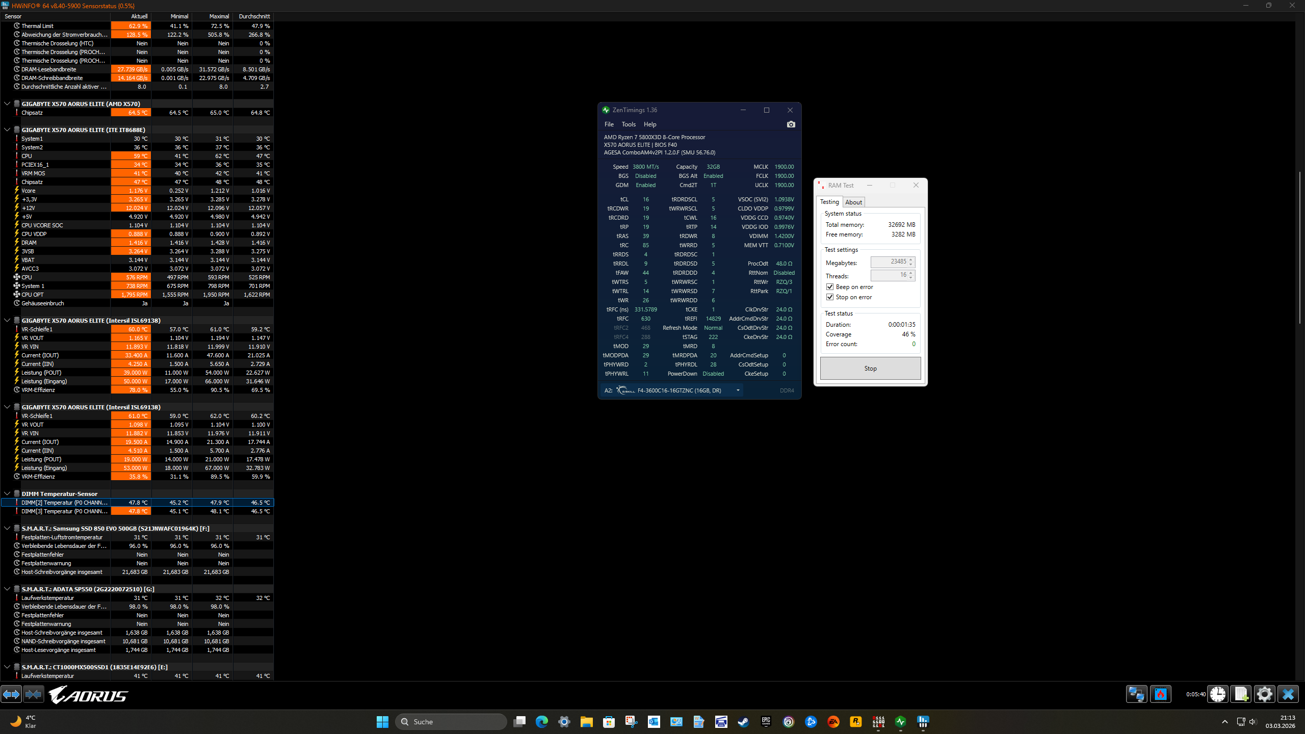

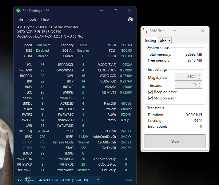

so lass ich dann mal laufen?!
:grr::grr::grr::grr:

bei 90% Fehler
so neues G

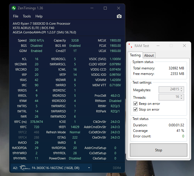

Jetzt geht das auch schon nicht mehr....echt merkwürdig oder?
Nicht mal mit trcdrd 22
Reaktionen: MehlstaubtheCat

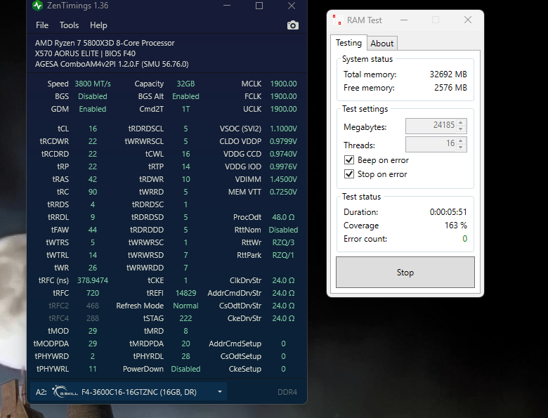

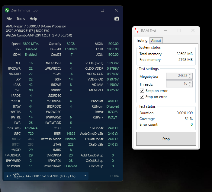

@MehlstaubtheCat Meinst du tRDRDDD auf 5? Mit 2x D finde ich nicht
hoffe

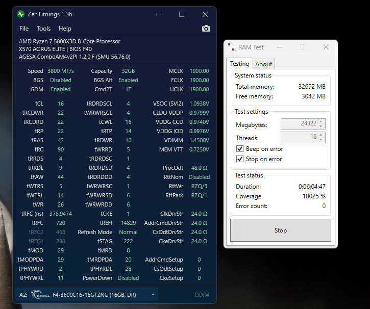

das läuft nun durch
das läuft schon mal 👍
Hi!
1.
tRDRDSD 4
tRDRDDD 4
tWRWRSD 6
tWRWRDD 6
2.
tRDRDSCL 4
tWRWRSCL 4
3.
tRDWR 8
tWRRD 4
4.
tWR 16
tRTP 8
wenn das läuft
dann versuchen
tWR 12
tRTP 5
5.
tWTRL 4
tWTRL 12
wenn das läuft
dann versuchen
tWTRL 4
tWTRL 10
6.
tRRDS 4
tRRDL 5
tFAW 16
Mal sehen, ob das geht!
7.
tRC
Hier musst du selber schauen wie weit du runter kannst!
Hiervon hängt dann die tRFC ab wie weit die heruntergeht!
8.
tCL 16 bleibt und tCWL 16 auch!
tRCDWR musst selber schauen, wie weit herunter tippe auf 20 oder gar 18.
tRCDRD wird wohl 22 bleiben müssen, selber testen wie weit runter!
tRP denke ich wird 20 oder 18 sein!
tCL x 2 = tRAS manchmal auch
tCL x 2 + 2 = tRAS
tCL x 2 + 4 = tRAS
tCL x 2 + 6 = tRAS
tCL x 2 + 8 = tRAS
tRAS als 32 dann 36 dann 38 dann 40 testen.
Fange bei 1. an und dann schön Einzel nach unten Arbeiten!
1. und 2. Kannst zusammen testen!
Kannst gern ZenTimings hier immer wieder mit Karhu als Screenshot hereinbringen.
Karhu immer 10000 %, viel Spass beim Testen!
Gruß
Mehlstaub

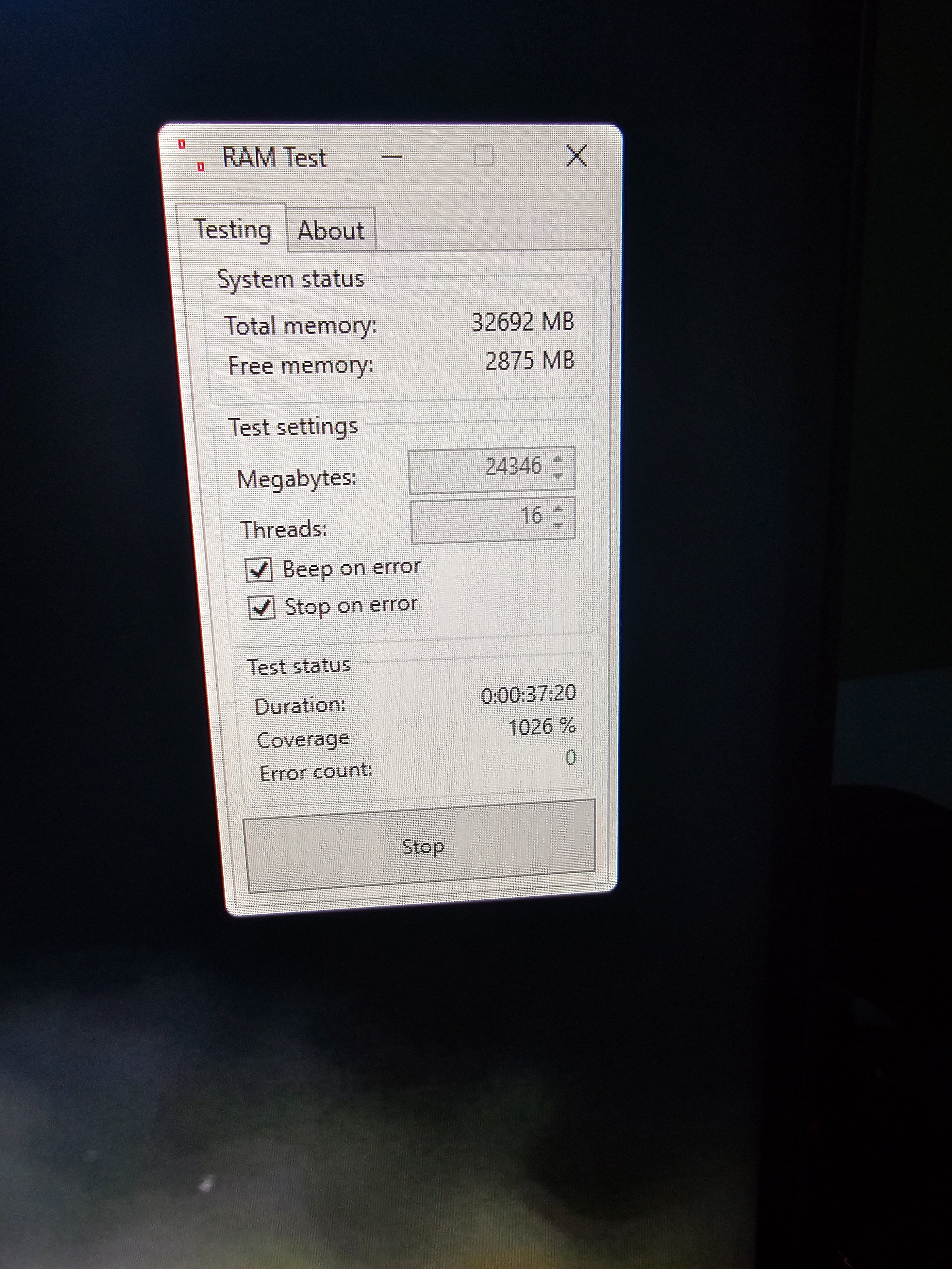

Huhu soll ich später 3 & 4 auch zusammen testen oder getrennt?
@MehlstaubtheCat ich kann in Karhu nix einstellen
5min Pause für den Ram und weiter gehts..ja 6 Stunden ist arg lang..Habe ich eine andere Version?
Hi!
Stimmt, wie alt ist es denn deine Version? Gab es je eine andere Version?
Ich weiß es selber nicht mal!
Es gibt noch einen Reiter mit Advanced zwischen Testing und About!
Da würde es noch den CPU Cache auf Enabled geben, normaler weiße.
Wird bei dir ja nicht angezeigt! Hä! 🧐
Muss ich nicht verstehen! 😆
Gruß
Mehlstaub
