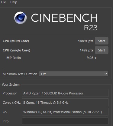

Schnell mal R15 - 246 Punkte (sollten passen). CPU-Z nur 530. Temps sind ok und sie taktet auhc wärend des Benchmarks aud 4550 effektiv.
Cinebench R23 nehmen und mal vorne im Post 1 Vergleichen! (Cinebench Charts)
Hab auch einen Screen von CPU-Z mit drin was der haben sollte. (Benchmarks)
Deine Werte scheinen aber schon recht wenig zu sein.

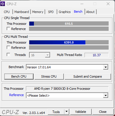

Der Multicore stimmt sonst bei CPU-Z (6450) und CB R23 (14850 ohne CO). Da war jetzt einiges im Hintergrund. Mir geht es um Singlethread bei CPU-Z. Glaube du hast im Startpost die Charts nur für Multicore?
Habe 3200er CL16 RAM, Windows ist neu installiert. Kein CO aktuell.
Ich habe einen CPU-Z auch gemacht!
Da ist auch Single mit dabei das sollten über 600 sein wenn ich das noch richtig weiß!
Im Cinebench Single bin ich bei 1498 Punkte gelandet.

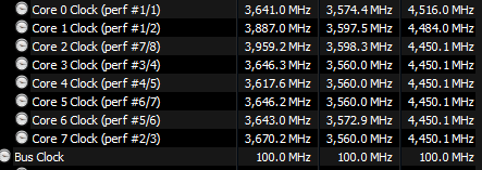

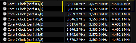

bei meinem sind #1/1 und #1/2 die besten Cores.. schwer zu vergleichen...
was ich halt nicht verstehe,... bei dir scheint core 5 der "beste" zu sein (#1/1), cpu-z nuckelt aber am core 0.. bei dem thema bin ich zu weit weg.. hab immer noch nicht verstanden wie windows hier sich windet..

Bei CPUz bekomme ich im Single meist 630 Punkte.

Ist bei mir hier (5800x3D + Asus X570 Dark Hero) mit BCLK OC genau so. Wenn Du dann HWInfo laufen lässt, wirst du feststellen, dass der effektive Takt von Core 0 immer gleich dem angezeigten Takt des L3 Caches ist. :confused_alt:
Bei mir ist Core 0 der Beste (#1/1) und so laufen die SingleCore-Benchmarks auch auf selbigem. Die Leistung liegt trotzdem klar oberhalb dessen, was sonst ohne OC bei ca. 4550Mhz rauskommt..

Ich habe jetzt Windows nochmal neuinstalliert (vorher hatte ich es nur zurückgesetzt) und siehe da...
Reaktionen: Fas7play

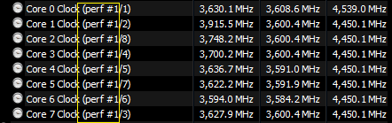

Bei mir ist komischerweise der Core 2 die (#1/1) und er nutzt für single ständig Core 0 (#1/2)
CPU-Z nimmt glaub ich für den Single Bench immer Core 0 egal welches der beste ist. Aber es wäre ja mal einen Versuch wert CPU-Z den besten Kern zuzuweisen. Geht das nicht auch mit Win Bordmitteln? Kanns gerade nicht ausprobieren…
Ja, geht einfach mit dem Taskmanager.
@tomcat66
Hast recht das hab ich ganz vergessen.
Wenn ich CB23 Core 2 zuteile siehe da 4,65 ghz.
Das komische ist dass sich die Punkte in CB23 nicht groß verändern.
Kann es sein dass dass mit Core 0 vielleicht so eine Art Auslesefehler ist?
Denn bei 200 Mhz Unterschied kann es nicht bis auf ein paar Punkte gleich schnell sein.

Ja, ist ein Auslesefehler. Hatte bei meinem gestern 5200MHz stehen. Wäre sehr nice, wenn der X3D so takten würde xD
Man kann den Auslesefehler vermeiden, wenn man mit der Polling Rate rumspielt oder Snapshot deaktiviert.

Nein er hat über den BCLK übertaktet, die 4.65Ghz sind in diesem Fall „normal“. Sobald der 5800x3D via BCLK übertaktet wird, wird der effektive Takt von Core 0 mit max. 4.45Ghz angezeigt, die restlichen Cores in seinem Fall mit bis zu 4.65Ghz..
