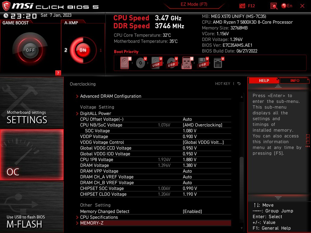

Moin zusammen!Verangry schrieb:Diese Spannungen hab ich dabei auf Auto gelassen:
VDimm wird bei ZT falsch angezeigt, sind 1.35v eingestellt (zeigt immer 0.01v zuviel an)
Haupgrund ist dieser hier:
Bei 4000 CL 15 ist es doppelt so hoch.
Nutze ich normalerweise 24/7 aktuell, da die GPU immer limitiert
(1440p - 2160p je nach Game)

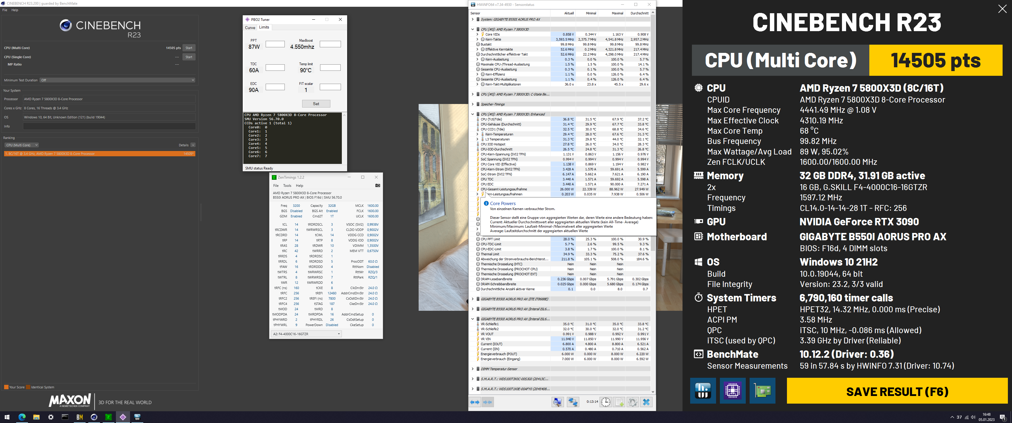

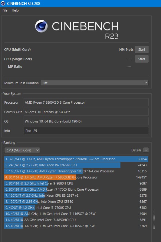

Ich möchte meinen SFFPC gerne auf Effizienz in Games trimmen (FPS/Watt) und bin dabei auf diesen interessanten Thread gestoßen. Ein paar Dinge hatte ich bereits umgesetzt, wie zB den DIY ECO-Modus, CO -30 und das Herabsetzen des RAMs auf 3200.

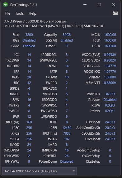

Ich habe nun die Einstellungen aus dem 1. Post übernommen und im BIOS abgeändert (LLC CPU und SOC auf Low).
Da ich noch neu auf dem Gebiet würde mich natürlich euer Feedback:
a) Wie ist mein CBR23 Ergebnis zu bewerten? Gibt es noch Optimierungspotenzial? Wie ist das Clockstretching zu bewerten bzw. wie bekomme ich es in den Griff?
b) Ich habe nun grundsätzlich alle der o.g. Timings 1:1 umgesetzt. Ist das so korrekt? Oder lässt man bestimmte Werte weiterhin auf Auto?
Wichtig ist mir vor allem Stabilität und geringerer Stromverbrauch bei fast gleicher Leistung.
Vielen Dank,
Rocky
- Sep. 2013
- 6.544
14500 ist wenig für einen 5800X3D!
Liegt bei dir aber daran das du PPT/TDC/EDC reduziert hast.
Kein 5800X3D der bei normalem Takt von 4450 Multi und 4550 Single Taktet,
kann jemals ins Clockstretching kommen!
Dafür gibt es nicht genug Einstellungen um die Vcore so weit runter zu setzten,
so das es zu dem Effekt kommt. "Außer man setzt einen Offset, was der dümmste weg ist beim 5800X3D"
Ein 5800X3D kann aber mit über 4600MHz+ ins Clock Streaching kommen.
Gibt genug die mit BCLK OC weit hoch kommen und da die Vcore nicht angehoben werden kann kann hier der Effekt dann auftreten!

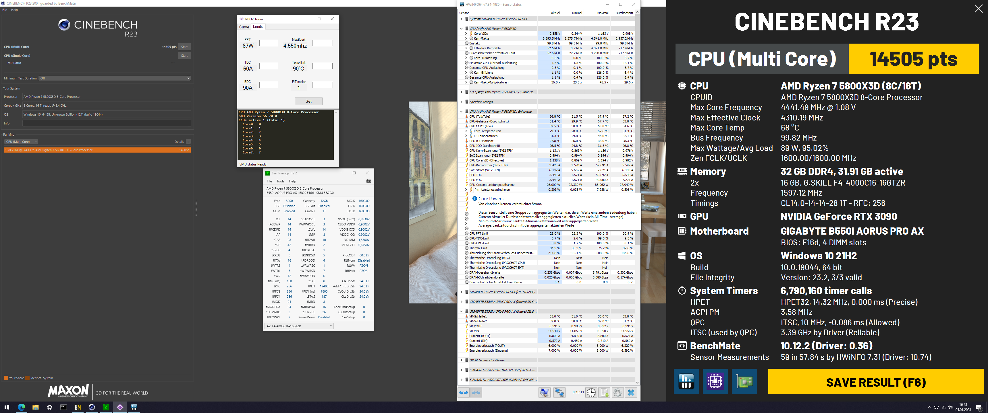

Vielen Dank für deine Erläuterungen @MehlstaubtheCat & @fas7play ! Ich ging davon aus, dass Clockstretching an einer großen Differenz zwischen Clock und Effective Clock zu erkennen ist.
@fas7play Wenn 90W in Spielen eh nicht anliegen, macht der Eco-Modus eigentlich keinen Sinn, oder?

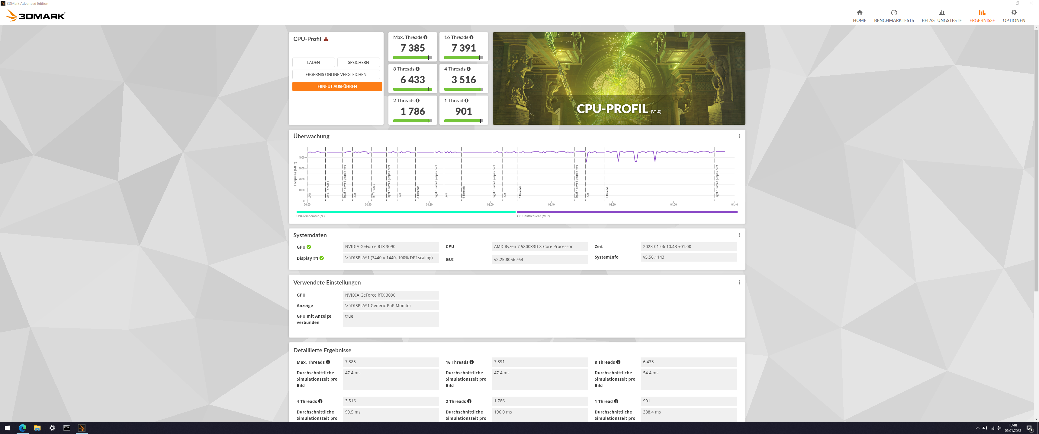

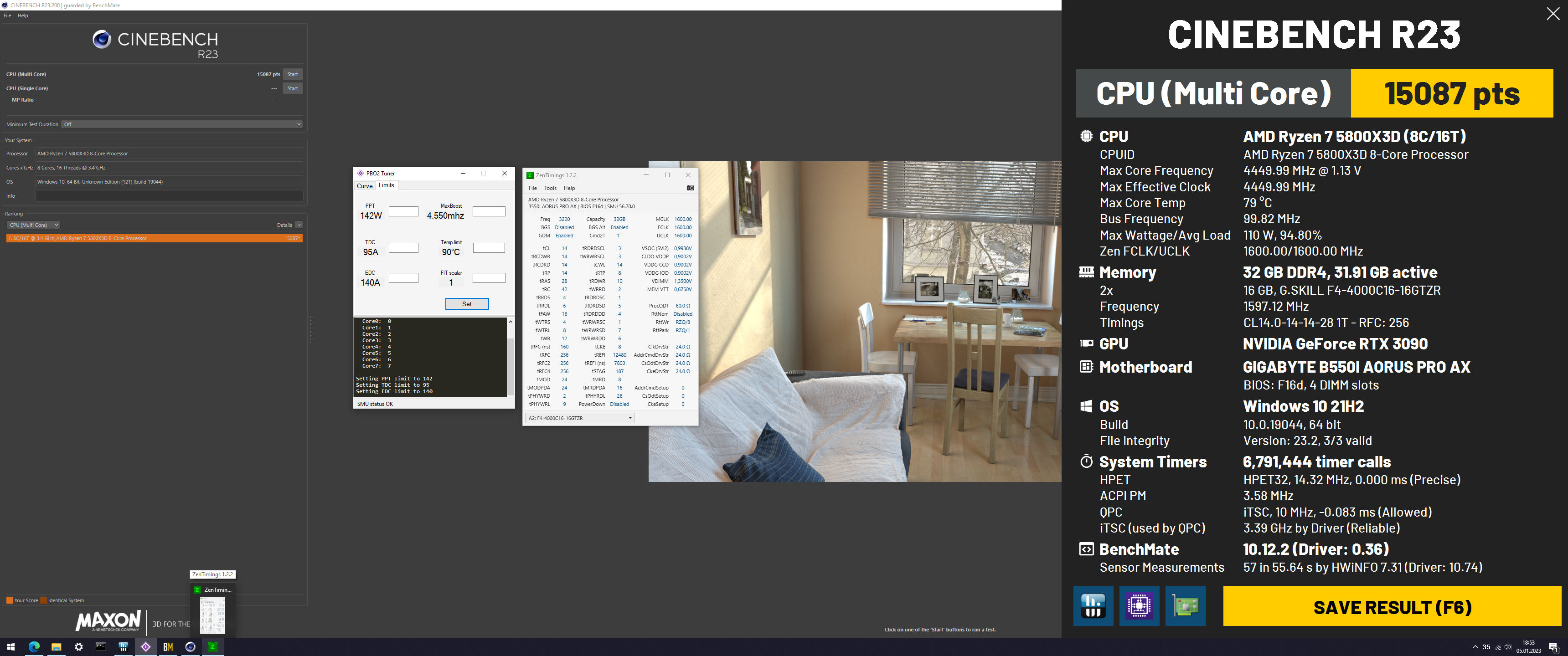

Ich habe nun CBR23 nochmal ohne Eco laufen lassen:
Die 3090 läuft bereits auf 1850mhz/850mv.
Folgende Ergebnisse habe ich bei 3d mark erzielt:
default:
eco:
Wie sind die Ergebnisse zu bewerten?

- Sep. 2013
- 6.544
So passt das!
Lass den Eco Mode weg!
Man muss nicht zwangsläufig eine CPU "beschränken" die so wie so schon sehr sparsam ist.
Am Arbeitsspeicher hast noch sehr viel Potzenial!
Jaja, RAM-OC bringt beim 5800X3D nichts, bla bla!
Immer dann wenn eine Anwendung oder Game nicht vom 3D Cache profitiert kommt es wieder auf den Arbeitsspeicher drauf an wie gut dieser eingestellt ist und läuft!
Dein Arbeitsspeicher ist Samsung B-Die! Das sind die best möglichen Chips bei DDR4!
Und das sollte man auch einstellen!
Je nach CPU gehen 3733MHz oder 3800MHz sehr leicht, mit scharfen Timings!
Auch da kenne ich mich sehr gut mit aus, wie man das einstellt, nur so am Rande.
Da kann man dir locker und easy ein Setup für machen!

Vielen Dank für das Angebot, welches ich sehr gerne annehme!MehlstaubtheCat schrieb:Auch da kenne ich mich sehr gut mit aus, wie man das einstellt, nur so am Rande.
Ich hatte bewusst den RAM auf 3200 eingestellt, um Watt beim SOC einzusparen. Aber ich denke, ich versuche es einfache mal und vergleiche Leistung vs. Verbrauch.
Mit welchen Werten soll ich anfangen? Mit deinen im ersten Post? Ihr hattet diesen Thread verlinkt: https://www.computerbase.de/forum/threads/amd-ryzen-ram-oc-community.1829356/ Aus dem Guide habe ich entnommen, dass es vor allem auf die folgenden Werte ankommt:
• tCL • tRCDWR • tRCDRD • tRP • tRAS • tRC • tRRDS • tRRDL • tFAW • tRFC
@Rocky_Bikeboa die Timings aus deinem Screenshot sind super (sieht nach Verangrys Handschrift aus). Ich hatte (auch B-Die) vorher 3800C15 laufen (eeewig dran gesessen das auszuloten) und seit ich den X3D verbaut habe bin ich zurück auf 3200C14, nachdem ich für meine Spiele keine Vorteile mit 3800C15 habe. Da nehm ich jetzt auch lieber den geringeren Verbrauch mit.
Aber teste das für deine Spiele am besten selber mal aus. Und wenn du allgemein Lust hast mal zu gucken, wie weit du den RAM ausreizen kannst, dann mach das. Ist ja auch ein bisschen Hobby

Auf Seite 1 gibt es vorerst mal paar Setup die man probieren kann!Rocky_Bikeboa schrieb:Mit welchen Werten soll ich anfangen? Mit deinen im ersten Post? Ihr hattet diesen Thread verlinkt: https://www.computerbase.de/forum/threads/amd-ryzen-ram-oc-community.1829356/ Aus dem Guide habe ich entnommen, dass es vor allem auf die folgenden Werte ankommt:
Von ZenTimings dann einen Screenshot machen, dann kann man das Setup "verfeinern"!

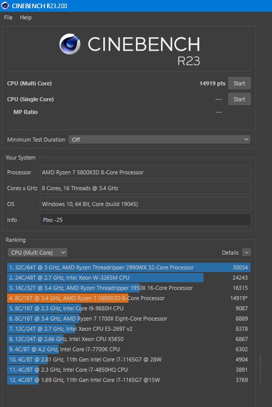

Dracal2002
- Feb. 2002
- 1.253
Hi also bei CB23 bin ich beim Allcore zwischen 15500 und 15600 je nachdem wieviel mist gerade läuft.
Zu dem Tick mit Core 0 T0 fällt dir auch nichts ein, oder.
BtW ich komme bis 4,60 allcore aber dann geht ihm der Saft aus und entweder müssten mehr Amper oder Volt her da er sonst schwer im Clocktstretching hängt.
