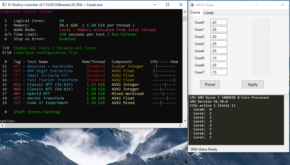

Hatte die Tage nochmal an meinem RAM rumgespielt.
Zum testen wollte ich dann y-cruncher in der folgenden config laufen lassen.
Zu meinem erstaunen musste ich feststellen, dass die Tests hier extrem WHEA18 Fehler schmissen.
Mein System war davor 2 Monate komplett stabil. Kein einziger Absturz.
Ich konnte eigentlich bis auf einen Kern alles mit -30 laufen lassen. Einer musste auf -25.
Naja. Hab mich dann mal durchgetestet und das kam dabei raus.
y-cruncher scheint härter zu sein als prime / corecycler , linpack oder CB.
Nach meinen Tests mit y-cruncher musste ich sogar auf einem Core auf -10
Hab hier immer die für Zen3 optimierte Version genutzt.
Im Binaries Ordner. Nennt sich "20-ZN3 ~ Yuzuki.exe"
@All
Könnt ihr mal schauen, ob euer System diesen Stresstest ohne WHEAs schafft?

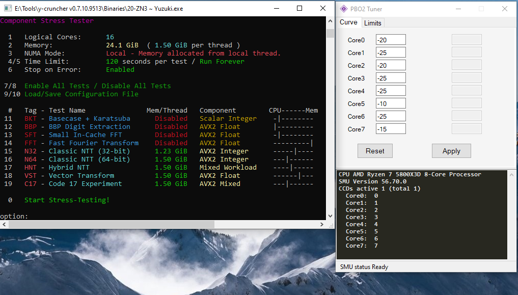

@All

N64 Test reicht idR. Wenn der durchläuft hat die CPU es gepackt.
Die ganzen BCLK Übertackter scheitern an dem test meistens. OCCT & Prime95 laufe da munter ohne Fehler. Und beim schnelltest N64 verabschiedet sich der Rechner
Meine Testreihenfolge:
Aida64 SHA3, FPU-Mandel -> Wenn die klappen, läufts auch meist im OCCT durch
dann Y-Cruncher N64 -> Hier ist man dann idR. 100% save.

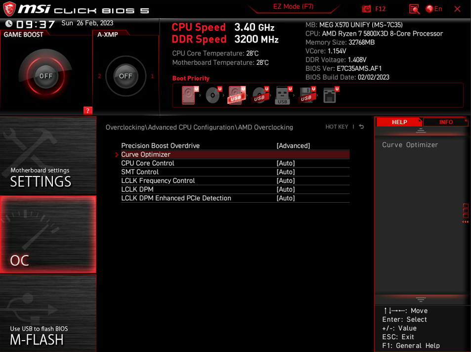

Jetzt mal ein paar Fragen, was kann ich noch groß machen? Hätte noch LLC und undervolting der SOC Spannung ausprobiert. Die Timmings des RAMs habe ich auch noch nicht angerührt, nur den Takt auf 3800MHz angehoben mit CL18 (liefen mit dem 3700X immer auf CL16).
Hab das Beta BIOS von MSI mit Agesa 1.2.0.8.
Finde dort allerdings kein CO. Kann ich das wenn nur über Windows machen oder reicht das mit Kombo strike?

Das sollte bei dir auch dort zu finden sein:_Cassini_ schrieb:Finde dort allerdings kein CO.
Feintuning. Ich finde die Methode, die @fas7play hier im Thread beschrieben hat perfekt um schnell sichere CO Werte zu finden._Cassini_ schrieb:was kann ich noch groß machen?
ist nicht super wichtig, aber Spiele, die nicht so sehr vom L3 Cache profitieren freuen sich über optimierten RAM._Cassini_ schrieb:Die Timings wollte ich auf jeden Fall noch angehen

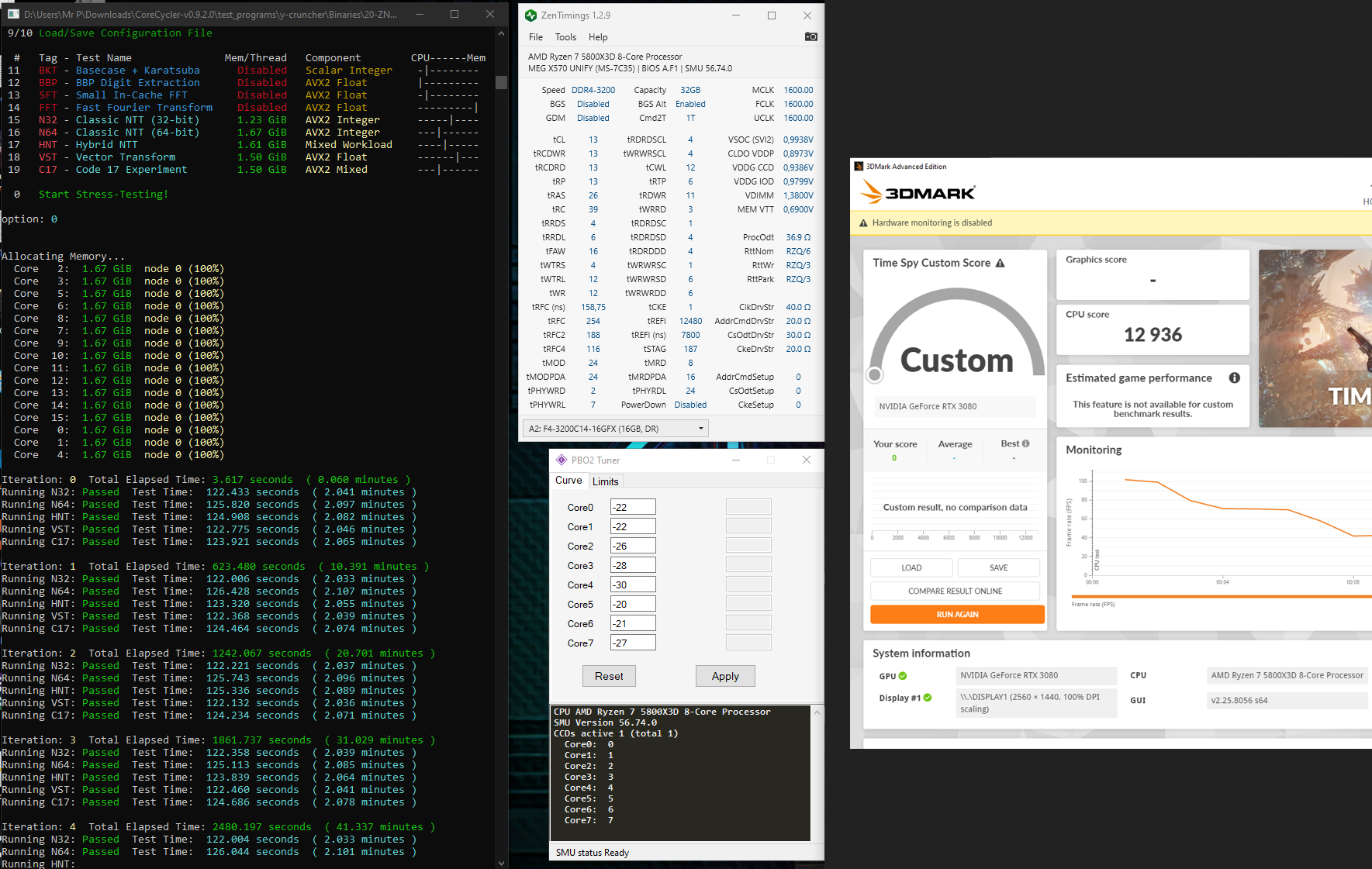

Hab es mal für 5 Iterationen laufen lassen. Keine Fehler...Nexus02 schrieb:Hab hier immer die für Zen3 optimierte Version genutzt.
@All

Nö, die ersten beiden Punkte fehlen da bei mir. Wenn Kombo Strike sowieso quasi das selbe macht, dann stört es mich zumindest nicht. Verwunderlich finde ich es trotzdem.SeniorY schrieb:Das sollte bei dir auch dort zu finden sein:
Danke für den Link, werd ich mir mal anschauen. Hänge noch an den ganzen Artikel die @MehlstaubtheCat im ersten Beitrag verlinkt hat. Übrigens super Log, bin dadurch schon sehr weit gekommen. (Gestern Mittag erst eingebaut)SeniorY schrieb:Ich finde die Methode, die @fas7play hier im Thread beschrieben hat perfekt um schnell sichere CO Werte zu finden.
