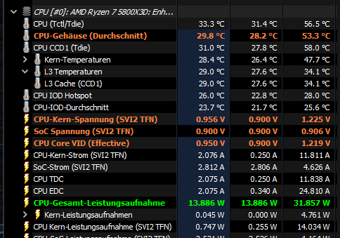

Dank dir und deiner Ausführung zum Thema PCI/ASPM PCI Express (in einem anderen Thread) hab ich nochmals gegrübelt.
Oder anders rum..
Ärgere mich schon seit Tagen.. dass ich "früher" (vor Wasserkühlung und Gigabyte 6900XT) immer unter 15W gekommen bin. Seit WAKÜ und BLING BLING Grafikkarte (LED Beleuchtung) falle ich gerade so unter 17W.
Ehrgeiz.. natürlich viel im Bios gefummelt, daher einfach mal die SOC von 0.950 auf 0.900 gesenkt
(Wollte diese depperten <15W wieder sehen, kann doch nicht sein..)
Ja das SOC reduzieren hat geholfen.. aber immer noch nicht <15 :(

Werd jetzt erst ma SOC 0,900 V versuchen aber erst muss ich ma meinen CMOS-Jumper suchen der versteckt sich immer der kleine Racker :D
Meine Graka hat gar kein Glimbim sowas kann mir also nicht weiter helfen.
OK. SOC läuft auch mit Luft u. Liebe ähm. . ich meine 0.887 V warum eigentlich nicht mit 0.888 V würde viel runder aussehen, aber egal.

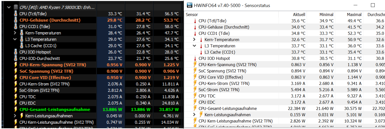

Lade dir mal HWiNFO runter - lass CB ohne "Echtzeit" laufen - damit du während des runs die Werte (Mhz, Temp und vor allem die -> PRD sehen kannst.
Poste mal die Werte oder gleich den kompletten HWiNFO Screen nach so einem run.

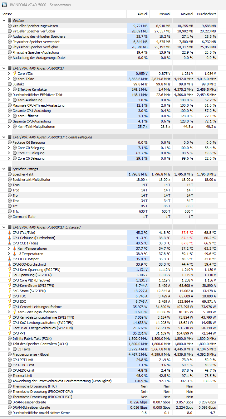

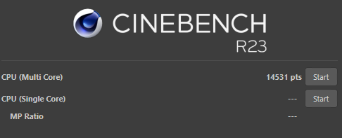

Hier ein Run mit -30 auf allen Kernen.
Den RAM schmeiß ich auch wieder raus und steck meine Ripjaws V 3.200 CL16 wieder rein, wenn das garnix bringt.
Hab die Gskill gebraucht für nen annehmbaren Preis bekommen, sonst hätte ich die nervigen Blinkedinger garnicht :-)

Ich hatte grade nach dem einstellen der -30 im BIOS ein tolles Erlebnis... :-)
-30 instant freeze im CB
-20 instant freeze im CB
-10 instant freeze im CB
RAM im Verdacht, umgeschwenkt auf meine alten Ripjaws.
Bis ich dann die blöde Meldung beim umstellen auf "Echtzeit" mal gelesen habe...
"...kann zu Instabilität..."
Das wars...
Ohne Echtzeit lief alles durch... :-)
Reaktionen: KeSch und Creekground
Ich denke du musst noch etwas an deiner Kühlung arbeiten der wird mit knapp 88 Grad (u. d. im Winter) etwas zu warm u. drosselt dann. Versuch mal den CPU EDC Wert von 123A auf 115A zu senken.
Dann bekommt er weniger Strom u. wird nimmer so heiß.
Reaktionen: SeniorY
-30 und 88 Grad? Sicher das der Kühler und die Paste gut sitzt? Laufen die Gehäuselüfter in die richtige Richtung?
