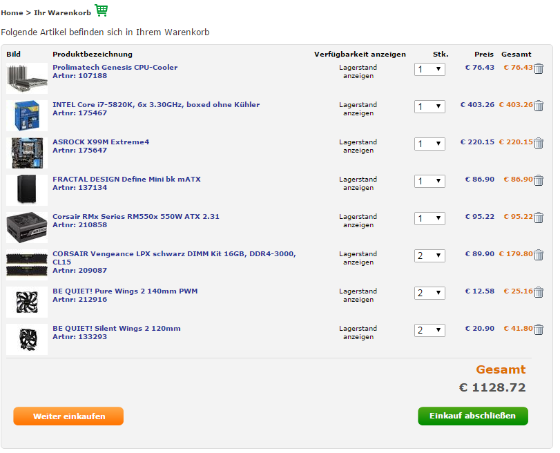

Ansonsten bitte ich euch nochmal über meinen Warenkorb drüberzuschauen, ob ich eh keine groben Schnitzer drin habe. Beim RAM hab ich jetzt absichtlich 3000er, weil ich ja OC machen möchte. Wenn der Betrieb mit 3000MHz nicht geht und der RAM nur mit Standardtakt läuft, tja, ich nehm den Aufpreis trotzdem in Kauf. Komischerweise war der 2666er-RAM teurer als der 3000er.
Ja, ich möchte nur von dem einen Shop kaufen, weil ich mir die Teile dort in eine der Filialen schicken lassen kann und ich die dann selbst abholen möchte. Dann spar ich mir das Porto.
Vielleicht kommt, wenn sie denn da ist, eine 960Evo noch hinterher. Der Slot ist ja da. :)
Danke nochmal, auch für die Beratung bisher.
EDIT: Bei den Lüftern bin ich mir noch nicht so 100%ig sicher, vl. habt ihr da bessere? Vor allem konnte ich keine leisen und guten 140er mit PWM und hohem Air Pressure finden.
EDIT EDIT: Die PureWings fliegen raus und werden durch 2 "NOCTUA NF-A14 PWM Lüfter - 140mm" ersetzt :)
Hat keiner Einwände?
Kann man am 4PIN-PWM mittels Y-Kabel 2 unterschiedliche Lüfter betreiben? Ich hätte jetzt gerne vertikal am Kühler den NOCTUA NF-F12-PWM und horizontal den NOCTUA NF-A14 PWM. Der 120er sollte nicht oben überstehen. Kann das Probleme machen?
Du kannst mit einem Y-Kabel auch mehr als nur 2 PWM Lüfter über den 4 Pin PWM Mainboardanschluss steuern lassen, die Lüfter laufen dann mit der gleichen Drehzahl.
Ist bei mir sowohl beim Radiator der Fall als auch beim MK-26 GPU Kühler (nur das da der GraKa PWM Anschluss genutzt wird).
Der Genesis ist ja schon ohne Lüfter genau die maximal erlaubten 160mm hoch ... nicht, dass das zu knapp wird mit dem Gehäuse!
