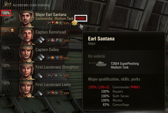

Hat BitFox ja erklärt. Crews aus Premiumpanzern sind keinem anderen Panzer zugeordnet und können deshalb in einem anderen verwendet werden. Deine KV-3 Crew ist natürlich dem KV-3 zugeordnet.
Himmel, nein. Umgekehrt. :D
Die normale Crew eines KV, KV2, KV3, IS, IS3 usw. usf. kann ohne weiteres in einen Churchill oder KV-5 reingesetzt werden (sie haben dort die Fähigkeiten, die sie im KV usw. haben) und nach gefahrenem Gefecht auch wieder ohne Probleme in diese Standardpanzer zurückgeschickt werden.
Die Crew eines Premiumpanzers kann nur auf diesem Premiumpanzer verwendet werden.
Und solange die Prozentanzeige für den Crewskill nicht rot ist, passt alles.
So muss das aussehen, dann passt alles.
Das von mir rot umrandete muss in weißer Farbe geschrieben sein, dann funktioniert das wie es soll.
Das von mir weis umrandete kann dann ruhig rot sein, das ist egal.
GENAU! Also spätestens jetzt sollte klar sein, wie es funktioniert.
