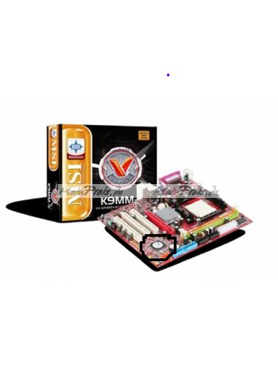

Welchen Kühler/lüfter kann ich an meinen Geforce fx5200 einbauen?
Passt ein THERMALTAKE CHIPKÜHLER EXTREME SPIRIT II auf meinem Bord?
Für die FX 5200 würde ich Dir den Zalman VF-900 Cu empfehlen:
http://geizhals.at/deutschland/a188995.html
Oder, falls er in Dein Gehäuse passt:
http://geizhals.at/deutschland/a223091.html
Wofür benötigst Du den Extreme Spirit II? ich vermute, um die Southbridge des Mainboards zu kühlen, also den Chip unten rechts (s. angefügtes Bild). Ob der Kühler passt, kann ich nicht mit Sicherheit sagen, da ich das Board nicht kenne; Du müsstest schauen, ob es dort bei der SB eine Befestigungsvorrichtung gibt für solche Kühler, das sind entweder 4 kleine Ösen, in die der Kühler eingehakt wird, oder 2 gegenüberliegende Löcher für die Befestigung mit Push Pins, s. die beiden Abbildungen hier:
http://www.tt-germany.com/product_i...name=Extreme+Spirit+II+-+Phase+Out&ov=n&ovid=
LG N.
