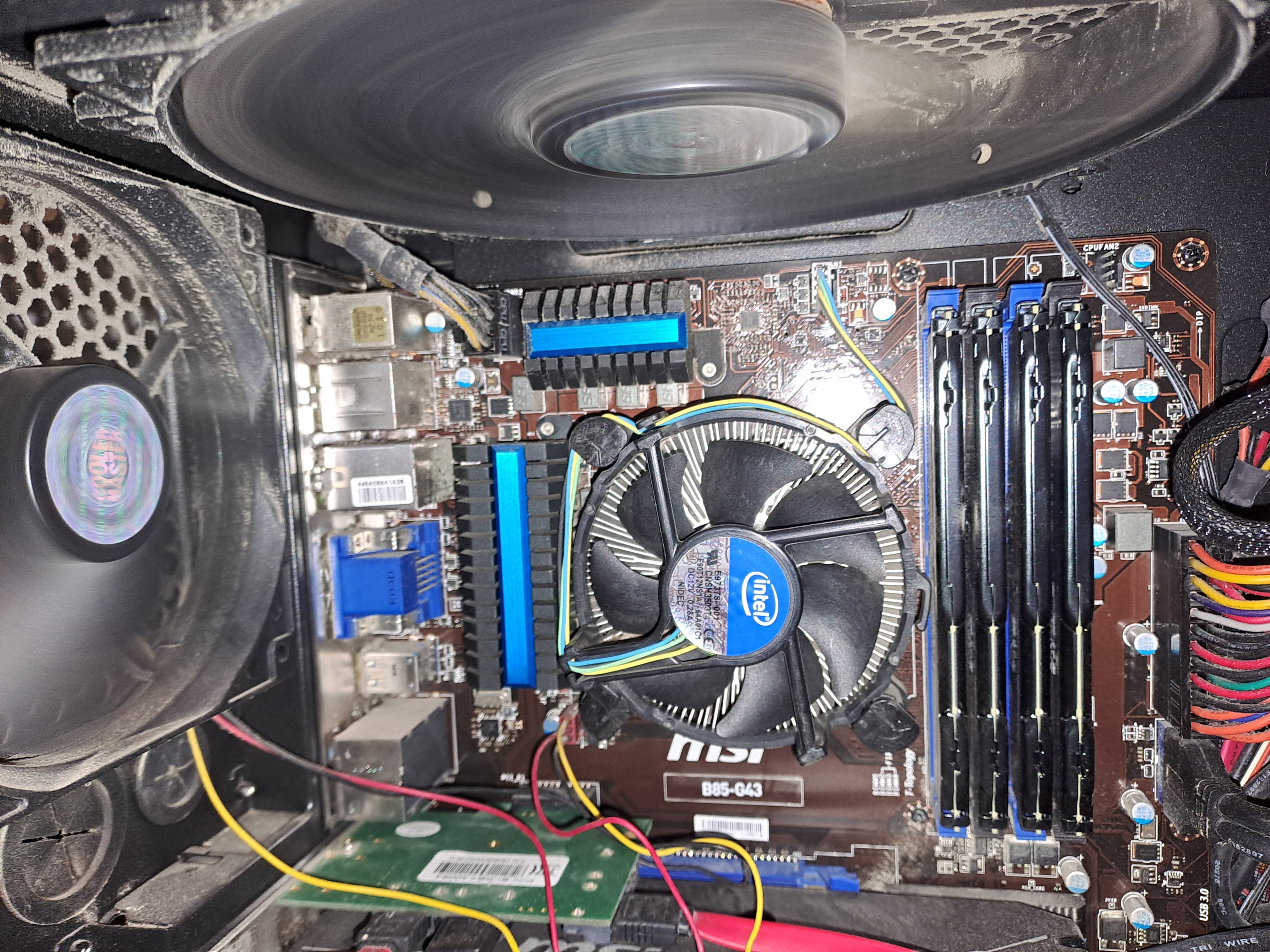

seit gestern schaltet sich mein CPU-Kühler immer wieder ab. Über "HWInfo" hab ich festgestellt, dass die CPU Temperatur bei um die 100 Grad liegt und über "Speedfan", dass der Lüfter nur sehr sporadisch läuft. Vermute defekten Lüfter. Gehe davon aus den Lüfter mit Kühlkörper tauschen zu müssen. Bin aber leider schon lange aus der PC-Materie raus.
Daher die Frage welcher Lüfter ist für meine CPU geeignet und brauche ich auch zusätzlich Wärmeleitpaste?
Prozessorname: Intel Core i7-4790
Hauptplatinen-Modell: MSI B85-G43 (MS-7816)
Schon mal vielen Dank für die Hilfe!

Ich würde die Seitenwand öffnen und erstmal schauen, ob sich der Lüfter am CPU Kühler überhaupt dreht und ob von dort die Hitze ausgeht.
Die CPU sitzt auf dem Intel Socket 1150. Da gibt es schon für 20€ einen passen CPU Kühler (inklusive Lüfter). Dafür noch die Höhe bis zur Seitenwand ausmessen, vom bisher unbekannten Gehäuse. ^^

kann man ,normalerweise, durch einen Neuen auswechseln! Ein Photo deines Kühlers mit dem Lüfter wäre hilfreich!

Kühler gehen in aller Regel nicht kaputt. Lüfter schon eher. Schau halt mal nach, was der Lüfter im Betrieb macht.
Wenn er tatsächlich nicht dreht, tauschen.
Wärmeleitpaste tauschen ist bei nem 4790 sicherlich auch ne gute Idee, weil das Ding doch eher warm wird und die alte Paste sicherlich eher ausgetrocknet ist.
der dreht sich nicht mehr:(
Wollte mir den be quiet! Pure Rock Slim 2 holen. Konnte es der Beschreibung nicht entnehmen. Der Sockel des be quiet! Kühlers sieht so aus als ob da schon irgendeine Wärmeleitschicht wäre. Brauche ich da noch zusätzliche Wärmeleitpaste? Wenn ja gibts ne bestimmte Marke die man sich holen sollte.

Laut dem Installationsvideo des Herstellers, hat der Kühler bereits Wärmeleitpaste auf dem Kühler aufgetragen, von daher...
Nein.
Aber wenn du unbedingt andere Paste verwenden möchtest, solltest du >dort vorbeischauen<, ist die beste und größte Datenbank dazu.
Kleine Anmerkung zu deinem System, eine Reinigung würde deinem System sicher gut tun, es senkt die Temperaturen und die Lautstärke.

@Whiteshark3k Benutze einfach was mit dem Kühler kommt, es ist sinnlos da zu versuchen etwas zu optimieren.
Bei dem Rechner muß sich einfach nur der Lüfter drehen.

Du solltest deinen PC zwischendurch auch mal durch pusten. Staub isoliert. Kompressor oder einen Staubsauger der pusten kann. Halte nur die Lüfter mit nem Finger fest, bevor du pustest. Drehen die, wirken die wie Generatoren und können ne Überspannung erzeugen.
