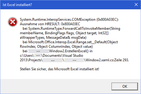

Ich kriege folgende Exception bei folgendem Code:
Code:
worksheet.Cells[zweitezeile, 9] = "=REST(H" + (zweitezeile + 2) + "-H" + zweitezeile + ";1)";
In einem einfachen Beispiel ist der int-Wert von zweitezeile 11...
Wer kann helfen, wieso ich diese Exception kriege (Gebe ich einfach =H" + (zweitezeile + 2) + "-H" + zweitezeile ein, funktioniert es!!!)
Grüße und danke im Voraus! :)
Ja, ist natürlich installiert und die richtige Version ;-)

Die Exception beschreibt ja, das irgend etwas nicht gefunden wird, deshalb vermute ich, daß es die Funktion oder gar ein Bündel an Funktionen ist. Der Rest funktioniert ja.
Hm, aber wenn ich ja normal Excel benutze, existiert ja der Befehl REST und funktioniert auch ;-)
Verwende mal Kommata anstatt Semikola.
Das funktioniert, aber Excel sagt dann?Name (o.Ä.) ... (Weil da muss ja ein Semikolon hin...)
Hast du es auch mit "MOD" und Kommata gemacht? Da wäre die englische Schreibweise.
