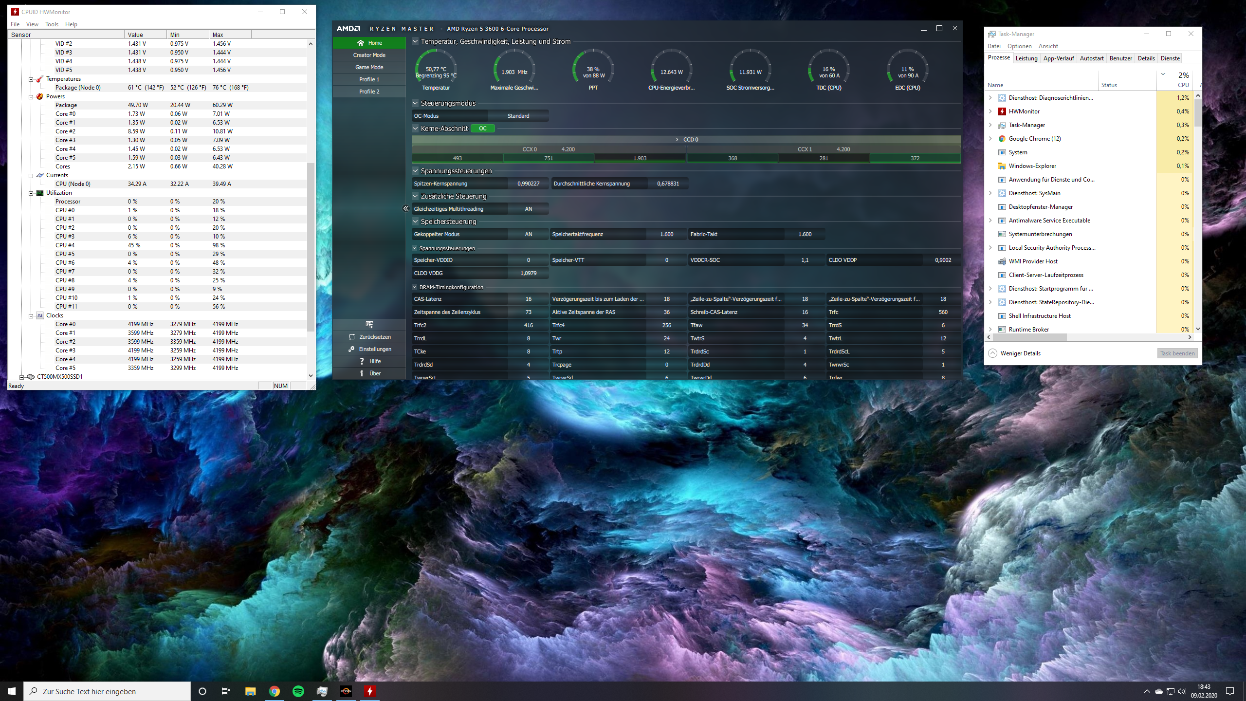

kannst du mal nen screenshot posten? mit welchem proggy checkst du die temps?
Der Screenshot wurde jetzt etwa 10 Minuten nach dem Neustart des PCs gemacht, gespielt wurde hier noch nicht, auch sonst wurde nichts gemacht, einfach nur 10 Minuten in Ruhe gelassen. Der CPU-Lüfter dreht auch immer wieder auf wenn die in der Lüfterkurve eingestellten Temperaturlimits erreicht werden

^^^ also das mit der graka passt ...
ich frag mich echt grad, wie hoch du die temps rauftreiben kannst mit nem stresstest :confused_alt: (bzw. ob die CPU dabei einknicken würde ... :confused_alt:)
solche ferndiagnosen sind leider nicht selten "miese ratespielchen" (hatte da zwar schon öfters glück, jemandem helfen zu können, jedoch ist das schon wieder ne weile her ...)
