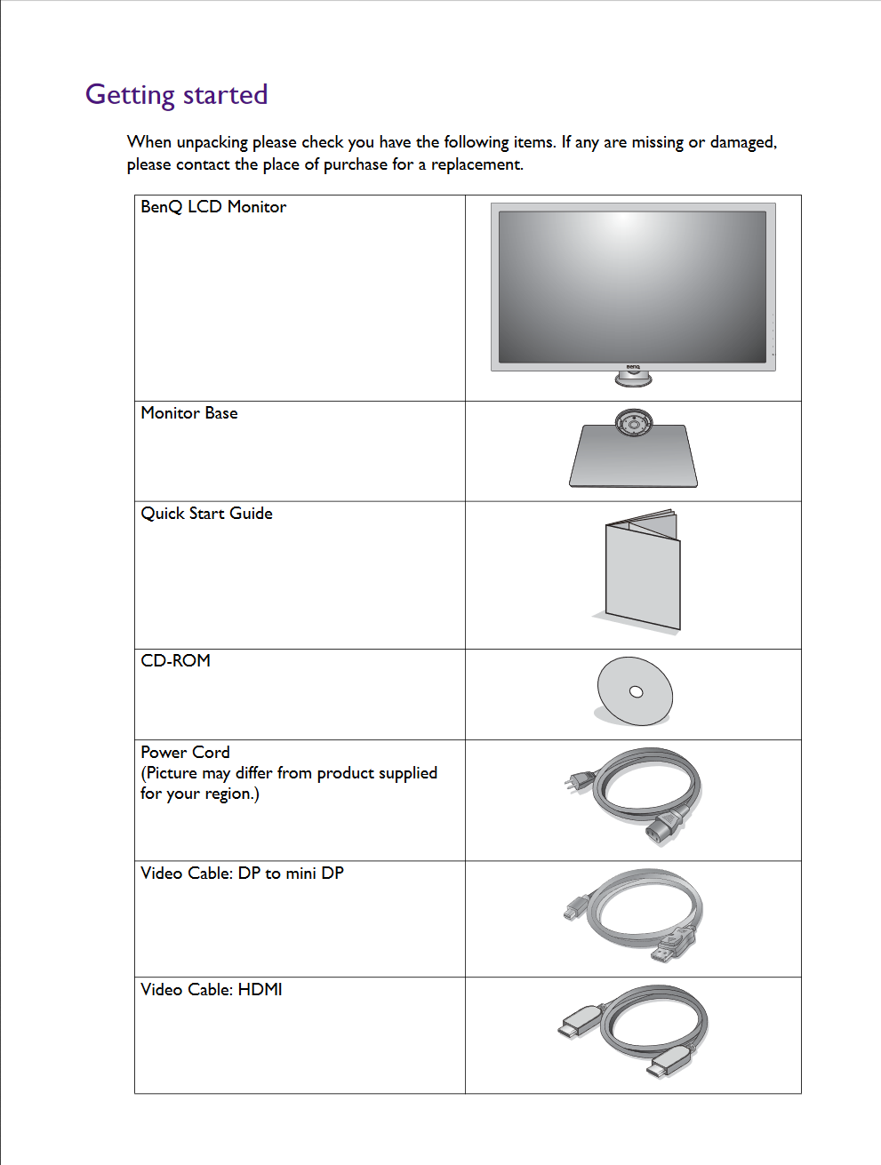

Handbuch PD2700Q_UM_EN_191104142504.pdf

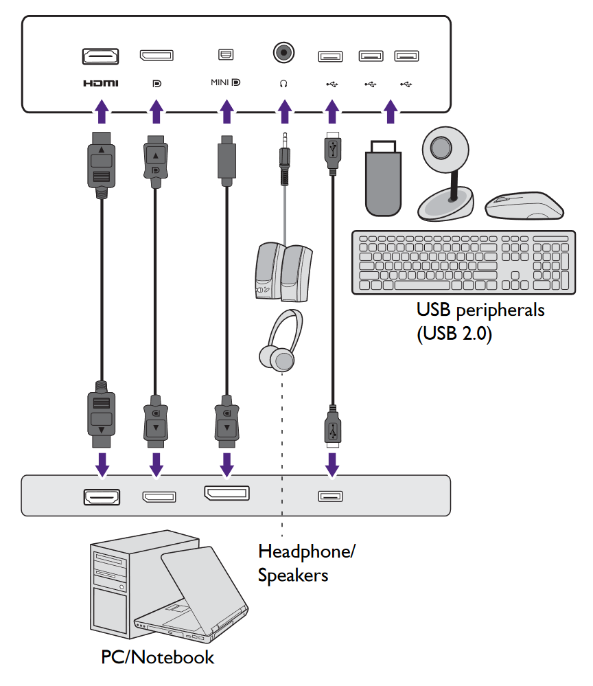

Liegt doch ein DisplaPort-Kabel bei:
und der Monitor hat einen Mini-DisplayPort-Anschluss
To Connect the mini DP CableConnect the plug of the mini DP cable to the monitor video socket. Connect the other end of the cable to the computer video socket.

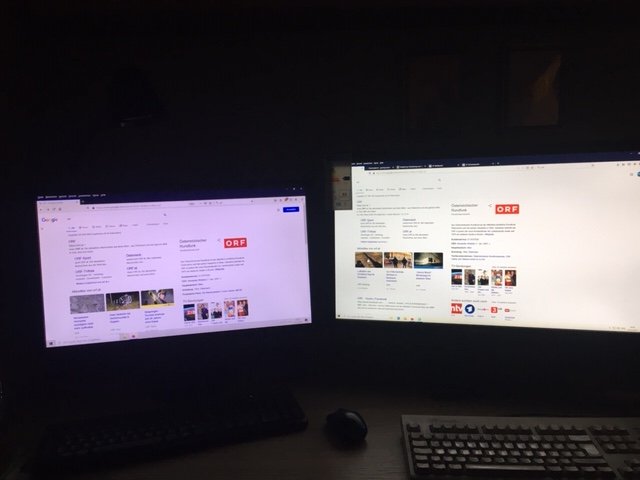

hab nun den benq 27 zoll WQHD an einen neueren Rechner angeschlossen und das Bild wird in
‎2.560 x 1.440 angezeigt. Muss mich nur an den gelblichen Farbton gewöhnen im Vergleich zu meinem alten Benq 24 FHD.
