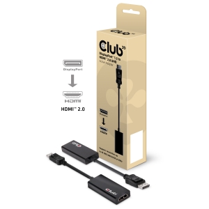

Ich empfehle hier mal die Club3D Adapter. Bin kein Fan von Adapterkabel. Lieber eine kurze Kabelpeitsche mit DP auf HDMI und danach mit dem Passenden HDMI Kabel zum Monitor, falls man ein längeres oder kürzeres HDMI Kabel benötigt oder es einen defekt aufweist kann man es einfach tauschen.
https://www.club-3d.com/en/cat/adapter/displayport/1609/310/
sowas zum Beispiel.
habe mehrere davon bei mir im Einsatz.
Edit: Ich merke grade das sieht fast wie Werbung aus, ist es aber keine ;-)
Wow Club 3d had da eine Armee an solchen Adaptern
passiv DP zu HDMI (schafft nur 1920x1200@60Hz)
passiv DP 1.1 auf HDMI 4k30 (schafft 9 Gbps welche für WQHD@60 Hz reichen)
active DP 1.2 auf HDMI 2.0
active DP 1.2 auf HDMI 2.0 (anders design)
active DP 1.4 auf HDMI 2.0b HDR
active DP 1.4 auf HDMI 4k120 HDR (benötigt Strom über USB-C)
