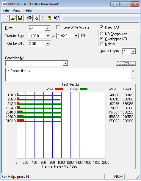

ich habe hier einen neuen Raid5-Verbund mit 7 Platten.
Nun habe ich ATTO mal drüber laufen lassen und bekomme bei 8MB Files diese Werte.
Kann das sein? Grundsätzlich erscheinen mir die 160MB zuwenig und die 985MB zuviel...
Schreiben ist ja meist immer langsamer, aber so eine dermaßen hohe Differenz ist mir neu.

CrystalDiskMark schon, aber gibt ähnliche werte raus... 500mb/500mb wär mit irgendwie lieber als dies hier.. naja.
Schreibcache ja oder nein? Daran hängt nämlcih die ganze Schreibperformance....
Mit einem Hardware Controller mit entsprechendem (Batterie- oder Flashgestütztem)Cache erreichst du beim Schreiben in etwa die selben Werte wie beim lesen...

es ist ein software-raid5 ohne controller, bbu und writecache.. und da liegts offensichtlich dran.
aber das read so hoch und write so klein ist hätte ich nun nicht erwartet.
anbei noch ein foto.. sieht interessant aus :-)
Jepp, da wird nicht mehr rauskommen. Wenn du wirklich mehr brauchen solltest muss da ein Controller rein, dann hast du zwischen Lesen und Schreiben noch ca. 100MB/s Unterschied.
