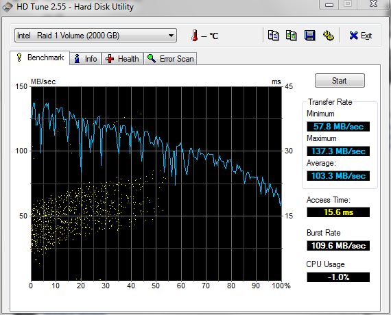

Ich habe bei mir zwei HD204UI im RAID1 mit am Chipsatz P55 dran hängen. Also noch langsamer als eine einzelne 5,4 K RPM Platte und die Spiele laufen trotzdem. ;)
Abgesehen von der etwas langsameren Zugriffszeit ist ja nicht enorm viel Unterschied zu den schneller drehenden Platten. Die Datenübertragungsrate ist ja nicht rießig unterschiedlich. Kann ich ohne bedenken weiter empfehlen Spiele auf ner Eco Platte zu installieren.
Im Anhang siehste mal nen Bench von meinen Platten.

ok ich mach gleich mal einen benchmark test von der zukünftigen spiele platte und der jetzigen daran solte man doch schon sehen obs viel ausmacht oder ?
Seit wann kommts bei Plattenzugriffen auf die Dauertransferrate an? Habt ihr es an den Beispielen für die SSDs immer noch nicht gesehen/gemerkt? Ein lahme SSD performt jede Platte aus, aber bestimmt nicht wegen ihrer Sequentiellen-Dauertransferrate. Schaut euch doch mal eure Games-Verzeichnisse an.
Entweder die Entwickler packen 30GB in etwa 50.000 Files, oder in 3 Dateien, die dann während des Games in 50.000 Files entpackt werden. Da bringt einem Dauertransferrate (die mit den Benchmarks gemessen werden) NULL. Weil die ganze Zeit der Kopf fahren muss.
Schon logisch, nur werden die im Bench auch angegeben. Bei ner SSD gehen die halt gegen null, wo sie bei meinen zwei Platten bei ca. 16 ms sind. Wurde ja auch schon erläutert, dass wenn nicht viel nach geladen wird, das ganze auf normalen Platten läuft.
