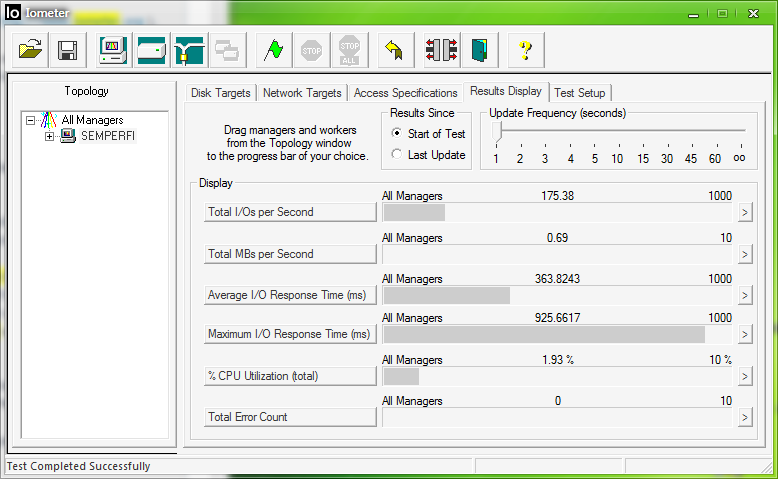

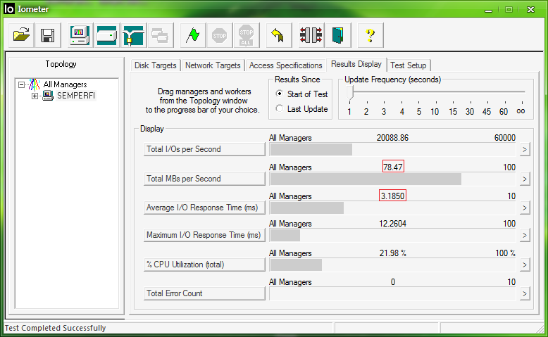

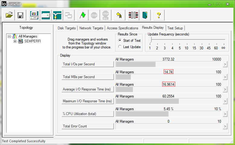

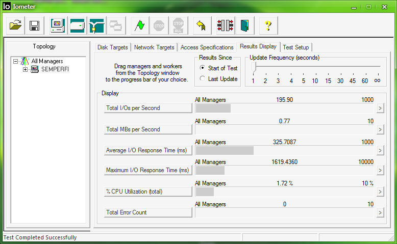

Also CDM würde ich sowieso nicht heranziehen.
Allgemein wird man in den sequenziellen Werten bei HDDs keinen Unterschied feststellen können. Es geht dabei um gleichzeitige Zugriffe, so wie es für Systemplatten üblich ist. Um das zu simulieren verwendet man am besten IOMeter und erstellt ein passendes Pattern.
Werd ich evt. heute noch mit HDDs als Beispiel nachholen.
So, hier die Benches.
Bei der HDD ist der Unterschied in diesem Fall zugegebenermassen nicht so gross. Die Unterschiede waren aber bei niedrigerer Queue Depth (was eigentlich realistischer ist) grösser (~165 vs. 220 IOPS).
Bench wurde mit 64 Queue Depth, 80% Random und 80% Read in 4kb Grösse durchgeführt. Bei der Intel ist der Unterschied zwischen IDE und AHCI dann doch enorm gross. Deshalb auch unbedingt mit AHCI verwenden.
v.l.n.r.: HDD IDE, HDD AHCI, Intel IDE, Intel AHCI
