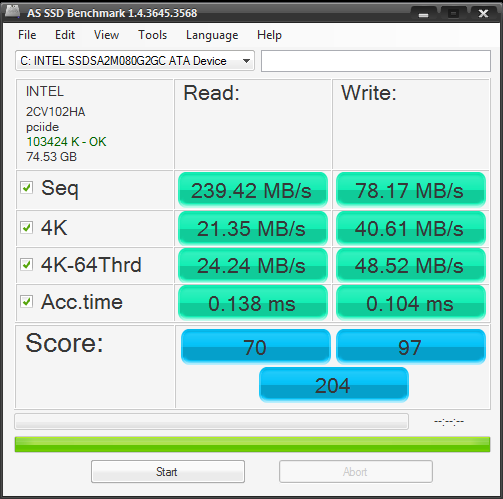

Choco2 schrieb:
Hat jemand einen Link zu vergleichen mit AHCI und IDE?
Ich mach mir jetzt kurz die Mühe und zeig dir Vergleichswerte. Einfach glauben wäre aber bedeutend einfacher ;)
Bitteschön.
