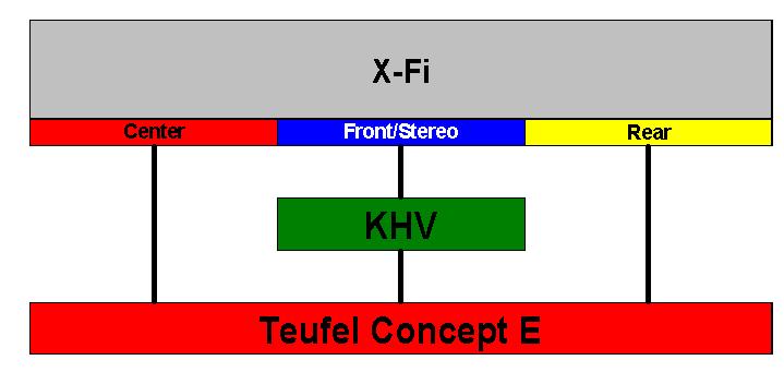

Weitere, und wahrscheinlich einfachste, Methode wäre ein KHV mit Loop out (zum Beispiel der hier).
Stereo bzw. Front Ausgang --> KHV --> Teufel System.
Mußt dann eben in der Creative Software jeweils umstellen.
Ich hab mal ein Bild gebastelt zur Variante mit nem KHV mit Loop Out.
mit "3,5 Klinke auf Stereo Cinch"-Kabeln in den Center und Rear Eingang des Concept E bzw. den Eingang des KHV. Vom KHV Loop Out mit "Stereo Cinch"-Kabel in den Front-Eingang des Concept E.

die grafik leutet ein, danke
