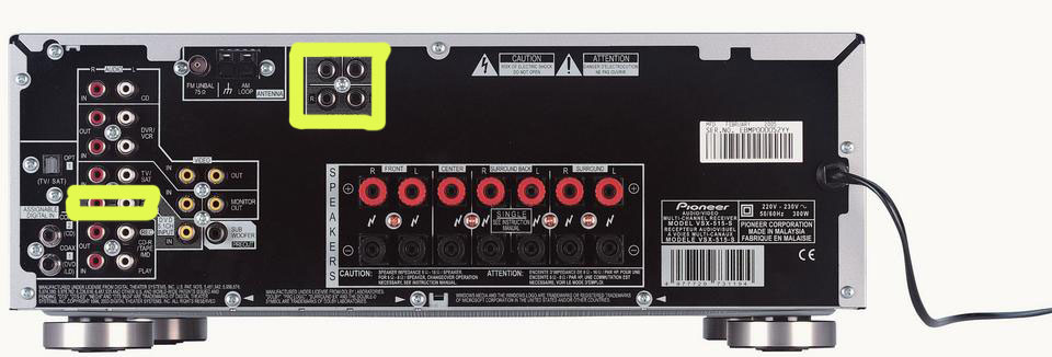

ich habe schon seit geraumer Zeit einen Pioneer VSX-515 AV-Receiver und würde ihn gerne mit meinem PC über eine X-Fi Xtreme Music verbinden.
Ich weiß schonmal, dass wenn ich das ganze über Spdif laufen lasse nur Stereo rüberkommt und bei DVDs DD. Bei Spielen fällt dann EAX und Surround Sound aus...
Ich hatte schon einmal versucht, den Receiver Analog zu verbinden, da liefen aber nur die Front Speaker, weder Center, Rear noch Bass liefen.
Ich habe mal auf dem angehängten Bild markiert, an welche Anschlüsse ich alles angeschlossen habe.
Kann mir da vllt. jemand helfen...
Ich glaub ich bin einfach zu blöd dafür, muss man vllt. noch irgendwas am Receiver einstellen?

Hallo Lord-Raiden,
Das Problem ist, dass der Receiver einfach keinen analogen 5.1-Eingang (6 Stecker) hat. Wie du richtig erkannt hast liefert dir SPDIF nur Stereo und bei DVDs DD. Du musst wohl mit Stereo vorlieb nehmen. :(
Du brauchst DD Live.
Hier ist ein Thread, der alles erklärt.
