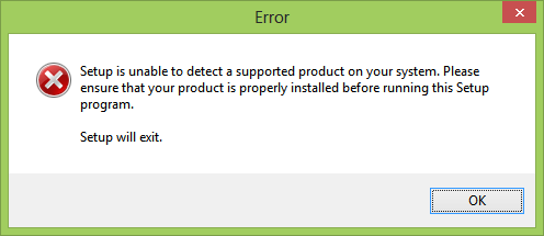

Hm ... ist das vielleicht ein spezifisches Problem mit meinem System? Was soll's!? Ich probiere den oben genannten Treiber nochmal ...
Okay, das passiert hier ... ;(

Hmm, merkwürdig. Ist das die Datei die du installieren wolltest: SBXF_PCDRV_L11_2_18_0015A.exe ?
Wenn ja, vlt. mal die Soundkarte rausnehmen und wieder einstecken, vlt. erkennt er die dann.
Hatte das mit meiner alten X-Fi Fatality immer gehabt, unter Windows Vista, das er die partout nicht erkennen wollte. Herausnehmen und erneut einstecken half dann.
Jau, der (...)0015A.exe erkennt meine Karte nicht.
Ich habe auch den "Creative_SB0770_XP_Vista_2.14.0001.27" gefunden und probiert - und der lässt sich sogar installieren! Aber dann kommt nur noch krasses Rauschen aus den Boxen :-(
Mal sehen, was ich noch erreiche ...
Vorher alle alten Soundtreiber deinstallieren (keine Tools hierfür benutzen).
Den 15A per hand entpacken und im Verzeichnis ..\SBXF_PCDRV_L11_2_18_0015A\Drivers\SBXF die setup.exe ausführen. Hier Driver Installation mit Häckchen bei Overwrite.. auswählen und schau mal dann, ob es geht. Falls ja, noch mal normal das Paket installieren, so, daß die anderen Optionen mit installiert werden. Oder aus CTShared die Konsole so nachinstallieren.
Danke für den Tipp, ich werde das nochmal mal probieren!
Nee, gar nix passiert :(
