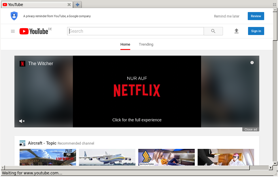

Besser als was denn? Nicht als das direkte Anschließen eines richtigen Monitors, oder? :)
Das kommt darauf an. Wenn es ein 15" Röhrenmonitor mit 800x600 Auflösung ist würde ich schon behaupten, dass es angenehmer wäre einen virtuellen Bildschirm auf ein Tablet zu streamen. :)
Der Vergleich war auf auf X11-Forwarding bezogen. Es funktioniert eigentlich wunderbar, aber ich hatte mal das Problem, dass sich alles gestaut hatte, weil eine Animation die ganze Zeit Fensterupdates verursacht hat, die verarbeitet wurden und dadurch die Eingaben sehr schnell am Ende einer langen und wachsenden Warteschlange gelandet sind. Das hängt natürlich stark vom Netzwerk ab.
Ich habe es gerade mit 2 Heimleitungen mit 200+ MBit/s ausprobiert.
20 Mbit/s + 0,8 Mbit/s Upload während dieses kleine (recht flüssige) Video lief. Aber es produziert sehr schnell das Problem mit der Warteschlange und dann wartest du auf jede Eingabe.
So viel dazu. :)
