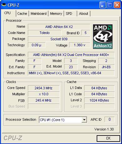

So da bin ich wieder, hab jetzt folgende Konfig:
HTT-Multi: 4x
CPU-Multi: 10x
Referenztakt: 245Mhz
CPU: 2454Mhz
RAM: 204,5Mhz
V-Core: 1,36 ..hab da nix geändert, ist doch kein prob oder?
Damit bin ich eigentlich voll auf zufrieden:D
Muss ich da jetzt noch groß was testen.. würde jetzt mal mehrmals nen 3dmark05 durchlaufen lassen?
Ist das jetzt nen prob, wenn ich den PC permanent so laufen lass oder sollte man doch mal wieder etwas niedriger takten. Also meine temps scheinen sich im "idle-modus" überhaupt nicht verändert zu haben da dürft es ja sonst kein problem geben oder??
will den rechner ja noch nen paar jährchen so nutzen ;)
Danke nochmal für eure hilfe..
Gruß
RIDD1CK
So hier nochmal nen CPU-Z Screen..

Na, geht schon.
Du solltest das ganze 24h mit Prime 95 durchtesten und nebenbei noch 3D Mark laufen lassen.
So hast du zumindest schonmal nen X2 4800+ überholt. :)
mfg Simon
