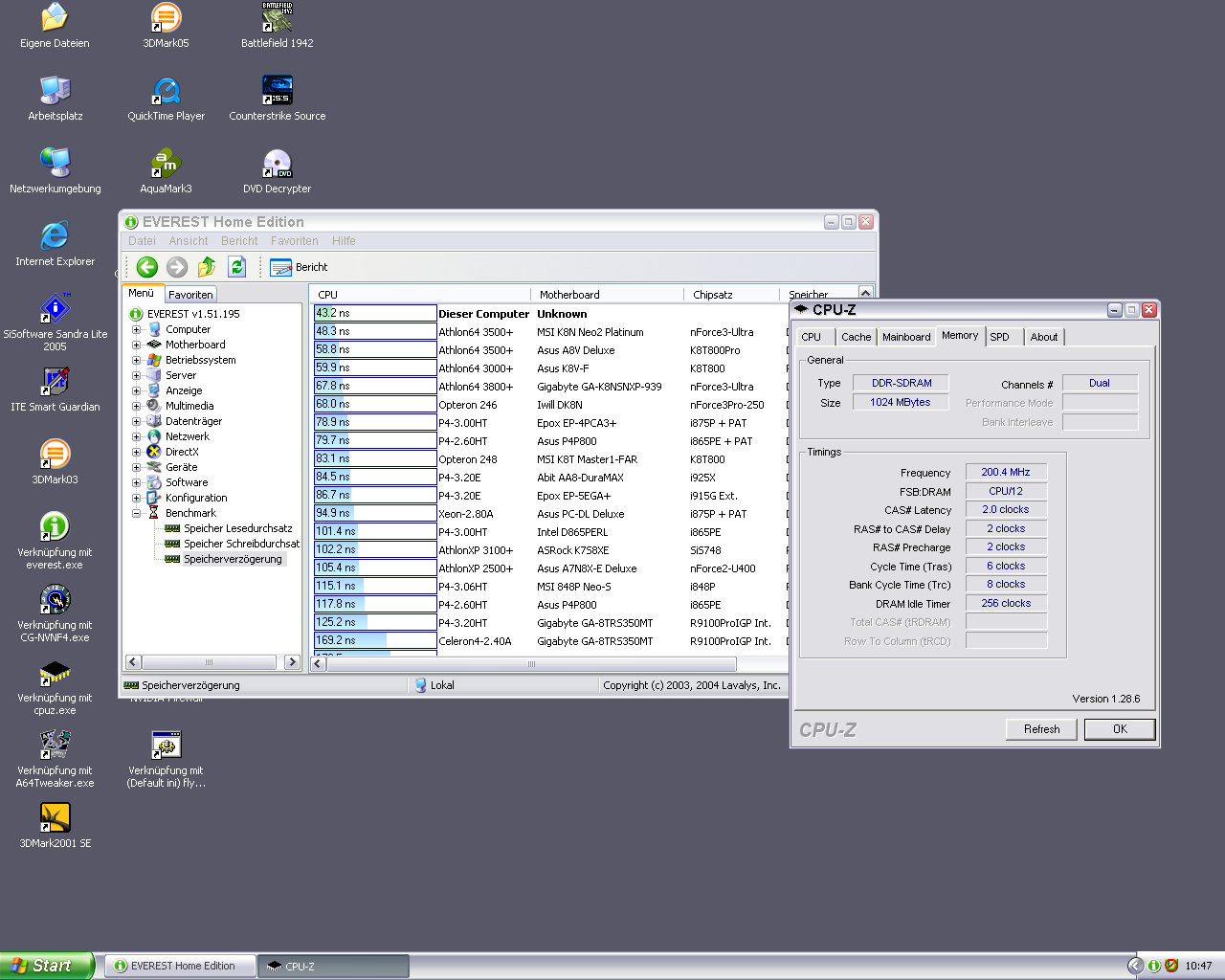

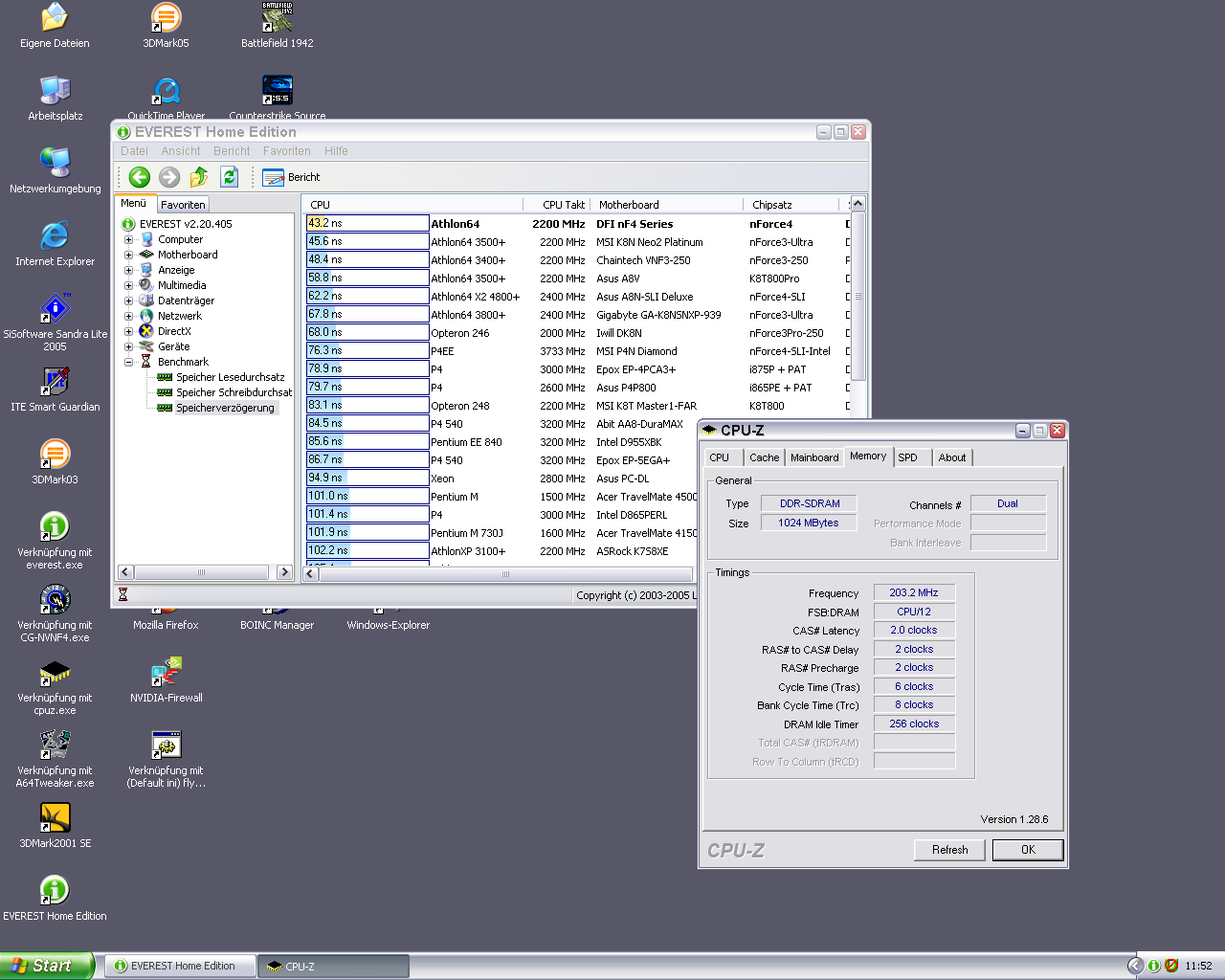

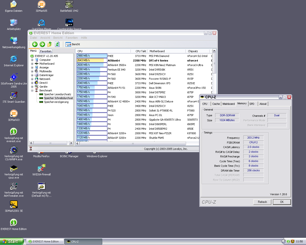

Die Everest-werte haben sich bei dem RAM-Takt von 203,4Mhz nur noch nen tick im gegensatz zur standard-konfi verbessert:
Lesedurchsatz: 5573MB/s
Schreibdurchsatz: 2174MB/s
Speicherverzögerung: 51.8ns
bei 204,5 - RAM-Takt sah das noch besser aus

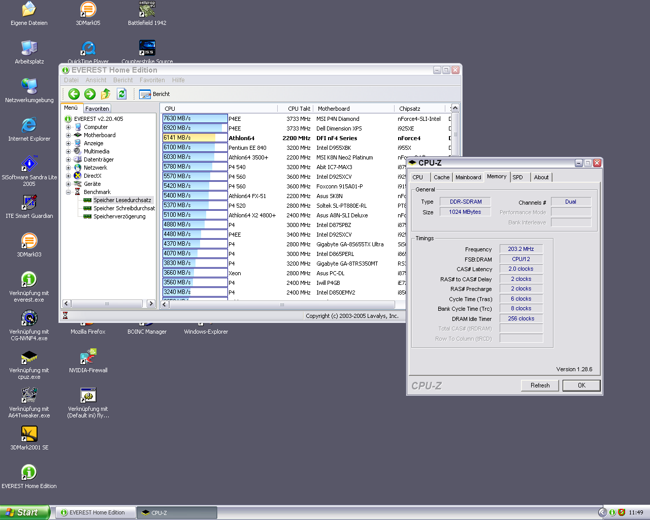

RIDD1CK schrieb:so hab everest 2.20 jetzt nochmal gemacht:
Lesedurchsatz: 5661MB/s
Schreibdurchsatz: 2293MB/s
Speicherverzögerung: 51.4ns
werd jetzt nochmal alles mit ner V-Core von 1,375 testen..
das ist schon nicht schlecht aber ich denke mal dasda mehrdrin sind änder dochmal
dein teiler also ich denkemal das da locker lese 7000 und mehr drin sind
schreiben so um die 3000

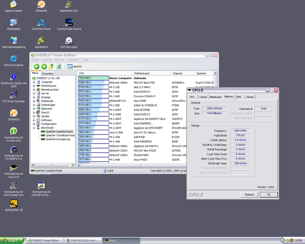

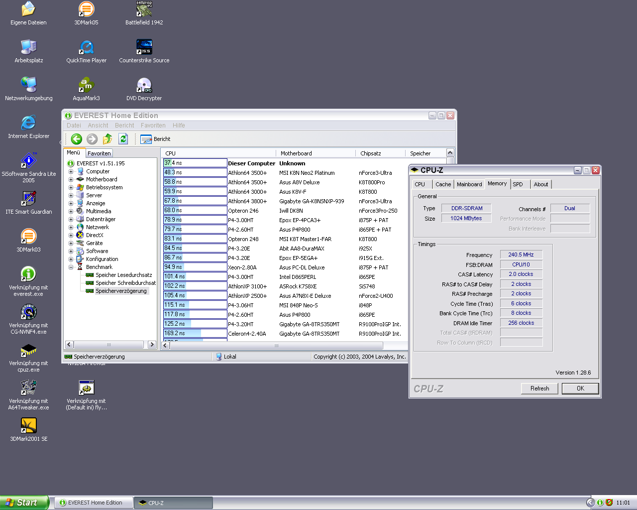

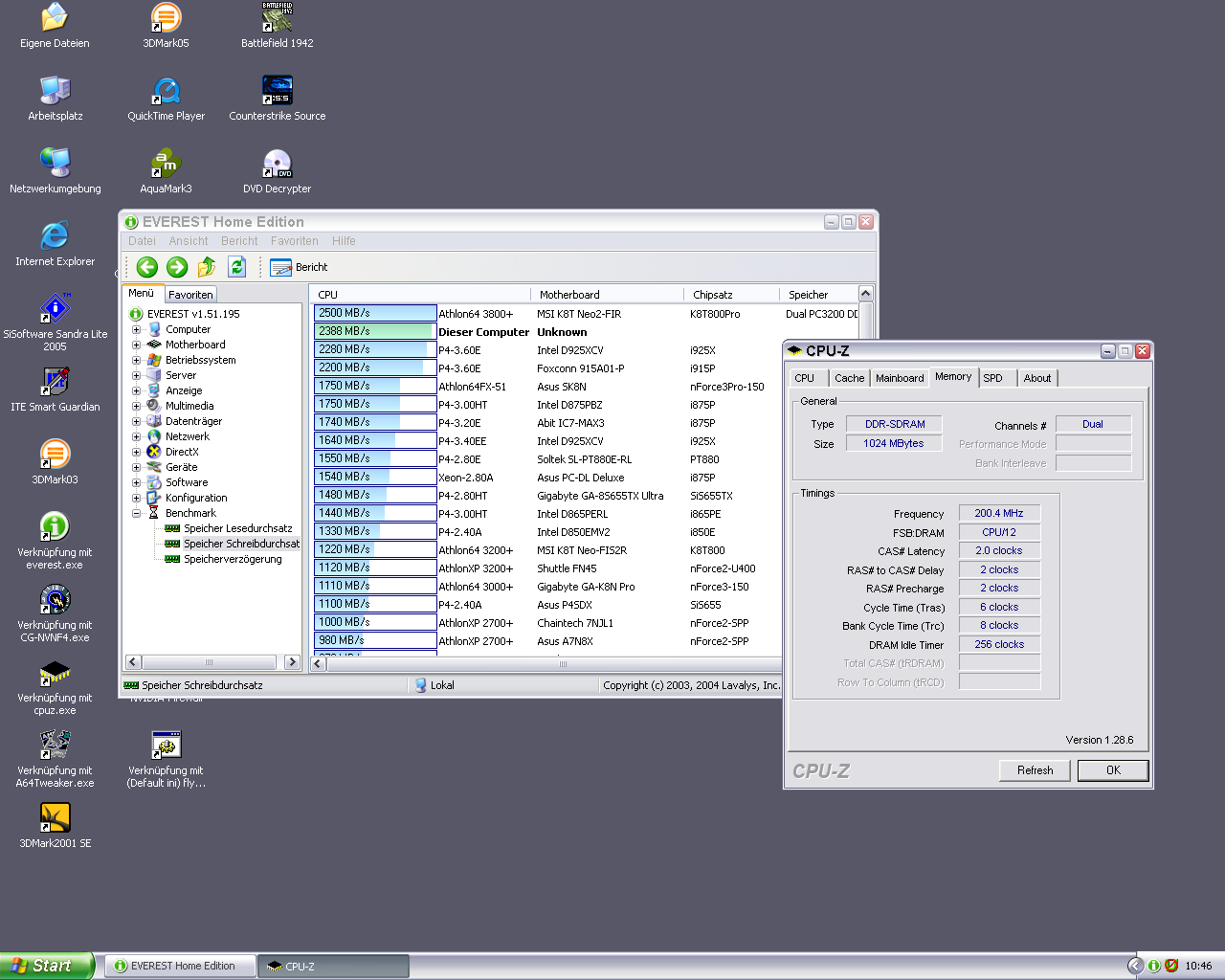

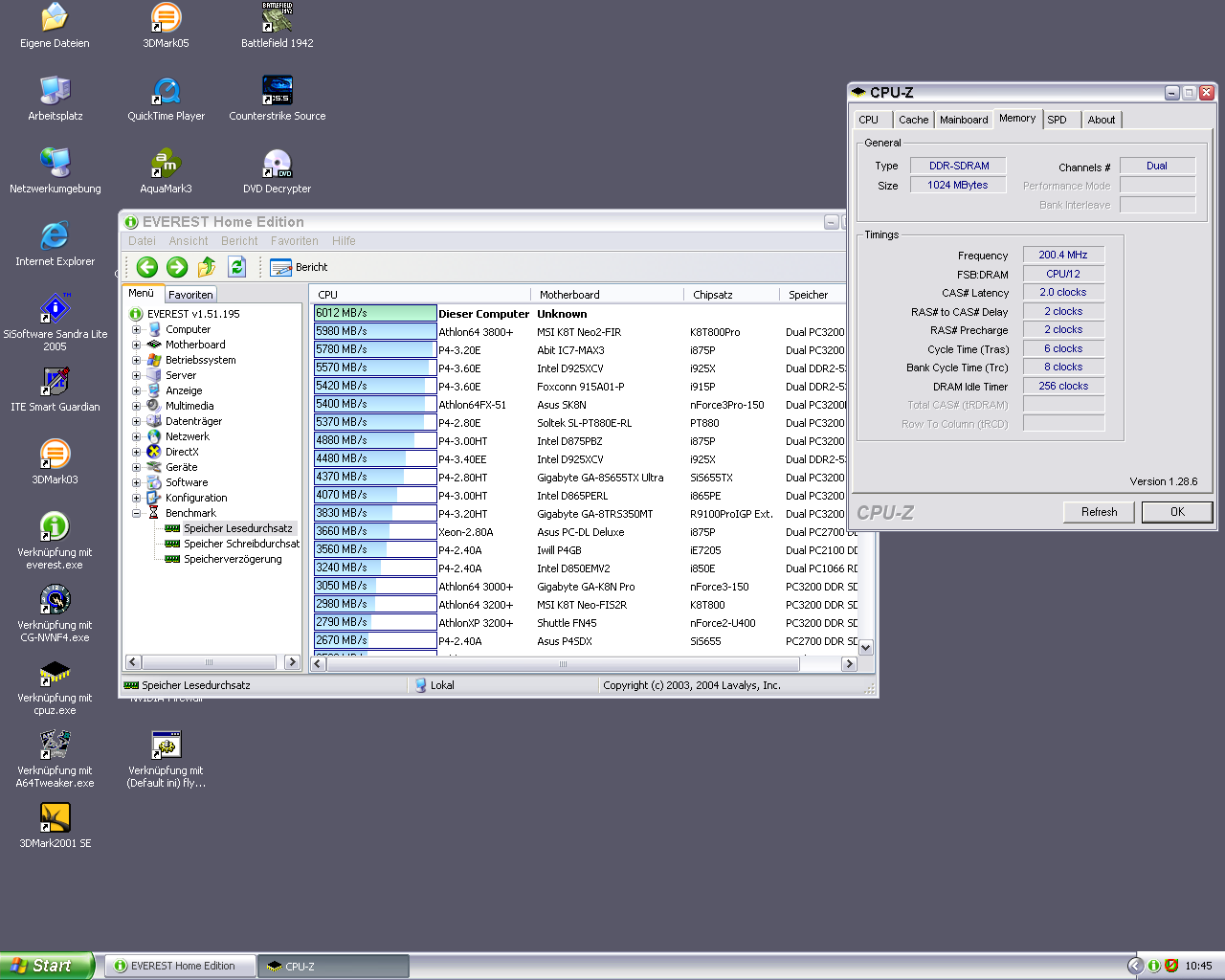

Wirklich toll sind die Werte aber nicht.RIDD1CK schrieb:so hab everest 2.20 jetzt nochmal gemacht:
Hab im Anhang mal nen paar Referenzwerte mit meinem Winchester 3000+ bei 2400-2438 MHz und 200-240 MHz RAM Takt.
mfg Simon
