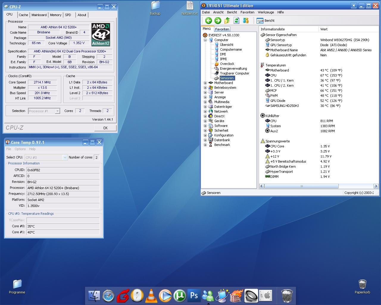

Ich hab vor meinen X2 5200+ etwas zu overclocken, habe jedoch Bedenken
mit der angegebenen Temperatur des Prozessors.
Wie auf dem angehängten Screenshot zu erkennen, beträgt CPU Temperatur ganze 67°C!
Die beiden Cores jedoch werden mit 35°C und 40°C laut CoreTemp angenehm kühl.
Als Kühler setzte ich einen Zalman 7500 ein der zur Messung mit ca 1400rpm lief.
Nun meine Frage, welchen Temps soll ich trauen, die Lammellen des Kühlers werden direkt an der CPU mit dem Finger gemessen nur Lauwarm und entsprechen also nicht grade den 67°C

Keiner der beiden Temperaturen ist warscheinlich richtig, kannst ja mal im Bios nachschauen, oder das Bios updaten.
Es gibt kein Tool, auch nicht Core Temp, das augenblicklich die Kerntemperatur von G2-Prozessoren korrekt auslesen kann. Bei der CPU-Temperatur kannst du im BIOS schauen, den Wert notieren und alle Tools die du kennst ausprobieren, das was am nächsten kommt kannst du dann verwenden, kommt auf das Board an. Bei meinem 5200er habe ich als einziges korrektes Tool Ntune gehabt, aber das funktioniert auch nur bei einigen Boards mit Nvidia-Chipsatz wie meinem 590SLI.
