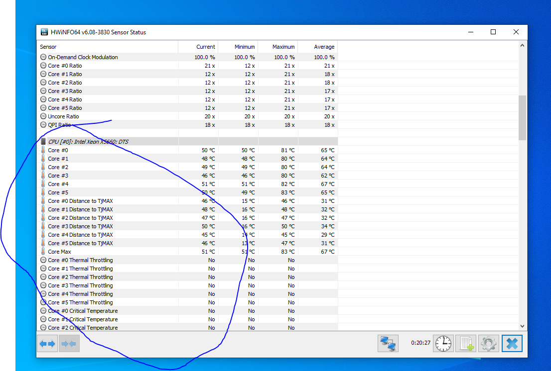

Hei und zwar hab ich meinen X5660 auf 4.1 ghz übertaktet nach dem ich den rechner letztendlich zum laufen gebracht habe.
Problem ist ich mach mir sorgen um die temperaturen . Kein Bluescreens oder sonstwas . 3-5 min stress test gemacht und durchgehend bei 75-88 grad (HWiNFO64.exe) bei voller last. hält der xeon das aus ? Btw Air cooled artic 7 v2 , MSI x58 Pro .
Sollte ich lieber runter takten oder sind das standart temps bei air cooling
Habe auch das gefühl als würde der Prozzesor kühler nicht mit der geschwindigkeit hochfahren
lautstärke bleibt gleich

Muss ich dort die temperatur ablesen oder Hier ?

Ich weiss es halt nicht genau . Die motherboard cpu temperatur hab ich grd erst entdeckt

einmal auf meine Antwort mit den screens schauen pls.

Wenn die 80°C bei richtiger Dauerlast aufgetreten sind, dann ist dass noch gerade so im Rahmen. Aber es ist schon ziemlich viel. Problem ist halt, dass die CPU auch mehr Strom braucht wenn die so heiß wird, daher wird das auch potentiell alles instabiler. Es wäre besser wenn es irgendwo um die 70°C bleibt. Ein Arctic Freezer 7 ist nun nicht gerade ein OC Kühler, so einen 33er Esport oder wie die heißen sollte hier deutlich mehr leisten für 25€.
