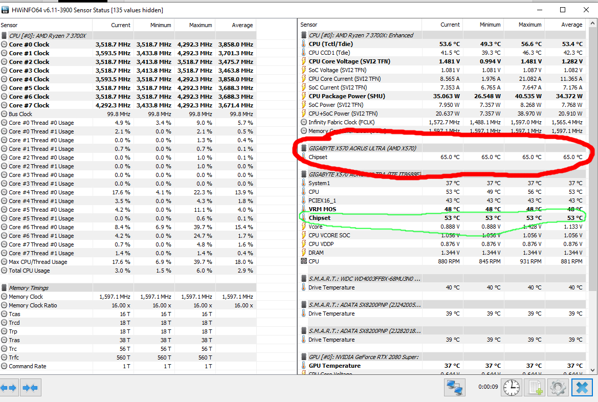

Viele Tools melden das leider falsch, da sie den Bios/UEFI Wert auslesen. Richtig ist der Wert der hier grün markiert ist, also der vom Sensor gemeldete Wert. In meinem Fall ITE IT8688E. Eventuell ist es ja bei dir auch so. Die Lüftersteuerung meines ULTRA richtet sich auch korrekterweise nach dem Sensor.
