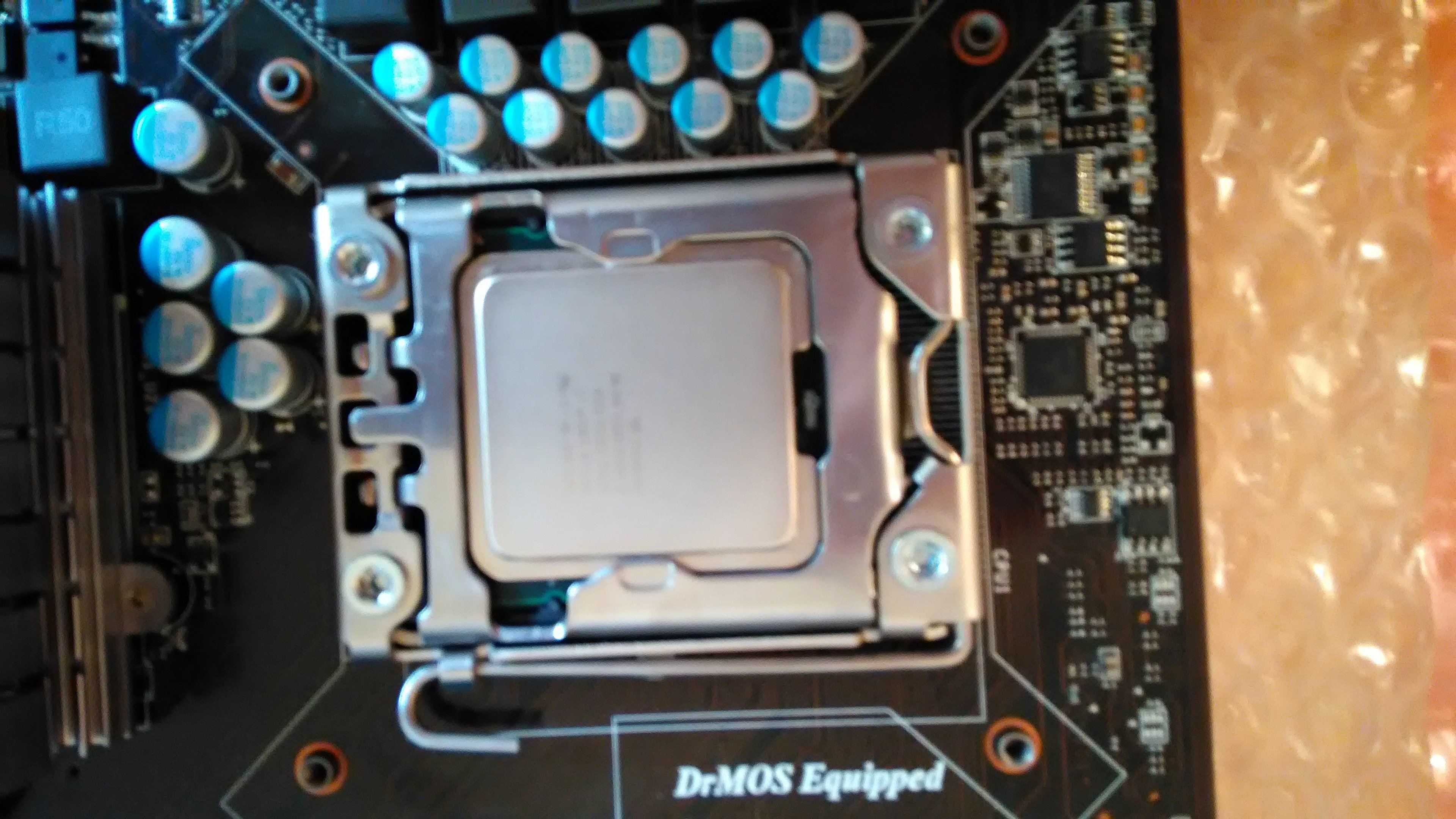

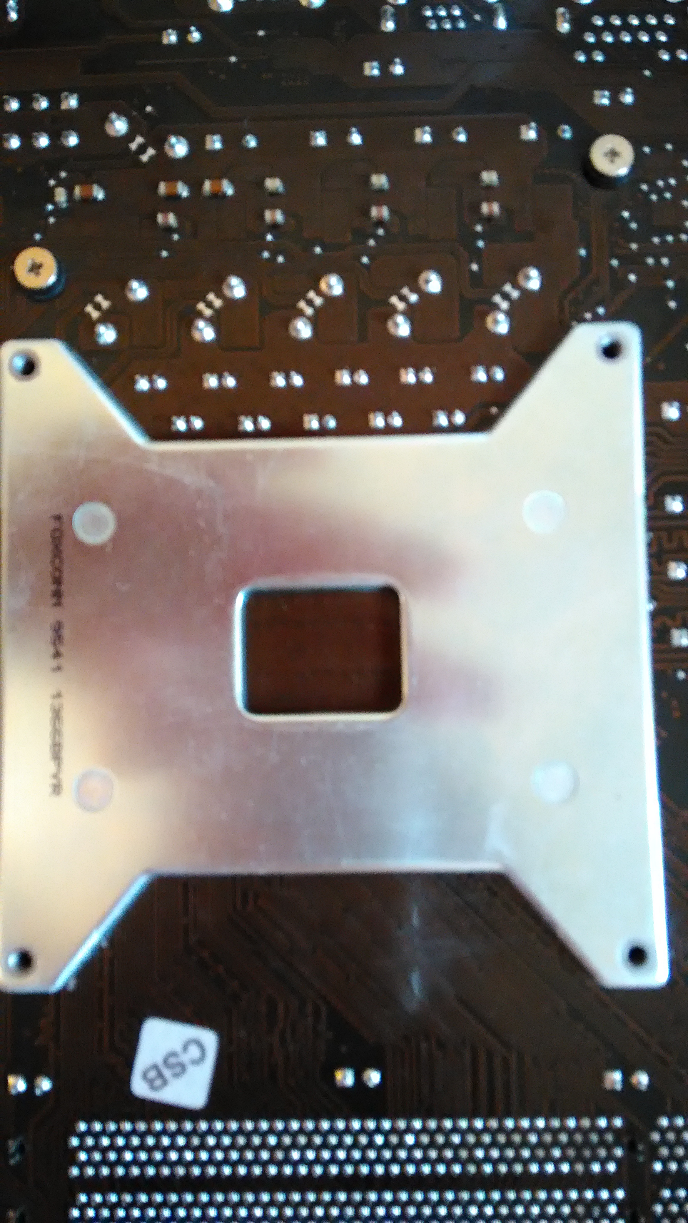

Hallo :)
Habe bei eBay o.g. MB erworben, leider jedoch kann ich keine Kühler darauf befestigen, da bereits eine Foxconn Backplate verbaut wurde, die ich auch mit Mühe und Fön nicht ab bekomme und die vier super schmale Gewinde nach oben zum Sockel führt.
Jetzt wüsste ich gerne, ob es da einen Trick gibt, sonst müsste ich das MB zurückschicken.
Danke euch :)
Nope... das geht vielleicht noch mit WD40 Runter. Wird aber eine richtige Sauerei.
Die M3 Gewinde kannst du nicht verwenden?
Bei mir war es so das ich nur längere M3 Schrauben verwendet habe um einen Kühler zu Montieren.
Ich habe einen Pure Power von BQT hier, dessen Schrauben sind viel zu dick, welche würden denn dann passen?
Danke :)

So, hat sich geklärt, es ist ein Narrow ILM Sockel, aber die Bastelei tu ich mir nicht an und brauchbare Kühler sind zu teuer, schade.
