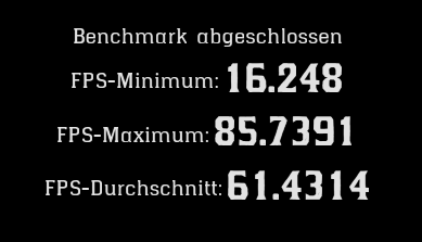

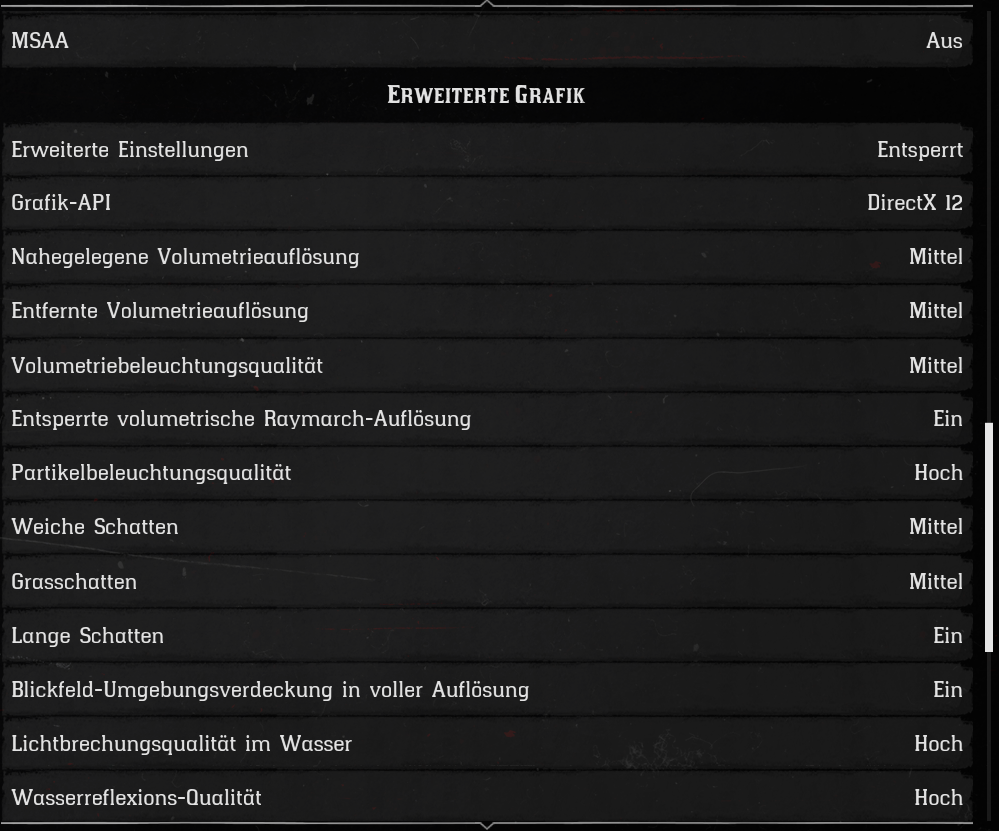

Nun meine Rückmeldung zu dem Thema:

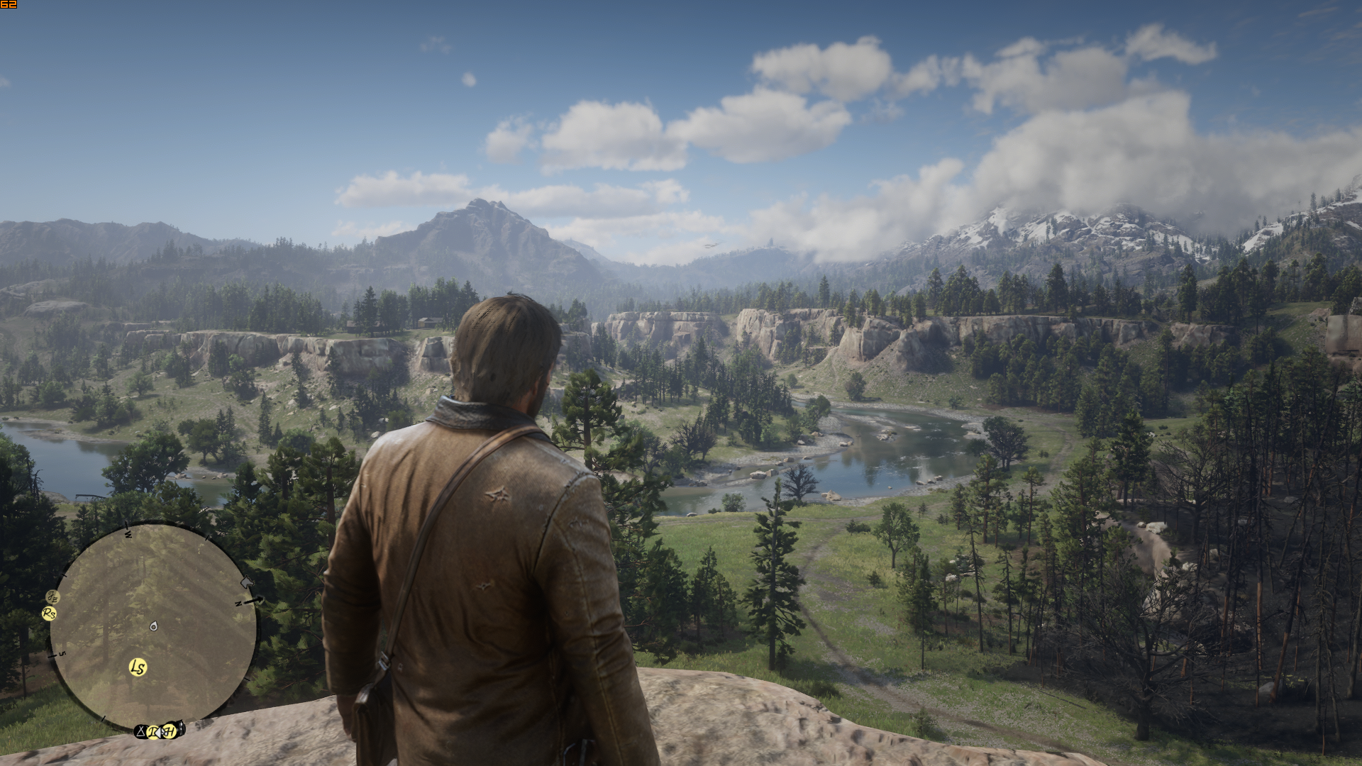

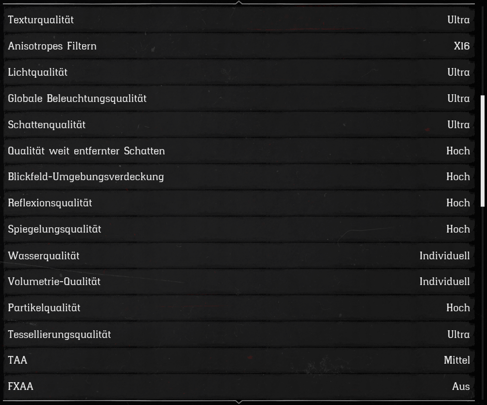

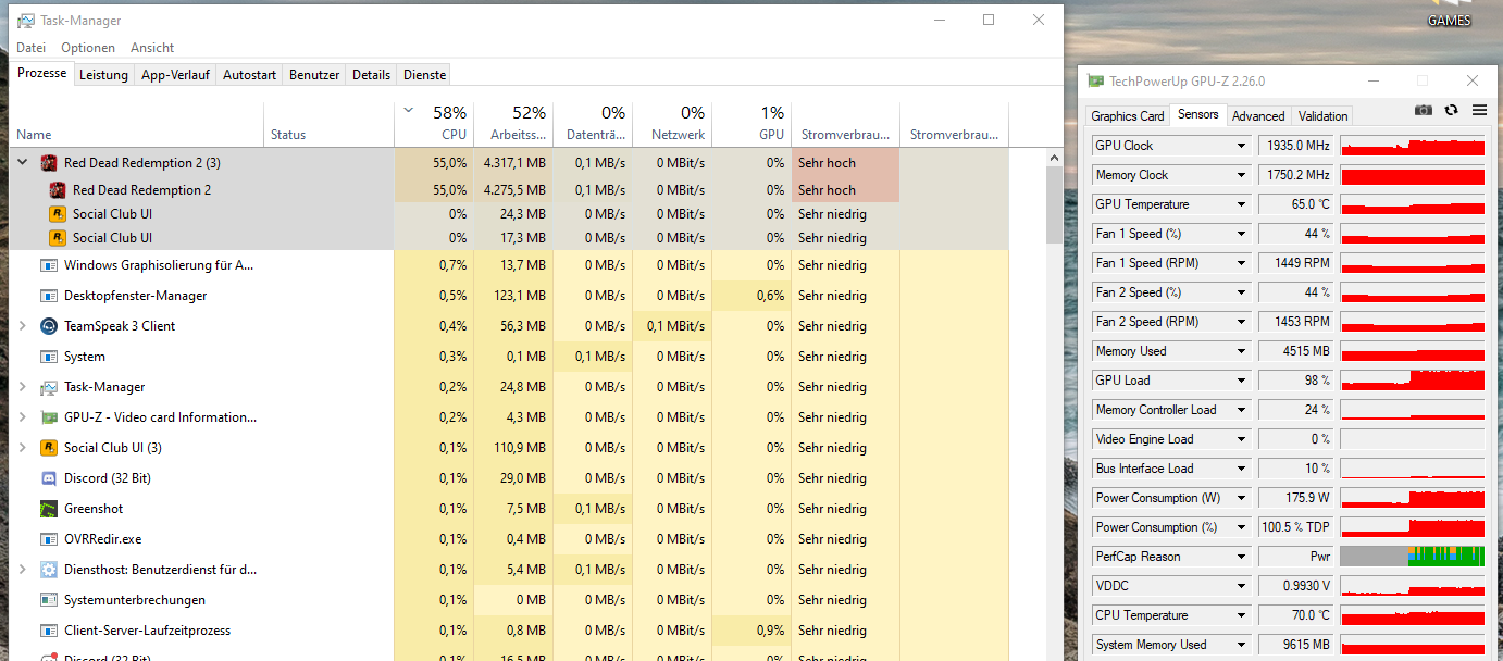

Nachdem gestern RDR2 erschienen ist und die R9 290 wie erwartet der Bremsklotz war steckt nun eine RTX 2060 Super im System.
Wie gut zu sehen ist sind sowohl CPU als auch GPU gut ausgelastet, jedenfalls kommt mir der Xeon keineswegs überfordert vor. Anbei auch noch Screenshots vom Spiel und den Einstellungen.
Die rund 60 FPS links oben liegen +/- 10 FPS durchgehend an.
Vulkan läuft bei mir rund 5 FPS langsamer als DX12.

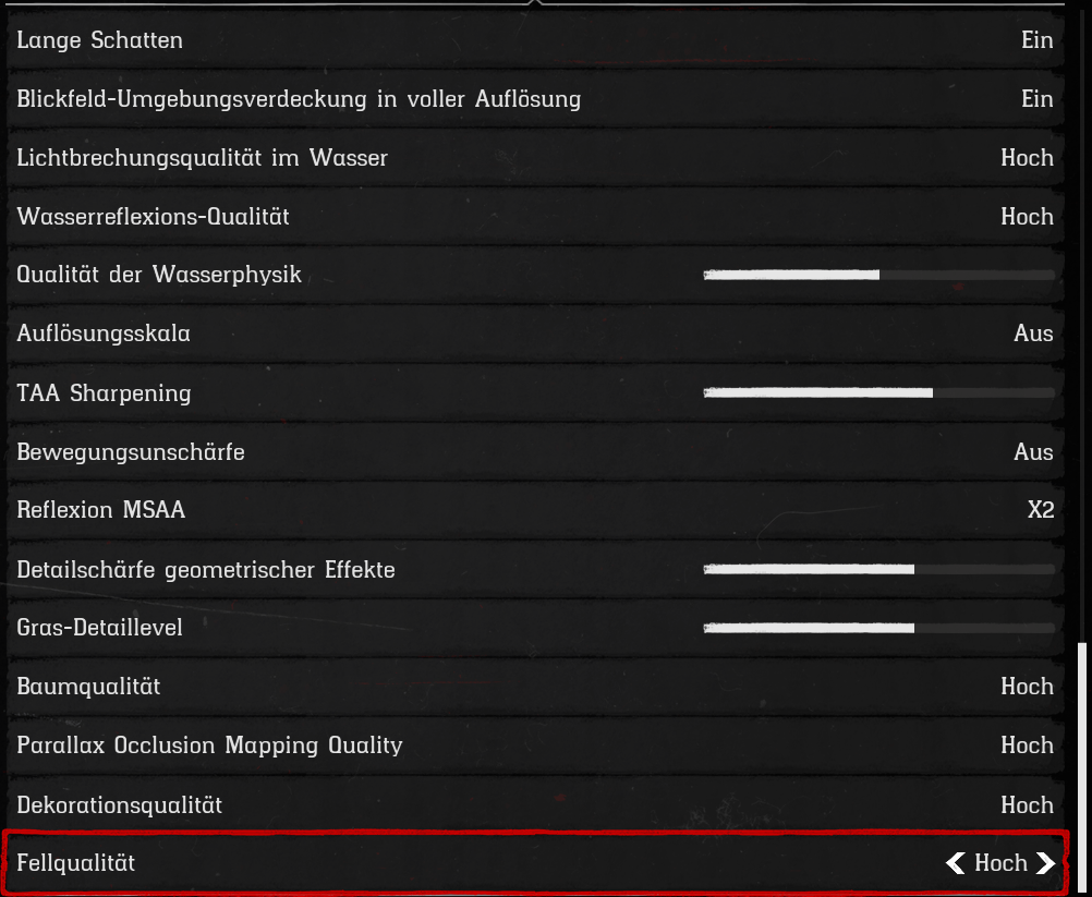

Die Einstellung "Qualität der Wasserphysik" hat mir lange Zeit bis ich es begriffen habe viel Kopfzerbrechen bereitet. Sobald ich in eine Umgebung komme wo Wasser fließt brach die Framerate auf rund 30 FPS ein. Etwas reduziert und der Hase läuft.
Mein Fazit: ja, mit einem neuen Grundsystem könnte ich vielleicht noch einige FPS mehr haben. Preis/Leistung hat mir hier aber auch wieder gezeigt dass der Xeon noch lange nicht zum alten Eisen gehört.

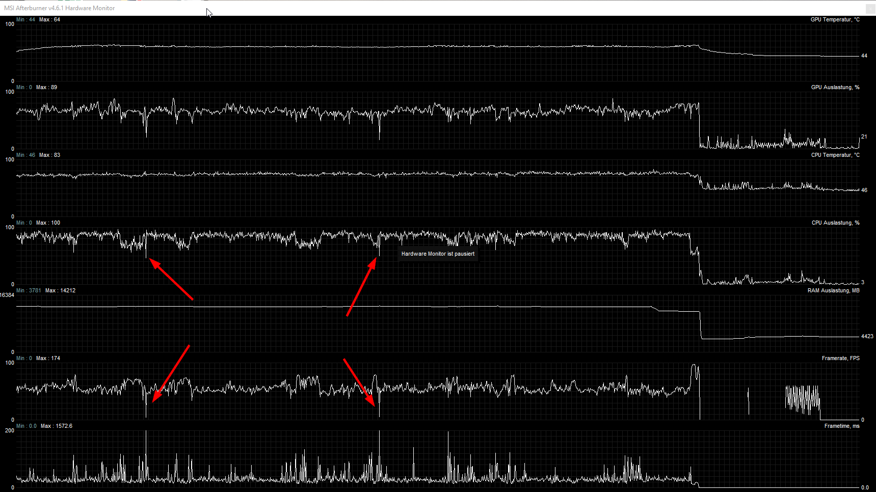

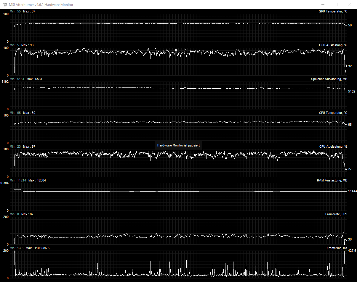

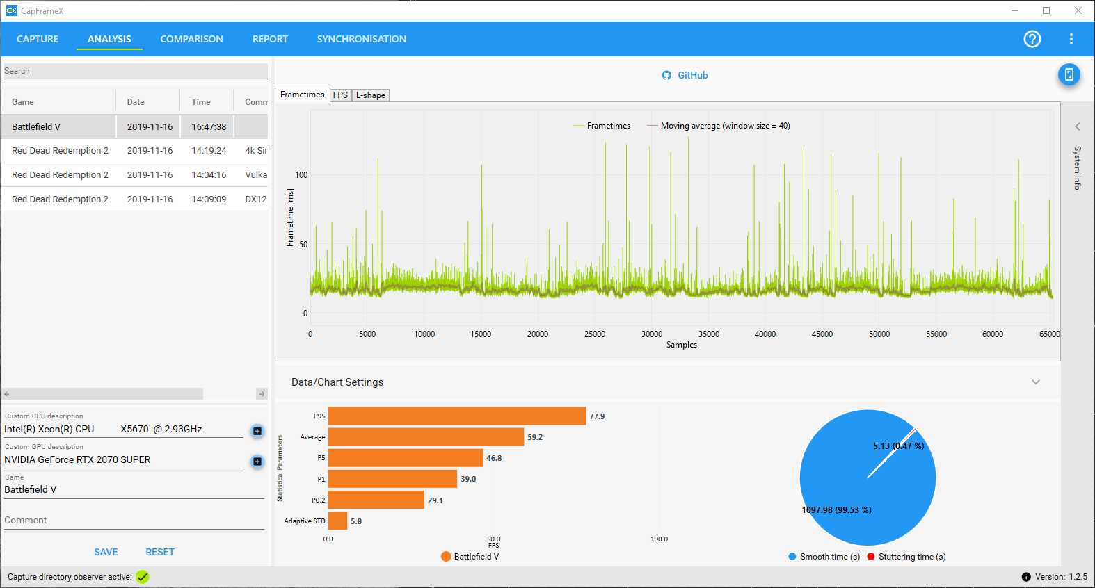

Battlefield 5 ist in der Tat das erste Spiel das es schafft den Xeon nahezu permanent zwischen 80 % und 90 % Auszulasten. Krass! Die Tatsache dass es in den paar Minuten auch kein einziges Mal zu einer nahezu 100%igen GPU-Last kam spricht auch Bände. Aber für dieses Spiel hab ich die Grafikkarte auch nicht unbedingt gekauft ;)
Das Spielerlebnis auch im Multiplayer ist jedoch überwiegend in Ordnung, auch wenn es zwischendurch tatsächlich zu kleineren Hängern kommt. Es kamen sogar vereinzelt Frametimes von 1200 ms bis 1500 ms zustande.
Insgesamt wirkt der Graph deutlich dramatischer als es ist - zumindest nach meinem Empfinden.
Einzig diese krassen Peaks nach unten die ich mit Pfeilen markiert habe sind bemerkenswert (Frametime >1000 ms).
Für mich war nicht ersichtlich woran das liegt, da die CPU-Last da auch auf rund die Hälfte einbrach.
Kannte ich so noch nicht, muss wohl ein anderer Flaschenhals sein dem ich bisher noch keine Beachtung geschenkt habe. Werde selbiges auch noch mal für RDR2 anfertigen.

Und weiter gehts.. der Flaschenhals der die extremen Ausbrüche verursacht hat ist identifiziert: scheinbar hat sich doch etwas Dreck in der Windows-Installation angesammelt.
Das hab ich nicht vorher herausgefunden, sondern hinterher als ich einfach mal auf Verdacht den PC neu aufgesetzt habe.
Habe auch der GPU mehr Last gegeben indem ich die Auflösung auf 1440p hochskaliert habe.
