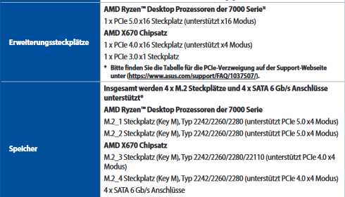

Ich kaufe mir dieses Mainboard:
X670E-F
In dem Manual steht folgendes zur Lane Aufteilung:
Das heißt: Die Grafikkarte sowie die SSD Steckplätze M.2_1 sowie M.2_2 haben alle eigene Lanes die direkt mit der CPU verbunden sind? Also wenn ich die nehme ist alles gut?

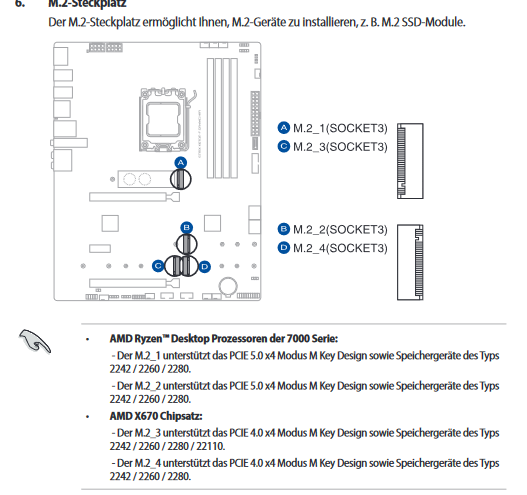

Um sicher zu gehen:
Ich benutze also A und C ?
Jop steht ja so im Text
Kommt auf deine SSDs an, wenn du PCIe 3.0 und 4.0 SSDs nutzt ist es relativ egal, nimm halt M.2_1 und M.2_2. Also A und B, wenn du zwei M.2 PCIe SSDs hast.

Ledo schrieb:
C ist M2_3 und nicht M2_2 von dem du davor sprichst.
Es sei denn du willst dir einen der Gen 5 Slots explizit frei halten für später ohne dann SSDs verschieben zu müssen.

Gut aufgepasst, also nehme ich A und B. Den unteren Absatz verstehe ich glaueb nicht so ganz xD Was heiß das nun genau? Also für einen Dummy erklärt
"Chipsatz" ist über PCIe x4 Gen 4 angebunden. Solange eine einzige x4 Gen 4 SSD oder weniger da dran hängt grundsätzlich genauso schnell.
Dadurch das die Daten aber eben durch den Chipsatz durch müssen, dauert es einen Ticken länger bis was ankommt. Und da der Chipsatz aus 2 Hälften besteht potentiell sogar 2 von diesen Ticken (1 x4 Slot hängt am ersten Chipsatz, also 1 zusätzlicher Chip auf der Strecke, der andere am 2. mit dann 2 zusätzlichen Chips auf der Strecke), je nachdem welchen Slot man erwischt. Dieser Unterschied ist aber sehr klein.
Solange man nicht zwei x4 Gen 4 SSDs hinter den Chipsatz hängt und versucht gleichzeitig mit maximaler Geschwindigkeit zu nutzen, passt das schon noch. Nur eben theoretisch ein klein wenig langsamer als den CPU Slot zu nehmen.,
ahhhhh okay, aber da ich ja die CPU SLlots nutze, spielt das ja für mich keine Rolle. Danke für die Erläuterung =)
Ja, war alles nur für den Fall, das du den CPU Slot frei halten wolltest für eine nachträglich aufzurüstende, noch schnellere SSD.
