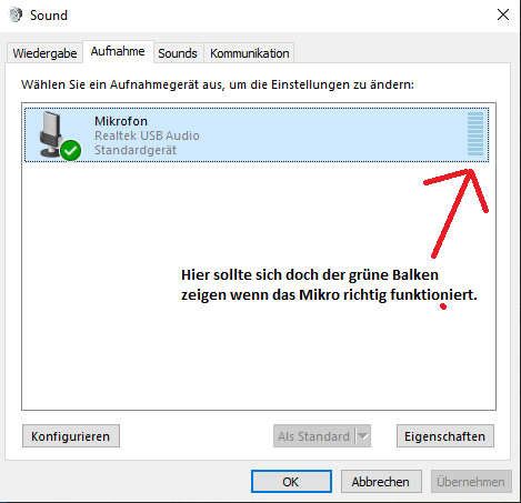

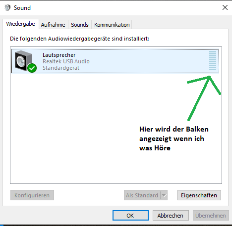

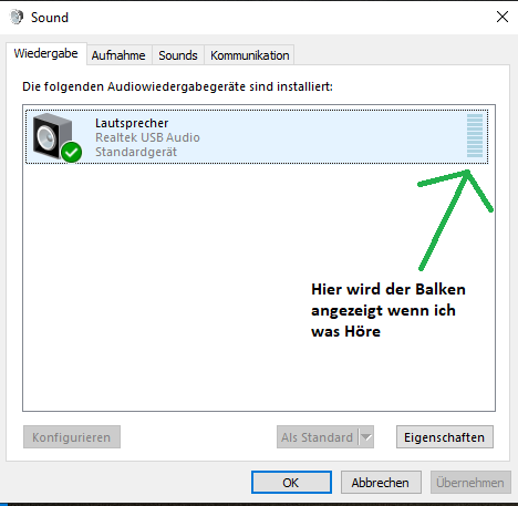

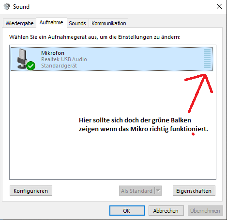

Ich kann alles hören aber leider bekomme ich Software seitig kein Ton vom Mikrofon. Egal welches Programm.

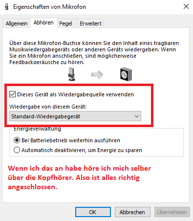

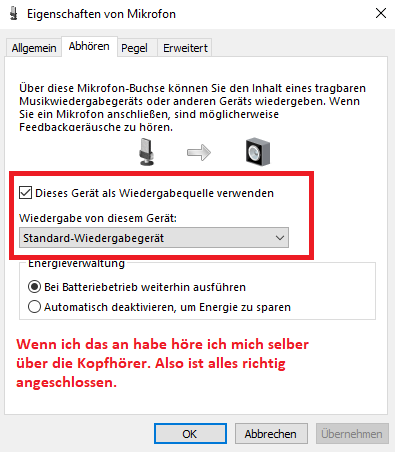

Wenn ich unter Sound bei WIN10 unter Abhören mir aussuche, dass ich mein Mikro selber hören will, funktioniert es ohne Probleme. Schalte ich es aus wir das Mikro nicht unterstützt. In Sound wo rechts der grüne Balken zu sehen ist, wenn man was ins Mikro spricht reagiert gar nichts.
Ich es ist alles richtig eingestellt und ausgesucht als Standard Gerät. Treiber sind alle Aktuell. MB und Nvidia. Die normalen Kopfhörer sind hinten am MB angeschlossen. Grün Lautsprecher und Pink Mikro. Andere Kopfhörer habe ich auch versucht ob Klinke oder USB. Geht auch nichts. Komisch, oder ?

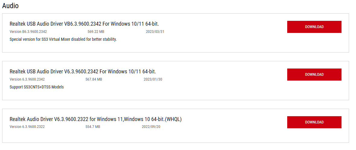

Alles Original Treiber von Asus vom richtigen Board. Angeschlossen an Klinke.
Habe noch nie was anderes gesehen bei dem MB.

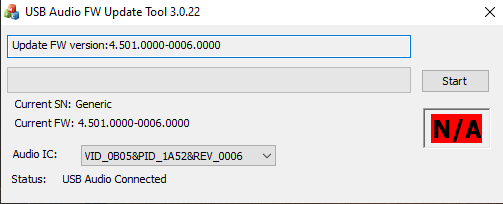

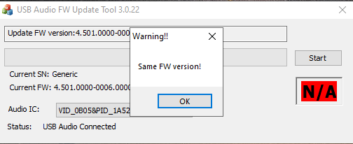

Neue Firmware bringt auch nichts. BIOS 2124
Hab das USB Audio FW Update auch schon gemacht. Bringt nichts.
Denke langsam dass mal wieder Windows 10 einen schaden hat.

Würde nochmals den Chipsatztreiber und dann den Audiotreiber installieren. Wenn das nicht hilft vielleicht wirklich Windows neu.

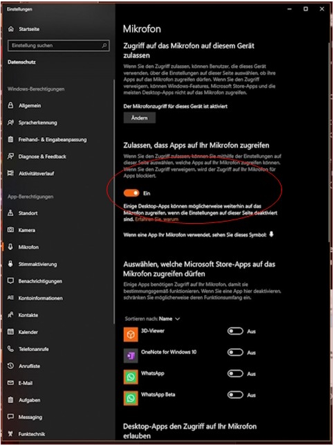

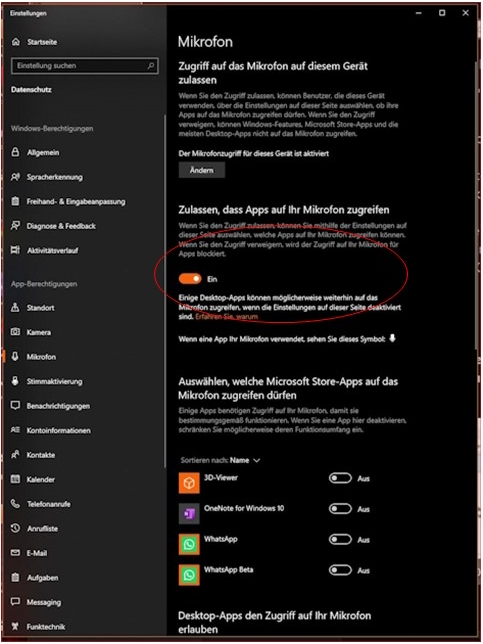

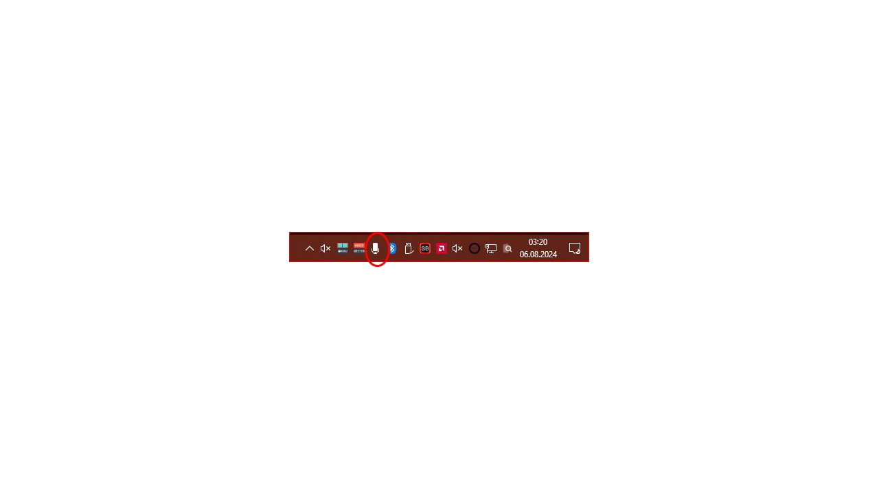

hast du das auch schon überprüft?

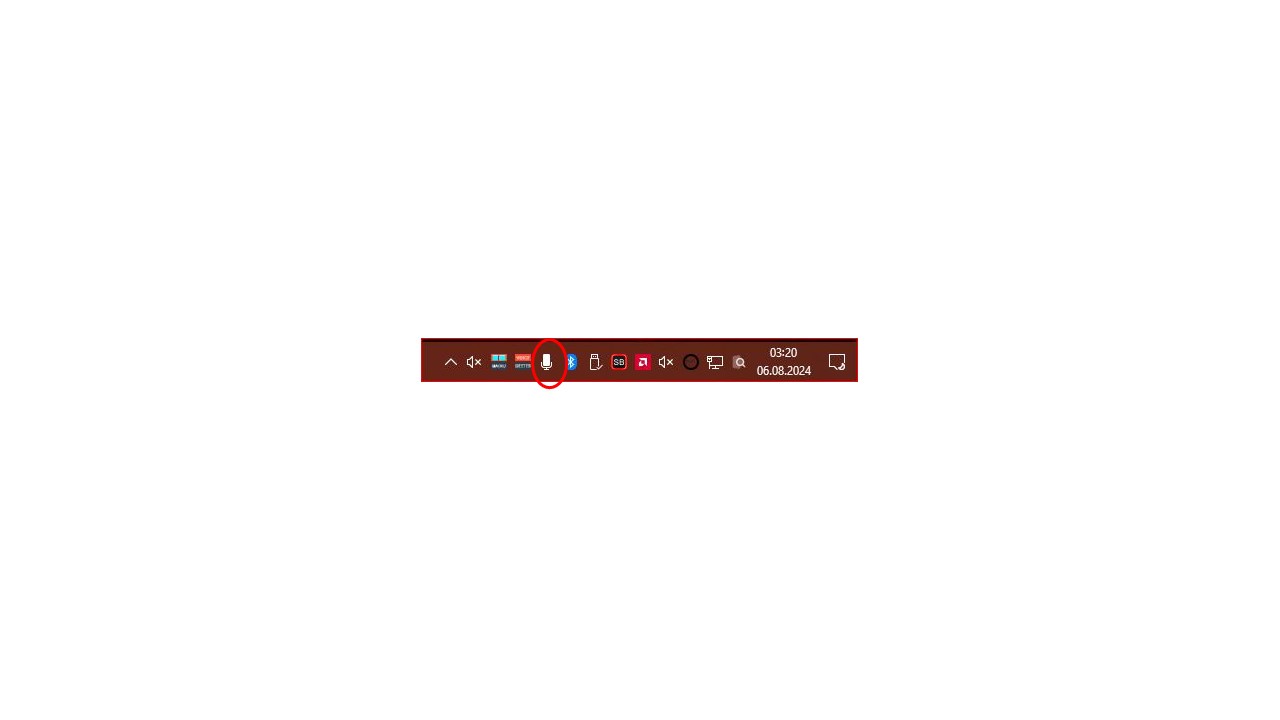

Dann solltest du auch dieses Symbol in der Taskleiste (rechts unten) angezeigt bekommen.
Reaktionen: Happy_Zwieback3
Und??? war das ein Weg zum Ziel oder nicht...wir alle hätten es doch gerne gewußt. :)
Ja es geht wieder.
Wie konnte ich den nur sowas übersehen? Vor lauter Bäumen habe ich den Wald nicht gesehen.
Shit happens...
:D
