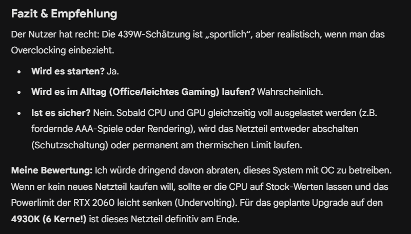

Auch, wenn alle gegen KI sind ist die doch sehr gut geeignet um das einschätzen zu lassen.
sethdiabolos schrieb:
Da sieht man das KI bei weitem nicht alles kann...
CPU - 130 Watt
GPU - je nach Modell ca. 170 Watt
macht 300 Watt. Alles ringsrum 50 Watt. Macht maximal 350 Watt. Die typische Gaminglast wird bei 250 Watt liegen. Also kein Problem. Redet also bitte keine Probleme herbei wo keine sind. Lasst KI Bilder generieren oder Sokudu machen aber nutzt doch bitte Eure eigene Erfahrung und verlasst Euch nicht auf eine Maschine.
Gruß
Holzinternet
Es geht dabei nicht um den Regelbetrieb, sondern um Ausnahmen. Die CPU hat Spitzen bis 200W, die GPU ist leicht OC und legt sicher auch nicht mehr bei 170W, sondern eher 200+W an den Tag und die restliche Plattform darf man auch nicht außer Acht lassen. Die 2011er haben wegen der Ram-Konstellation mit Quadchannel einen höheren Energiebedarf als normale Consumer-Systeme mit Dual-Channel. Es kann mit den Netzteil klappen, empfehlenswert ist es aber nicht. Die Wahrscheinlichkeit, dass sich das System einfach abschaltet ist auf jeden Fall gegeben.
Hinsichtlich Erfahrungen. Erfahrungen sind nur rein subjektiv ("bei mir gab es nie Probleme, also ist das so"). In Realität ist das natürlich nicht so und je nach Szenario greift das auch nicht mehr. Da kann man eine Maschine, die knallhart 1+1 zusammenrechnet schon mit heranziehen. Sie sieht dann eben das Worts-Case und nicht den Best-Case, wie man ihn vielleicht als Mensch sieht.
