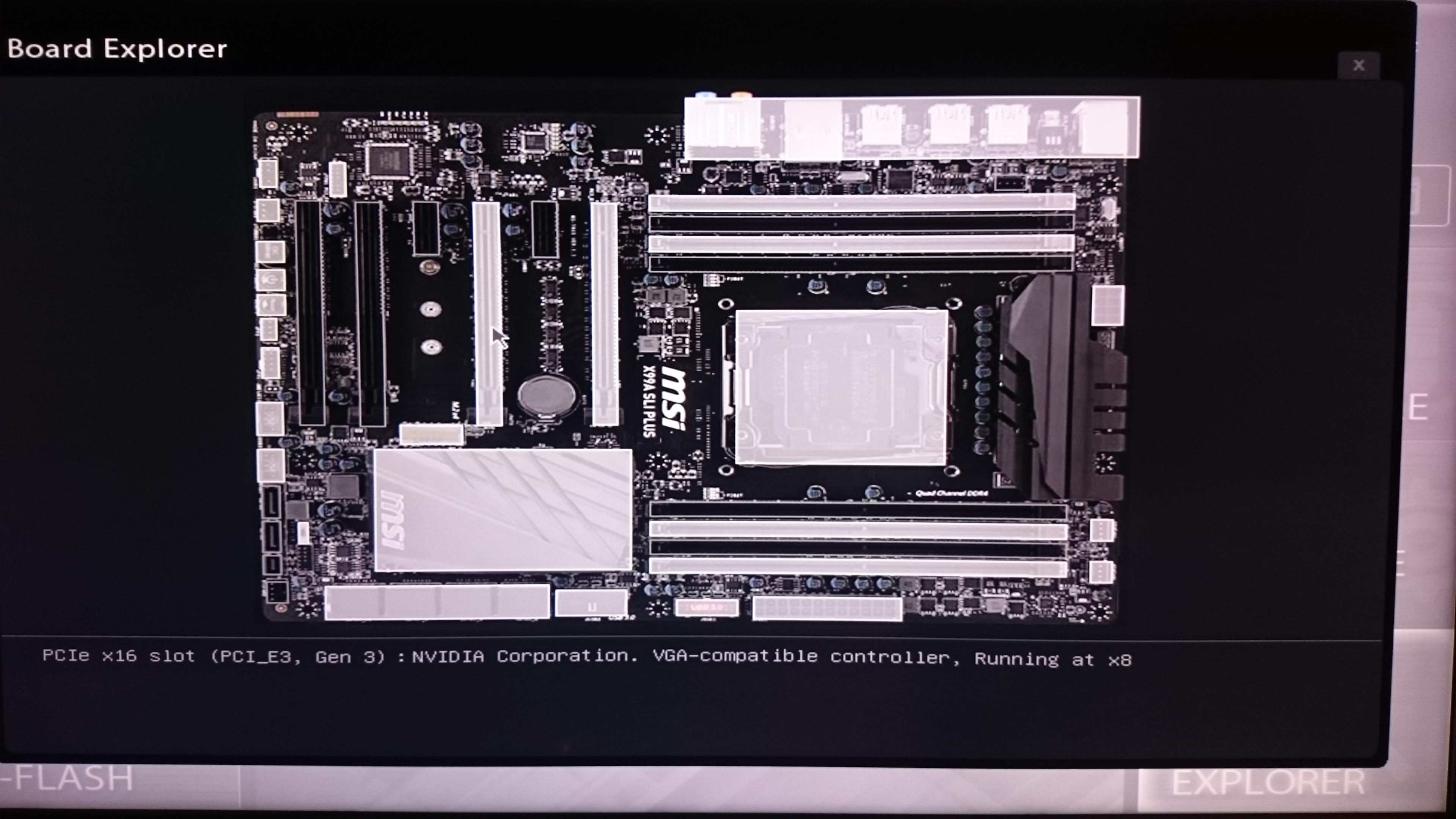

Die zweite Karte läuft nur mit 8x. Die erste mit 16x. Laut Handbuch sind die ersten zwei PCIE 16 Slots mit 16x angebunden.
Andere Slots habe ich auch schon probiert.
Wo könnte der Fehler sein? Eigentlich sollten beide mit 16x laufen.
GPU-Z meldet ebenfalls, dass nur eine Karte mit 16x angebunden ist.
Eine M.2 SSD drin?
auch unter Last? SLI aktiviert im Treiber? Die schalten runter was sich auch in der angezeigten Anbindung dann darspiegelt wenn nix zu tun ist
BIOS aktuell? Das Verhalten wär sonst normal für CPUs, die nur 28 statt 40 Lanes (was deine hat) anbindet (z.B. der 6800k, aber dein 6850k bietet 40 Lanes)

Also die CPU hat 40 Lanes, also mehr als genug - auch wenn eine M.2 drin wäre, aber irgendwo muss da ein fehler sein, CPU scheint okay zu sein und laut Board anleitung sollen die beiden Karten auch genauso bestückt sein - hast du mal ein BIOS update durchgeführt?
Neueste Bios Version ist bereits schon installiert gewesen. GPU-Z meldet im Rendertest:
PCIe-16x@3.0
PCIe-8x@3.0
Schau mal ob da im Bios irgendwas bei den PCI-E Slots eingestellt werden kann, die oberen beiden Slots sind ja korrekt.
Vermutlich war ein Sockelpin verbogen. Konnte zwar keine wirkliche Ungleichmäßigkeit erkennen. Bin aber mehrmals mit dem Dauen über die Pins gestrichen. Nun funktioniert es.
Dieses Zwei Hebelkonzept ist aber auch verbesserungswürdig, vor allem soll man diese ja nacheinander spannen bzw gleichzeitiges spannen funktioniert nicht. Und beim einseitigen spannen hat man ja (zumindes ich) ein unstimmiges Gefühl.
