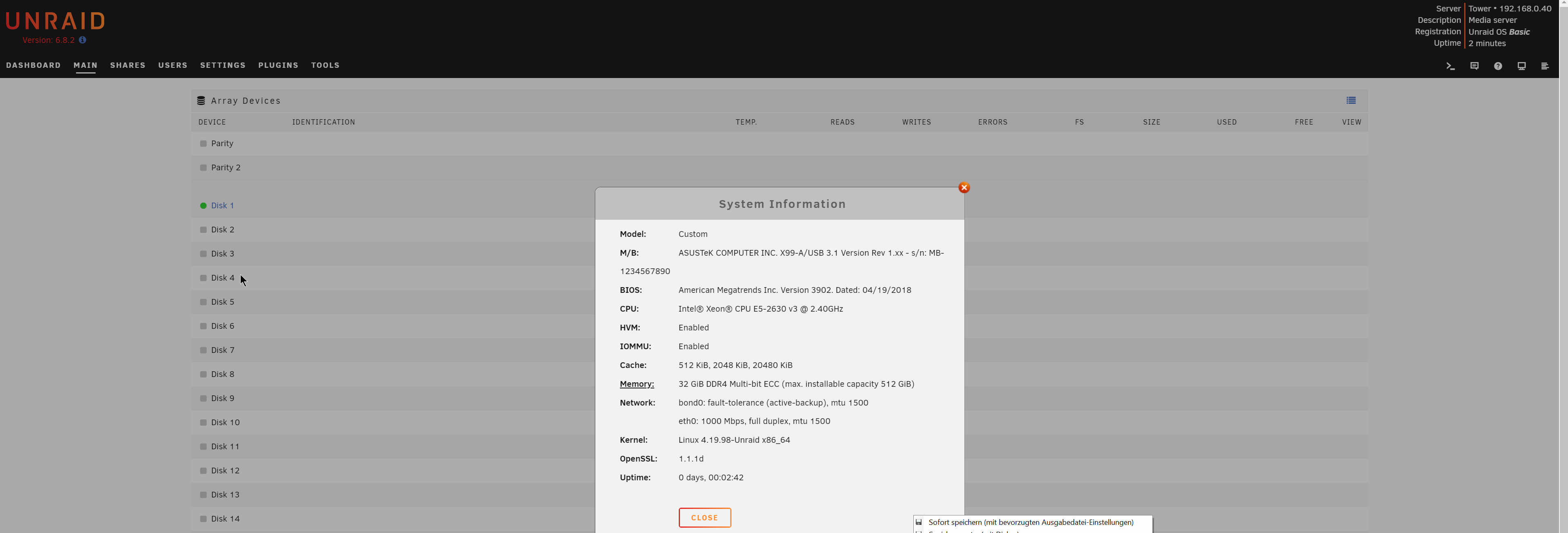

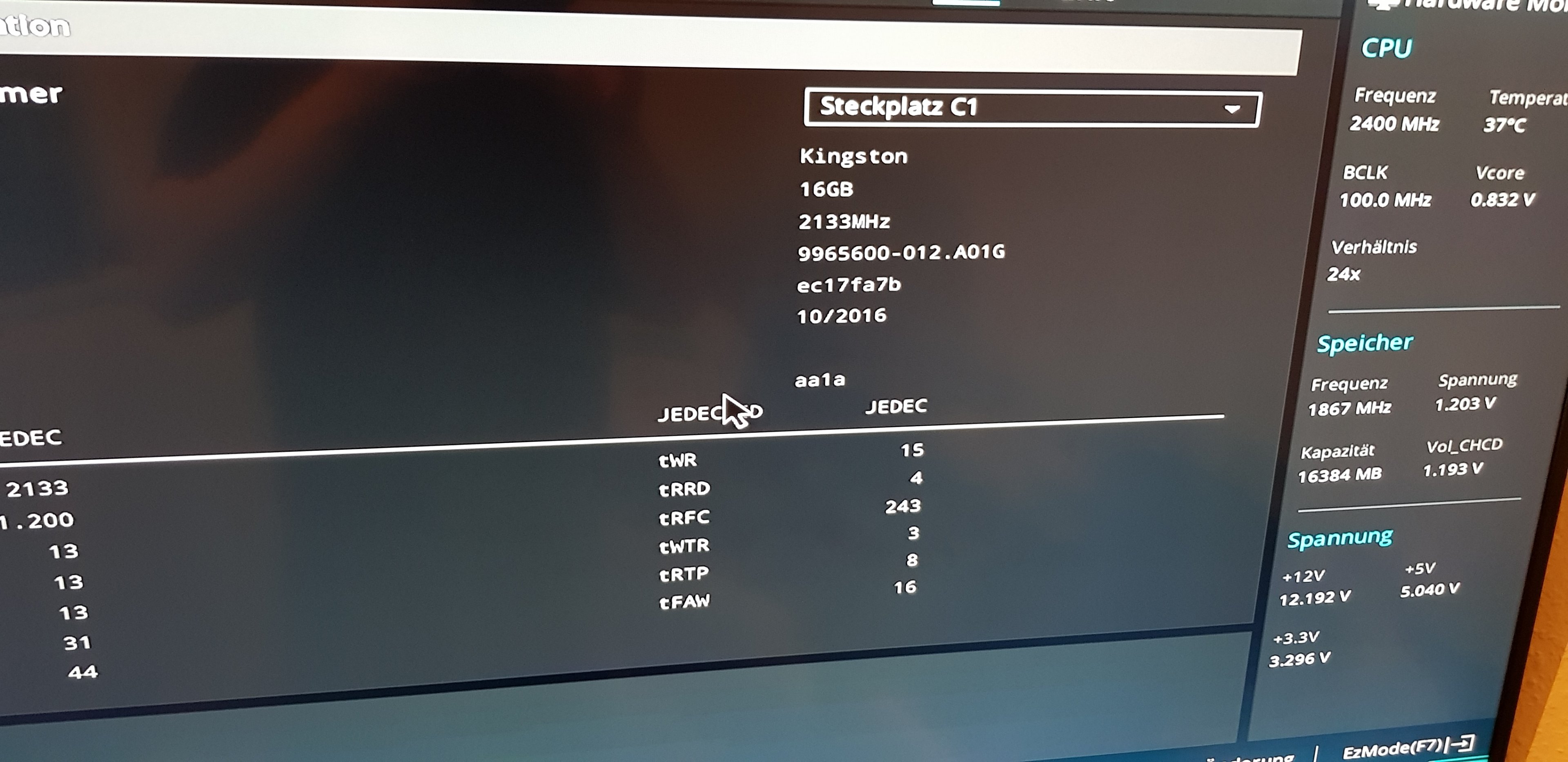

ich weiß nicht was ich sagen soll.... aber es funktioniert mit mein Asus Mainboard o.O 👍
