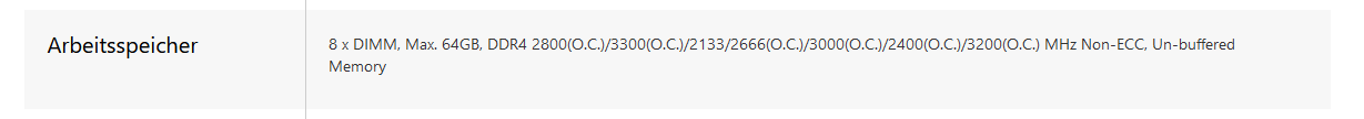

Ich habe schon versucht per Google mehr Informationen zu sammeln ob mein Mainboard ECC unterstützt konnte aber leider nicht wirklich was dazu finden.
Ich habe dieses Mainboard :
https://www.asus.com/de/Motherboards/X99AUSB_31/specifications/ ( X99/USB3.1 )
Zusammen mit ein 2630 v3 was ECC unterstützt.
Laut dem Datenblatt kann dieses Mainboard nur Non-ECC Memory.
Stimmt das wirklich oder kann ich damit auch ECC Memory betreiben ?

Geht nicht. Intel will, dass du extra zahlst. ;)
Der Chipsatz unterstützt ECC nicht.
Du kannst zwar gewiss ECC-Speicher damit betreiben, nur dann eben ohne ECC-Funktionalität.

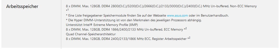

Wenn man aktuelle RDIMMs mit 2933 MHz verwendet, darf man bei Haswell-EP (Xeon E5 v3) nach einem BIOS-Reset teilweise nur die Slots B1 und C1 belegen, manuell im BIOS von "Auto" auf 2133 MHz wechseln und speichern, danach kann man das Mainboard mit RAM auffüllen.
Mit Broadwell-EP-Xeons (E5 v4) gehen alle sofort und laufen entsprechend auf 2400 MHz.
Edit: Oh je, sieht so aus, als hätte sich ASUS beim X99-A die Leitungen, die man für ECC vom CPU-Sockel zu den RAM-Slots benötigt, gespart - das wird jetzt doch "interessant".
Hoffentlich war das nur ein Fehler im Datenblatt, das wäre echt grattlerhaftes Verhalten.

ASUS X99-A/USB3.1
ASUS X99-WS/IPMI
Die zugehörige RAM-Support-Liste unterteilt sich in Mainboards die mit RDIMM kompatibel sind und Mainboards die nicht mit RDIMM kompatibel sind.
RAM Support Liste
Daher sage ich: out-of-the-box würde ich eine Unterstützung erstmal ausschließen. Aber ich bin gespannt was der TE berichten wird und Drücke natürlich die Daumen das es wider erwarten dennoch funktioniert. ;)
