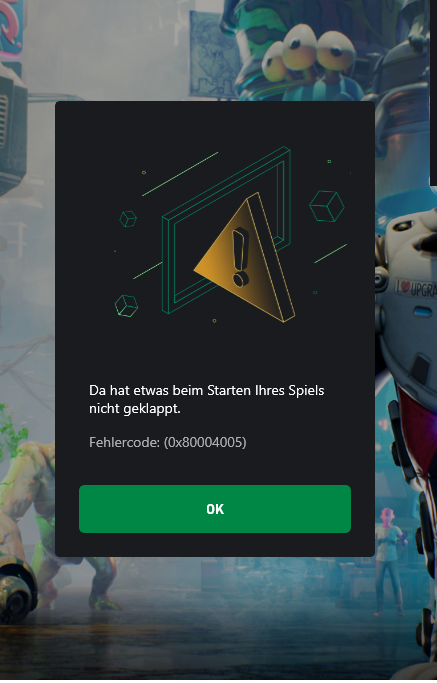

hab mal wieder ein Problem mit der XBOX App am PC.
Weder lassen sich seit heute (gestern Nacht ging es noch) keine Spiele mehr starten und installieren.

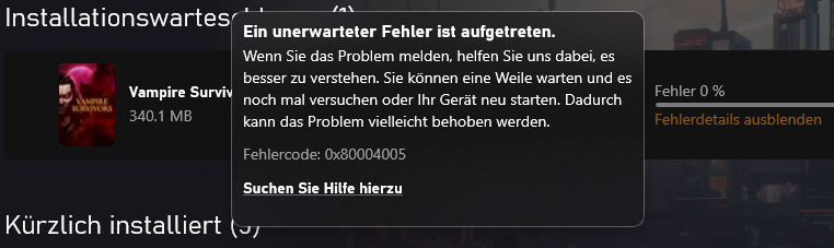

Beim starten erscheint der Fehler "Da hat etwas beim Starten Ihres Spiels nicht geklappt. Fehlercode 0x80004005". ähnlich beim installieren "Ein unerwarteter Fehler ist aufgetreten.. Fehlercode 0x80004005" Siehe Screenshots.
Windows 11 ist installiert, alle aktuellen Updates drauf (ohne Insider), gilt auch für Treiber.

Auch im Store alle Apps ungedatet?
Manchmal ist in der XBOX App oben eine Aufforderung den Gaming Dienst zu installieren. Übersehen viele gerne.
Ja auch der Gaming Dienst ist aktuell
Also im Windows Store sind keinerlei Programme die auf ein Update warten und auch in der XBOX App gibt es kein Hinweis, das ein Update für einen dazugehörigen Dienst aussteht.

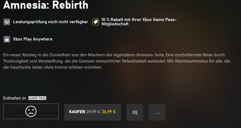

Bei manchen Games in der App ist nun die Schaltfläche Installieren verschwunden und hat sich durch einen :( Smilie ersetzt

Die Fehlermeldung beim Spielstart kommt am Punkt nach Updates suchen, also mal testweise Netzwerkverbindung am PC getrennt und siehe da, die Spiele starten. Allerdings kann man ohne Internet keine neuen Game laden bzw. Updates installieren^^
Also hat der ganze Spaß irgendwas mit einem Update Dienst zu tun, den wuauserv Dienst hab ich auch schon gestoppt und neu gestartet aber ohne Erfolg.
Windows Updates laufen ja auch "normal" durch
