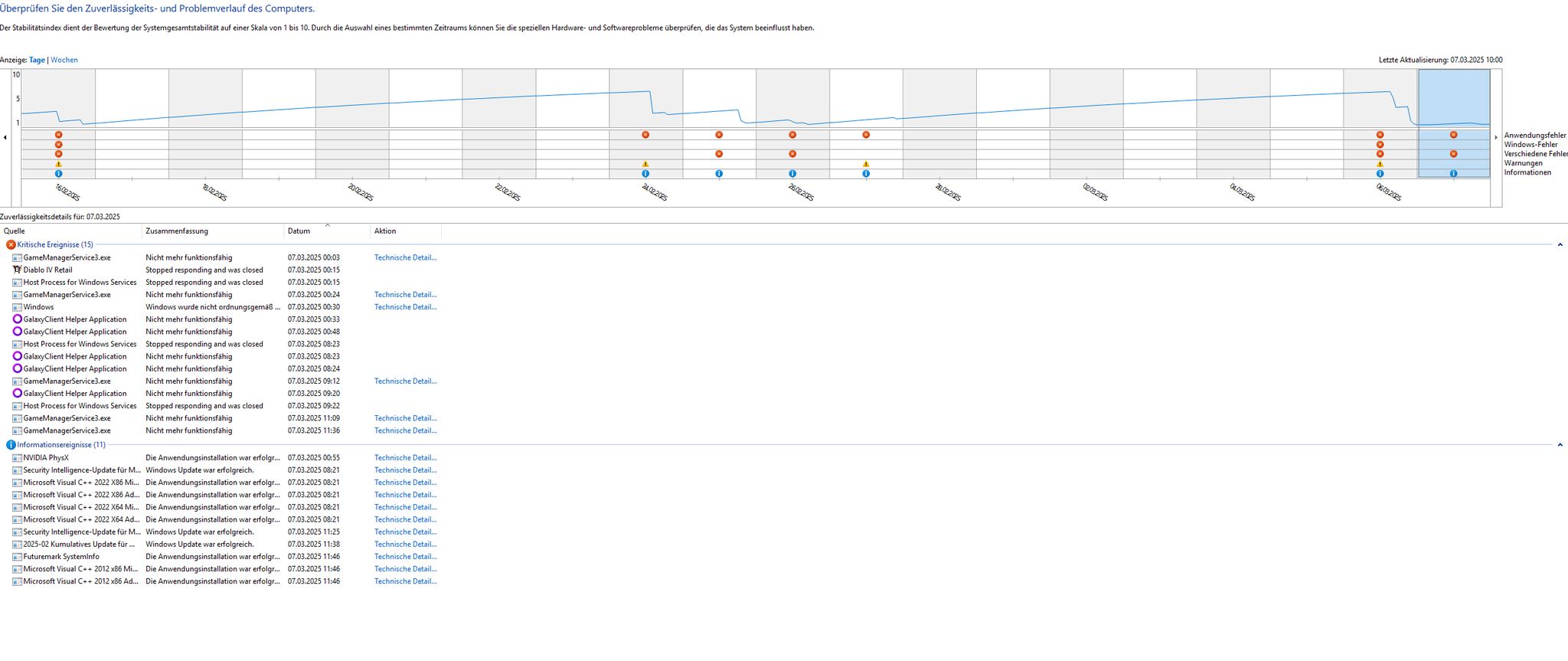

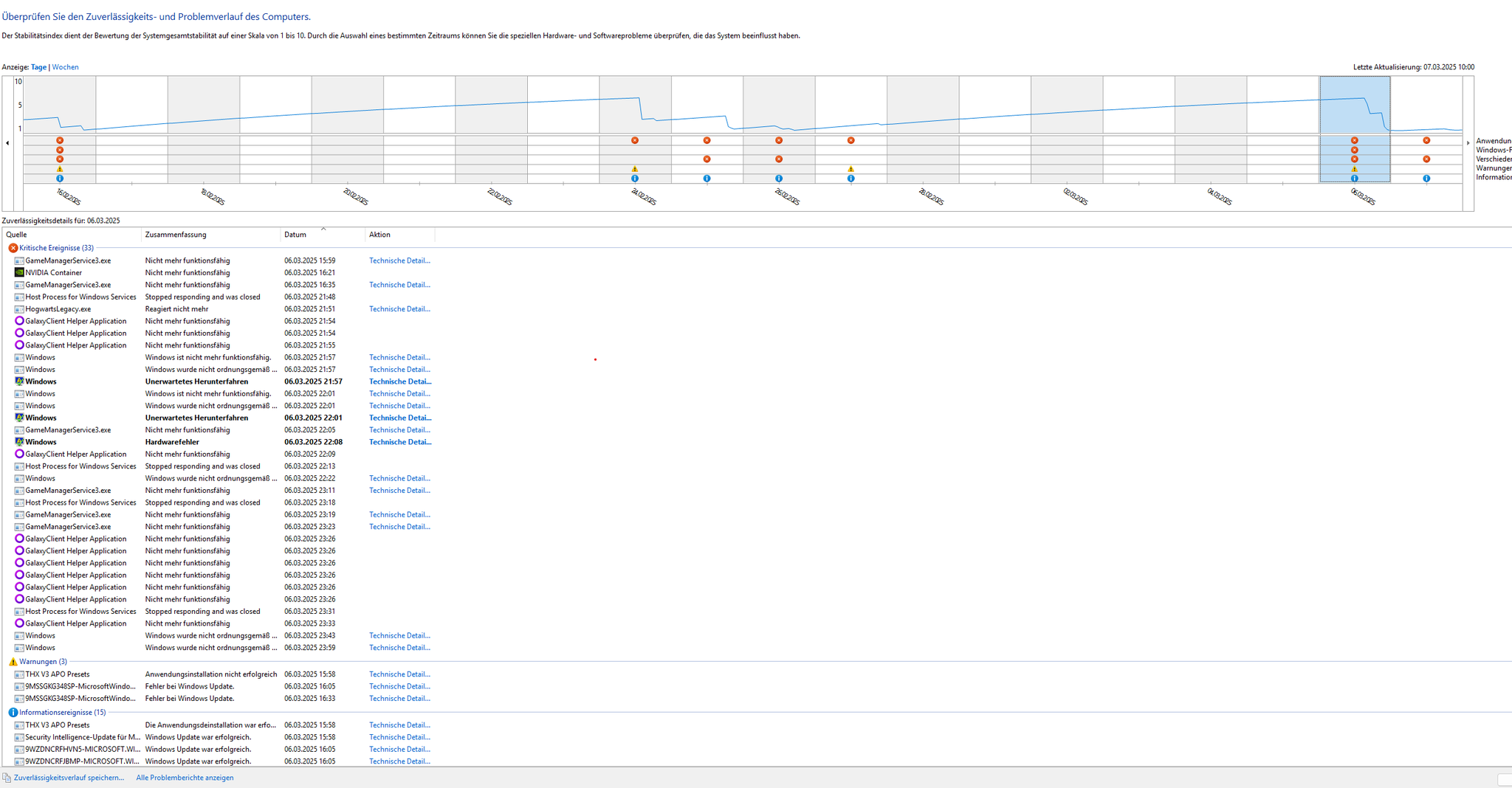

wahli schrieb:
Was sagt die Zuverlässigkeitsanzeige?
Das sieht so aus:
Von heute:
und von gestern:
Und im Anschluss werden wir das auch nochmal durchführen.

In der Zuverlässigkeitsanzeige gibt es Hardwarefehler. Kannst du da mal drauf klicken und schauen, ob du dann mehr Infos bekommst?
Da wird der typische Windows Fehler kommen. Live Kernel 193 irgendwas...
