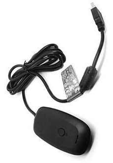

Warum nicht den mitgelieferten Empfänger verwenden?

Nein das Bild zeigt einen XBox 360 Receiver und der ist Funk und nich BT. XBox One Controller mit BT-Receiver im Lieferumfang gibt es z.B. nur in Schwarz. Und allgemein und bei nur einem Controller klappt es durchaus den Controller ohne Receiver im Lieferumfang mit einem Standard-BT zu koppeln.

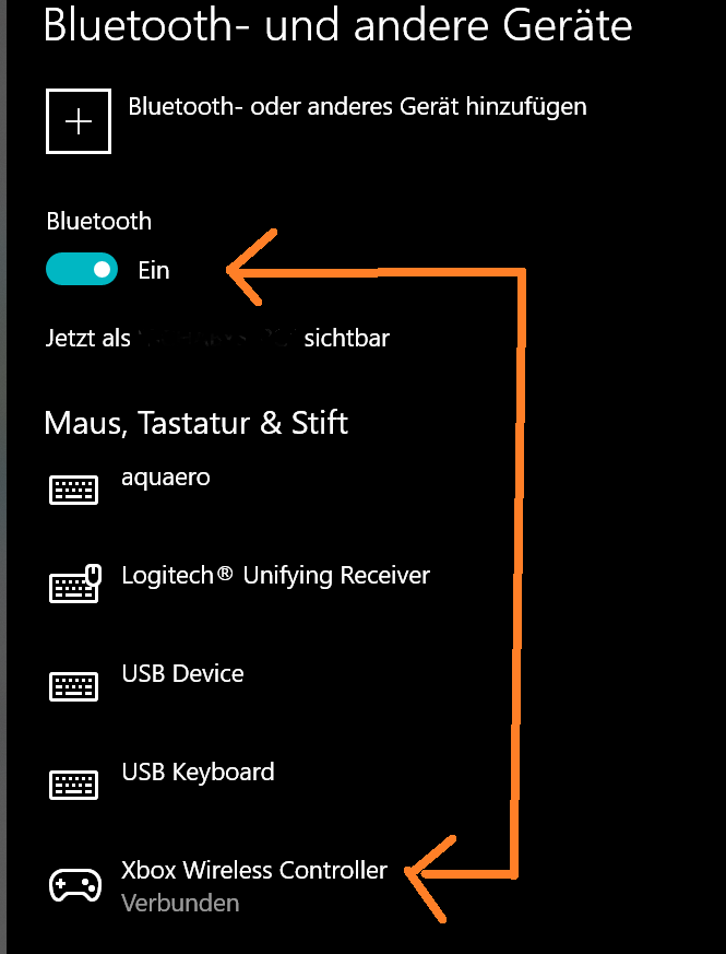

Bei mir gehts ohne Probleme mit BT:
797058
Aja, du musst bei Gerät Hinzufügen Bluetooth (Tastatur etc) auswählen. Nicht das weiter unten wo steht Controller!!!
