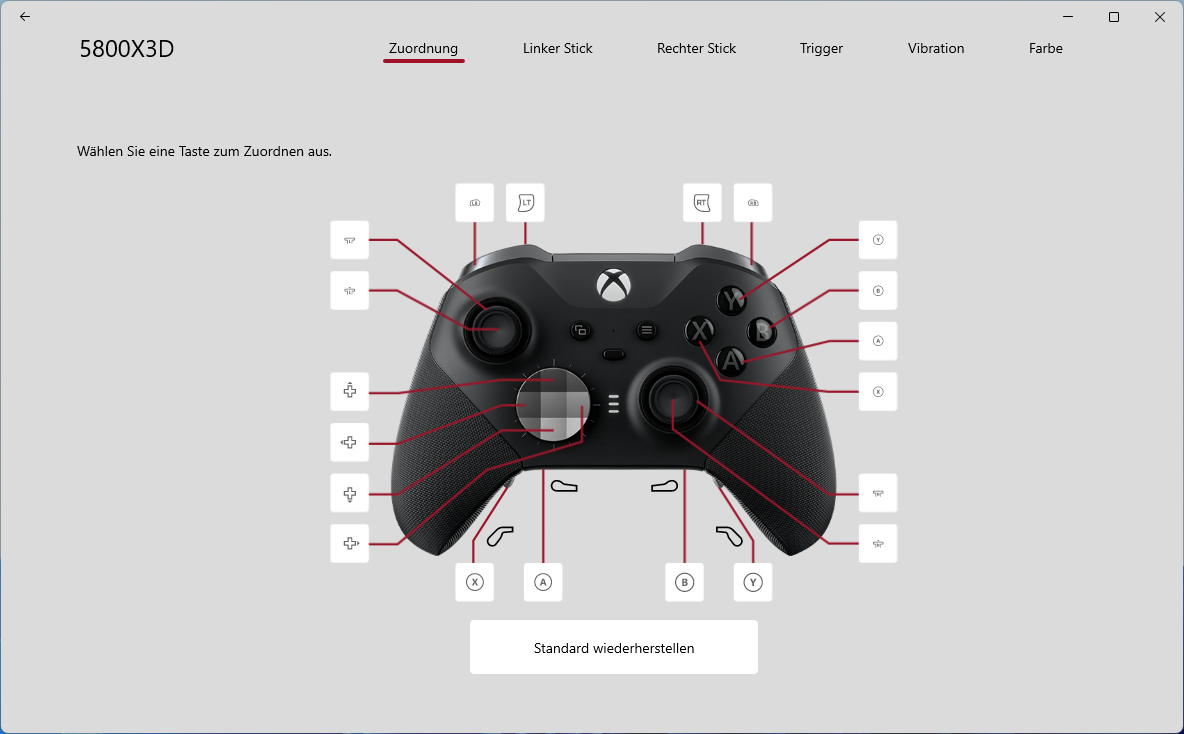

was ich noch nicht hinbekommen habe ist, über die Profile (drei lassen sich ja direkt auf dem Controller speichern) abwechselnd verschiedene PCs zu verbinden (also dann nur noch verbinden und nicht jedes Mal neu Pairen), so wie es jede normale Logitech Maus und Tastatur kann. Da weiß ich auch noch nicht so recht, ob ich oder MS zu blöd ist ;)

bei mir speichert er darin aber nicht die Bluetooth Verbindung ab!
tatsächlich ist es so, dass ich die App mit einer BT Verbindung gar nicht nutzen kann, sondern nur per USB.
daher bin ich so vorgagangen:
  • Profil 1 auswählen
  • Controller mit PC A pairen
  • Profil 2 auswählen
  • neues Pairing mit PC B
  • umschalten auf Profil 1 -> Controller bleibt mit PC B verbunden und übernimmt NICHT die (BT) Einstellung aus dem gerade aktivierten Profil 1
was mache ich da falsch? Oder wie speichere ich die verschiedenen BT Pairings in das jeweilige Profil?
am besten wäre es wahrscheinlich, wenn du mir hier an diesem Screenshot zeigen könntest, wo man das Bluetooth Pairing "zum speichern ankreuzen muss":
